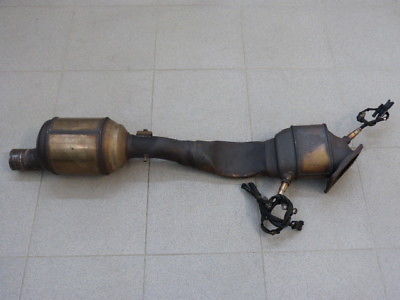

D'origine je devrais avoir ce montage

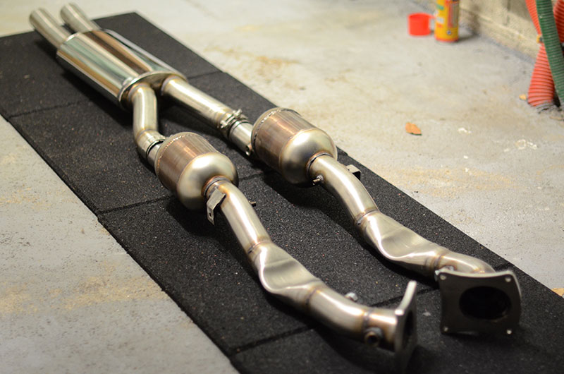

Et en fait j'ai casiment cela (mais avec l'intermédiaire d'origine)
Aux pays Bas les normes ne doivent pas être les meme que dans notre merveilleux pays écolo ....
Bref pensez vous que ces cata sport visiblement plus petits sont uniquement liés à mon soucis de co?

Ce qui me chagrine c'est que mes cata semblent bien moins volumineux que ceux d'origine.
Messages : 9151
Re: Problème Pollution gransport
Sur ta ligne, avant l'écrasement, il te manque une chambre entre les lambda, avec un cata normalement.
Je me demande comment l'ECU tient compte de l'info envoyée par les lambda s'il n'y a rien entre...

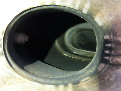

Et bien justement d'origine on dirait simplement une chambre vide sans cellule comme on peut le voir sur cette photo

Il y a deux types de lignes pour la gransport.
Le modèle classique que tu montres avec un cata en début et fin de portion intermédiaire.
Et le modèle type "US" (aussi présent sur certains modèles européens) avec le premier cata dans le collecteur.
Et dans ce cas, la portion intermédiaire ressemble à ce que tu as si je comprends bien.
Cependant, les catas sont censés contenir un filtre ceramique (ou métal 200 cel pour les modèles sports), pas du vide. :?

Ce qui est bizarre c'est que justement d'origine dans les pre-cata il n'y a pas d'alvéole
Si quelqu'un peu confirmer cela .
https://www.ebay.fr/p/13003673569
Messages : 9051
L'annonce dit bien qu'il n'y a plus d'élément filtrant dans la partie precata.
La ceramique peut se rompre avec le temps. ;)
