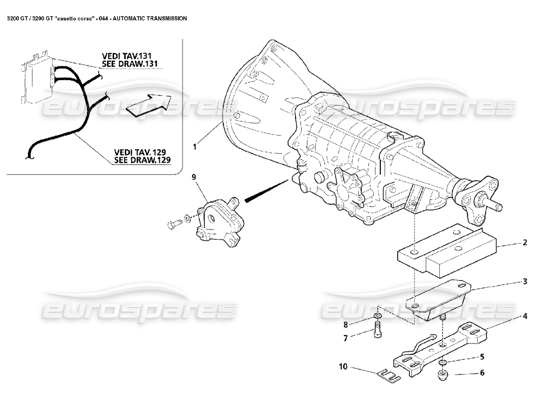

Je suis à la recherche du silentbloc de la boite auto Réf Maserati 384805012 ou d'un équivalent. Maserati n'en a plus en stock, c'est une sorte de pad rectangulaire.
Si certains savent où trouver ou connaissent une équivalence, je suis preneur de l'info.

Tu peux poster une photo de la pièce?

Et dans quel état est-il ? Car ça a l'air d'être un sacré morceau, de mémoire.

Bonjour Gemini, voici l'éclaté correspondant, c'est la pièce n°2.gemini a écrit :Tu peux poster une photo de la pièce?
Il est déchiré... Je n'ai pas de photo, il faut que je lève la voiture si je veux prendre une photo...olive78 a écrit :Et dans quel état est-il ? Car ça a l'air d'être un sacré morceau, de mémoire.
La pièce n°3 est dispo chez maserati et je pense que c'est une pièce standard d'engin agricole, il faut que je vérifie les cotes...

Contrairement à ce que j'avais répondu à gemini, c'est la pièce 3 qu'il fallait changer. 180€ en concession Maserati mais j'ai trouvé l'équivalence en pièce agricole sur ebay pour moins de 20€... Il a juste fallu "ovaliser" les 2 trous de fixations car ceux d'origine sont un peu plus vers l'extérieur.Alioth a écrit :Bonjour Gemini, voici l'éclaté correspondant, c'est la pièce n°2.gemini a écrit :Tu peux poster une photo de la pièce?
