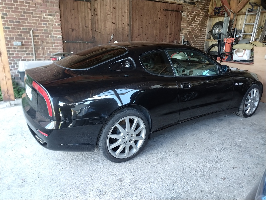

voila une :Maze 3200 GT dans ma cour...
voici la bete...
ha!! qu'il est beau!

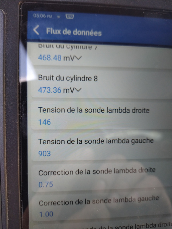

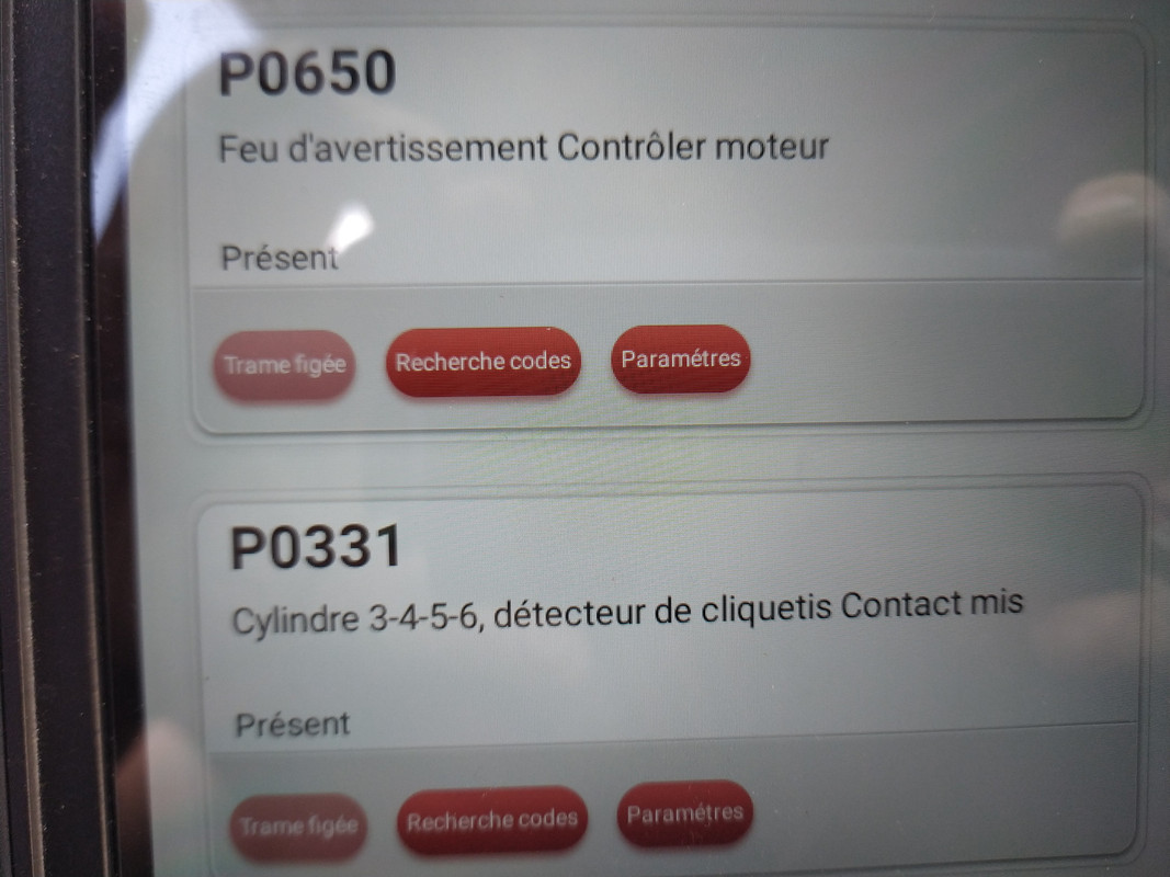

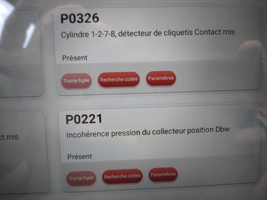

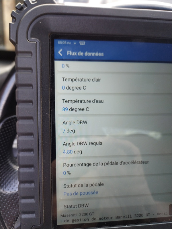

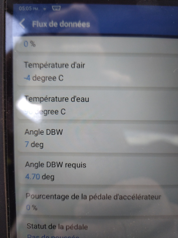

mais bon tout ca serais sympas si elle marchait bien, j'explique, la panne est arrivé comme ca d'un seul coup il y a 6 mois et stocké dans une grange en dure, elle c'est coupé et maintenant elle démarre bien sur ses 8 pattes, tient son ralenti un peu haut, 1200T/mn et quand on accélère elle monte a 2000T/mn puis redescend péniblement, j'ai contrôler, pas de prise d'air, fait un diag électronique avec une valise pro, voici les photos
j'ai pris les paramètres et voici ce qu'elle me dit
désolé pour la piètre qualité des photos
j'ai bien une petite idée du problème mais je ne voudrais pas vous induire sur une fausse piste
dans l'attente de lire vos suggestions pour résoudre ses bibis au ventre

j'ai fait pas mal de recherche sur les soucis de la belle,
a priori ce serait le boitier papillon qui serait mort, une réparation est presque trop risqué a cause d'une carte électronique qui fatiguerait prématurément, j'ai trouvé un gars qui les optimise avec ceux de Volvo plus robuste, 1300€ la plaisanterie
puis mes défauts de capteur de cliquetis, viendrait du fait que sous le plenum d'aspiration il y a un boitier d'eau qui serait fuyard et par conséquent les capteurs tremperaient dans le LDR ce qui cause les dérangements
les sondes lambda, bon la c'est la vieillesse
donc estimation pièce un peu moins de 2000€ avec l'entretient a lui faire
voila voila voila

Ah oui quand même :(
Bon courage!
Messages : 9965
Re: une 3200 GT dans ma cour en pan
Ah oui désolé, je n avais pas vu ton post d il y a deux jours.
Je dirais couple capteur pedale boîtier papillon, en penchant pour papillon en effet. Il faut avoir conscience qu en mettant un volvo, il y a une solution de rechange, mais les volvos de 20 ans d âge peuvent aussi se fatiguer. Moins vite, mais c est possible. Bref, ce n est pas un boîtier neuf.
Sonde Lambda classique aussi pas trop galère à changer si tu as un pont et un douille à œillet deportee. Sur le fil 3200 aussi je crois. Il me semble que quelqu un avait décrasse les sondes et c était reparti.
Bon de l entretien quoi.
Capteur de cliquetis qui baigne dans le liquide de refroidissement… il y a photos sur le fil de 3200, qui montrent comment les 3 embouts se corrodent. Utile de vérifier en effet et si trop bouffes changer l arraignee.
