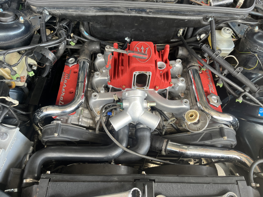

Re: divers travaux
Salut Yann
Quentin a démonté les moteurs et ventilos d'origine que je garde sur une étagère et il a installé deux ventilos Spal tout neufs à la place.
Plus des sondes, des relais et un faisceau neufs pour assurer le refroidissement.
Cette modif m'avait été conseillée aussi par Gilbert Tissier quand j'avais acheté la voiture il y a 20 ans.
C'est vrai pour les Ghibli et Indy montées avec le premier systeme de ventilos (radiateur incliné et ventilos soufflants positionnés devant le radiateur, de mémoire des Ducellier).
Les Ghibli et Indy plus recentes (avec radiateur vertical et et ventilos aspirants) ne sont pas concernées car les ventilos d'origine sont plus efficaces.
L'avantage c'est que les Spal sont plus legers, consomment moins et refroidissent plus.
Par contre c'est mort pour une certification Classiche...

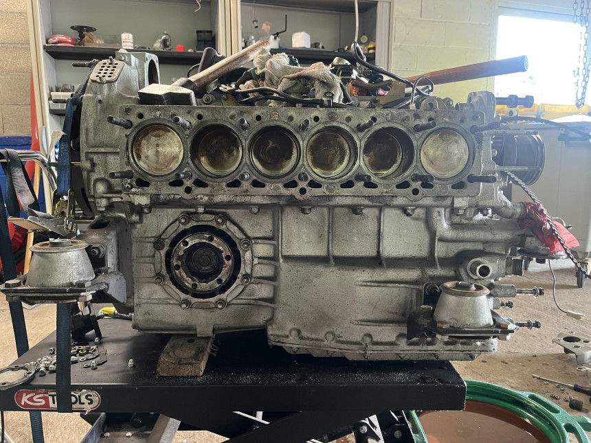

Re: divers travaux

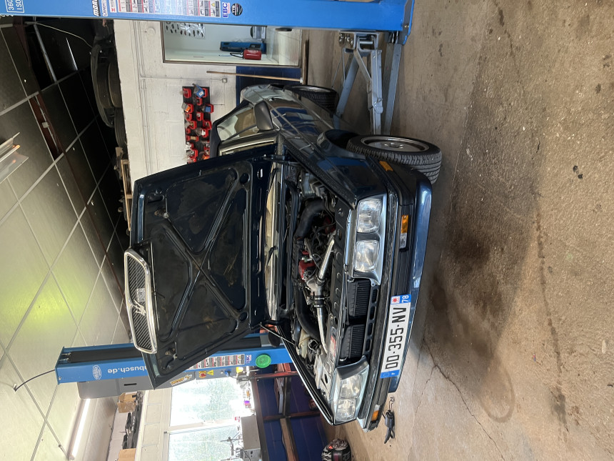

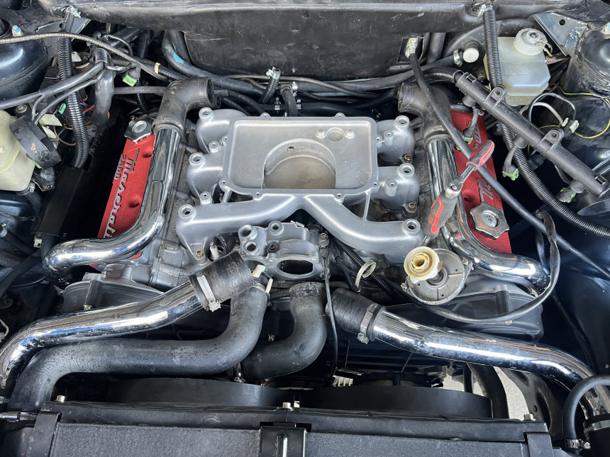

Quelques nouvelles

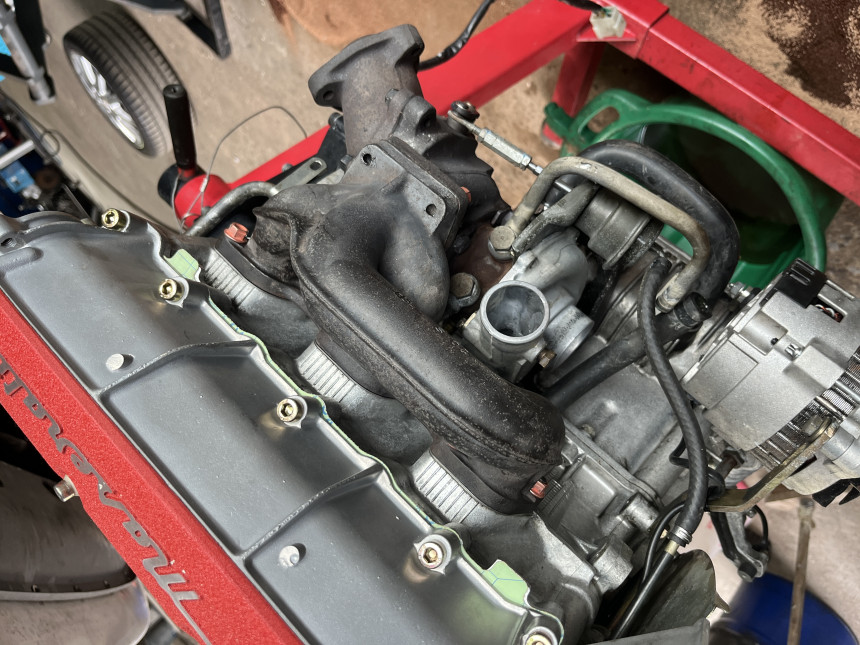

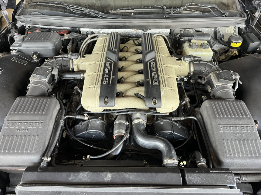

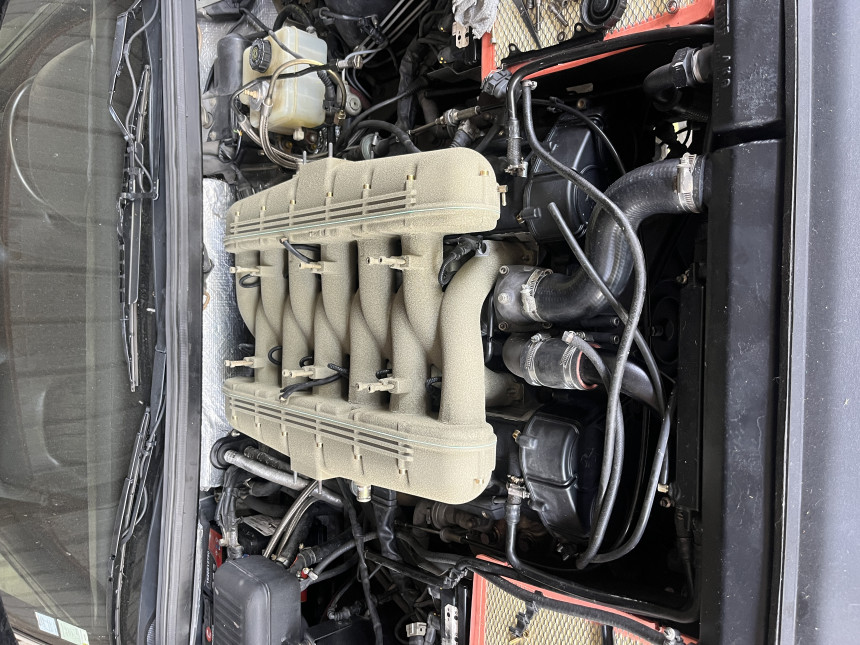

Re: divers travaux

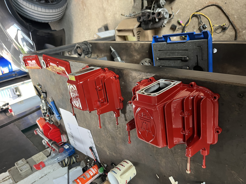

Une des 456 de l atelier

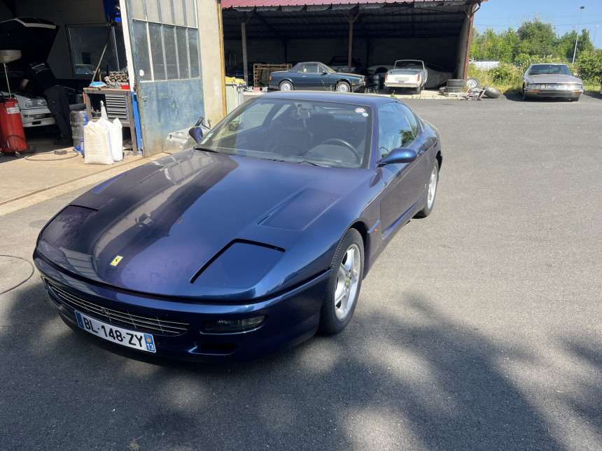

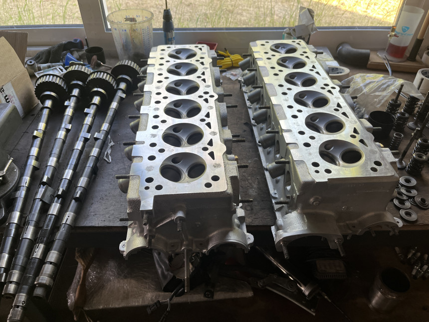

Re: divers travaux

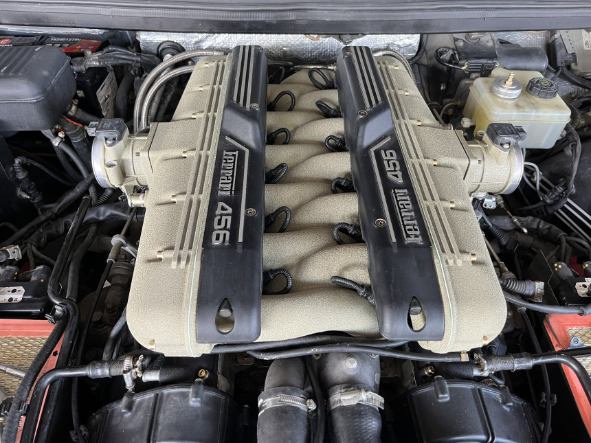

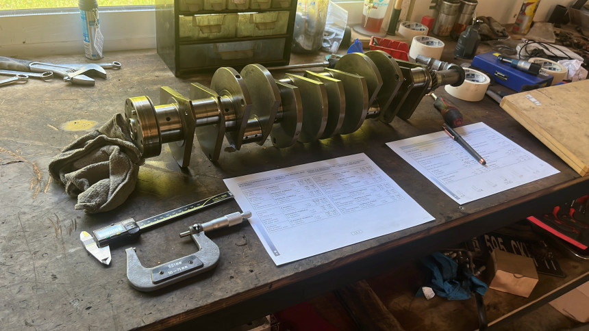

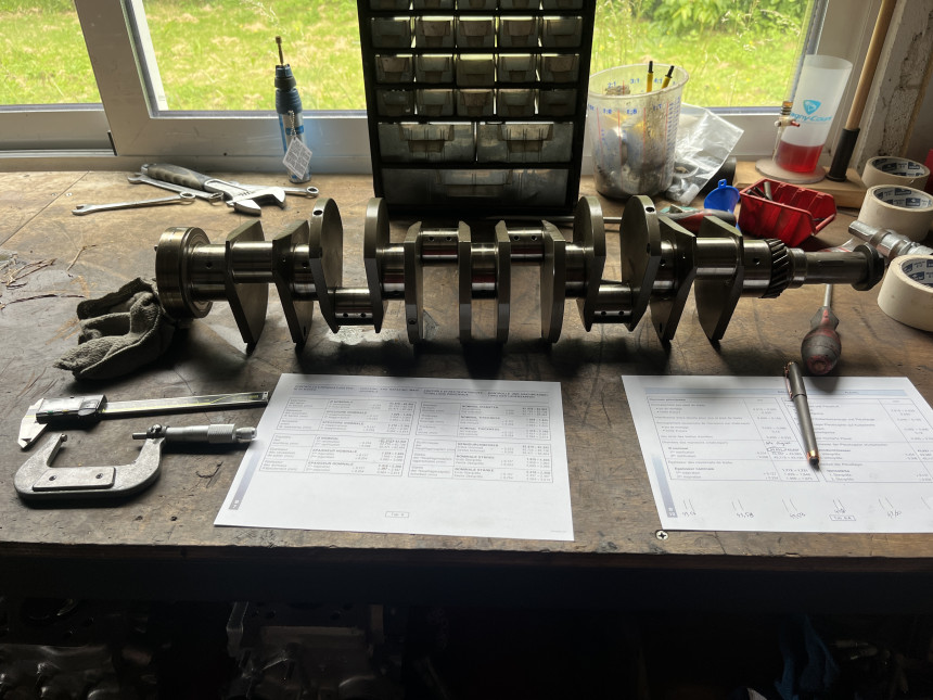

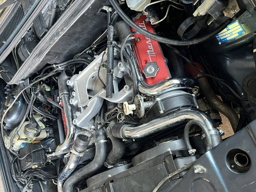

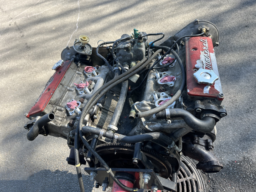

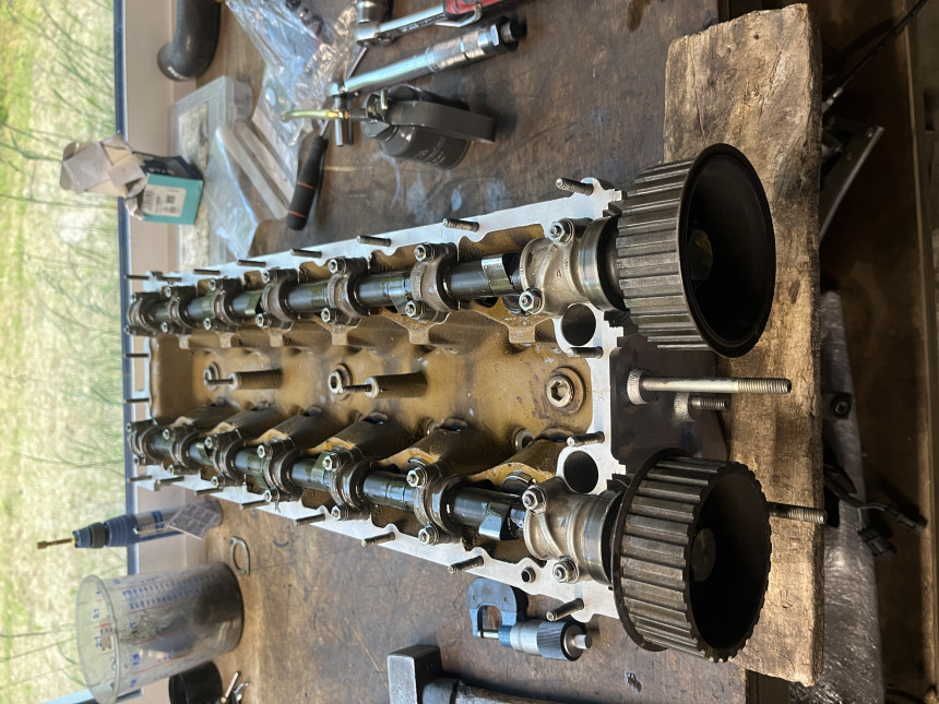

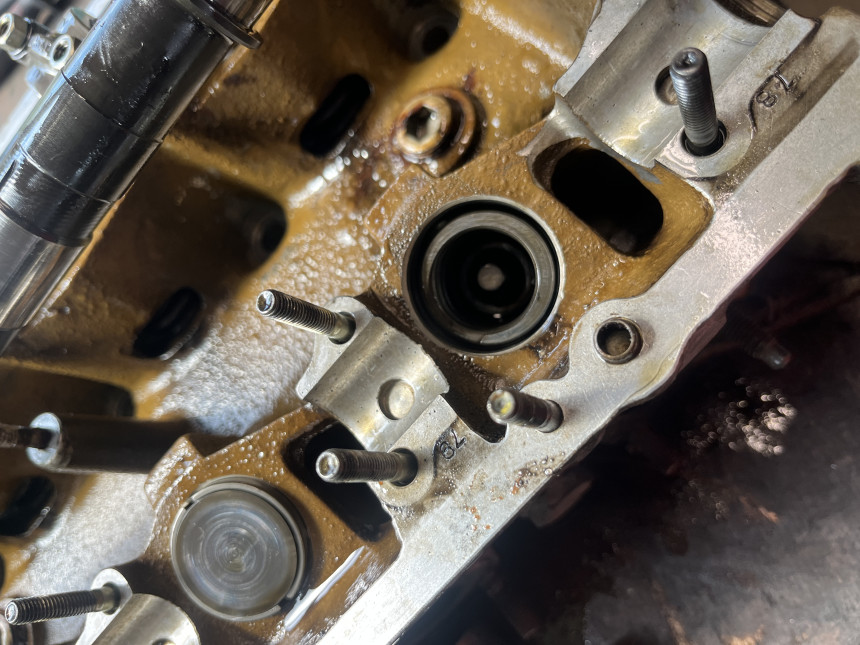

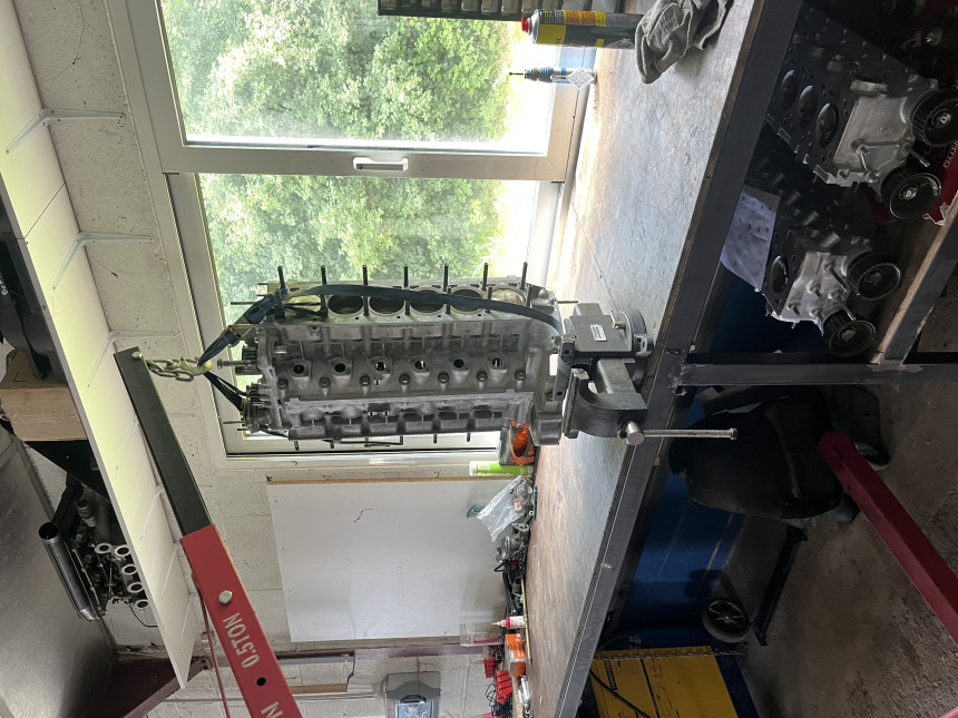

Gros entretien sur le spyder de Cédric bientôt fini.
- cureghem
- Messages : 3788
Re: divers travaux
superbe le v12 féfé

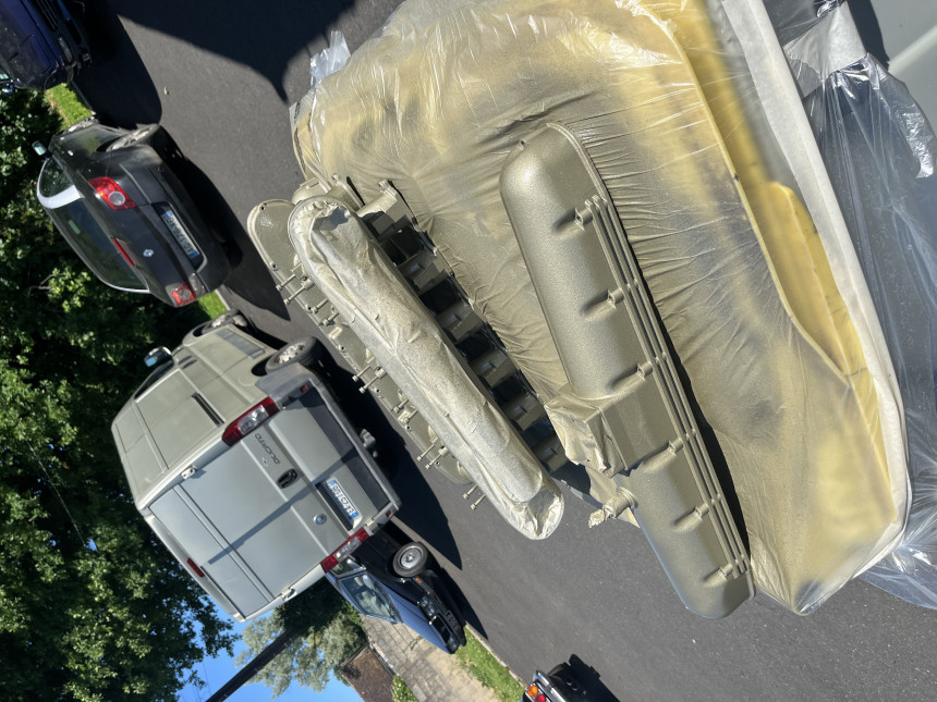

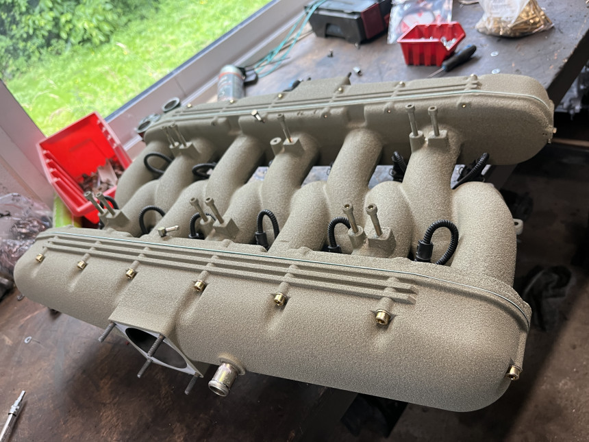

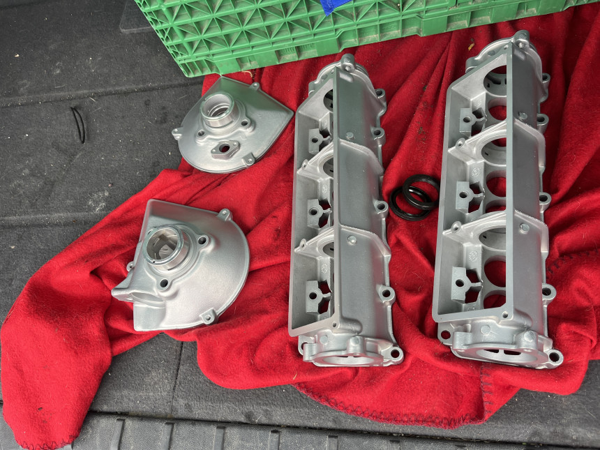

Re: divers travaux

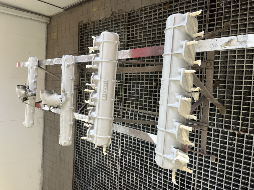

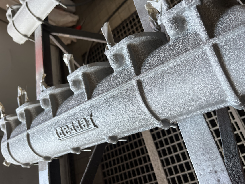

Tu fais comment pour ravoir les pièces du moteur de Cedfred aussi propre? Microbillage pour enlever l'oxydation ou remise en peinture?
- biturbo1984
- Messages : 3287
- Localisation : 89
Re: divers travaux
microbillage, mais un spécialiste qui fait que ca, grain spéciale pour alu
- biturbo1984
- Messages : 3287
- Localisation : 89
Re: divers travaux
remise en route dimanche matin ci tout va bien
Re: divers travaux
C'est beau...
