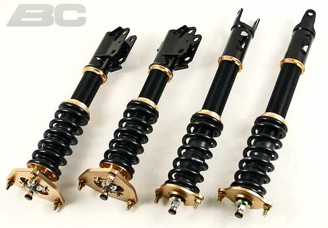

Montage sur ma Maserati III M157 de combines filetés BC RACING BR Series Type RS pour remplacer les amortisseurs d'origine qui, après 124.000km avaient mérité une bonne retraite !
Les combines d'origine me posaient des soucis de tenue de route, pompage ou dribling et un roulis prononcé en courbe et lors des phases de dépassement donc pas vraiment rassurant.
J'ai acheté les combinés neufs via https://www.driftshop.fr/?gad_source=1& ... 4EALw_wcB . Une affaire en or sur des combines en retour client pour 630€ l'ensemble (-50% :o ) soit quasiment le prix d'un amortisseur d'origine - non réglable - en concession.
Je les ai ensuite fait monter par un spécialiste orléanais pour ce type de travaux (car j'ai fait rabaisser la caisse de 20mm dans le même temps pour favoriser là encore la tenue de route) : https://twofitgarage.com/ super sympa et super compétents. Réglage de dureté à 15 clics sur 30 avant et arrière.
Conclusion après 400km sur un peu tout type de route : une super tenue de route y compris sur route dégradée et même un confort accru, malgré la réputation "clubsport" de ces combinés. Top :D
