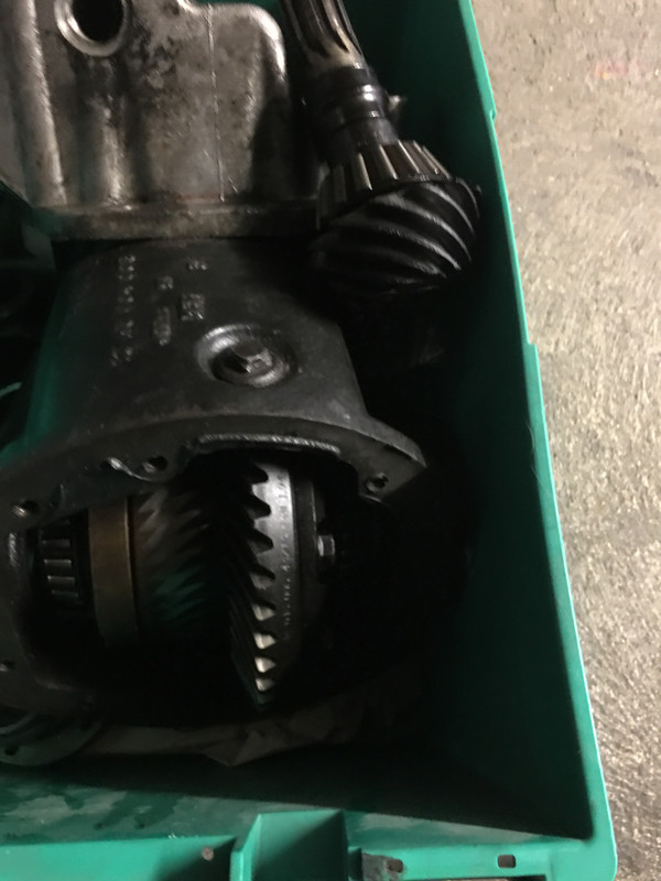

Depuis un mois la bête roule enfin .... avec une nouvelle batterie nouvelle huile Racing 80/90 w Igol ,plus d 9 mois d attente pfff
Et pas de souci ça tourne bien, déjà 500 klm ,je vais bientôt ajouter à huile chaude du mecasyl spécial pond .
Et faire attention à bien vidanger mon pond tout les 10 000klm
Voila les pièces HS dans une caisse couleur espoir
Un beau b......
