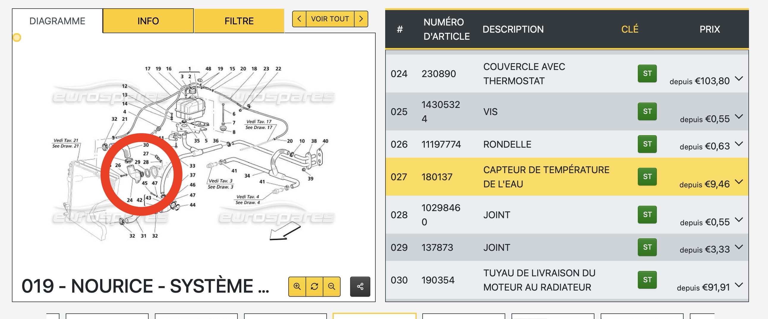

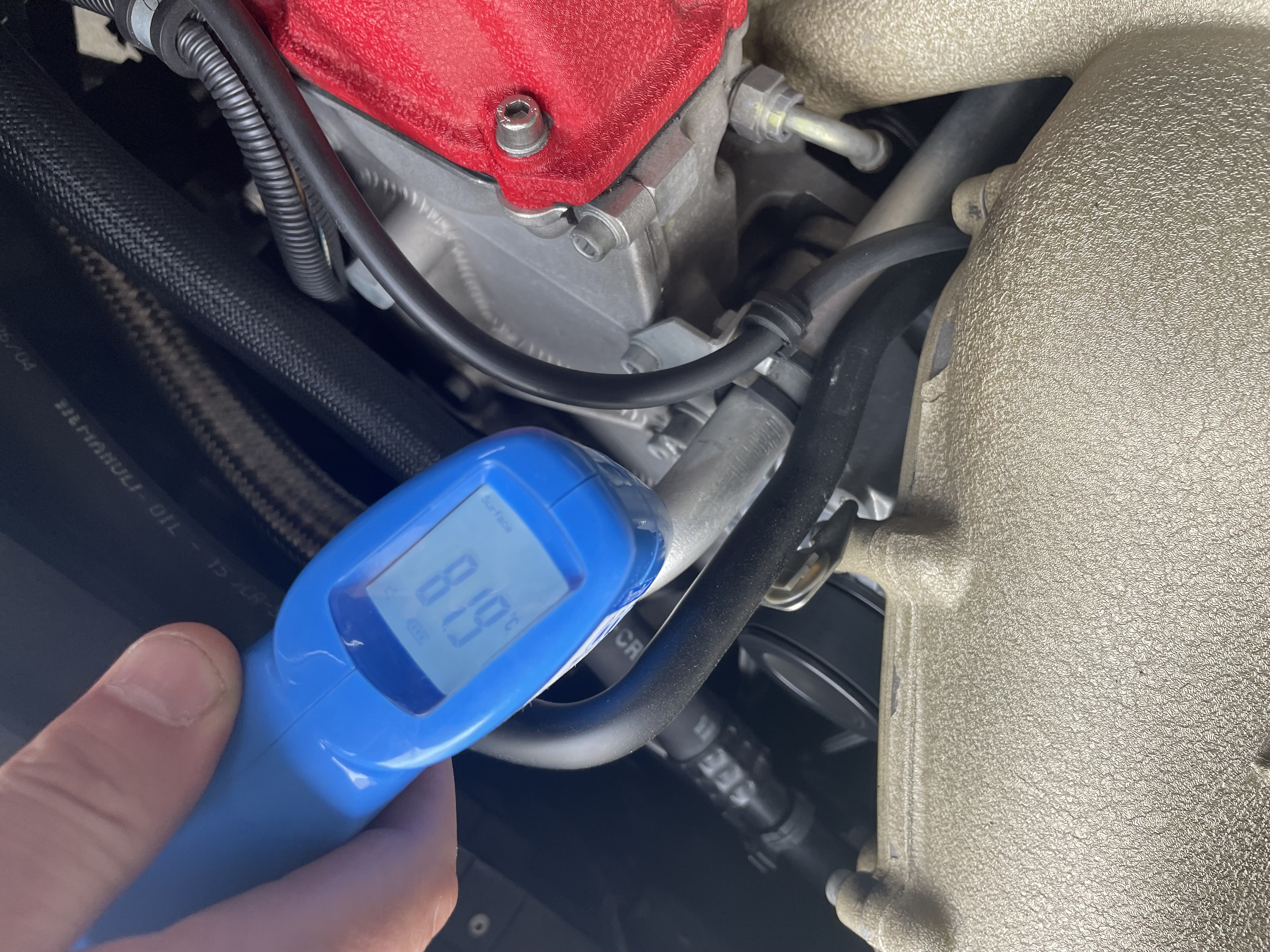

Je compte me lancer dans le changement de calorstat et de la sonde de température car lors de ma sortie jeudi j'ai trouvé que ça chauffe quand même, malgré l'indication du launch la dernière fois 🧐
J'aimerai faire ça avant Montlhéry...
RGsport a écrit : sam. 5 août 2023 14:39 Image
Alors avec un launch la température est à 88C alors qu’indiqué sur le mano a 110C
Les deux ventilos tournent pas fort je trouve mais tournent!
Désolé si mes questions sont ignorante mais je suis pas un pro de la mécanique 😀
Dois je bien commander les 24/27/28/29 ci dessous chez Eurospares (avez vous une autre adresse à me proposer moins cher?)
Je n'ai pas trouvé de tuto à ce sujet pouvez vous m'indiquer comme procédé (pour ceux qui l'on déjà fait peut être)

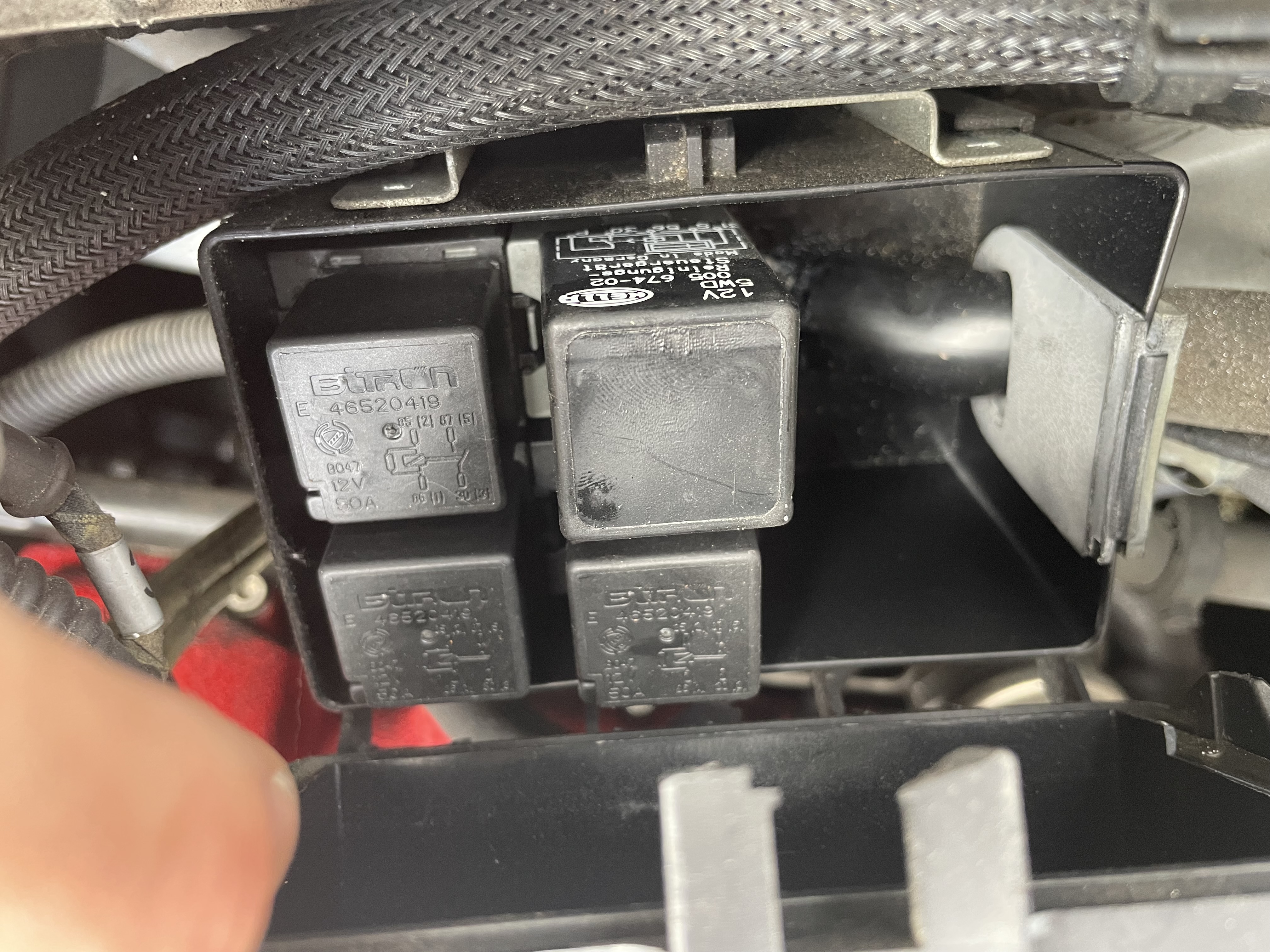

J'ai lu aussi qu'il fallait vérifier le relais c'est le quel, comment faire avec un multimètre?
J'espère avoir était assez clair et merci de vos lumiéres 😉

Pourrais-tu vérifier physiquement la vraie température ?
Au moins tu sauras ou la faute se trouve :)
Messages : 1387
Re: Présentation de ma Gransport
Bonne idée, si tu as un thermomètre leaser/digital, c'est très fiable. Si tu n'en as pas, cela ne coûte plus grand chose actuellement (10/20 Euros) et cela te servira pour tout. ;)
Genre ça :

Et ton compteur de tableau de bord dit quoi par rapport aux 81.9° indiqués sur ton thermomètre digital ?
Messages : 498
Localisation : St Malo
Message par RGsport »
110 au tableau de bord et 90 à la launch du coup ça pourrait venir du mano du tableau de bord à votre avis?
Ça se change ou se règle ?
Kubota B4200 ;)
Messages : 1387
Ah oui, là, c'est certain que cela vient du tableau de bord comme je le pense depuis le début (D'où mes questions depuis ta première mesure avec ton "launch")
Je ne connais pas la dispo d'un tel compteur, ni si cela peut se corriger par uniquement sa sonde. Au pire, tu sais à présent qu'il faut déduire entre 20 et 30° de sa lecture, et cela ne t'empêche pas de rouler serainement en attendant une solution plus parraine/clean...

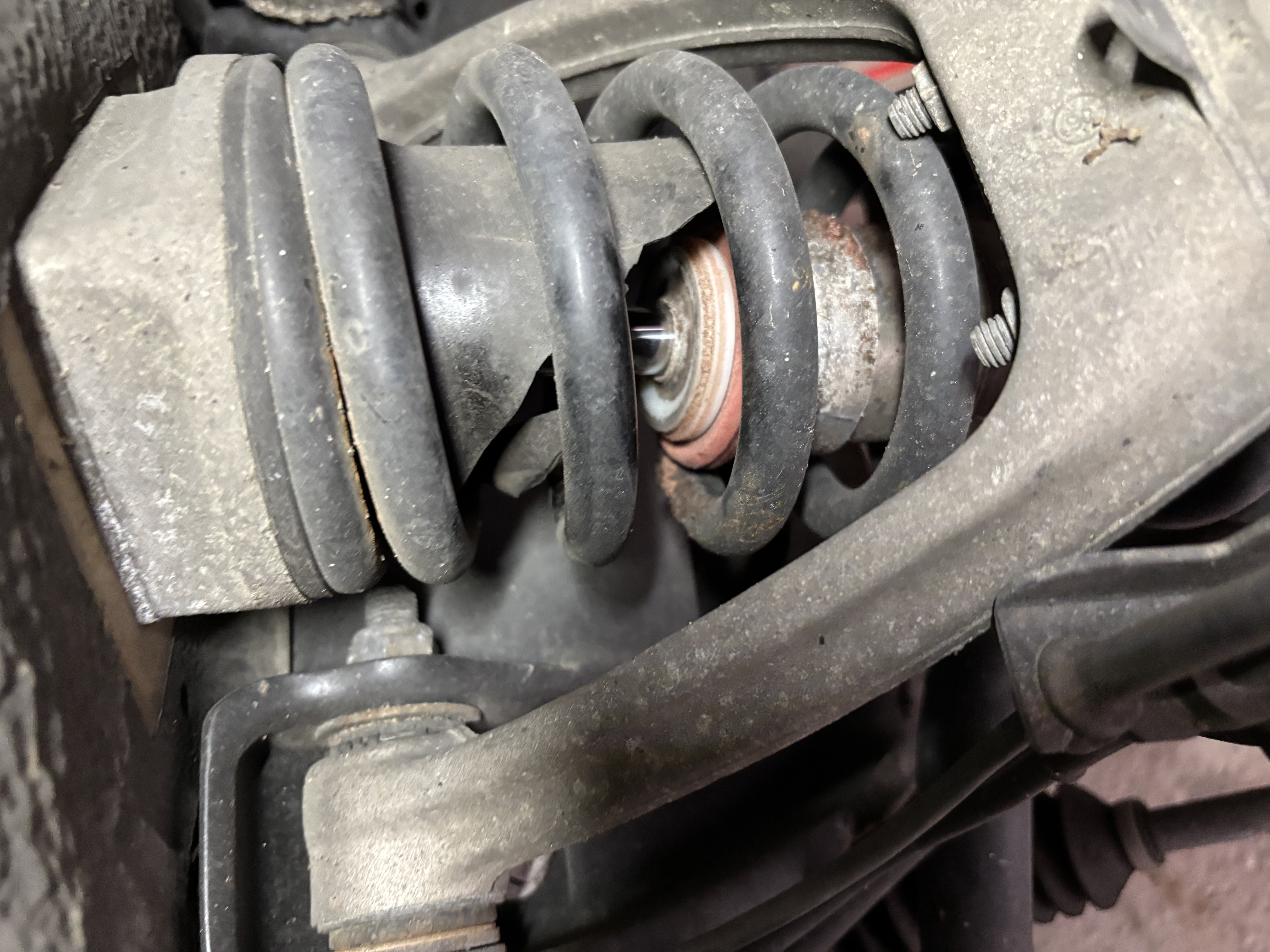

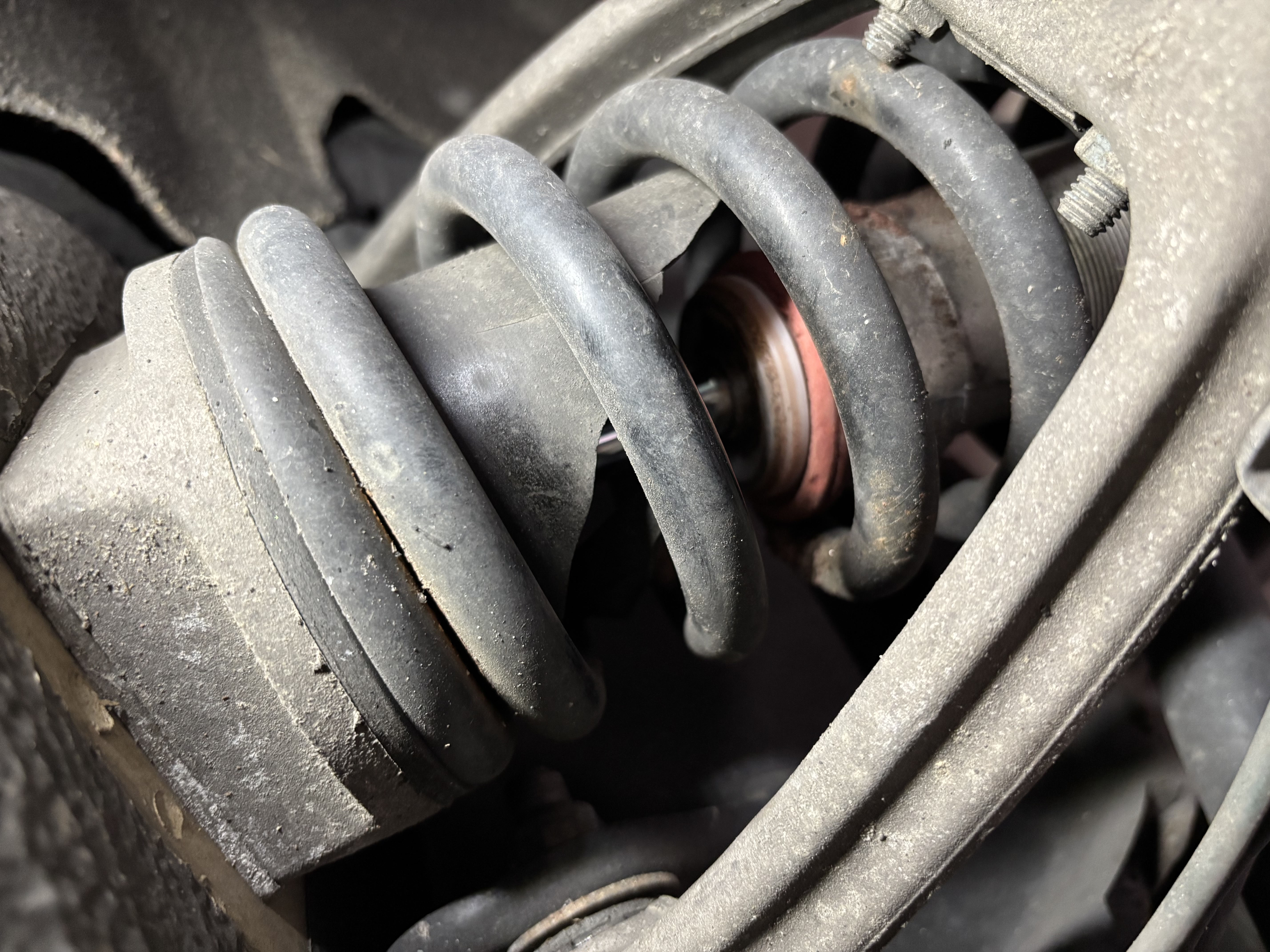

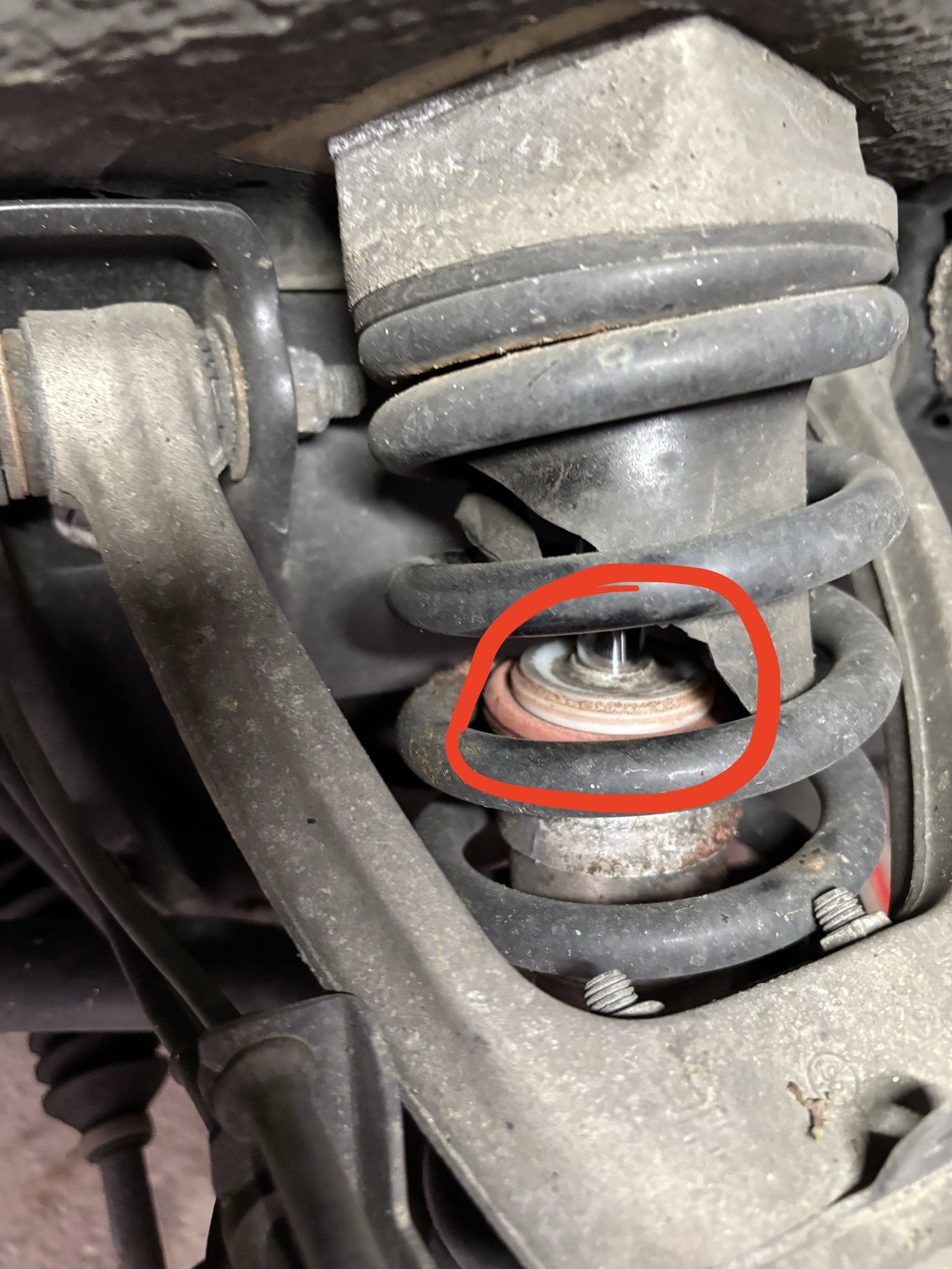

Bonjour à tous, depuis notre petite sortie de Montlhéry, j’ai de temps en temps le voyant suspension qui s’allume, mais très aléatoirement.
Du coup j’ai démonté la roue pour regarder un petit peu. Voici une vue de la suspension qui me semble pas forcément en très bon état, savez-vous si c’est peut-être le capteur ?
Désolé mais je ne suis pas très mécano 😅
Kubota B4200 ;)

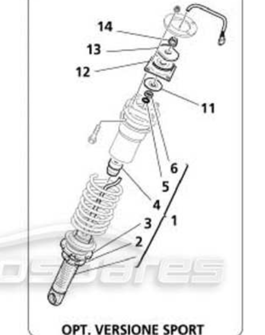

Serait il possible que ce soit le cousin d’amortisseur N 4 ou bien alors l’anneau souple N 5 sur le plan eurospare?
pensais vous qu’il soit possible de réparer ou faudra t’il changer l’amortisseur complet?
Kubota B4200 ;)
Messages : 1404
a mon avis ni ta pièce N°4 ni l'anneau ne sont en cause.
La pièce 4 c'est juste une protection pour le fin de buté d’ailleurs qui n'est plus disponible d'après ma dernière demande il y a 2 mois.
Ta pièce 5 c'est juste un anneau métallique.
Pour ton caoutchouc je ne m’affolerai pas trop non plus.
C'est a mon avis un problème de conception ici pour qu'il s'abime prématurément.
De mon c^té avec juste 46Kkm ils étaient complètement mort également.
Et lors du remontage des neufs a mon avis ça ne tiendra pas des lustres non plus.
Ce serait intéressant d'avoir des photos d'autres GS à cet endroit ;).

Ma belle est passé au garage est verdict, amortisseur AVD a changé!
Savez vous si ça existe encore en neuf ou uniquement en occasion, cela peut il se réparer?
Ça serait la butée d'amortisseur qui serait parti...
