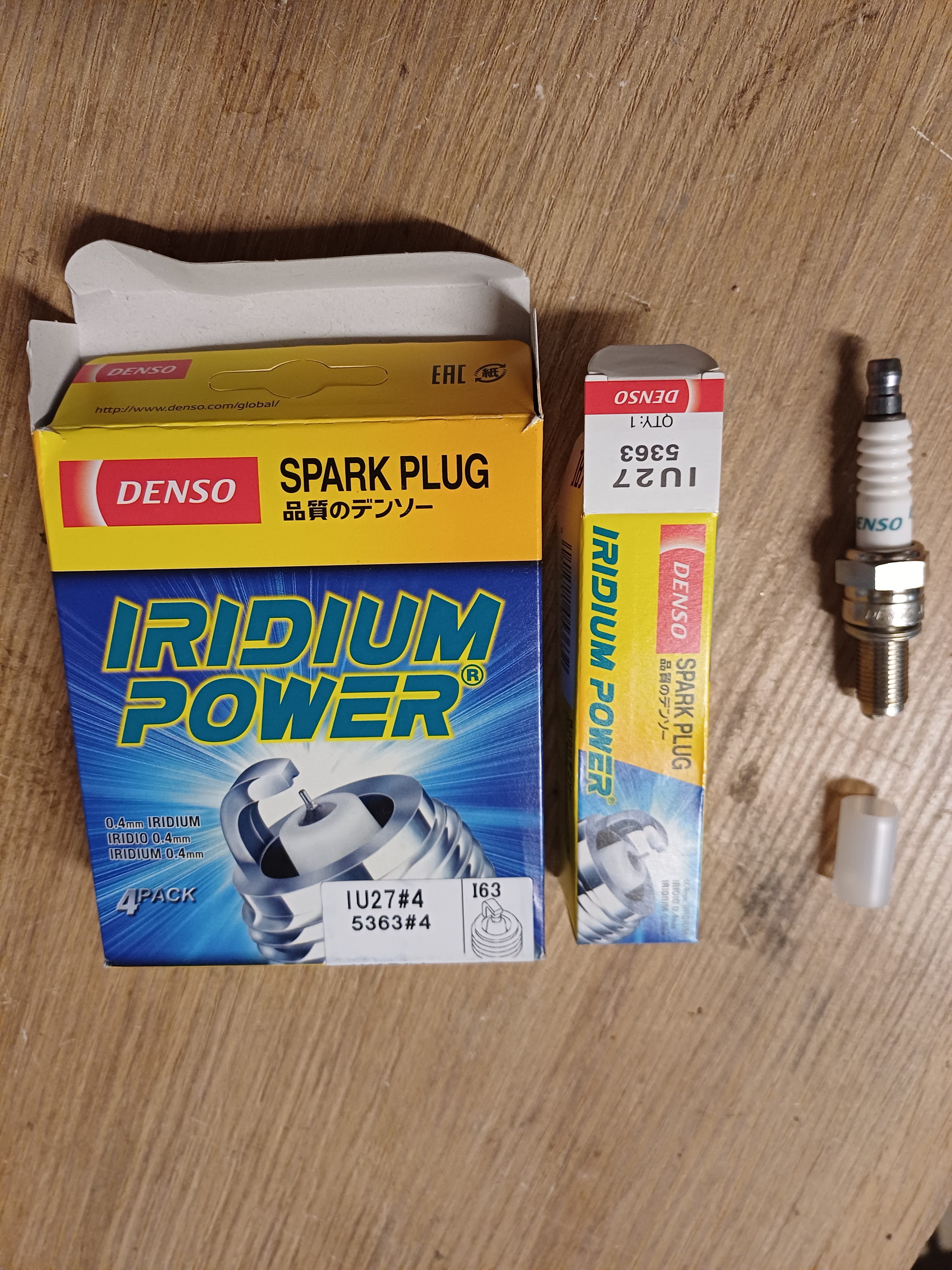

On profite du froid pour changer les bougies
Ça semble pas mal

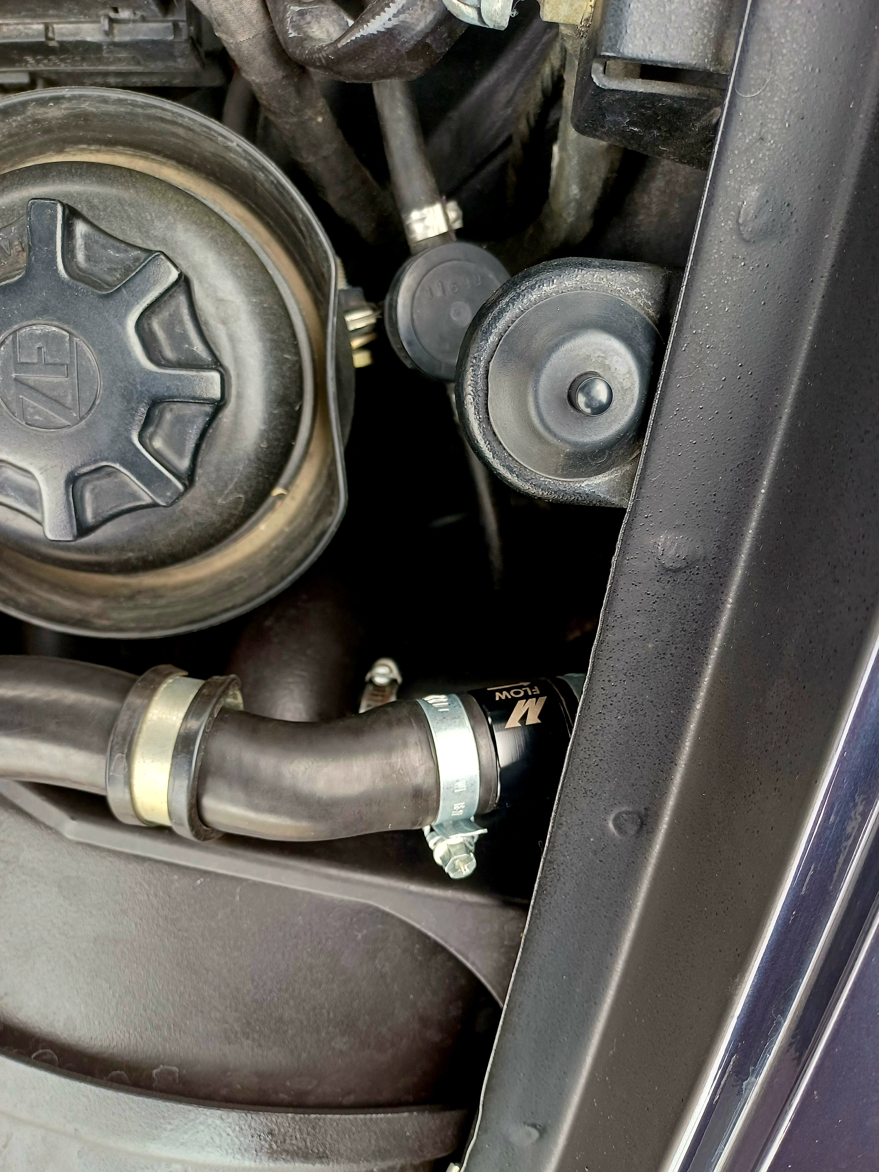

Remplacement valve anti retour de blowby 585069900 par une one way Mishimoto
Messages : 10601
Re: Sylvain en 3200gt de Blois
C est celle qui est en plastique que tu as remplacée?

Oui elle est noire sur la photo
Celle zingué cote admission ne doit plus être dispo

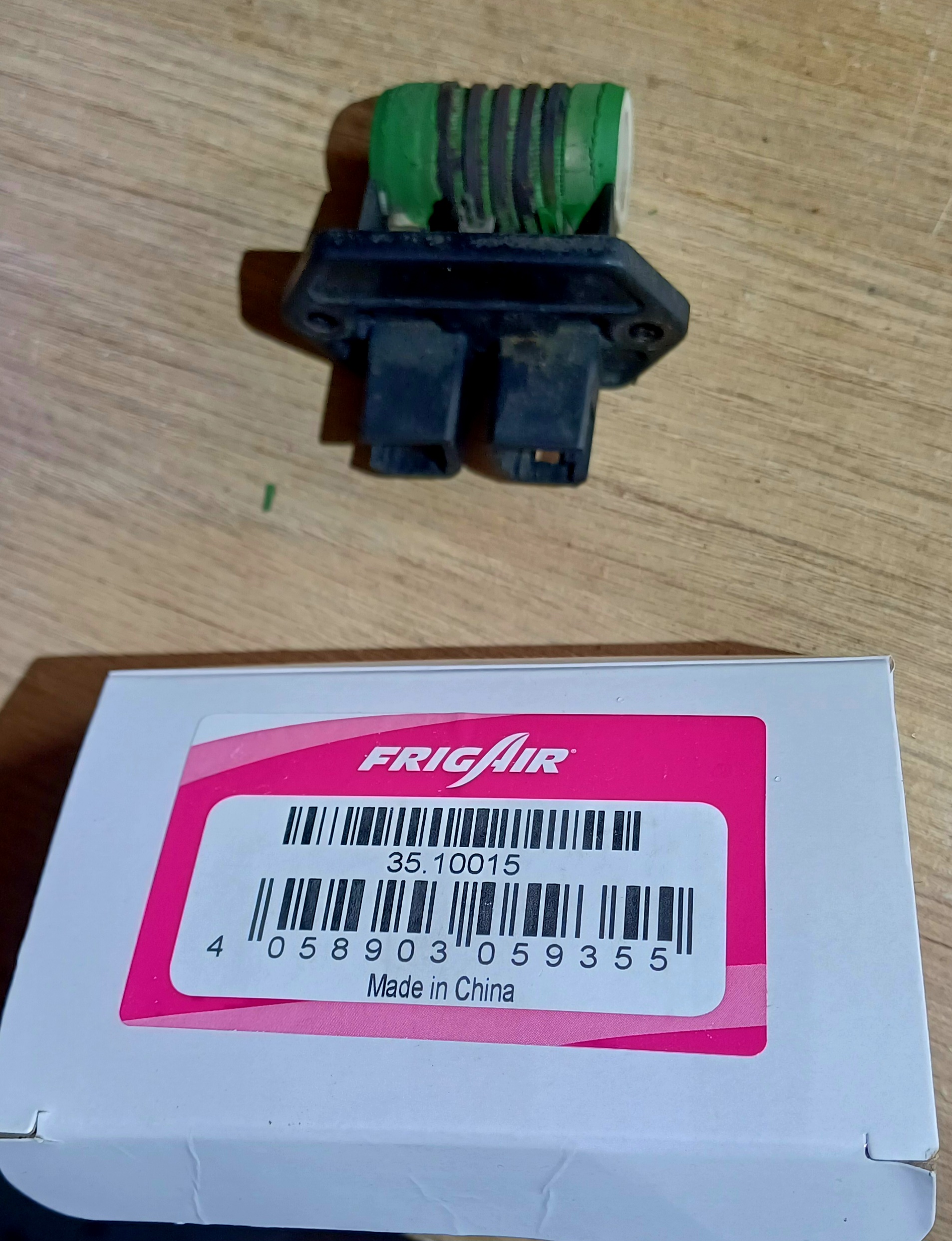

Il était temps de changer la résistance de ventilateurs 980000960 car pas de petite vitesse
Elle se trouve en bas des ventilateurs, tenu par 2 petites vis cruci. Ca prend 5min max pas le haut en passant les bas sous le papillon

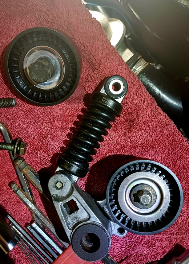

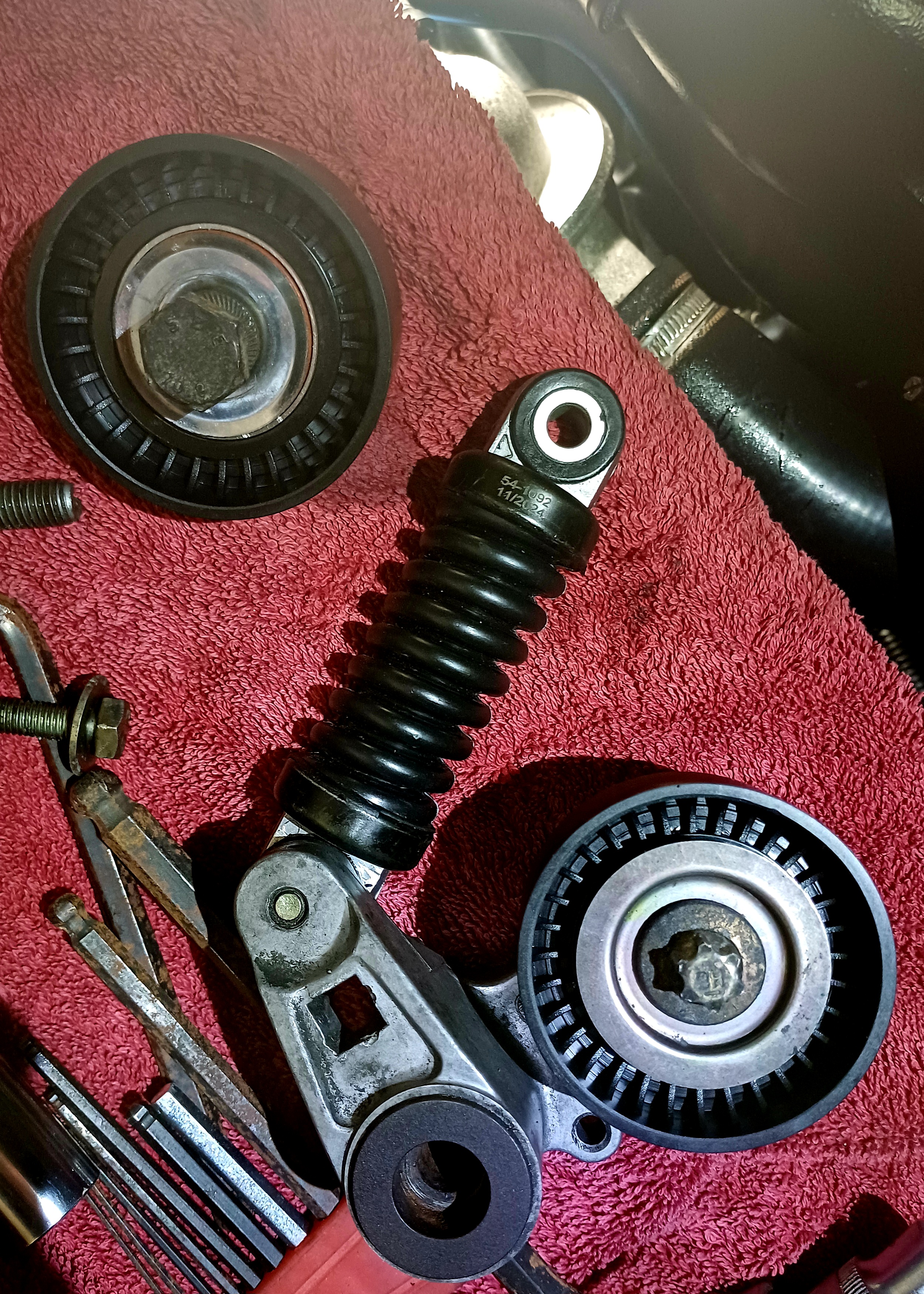

On attaque la 578030500 poulie tendeur et le 578030400 tendeur de courroie accessoire
Remplacer par maxgear 54-1092 pour le tendeur et 2x SKF VKM 32104 pour les galets
1h30 par le haut avec un peu de nettoyage

Sylv1 a écrit : ↑mar. 10 févr. 2026 09:27 On attaque la 578030500 poulie tendeur et le 578030400 tendeur de courroie accessoire
Tu comprimes le ressort avec un carré 3/8'' ? Je demande cela car j'ai cassé un tendeur avec un carré 3/8'' :oops:

Message par Sylv1 »
oui avec le carre mais j'ai aussi aider avec la vis etoile du galet. ca marche pas mal aussi
J'ai juste fait une erreur en remontant la piece alu, il y a une grande rondelle cote bloc qui etait mal centré et jai essayé de serrer dessus alors quelle etait en travers.

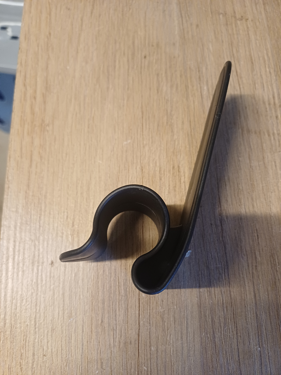

Quelques chinoiseries

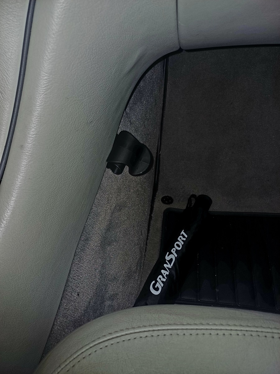

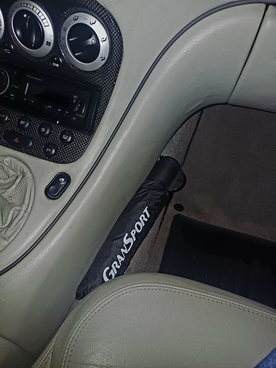

Un crochet pour parapluie et on le bloque dans la feuillure de la colonne centrale pour fixer le parapluie gransport (celui 3200 n'existe pas)

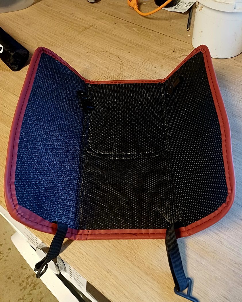

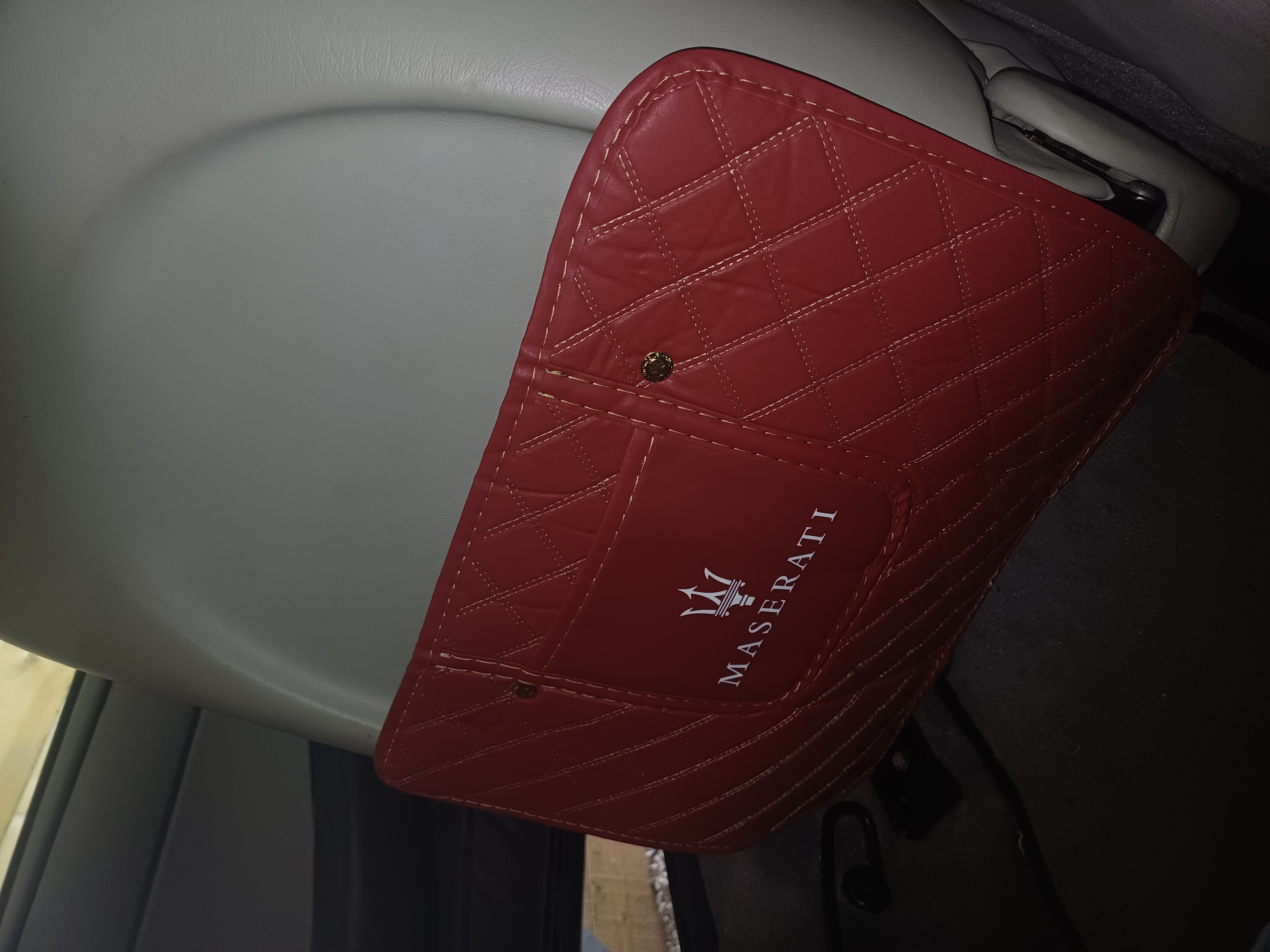

Ayant un fille de 3ans, je mettais une serviette derriere le siege conducteur pour eviter qu'elle s'essuie les pieds dessus que j'ai remplacé pour une protecteur

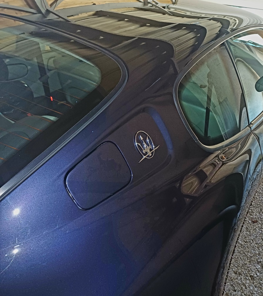

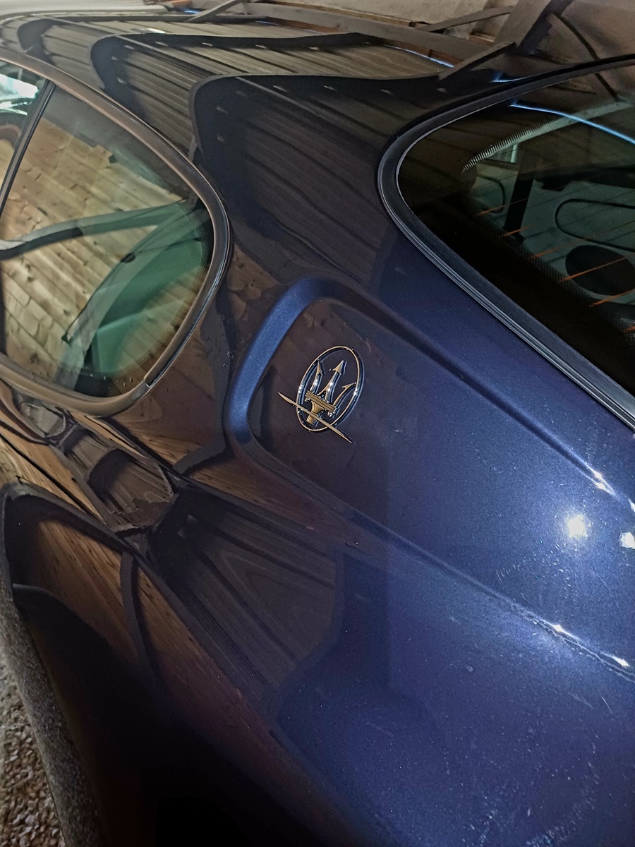

Puis pour terminer rajout des logos maserati
Sylvain

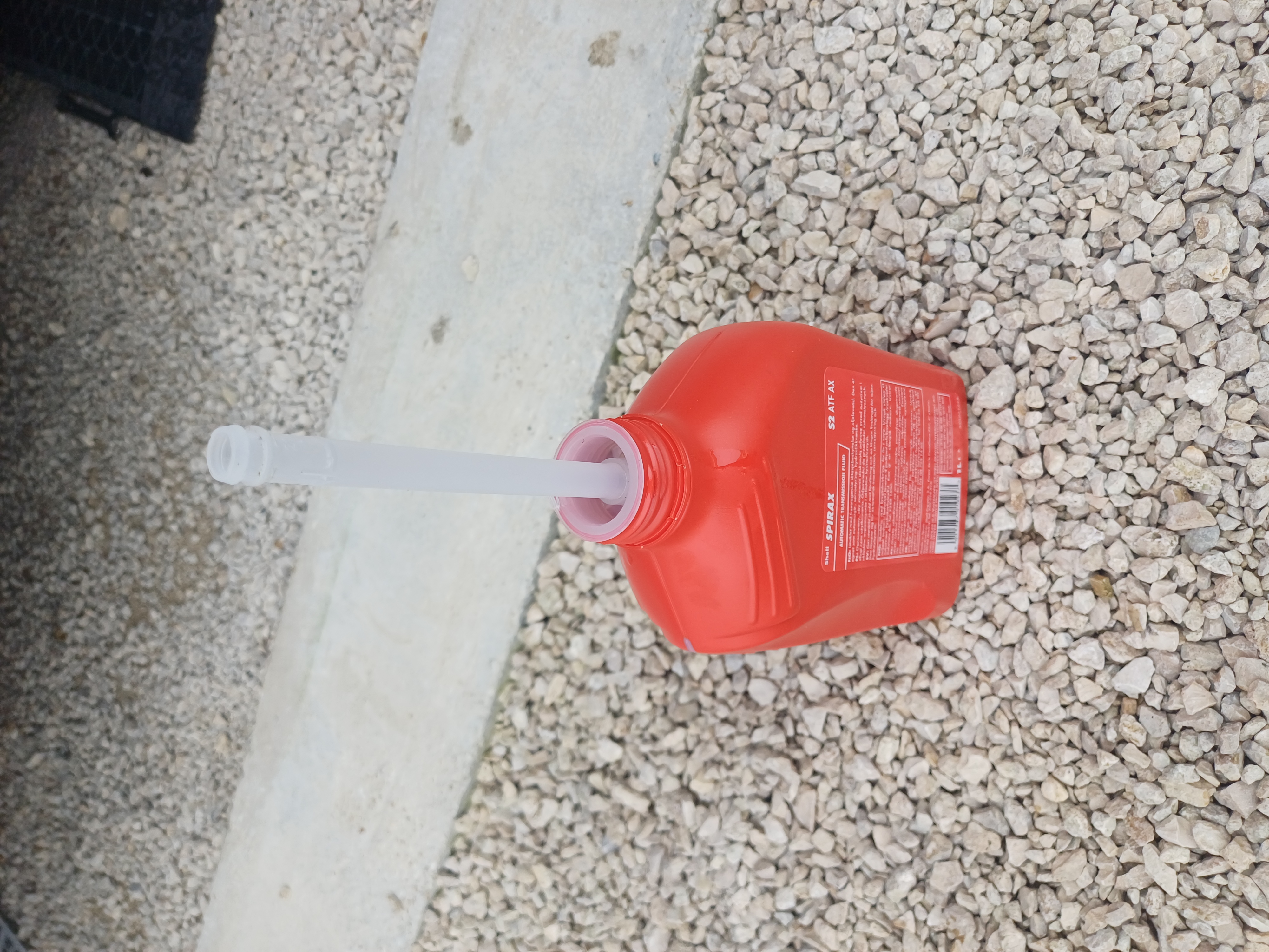

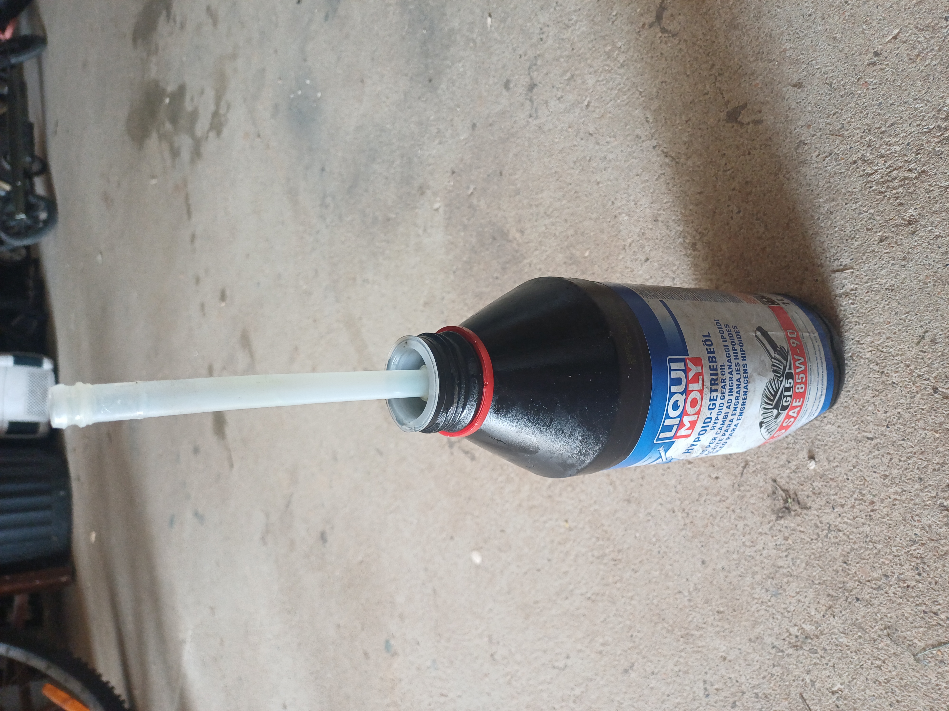

Vidange boîte et pont
Commencez par le pont en réutilisent le tuyau de remplissage Liqui Moly👍👍 merci a eux cest au top
Jai utilisé une seringue pour finir.
Joint cuivre de 22mm pour le pont et pas de joint pour la boite

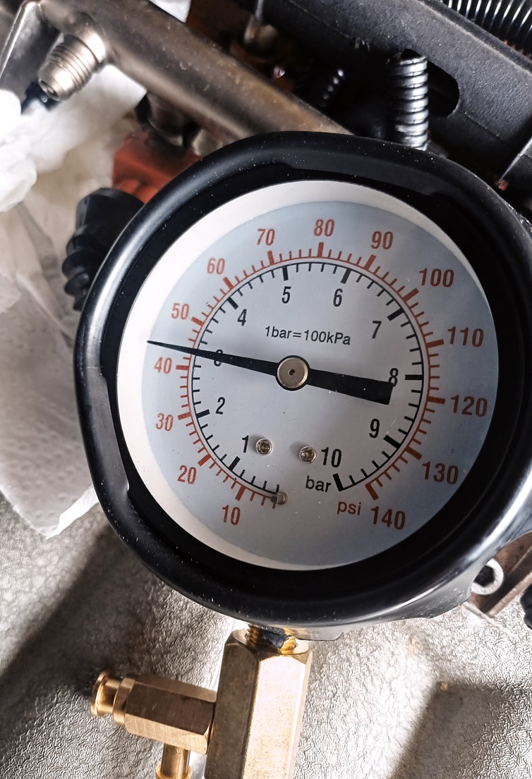

On continue dans ma recherche de difficulté de démarrage après plusieurs heures d'arrêt
Mesure de la pression rail.
A la mise sous tension, on passe de 0 à 2.5 puis si on refait un 2eme cout de clé on passe a 3bar.
Sinon au démarrage moteur sans 2eme coup de cle, on passe quasi instantanément a 3bar.
Mesure au ralenti capsule branche a l'admission est a 2.6Bar
Mesure capsule débranchée est a 3bar en fluctuant en acceleration en fonction de la Padmision
Ca semble correct des 2 cotés.

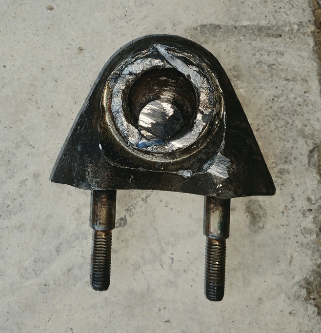

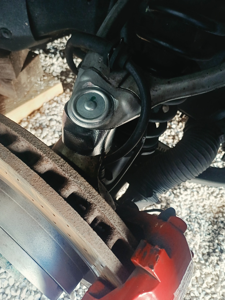

Remplacement des rotules supérieurs de triangle et rotules de directions droit et gauche.
Impossible de sortir la rotule de tirangle donc on coupe, on perce et on recoupe a la scie a metaux jusqu'a cone
On nettoie les copeaux que ce sont mis partout, notamment dans la cible et capteur ABS.
Et on remonte
J'ai acheté de la bande thermique sur amazon pour protéger la rotule
