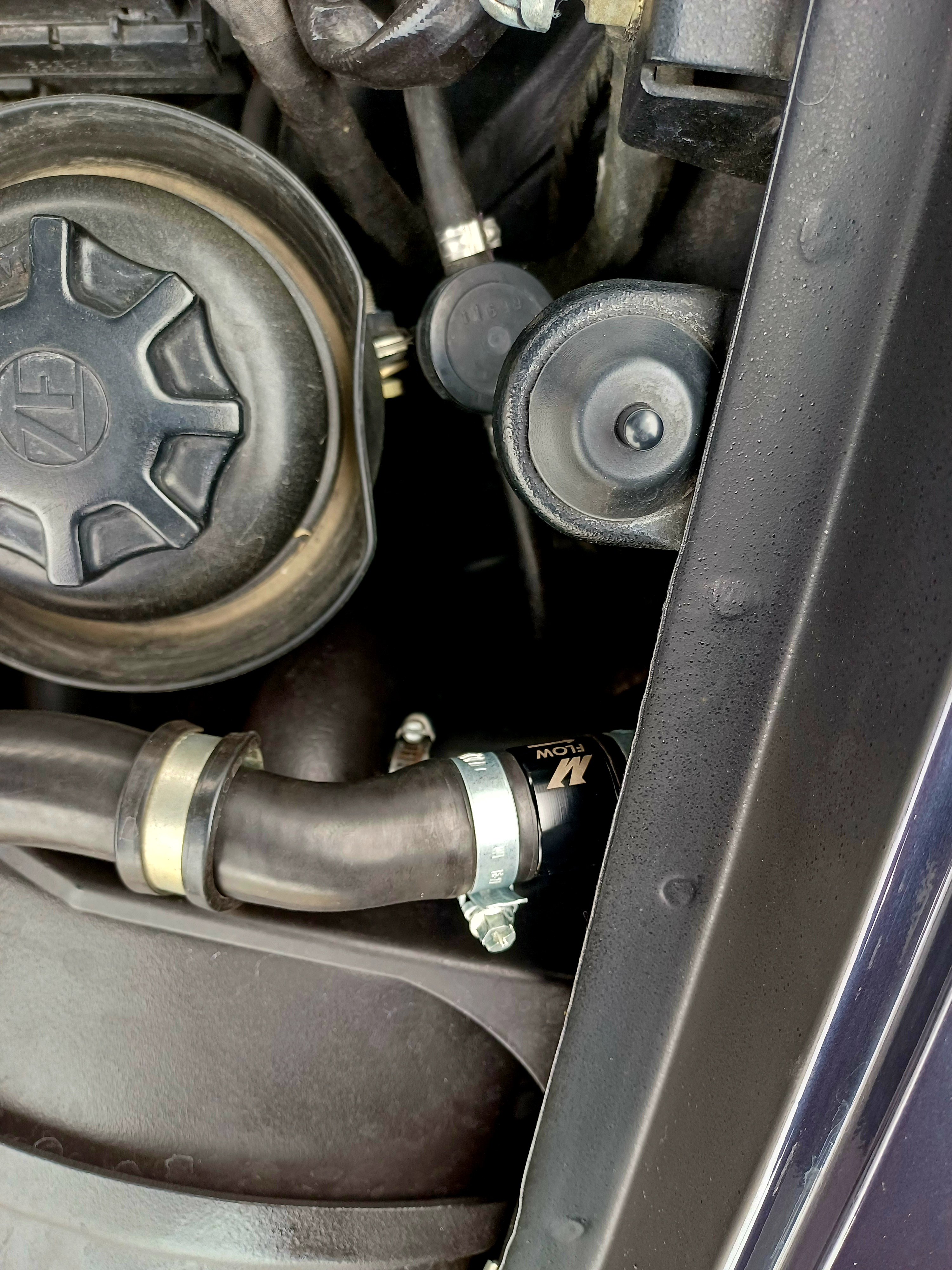

Remplacement valve anti retour de blowby 585069900 par une one way Mishimoto

par Konimino2
C est celle qui est en plastique que tu as remplacée?
Re: Sylvain en 3200gt de Blois
Publié : jeu. 29 janv. 2026 19:50
par Sylv1
Oui elle est noire sur la photo
Celle zingué cote admission ne doit plus être dispo
