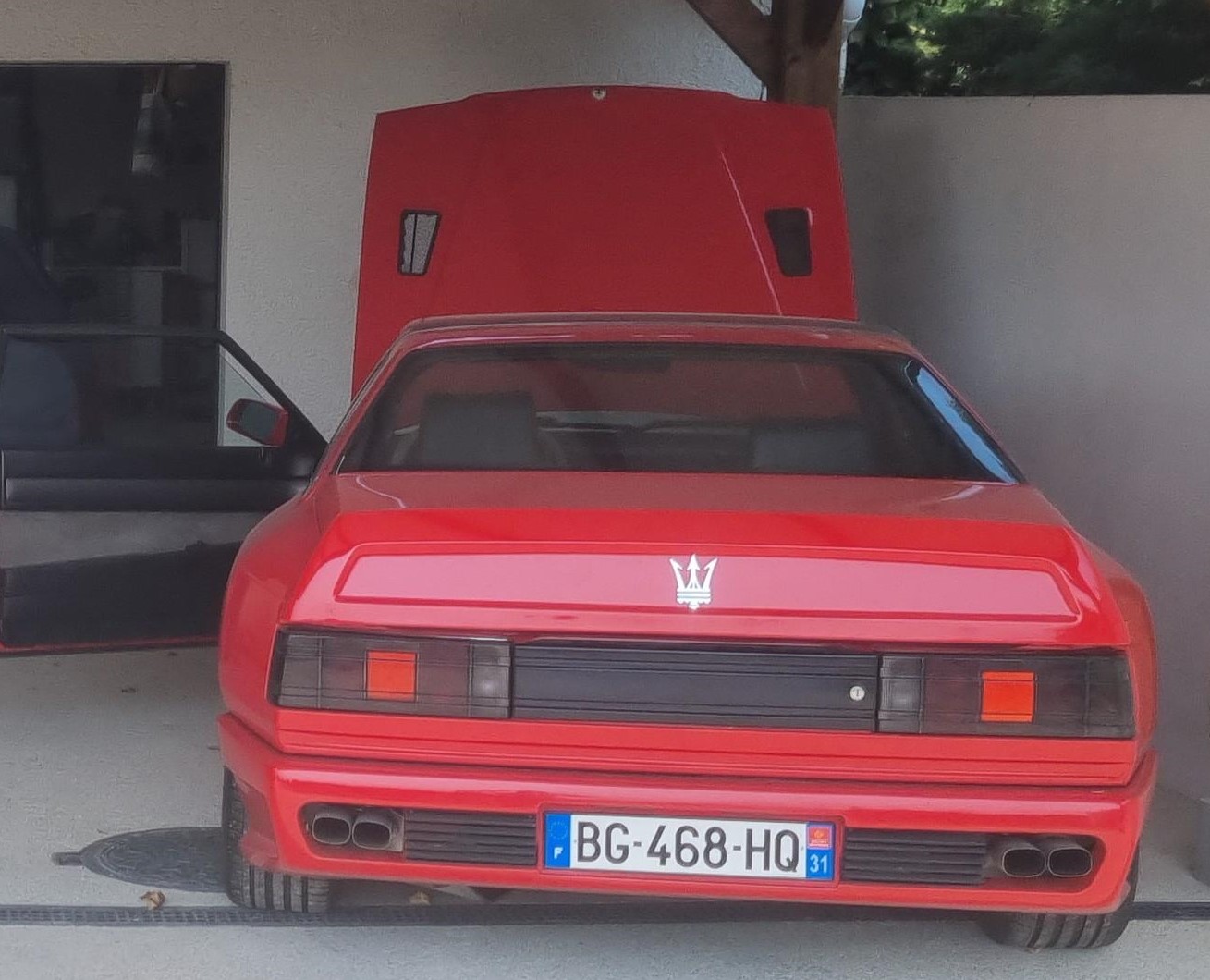

Bon alors petit retour sur mon rdv clim de cet après-midi.
En fait le gars (sympa par ailleurs) n'a rien pu faire.
Le gaz que j'ai mis pour tester la clim est de l'isobutane R600a. Il remplace le R12 (fréon) et le R134a qui sont désormais interdits. Il m'a dit que de vidanger le circuit pouvait endommager sa machine. Sans plus de détails.
Ce qui m'embête après recherches (j'aurais peut-être dû le faire avant) c'est que ce gaz r600a est classé hautement inflammable, ce qui ne me rassure pas vraiment en cas de fuite... Cependant j'ignore s'il existe une autre solution :?
Messages : 4658
Re: un piment rouge nommé Rosetta
Hello, en effet le R600a, tout le comme le R600, est hautement inflammable. Proscrit dans une auto, car proche d’étincelles, éléments chauds… Par ailleurs, il peut endommager le compresseur de clim et les joints. Donc une seule solution : faire vidanger par un frigoriste (pas un centre auto, ils devraient tous refuser, car pas équipés). D’ici là, pas d’utilisation de la clim (ça tombe bien il fait beaucoup moins chaud à Bordeaux !). Et utilisation a minima de Rosetta, car il faut éviter tout choc possible.

Je ne sais pas si c'est "homologué". Ce que je sais par contre c'est que c'est validé pour remplacer le fréon (r12) ou le r134a.
C'est le côté inflammable qui me dérange.
Je vais vider le bazar et tirer au vide. Mais d'abord je vais essayer de trouver un centre spécialisé pour voir ce qu'ils peuvent me proposer après pour remplir la clim...

bon, en flânant sur amaz.... j'ai pris une pompe à vide.
Je vais purger le circuit à fond histoire de repartir sur du "propre".
Quand j'ai rajouté le R600a il devait forcément rester un peu du gaz précédent, donc un tirage à vide s'impose rapidement.
Ensuite, je n'ai pas trouvé d'autre solution que de remettre un gaz réfrigérant à base d'hydrocarbures (donc inflammable)
Je vais cette fois-ci opter pour le duracool 12 qui, d'après mes recherches me semble plus qualitatif que mon dépannage sur amazon (cf lien ci-dessus).
ça ne m'enchante pas forcément le côté inflammable mais en même temps je ne pense pas que d'autres options existent.
