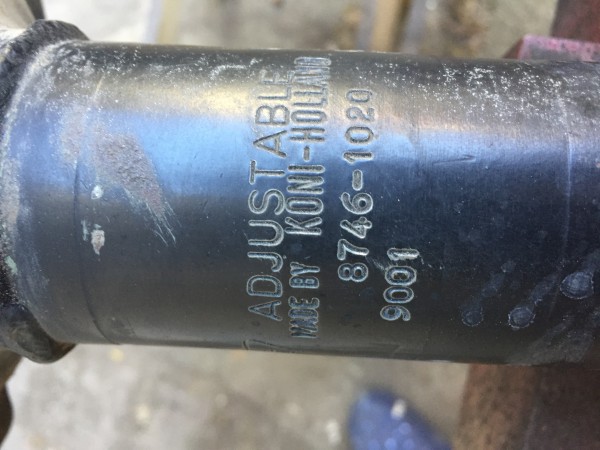

J ai récupéré 2 koni pilotables, pour la 222 4v
Questions si quelqu un sait
A. Les Konis pilotables vont ils pour tous les modèles de la racing 2224v 224 qp4?
B. Comment tester le pilotage lorsqu. Ils sont démontés?
- Koni pilotable
