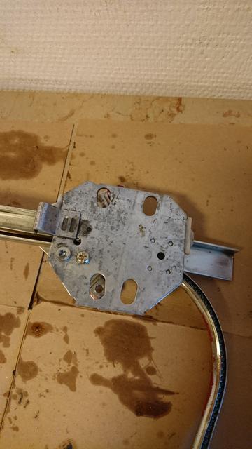

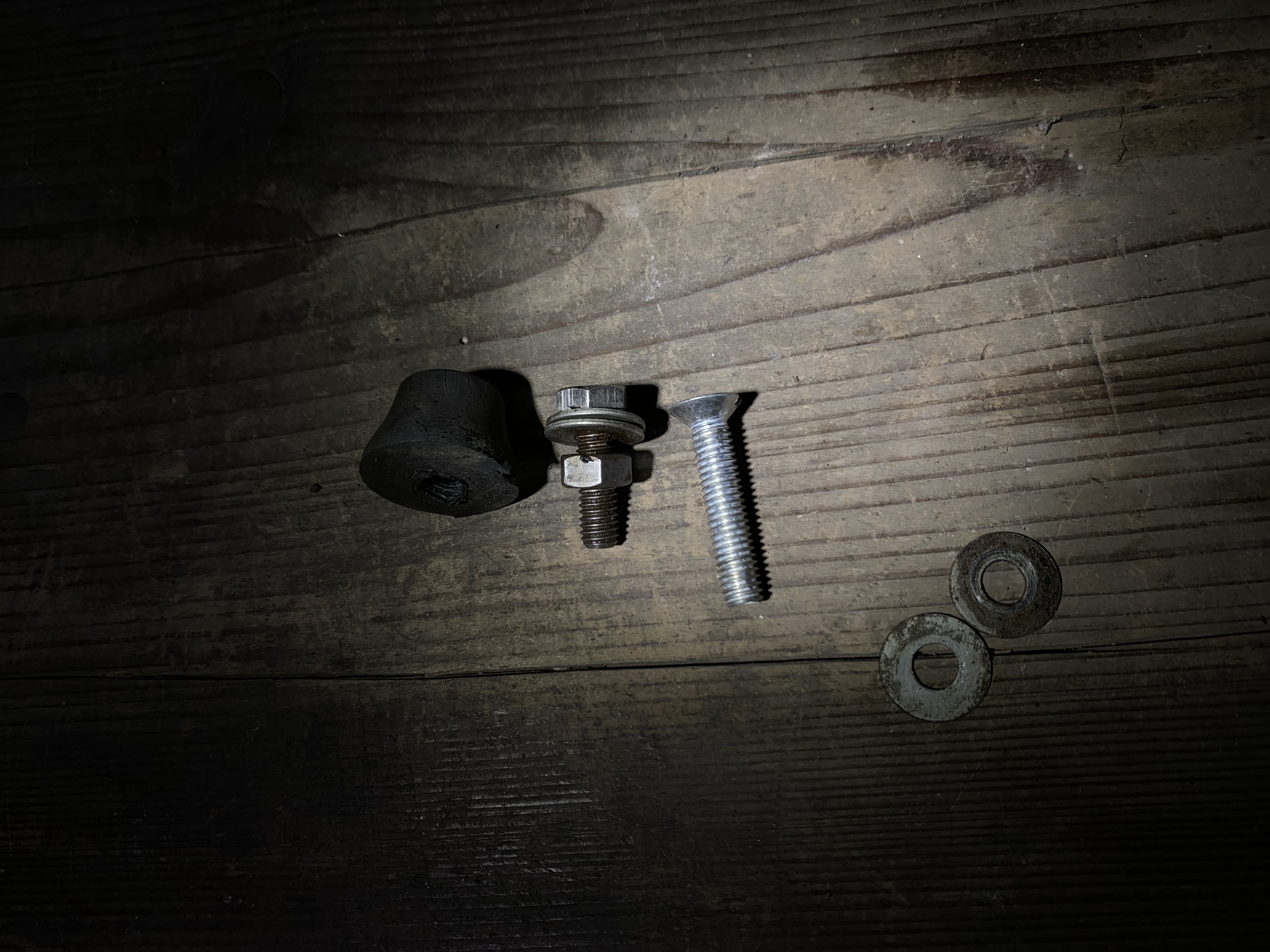

C'est la plaque d'entrainement de la vitre où tu peux voir les 2 vis que j'ai mis pour remplacer les sertissages qui maintiennent le chariot composé de cette plaque et de la contreplaque (qui est derrière et que l'on ne voit pas) en forme d'Oméga qui serre le câble fileté.
Tu perces avec un foret de 5 pour faire sauter les sertissages, tu écarte l'oméga, tu tournes le câble et tu mets tes vis/écrous.
Te casse pas la tête si les têtes de vis dépassent la plaque, la plaque solidaire de la vitre sera au-dessus

En fait, je me fais la main sur un système que j’ai en spare. Du coup, pour l instant j ai opté pour la solution de mettre un boulon plus long pour que la butée soit plus haute et que ça ne descende pas jusqu en bas.
En fait j ai même mis une vis plus longue encore
Avec une cale, ça fonctionnait nickel, le moteur s arrêtait et ça pouvait remonter. Avec la butée plus longue, le moteur ne s arrête pas, mais la vitre remonte. Il faut donc que je persévère....
J ai remonté de 15 mm, par contre les rivets ne sont pas terriblement sertis.  Il faut sans doute remplacer.

Oui, c'est une solution, mais tu vas avoir la vitre qui ne s'escamote pas complètement...

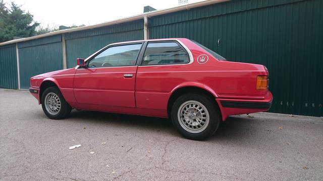

Donc ce matin, après avoir rechargé la batterie, petit tour pour voir si le fait d'avoir fait changer les pièces d'usure de l'allumage (bougies, faisceau, capteur et boitier) m'avait arrangé mon problème de coupure intempestif lorsque je roule.
Je reprends les symptômes du phénomène:
Démarrage nickel: tour de clef, sans starter, tout s'allume; démarreur...bon çà part pas du premier coup, les cuves du carbu sont vides.
On insiste pas, la pompe électrique se met en route. On attends un peu, que tout çà se remplisse; on recommence, démarreur et vroum...
On laisse chauffer, on sort la bestiole du box, (c'est la photo).
Petit coup de balais devant la porte du box, sinon çà coince pour refermer la porte, et me voilà parti pour faire un tour.
Température extérieure, 10°, pas de mistral, donc pas de risque de me prendre en bord de mer un paquet d'eau salée: çà rouille!
Au bout de 20 mn de circulation très fluide (Marseille, un dimanche à 10h00, week-end entre Noel et Jour de l'an, y a pas trop de monde), paf! çà recommence!
Baisse de régime, comme si il n'y avais plus de coco, et puis çà repart en hoquettant, puis çà repart franchement, jusqu'à ce que à un feu, je cale! et m...
Je redémarre sans trop de problème, et je rentre à la maison: et devant le box à l'arrêt, au moment de passer la marche arrière, rebelotte!

Je n'ai acheté de mécanisme de lève-vitre...j'ai simplement retourné le câble d'entrainement, et çà marche à merveille!
Messages : 10497
Re: bonjour du 13
dromadaire a écrit :Je n'ai acheté de mécanisme de lève-vitre...j'ai simplement retourné le câble d'entrainement, et çà marche à merveille!
J ai l impression que c’est pareil des deux côtés. Donc tu as percé? Puis retourne et rivete?
dromadaire
Messages : 364
Localisation : Marseille
Re: bonjour du 13
Message par dromadaire »
Oui, c'est çà, sauf que je n'ai pas riveté, je n'en avais pas!: écrou et boulon çà marche aussi bien et comme la fixation du support de vitre est plus haut, la surépaisseur de la tête de boulon ne gêne pas du tout.
En fait, tout est dans le nettoyage de la coulisse et surtout le tube souple lorsque la vitre est en position haute: toute la m...se concentre dans le tube souple qui repose dans le bas de portière là où il y a pas mal de poussière et lorsqu'il pleut çà fait toujours un peu de bouillasse...
