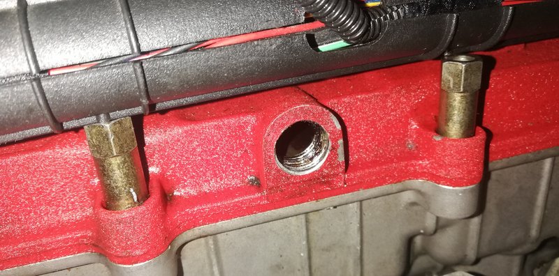

Révison faite aussi, je me suis aperçu que j'ai un coude de reniflard qui est cassé sur le cache culbu droit, faut que je trouve la pièce ça coule le long du cache et fini le moteur sur la crémaillère

Salut les gars,
Bon sang, je rencontre un vrai problème pour trouver cette pièce ou un autre coude qui pourrait faire l'affaire..
Voila la piece en question:
Et son emplacement:
![Image](https://i.postimg.cc/zGZJvnGP/IMG-20200920-124147.jpg)

Re: Une 3200 gt dans la Drome
Publié : mar. 22 sept. 2020 17:55
par ITALIA 86
Coucou,
Pendant que tu y seras;
Démonte tout le circuit et nettoie le bocal carré du reniflard y compris tout les petites durites.
Le miens était bouché et les vapeurs d'eau redescendent dans l'huile.
Tu vas bien trouver ca ...... ou va voir un plombier pour en faire 1 par rangé de cylindre en dur car avec la chaleur le plastique c'est pas fantastique.
Publié : mar. 22 sept. 2020 18:39
par joeley
Surtout bien remonter avec de la pâte à joint.
Dès qu'on y touche ça fuit.
Quand on le casse aussi.
Publié : mar. 22 sept. 2020 20:32
par r8G
Bsr,
Alors voila où j'en suis sur valence j'ai fais VPL et FAURE automatisme on a rien trouvé
ensuite le garage du trident à rien non plus et de toute façon il les laissent sur le cache, ensuite plein d'espoir j'ai téléphoné à tous les agents de la marque qui m'ont presque envoyé chier.
Le pas et du 150 et le trou intérieur et 14.5 donc cela doit être du 16 je pense je vais me procurer une vis de 16/150 pour essai.
Sinon je vais essayé de trouver un gars pour impression 3D.
Bonne soirée

Il faut que ça résiste à quelle température?
Publié : mer. 23 sept. 2020 07:41
par r8G
Bjr, pour la température je ne sais pas trop quoi te répondre, sachant que le liquide de refroidissement est vers les 90°, l'huile monte un peu plus mais dans cet partie haute du moteur aucune idée, je serais tenté de dire 100° mais je laisse une personne plus compétante se prononcer sur le sujet.
A+
Publié : mer. 23 sept. 2020 10:15
par Konimino2
S il n y en a plus, on pourrait en refaire, tout dépend de la température.
Publié : mer. 23 sept. 2020 15:58
par r8G
tres bonne idée
Publié : mer. 23 sept. 2020 16:44
par Konimino2
Donc un sachant, pourrait nous dire à quelle température ça devrait résister?
Publié : mer. 23 sept. 2020 18:28
par r8G
Re,je viens de passer un taraud de 16x150 dans le trou du cache culbuteur et miracle c'est le bon diamètre et pas, il ne reste plus qu'a trouver la solution de remplacement.
