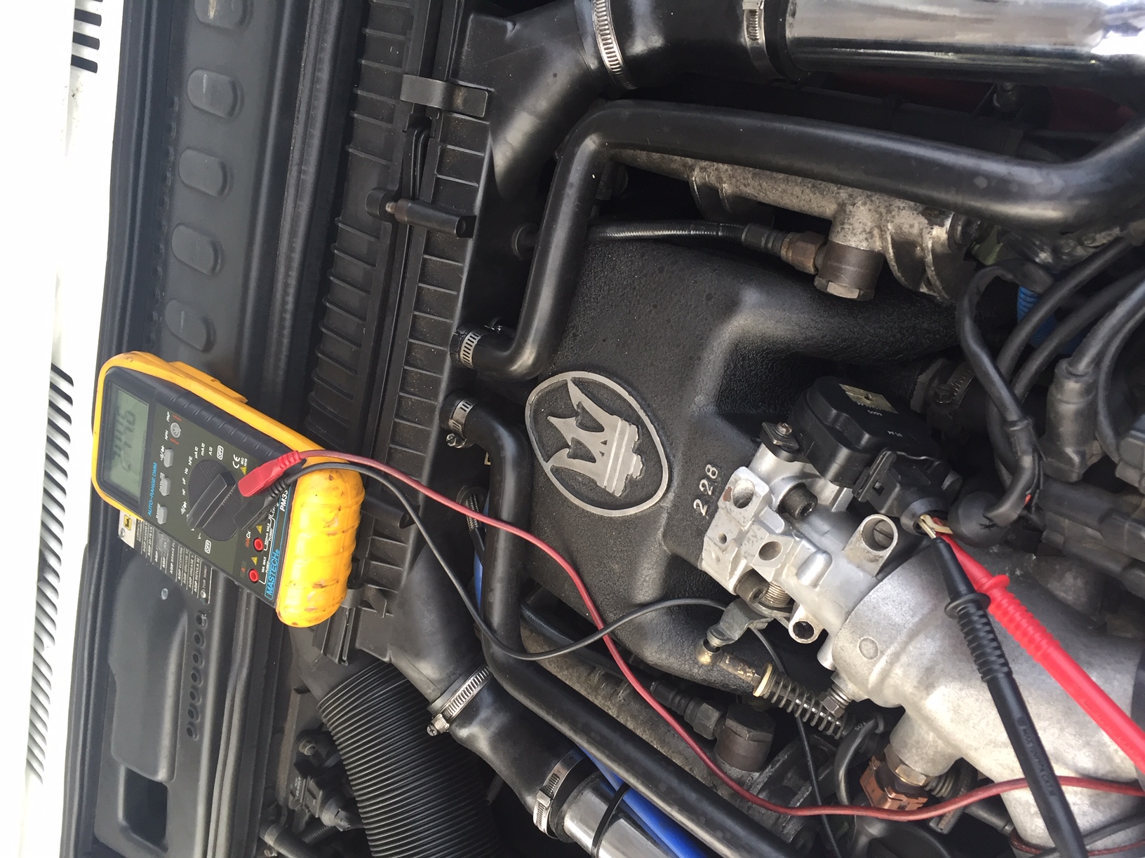

Maserati2.24v a écrit : Mais en branchant le boîtier de diagnostic je me suis aperçu de l'énorme écart entre le compte tours et la réalité, donc déjà grâce à toi elle a le ralenti qu'elle doit avoir à chaud ( en jouant avec le bypass )
Le pb c'est l'injection pense que t'es en train d'accelerer et ta richesse ne doit pas etre bonne. Surtout que now ca tourne a 900tr.
Tu as tout simplement le reglage du papillon et du potar a faire et ce sera regle pour toujours quelque soit la tempe externe etc.

Il faut un très long long long tournevis pour pouvoir dévisser et revisser le capteur de position. Et tu mesures comme ça.
Prise de mesure pour réglage capteur de position

Samedi studieux, je me suis équipé d'un voltmètre
Et au boulot
Recherche des 0,15v en jouant avec le potar
Puis serrage , démarrage sans vae et bypass dévisser
Arriver à température , réglage à nouveau du ralenti et miracle en branchant la vae, ralenti stable qui s'est traduit immédiatement par :D
Maserati 2.24v

Ah, c'était bien le réglage du potar du papillon, content pour toi. ;)
Une bitub de plus qui tourne mieux grâce au BTIM :Maze
