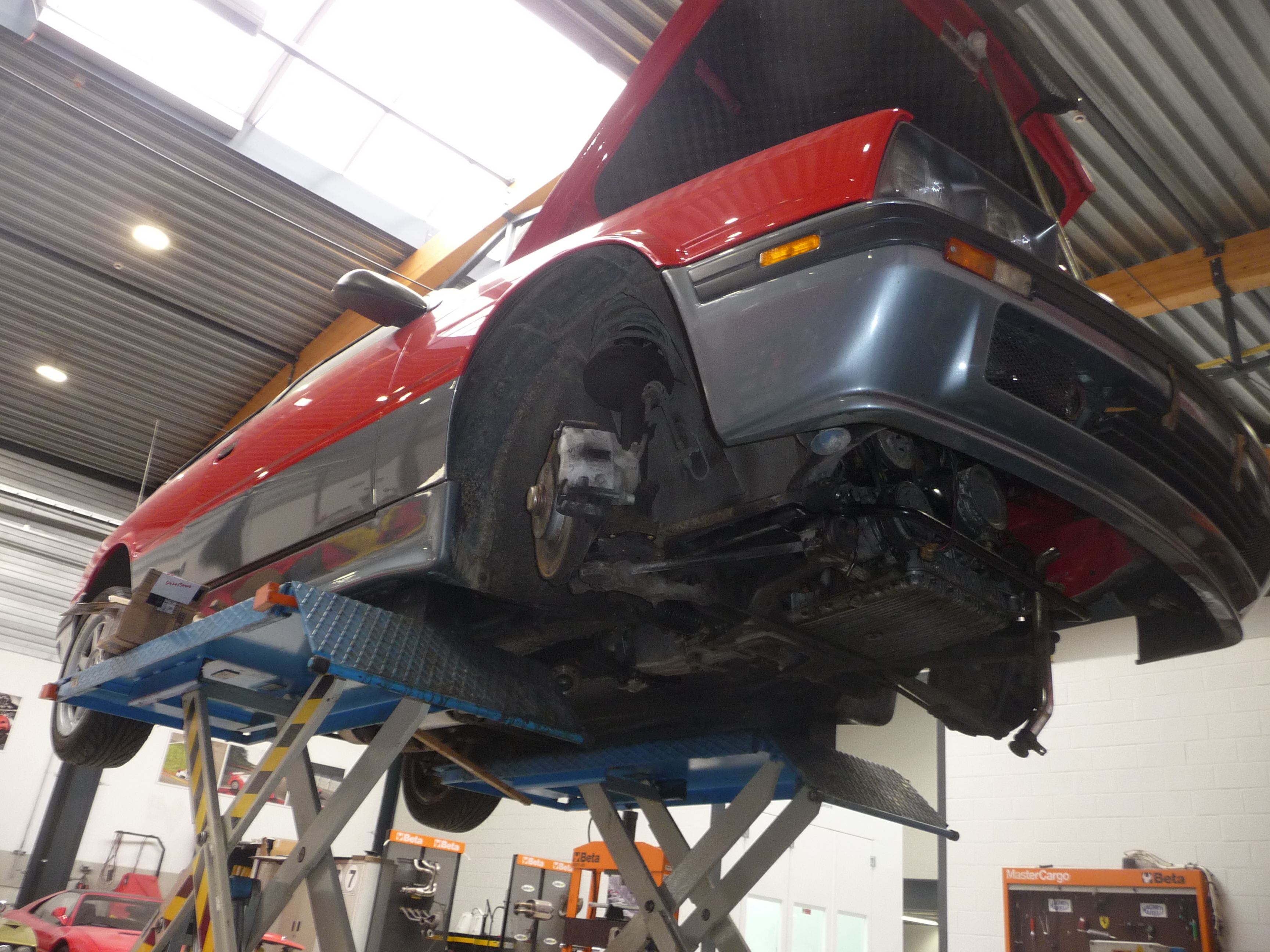

Re: Une 2.24V en plus sur le forum !

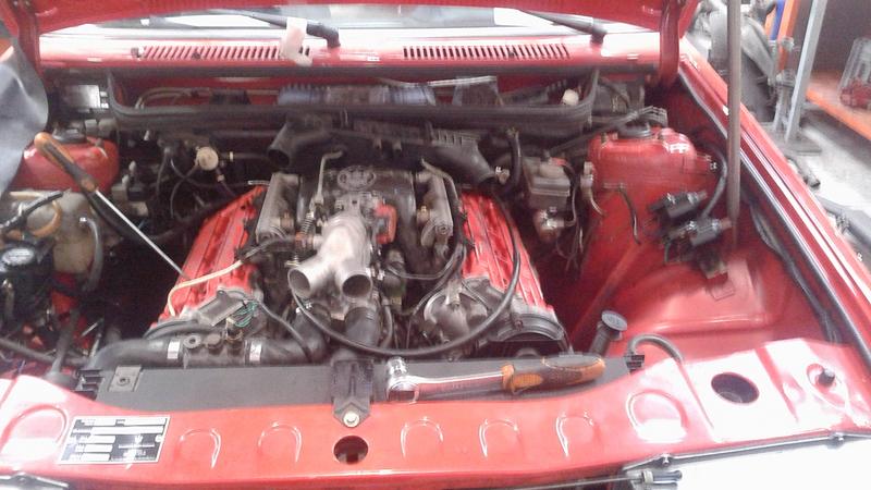

Les travaux progressent!
Le moteur a été remonté avec ses nouvelles courroies et pignons:

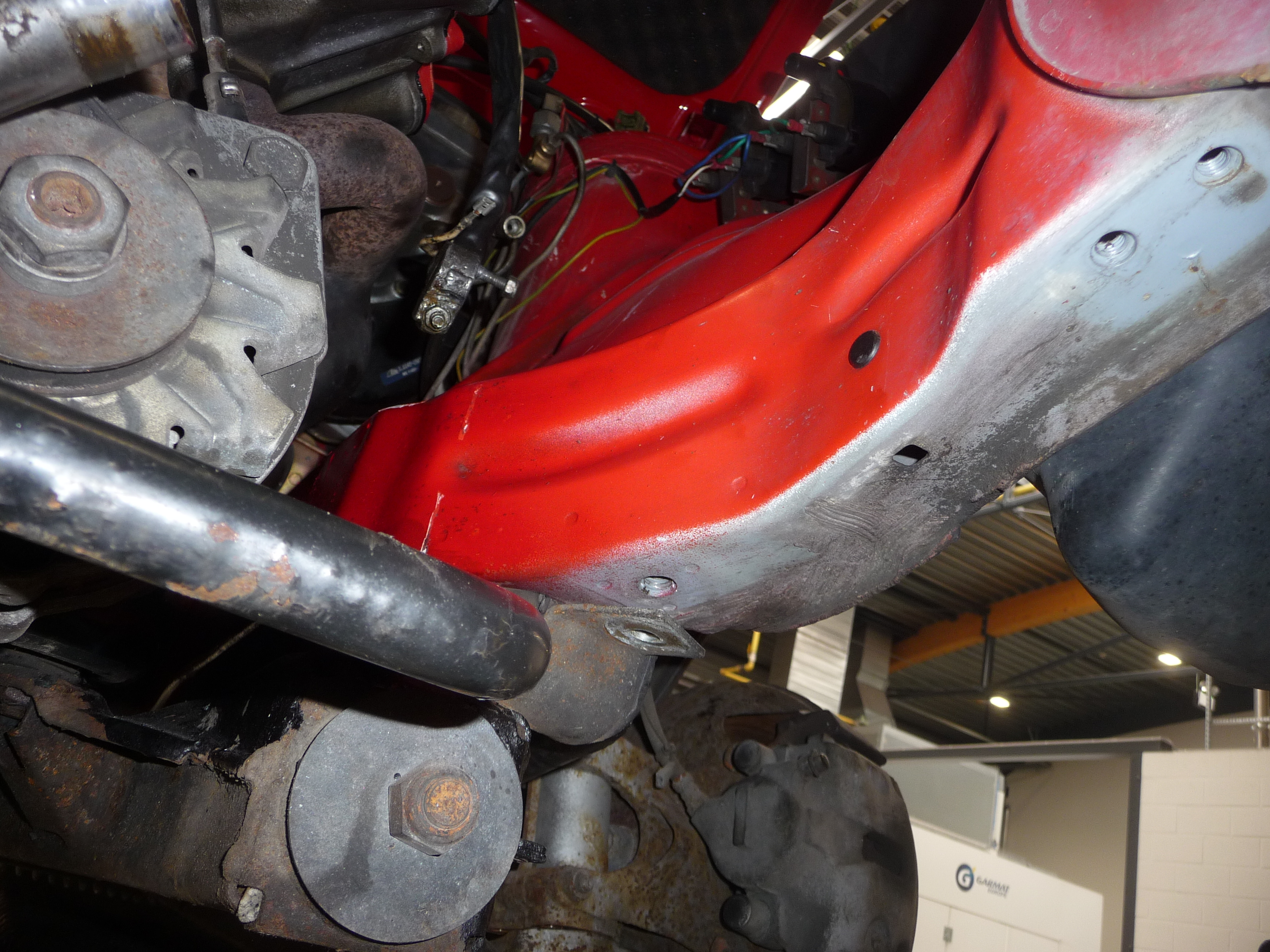

Les tôles du berceau qui étaient abîmés (début de corrosion à cause de liquide de freins qui avait attaqué la peinture) ont été poncées:

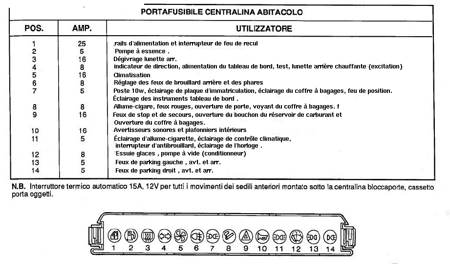

Quelques nouvelles de ma 2.24V ;)
Remplacement le relais E Bosch 0 332 019 151 équivalent Italamec 4320629 ( à vérifier ! )
Petit problème également avec le fusible 4 par intermittence !
