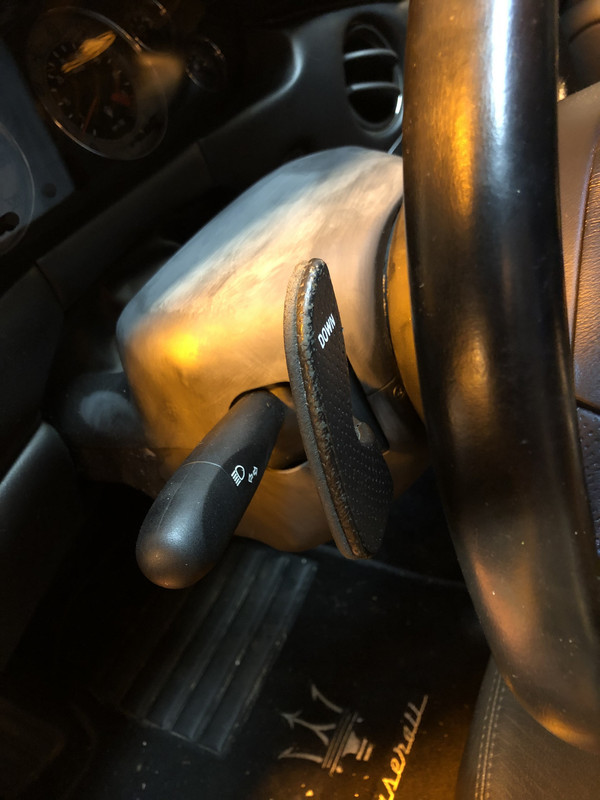

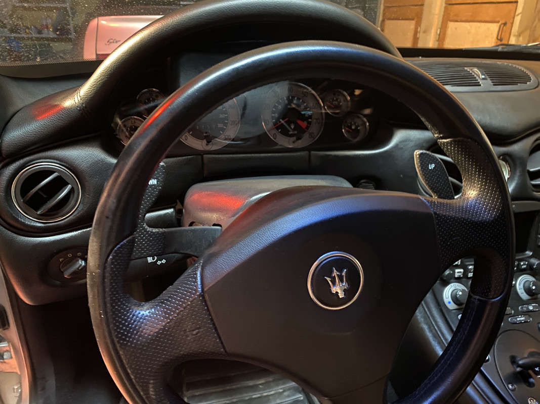

Ok je vais regarder ça et je ferai un essai sur le dessous de la base du volant qui est bien collante! Ce qui est chiant je pense c’est le démontage pour le peindre!

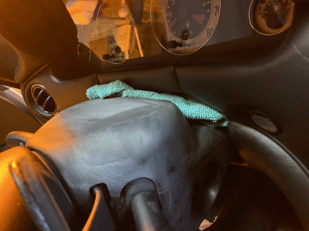

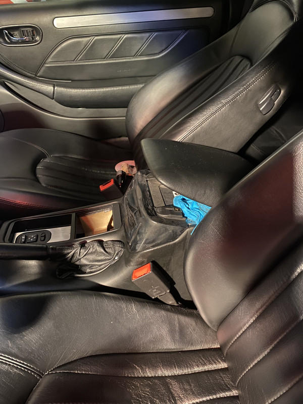

Bon j’ai bien avancé dans le nettoyage je mettrai des photos!

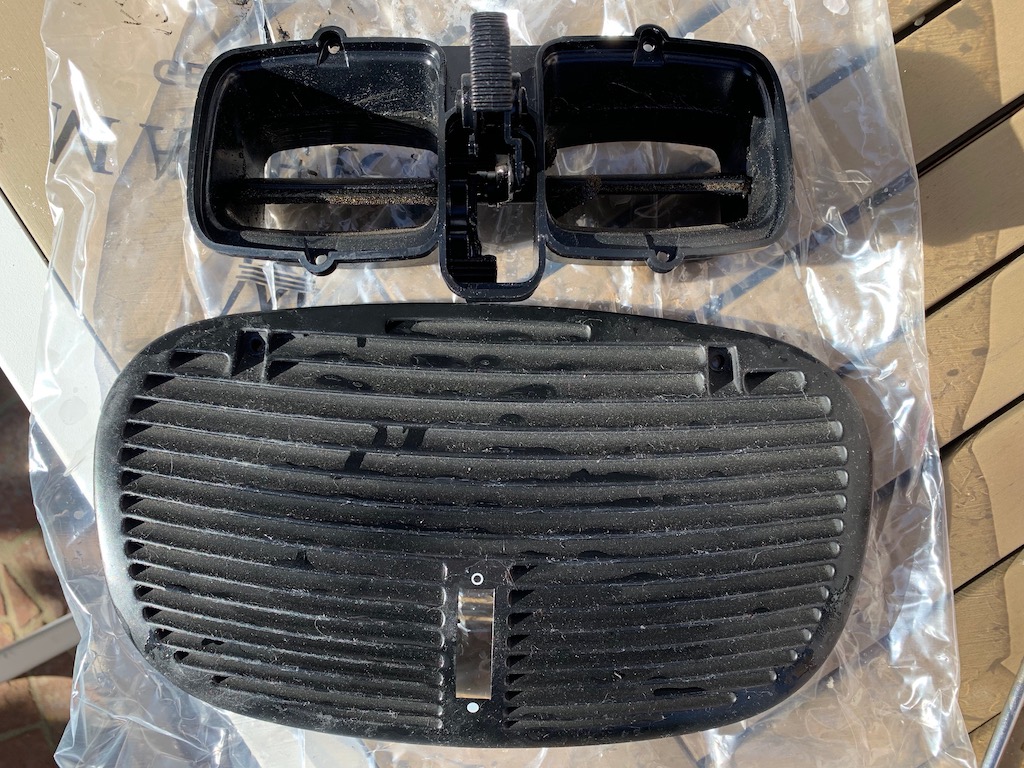

Comment démonte t’on le plastique de façade du lecteur cd? J’ai réussi à enlever le dessus mais je ne vois aucune vis derrière !

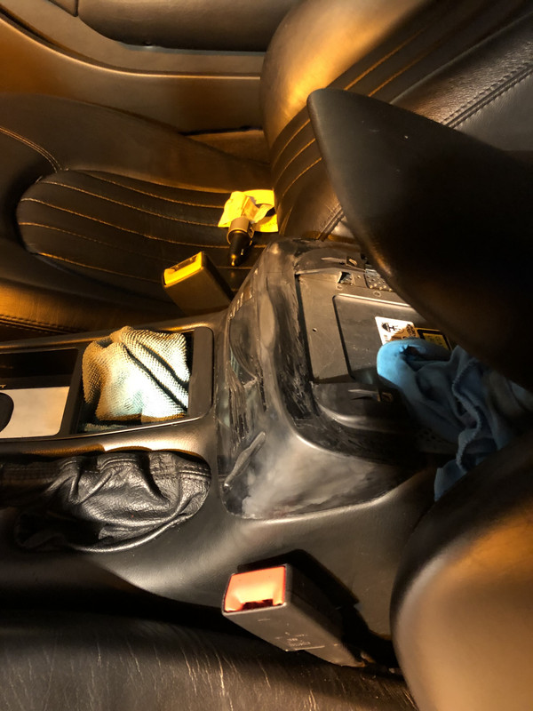

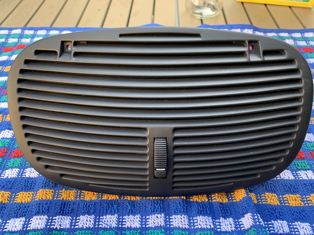

Bon j’ai fait un essai avec acétone et le résultat est top du coup j’ai fait tout le reste , nickel ! Demain je nettoie car là c’est brut , et je reteinte avec produit spécial !
Là ça fait blanc car ce n’est pas nettoyé ;)

Premier rinçage

Pas d'acétone ! Alcool à bruler en douceur ou lessive Saint Marc.
Personnellement, j'avais uniquement nettoyé les pièces collantes, après démontage, avec de la lessive Saint Marc fortement concentrée.
Résultat bluffant, sans a voir à peindre après. Les petits ronds ouvert/fermé en moins !!! je remarque ça à l'instant en postant les photos !

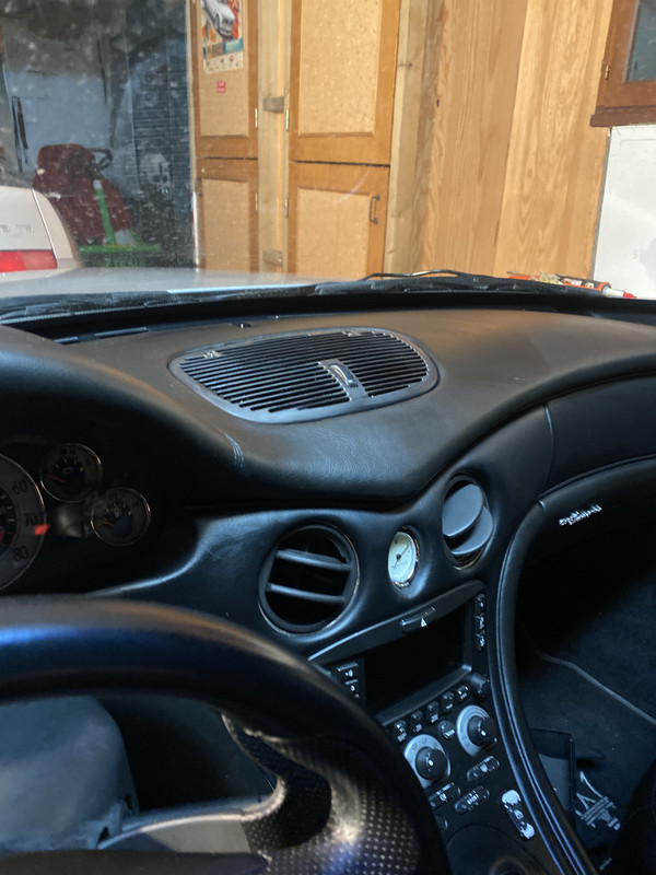

Alcool j’avais essayé mais ça n’allait pas vu l’état affreux de la colonne de direction. Acétone ça allait bien , j’ai par la suite bien rincé. Je ne repeint pas après , je vais teinter le plastique avec un produit spécial ! J’avais fait un test avec l’acétone et ça n’a pas détérioré les plastiques. La bouche d’aération centrale du haut du tableau de bord , j’avais une vis qui tournait dans le vide du coup je n’ai pas insisté et j’ai simplement dégrafé le reste et j’ai réussi à passer dans tout demonter je ne voulais pas la casser! Je n’ai pas trouvé sur le net pour le démontage du plastique au niveau lecteur cd, j’ai passé 2 bonnes heures dessus du coup patiemment (si quelqu’un sait le démonter je suis quand même preneur) Demain je vais passer la teinte et ça sera bon! Pareil les pastilles ont disparues mais j’ai une idée pour les refaires proprement je ferai un essai sur un carton pour voir le résultat! ;)

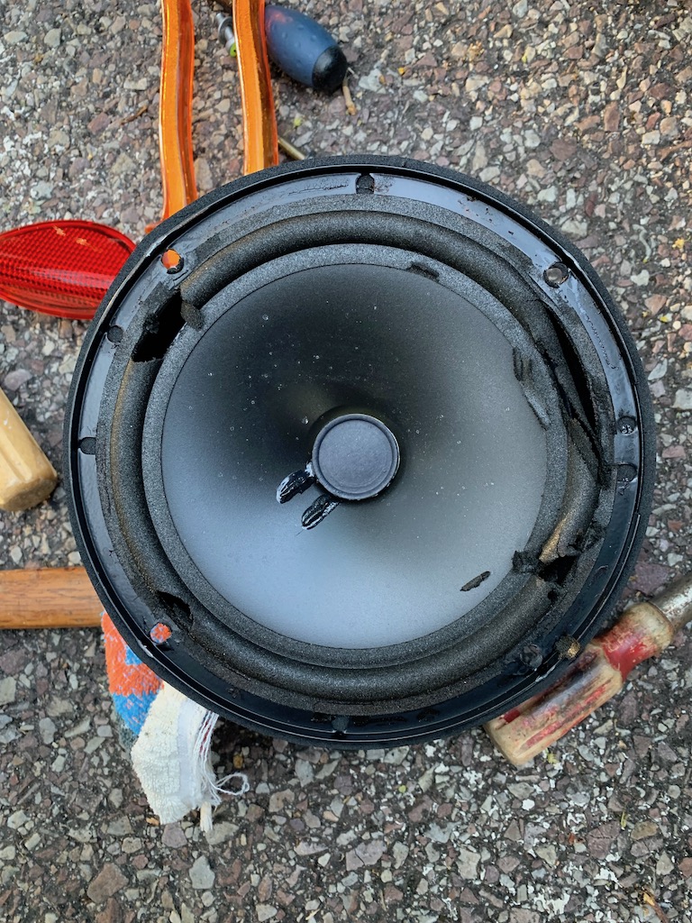

Sans vouloir être pessimiste, juste une remarque en rapport avec ça:
SI tous tes plastiques se sont détériorés, cela veut peut-être dire que les haut parleurs ont également vieilli.
Car les matériaux type mousse que l'on retrouve dans l'aération centrale, et dans les haut-parleurs, vieillissent également très mal.
C'était le cas pour moi

C’est possible! Alors sincèrement je n’ai pas remarqué du point de vue sonore de membrane détériorées . J’avais eu le cas sur mon GTV V6 des membranes hs et ça s’entendait . Je regarderai à l’occasion leur état , ce n’est pas bien compliqué à changer!

Et voilà le résultat , juste un traitement silicone pour nourrir les plastiques et ils ont repris une belle teinte et ça ne colle plus! Le reste est pareil je ferai des photos quand l’auto sera dehors car ça ne rendait rien !
