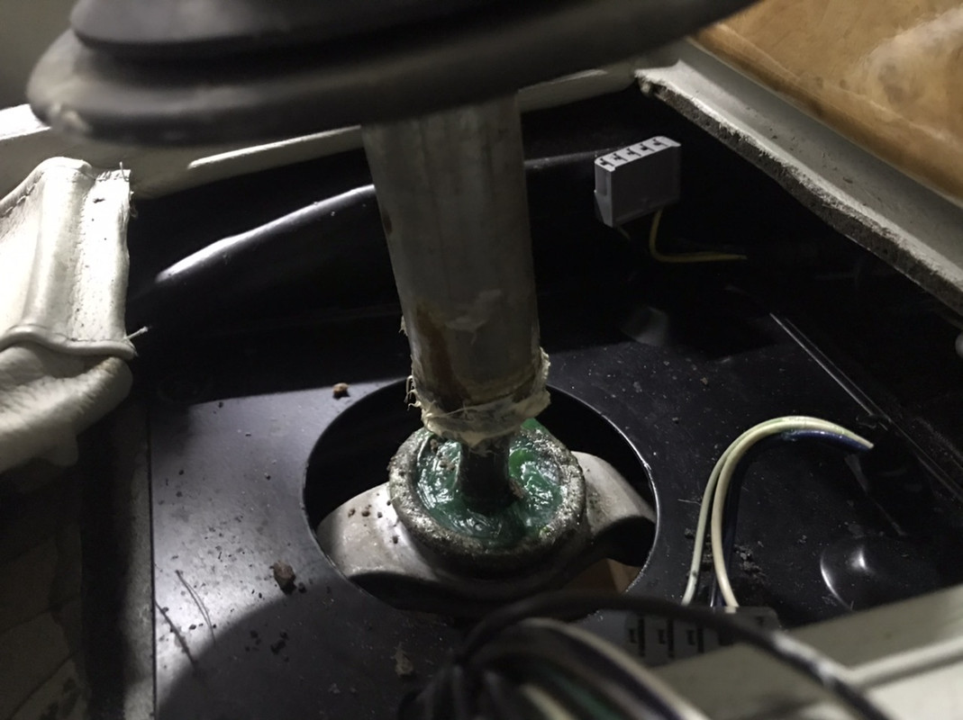

Aujourd’hui démontage de la console centrale car le levier de vitesse était cassé, c’est une maladie qu’ont les premières Maserati équipées de boîtes Getrag
Place aux photos
Le caoutchouc anti vibratoire se désagrège, on peut voir les résidus qui sont tombés au niveau de la rotule de commande de boîte :
Nettoyage et je remplis de mastic polyuréthane.
Graissage de la rotule :
Et on emmanche le levier de vitesses
Plus qu’à attendre que le mastique sèche pour finir de remonter les éléments
Fred

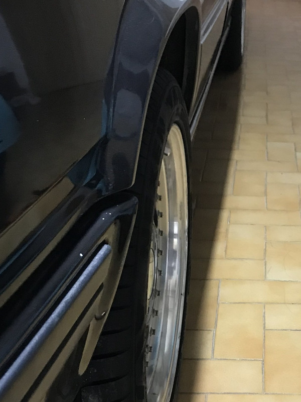

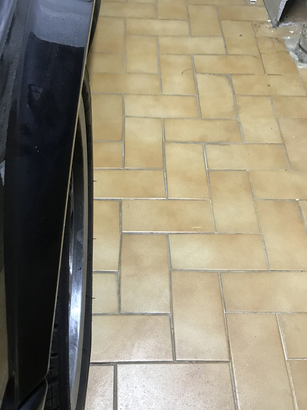

Les deux jantes avant ACT étant equipés de pneus neufs, je les ai monté et la différence de largeur et de déport extérieur est vraiment plus important que l’origine. J’ai dû mal à comprendre ce que Maserati a fait avec la 430 4v qui a la même puissance qu’une Ghibli 2 2800 et qui a seulement des pneus en 205 de large pour faire passer 289 chevaux au sol...
Place aux photos.
L’origine sur l’avant
Avec les jantes ACT :
En photo, ce n’est pas vraiment flagrant, mais les jantes en 8 pouces de large avec un déport extérieur plus important (+ 3,5 cm) Ça saute aux yeux

Avec les photos prises du dessus, le pneu sur la nouvelle jante (c'est bien un 225?) reste bien sous la carrosserie, ça ne me choque pas.
Par contre, en termes d'efforts sur les suspensions, 35 mm de déport supplémentaire c'est bcp, ça risque de transformer le comportement (surtout de la direction) et ça va user plus rapidement les rotules et silent-blocs...
Dis-nous le ressenti

L’avant reste en 205 et l’arrière en 225, comme les Ghibli 2 première série qui ont le même châssis

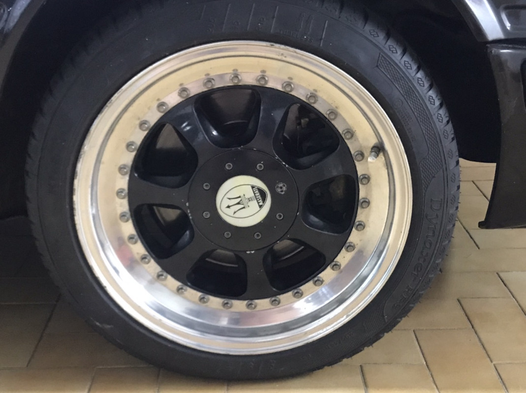

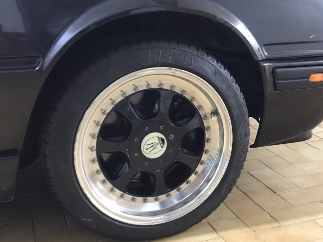

Trêve de plaisanterie, les pneus arrière sont montés et le déport est... Place aux photos
Avant :
Après :

Si le déport te convient, pour moi esthétiquement c'est plus joli.
