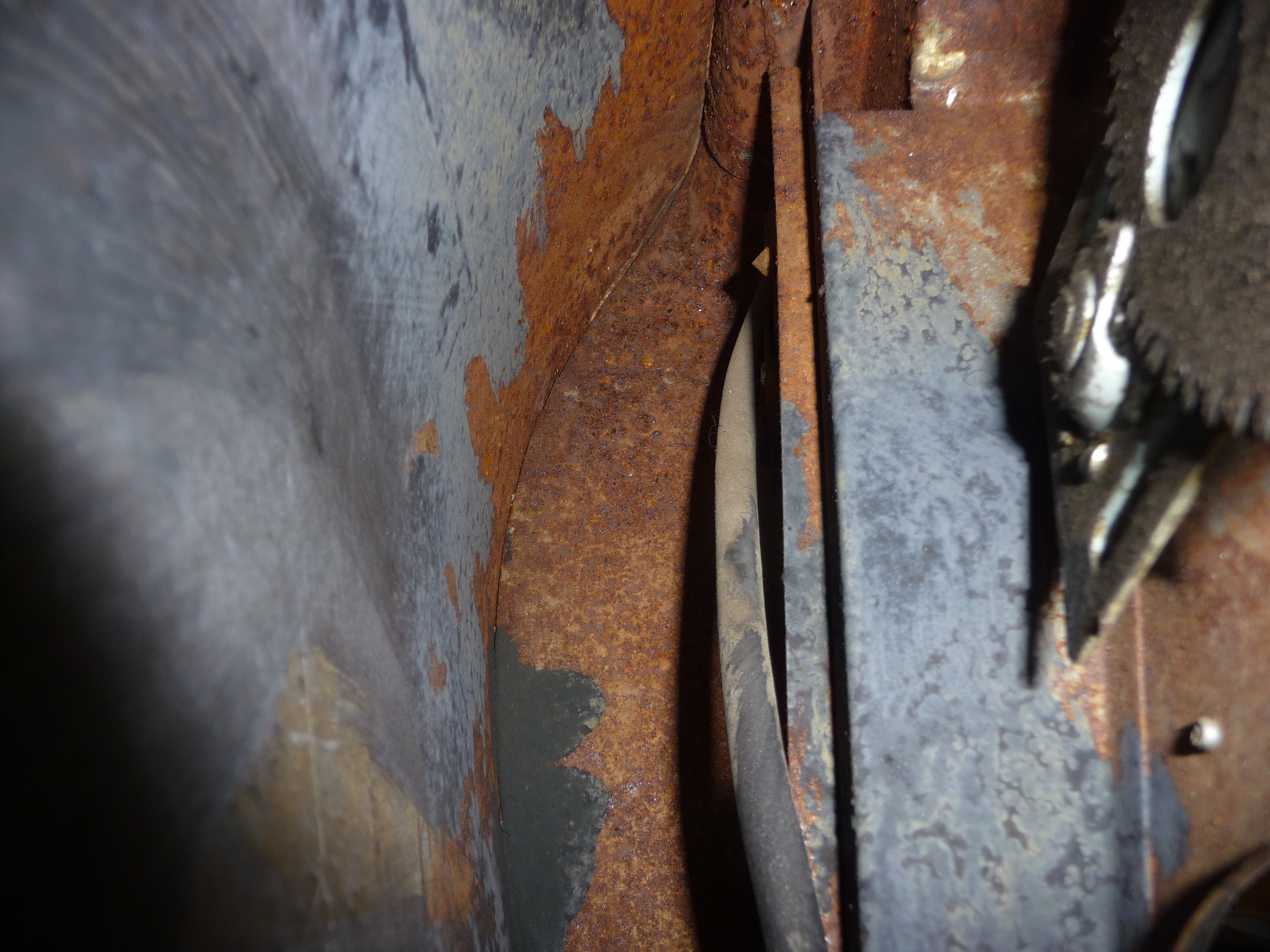

L'intérieur des portières, en particulier l'intérieur de la "peau extérieure" qui présentait pas mal de corrosion de surface, a aussi été traité en peignant à travers les orifices de la tôle intérieure (ces deux tôles sont soudées):
Mais les parties les plus reculées de l'intérieur de portière, comme par exemple la partie avant qui présente un caisson très étroit et difficile d'accès n'a pu être peint:
Il y aura encore du badigeonnage pour améliorer la couverture de ces panneaux, mais il ne sera pas possible d'aller partout. Heureusement les parties basses et les jonctions de tôles, plus sujettes au risque d'accumulation d'humidité et de perforations, ont été ou seront traitées au convertisseur.
Ensuite, pour le reste, ce sera l'injection de cire.

Tout ce qui sera accessible sera traité.
Mais il y a des endroits où ce ne sera pas possible avec le convertisseur.
Pour ceux-là, ce sera seulement la cire, donc un traitement de durée limitée et moins efficace, mais mieux que rien.
Heureusement, la corrosion dans ces caissons reste superficielle: chaque fois que j'ai gratté suffisamment, on arrive à de la tôle saine, donc le risque que ça se propage en profondeur est limité.
Et je compte rouler avec ce véhicule essentiellement aux beaux jours!
Si je voulais un traitement complet, en pratique il faudrait désosser toute la caisse et la passer dans des bains chimiques successifs.
Ou alors ouvrir les corps creux, sabler, traiter, ressouder...
Pas mon plan.
