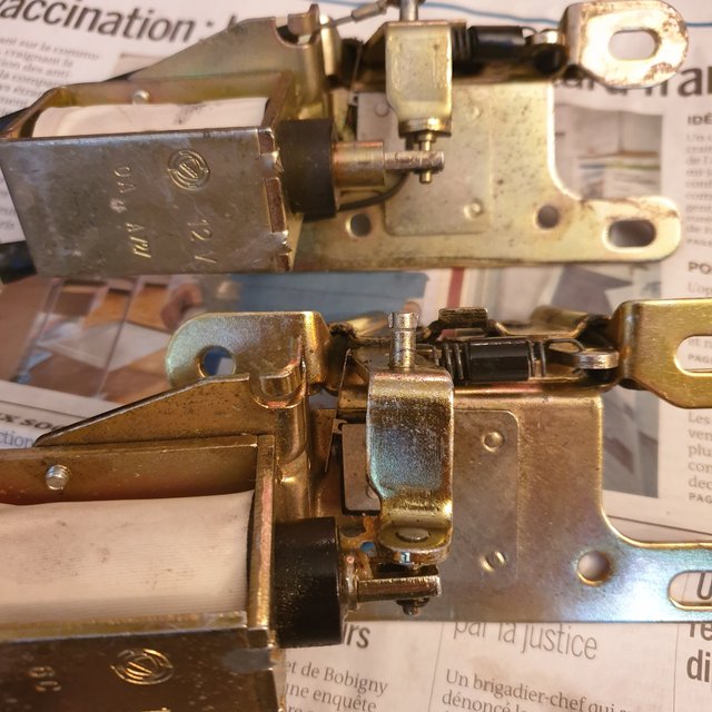

par Uzy_Hoy
As-tu testé l'électro-aimant ?
![Image](https://i.postimg.cc/9XbB3M9N/20210116-155843.jpg)

Uzy_Hoy a écrit :As-tu testé l'électro-aimant ?
cette chose en rouge ? non.
Comment tester cet electro-aimant ?
Re: Ouverture du coffre
Publié : dim. 8 mai 2022 19:21
par Uzy_Hoy
Lorsqu'il reçoit une impulsion électrique, l'aimant à l'intérieur du cylindre blanc tire la partie à droite.
C'est ce qui (de mémoire) ouvre la serrure.
Pour tester, tu regardes si lorsque tu actionnes le bouton (boite à gants ou clé), l’électro-aimant fait son job ou pas
Publié : dim. 8 mai 2022 19:23
par FloNimes
Uzy_Hoy a écrit :Lorsqu'il reçoit une impulsion électrique, l'aimant à l'intérieur du cylindre blanc tire la partie à droite.
Je viens de le tester, effectivement il ne se passe rien quand j'appuie sur le bouton au niveau de l'électro-aimant. la tige est très souple, je la bouge à la main avec des mouvements de vas et viens
