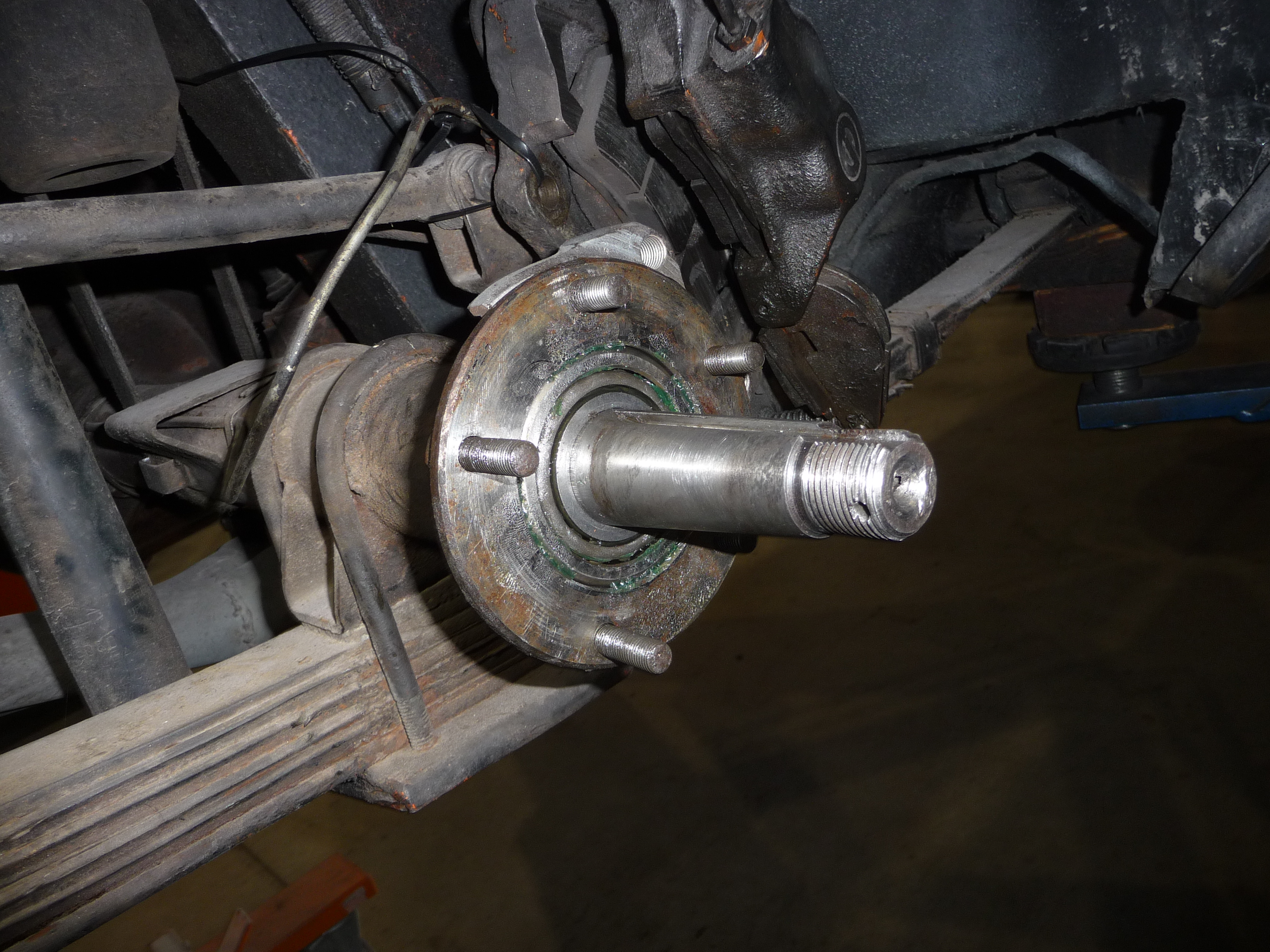

Les bagues de calage des roulements de demi-arbres AR sont arrivées.
Il a fallu faire appel à un troisième fournisseur :? .
Explication du retard à rallonge du premier en Allemagne: il a fait faillite :o :( . Le fournisseur ne répondait donc plus et la date de livraison restait indéterminée...
Quant au second, apparemment il n'a pas encore répondu.
En désespoir de cause, les bagues ont été obtenues "en dépannage" auprès d'un fabricant d'outillages à proximité.
J'ai donc assisté à la tentative de remontage tout à l'heure.
Je dis bien tentative...
En principe il faut un calage de 0.95 mm environ. Il y a des bagues de 0.25 mm et de 0.1 mm pour affiner mais 4 bagues de 0.25 mm semblent faire trop.
Pas simple de faire le bon ajustement, il faut à chaque fois essayer.
Finalement Valenti me demande si je peux ramener l'ancien dif pour vérifier certaines cotes, notamment la profondeur max d'enfoncement du demi-arbre avant serrage du moyeu, pour éviter que ça ne mette trop sous contrainte l'assemblage.
Retour demain, donc...
Ah, et j'ai obtenu plus d'explications sur la raison de ces problèmes de jeu du pont à cause du mauvais dimensionnement des roulements.
En fait Maserati a repris des ponts Salisbury anglais (technologie Jaguar) mais avec des dimensions de demi-arbres "italiennes", et donc des roulements en bout d'arbres qui ont des dimensions très spéciales, à la fois en pouces et en mm pour ce qui concerne respectivement le diamètre et l'épaisseur :shock:
Résultat, ces roulements sont introuvables. Il suffit d'avoir à les changer (ce qui a été fait sur cette Indy dans une vie antérieure) pour se retrouver coincé. Avec le risque d'hériter d'un montage bâclé avec un mm de moins :evil:

Je ne vois pas bien la manip de réusiner les arbres ou les moyeux :? .
La solution des shims est bien plus simple, mais il faut travailler proprement: empiler des shims du bon acier et des bons diamètres intérieur/extérieur: apparemment ici il manque 0.95 mm par côté.
Ce que fait Valenti.
0.95 mm peut sembler faible mais c'est ce qui provoquait le frottement du disque sur le pareboue dans les virages, et surtout à terme ça peut abîmer l'assemblage en bout d'arbre à force de cognements répétés...
Le pb est du au gougnafier précédent (celui qui avait sans doute constaté qu'il fallait changer les roulements) qui a changé ces roulements sans s'assurer que les cotes étaient respectées pour assurer un calage nominal :evil:
