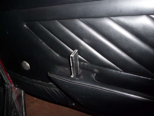

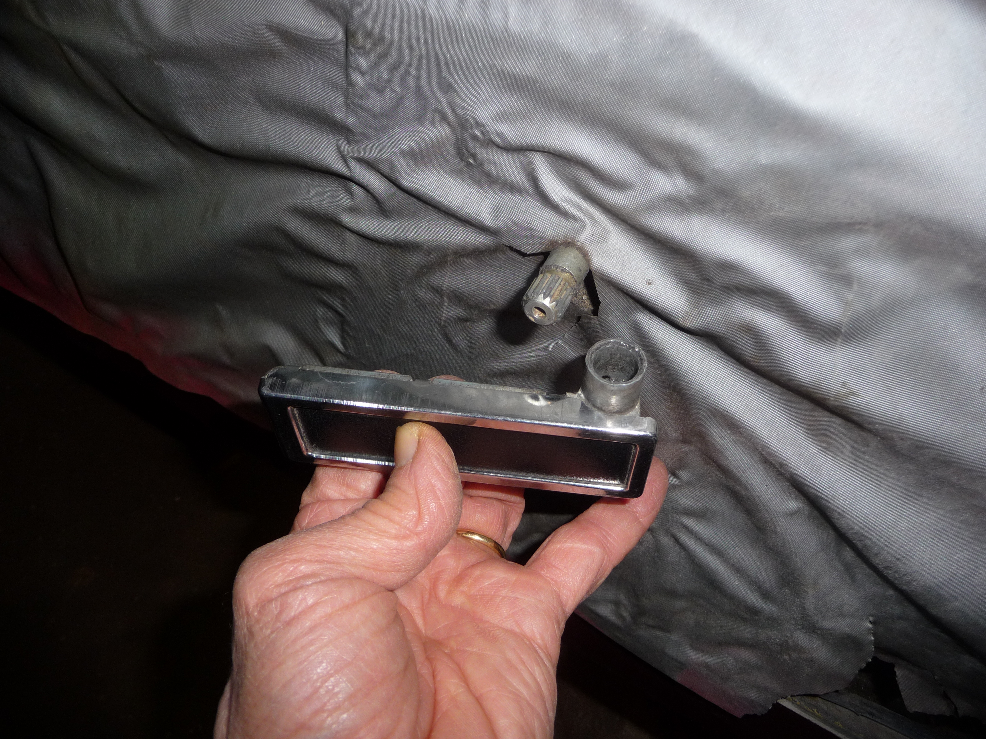

Lors de cette sortie, j'ai eu un petit souci de poignée de portière passager qui est restée coincée en position ouverte (l'ouverture/fermeture à l'aide de la poignée extérieure restant fonctionnelle), peut-être un ressort ou un clip ayant sauté:
J'ai donc démonté le panneau de portière.
Très simple à faire, juste une dizaine de vis, et la poignée intérieure de portière pouvant facilement être extraite le long de son axe.
La connexion cannelée s'était déboîtée, la vis de blocage (dont on devine l'orifice sur le cylindre femelle) étant apparemment manquante:
Derrière le plastique de protection masquant le corps de la portière, j'ai vérifié que la structure est bien saine, avec des tôles recouvertes de matériau bitumineux (le bas de la portière est ici à gauche):
Panneau remonté et poignée désormais fonctionnelle mais restant sujette au déboîtement tant que je n'aurai pas mis une vis de blocage ayant le bon pas de vis

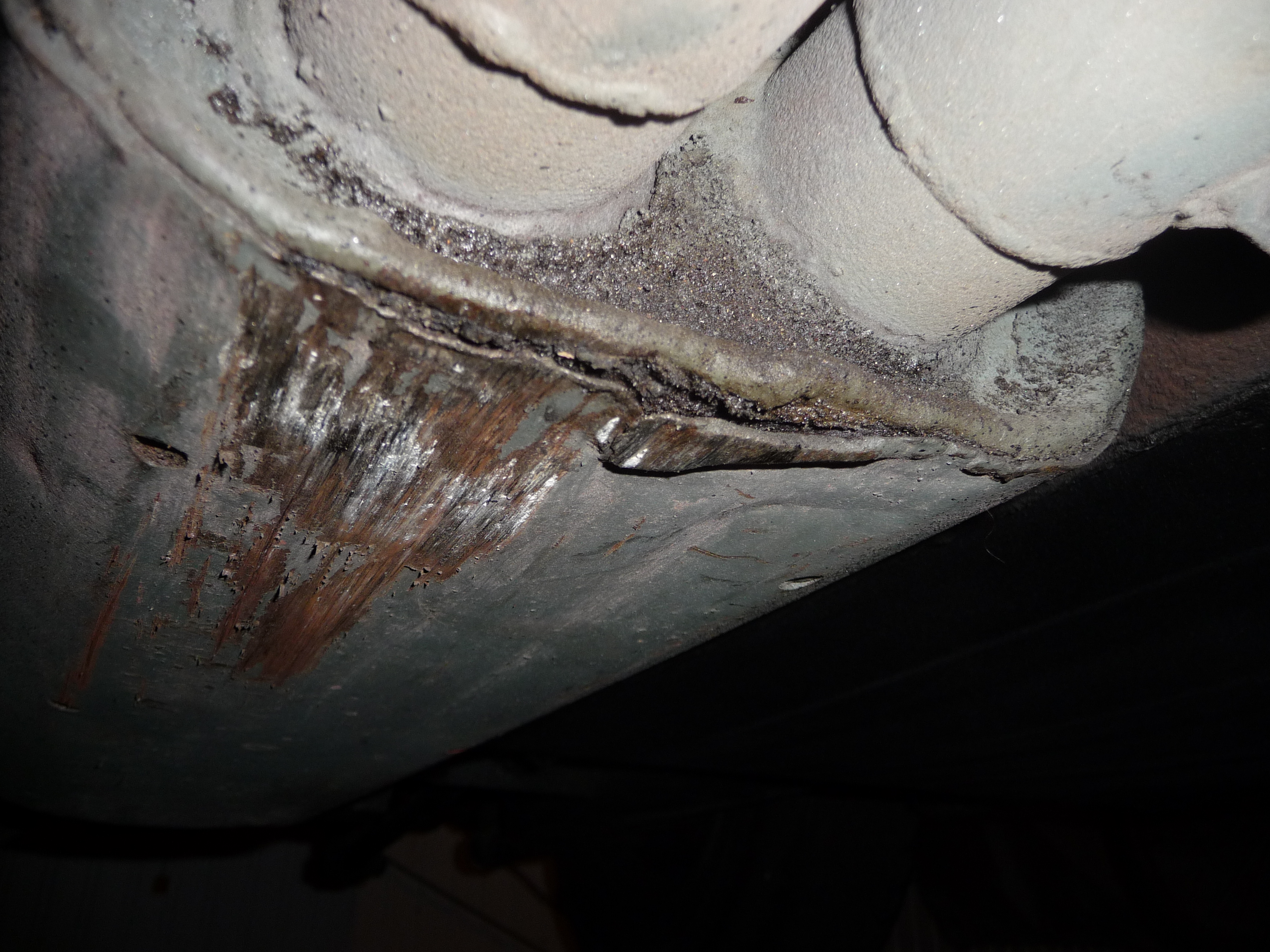

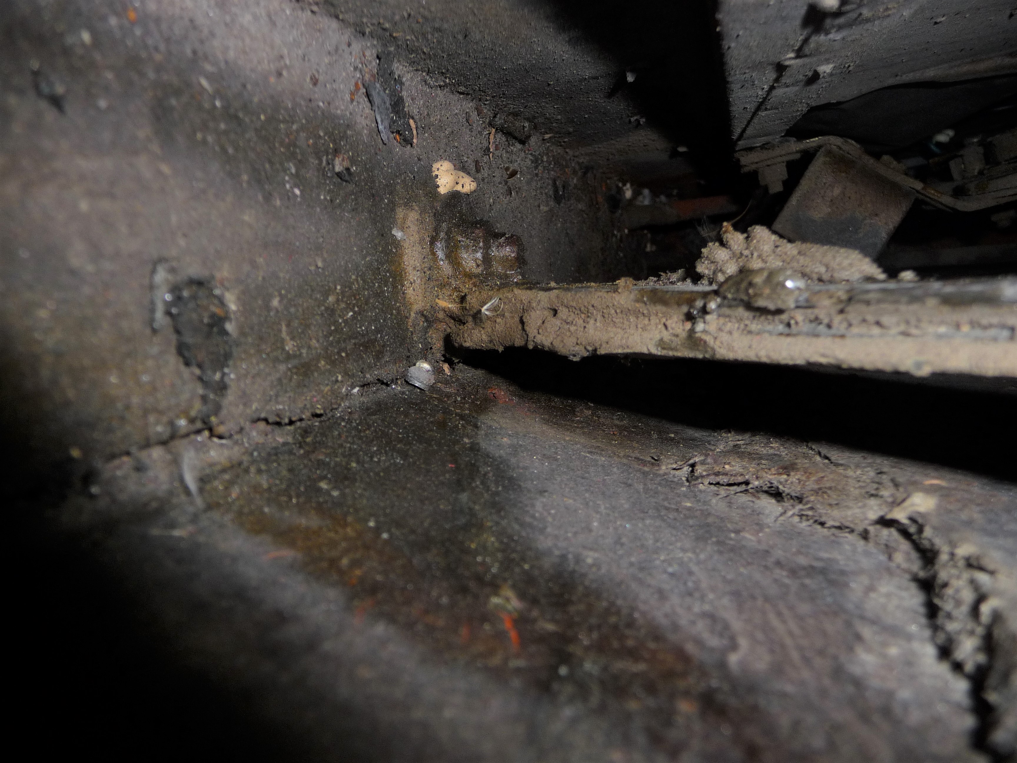

Et pour finir, j'ai été voir l'aspect de mon résonateur d'échappement après le raclement sur un casse-vitesses lors de mon périple dans le centre de Bruxelles:
A ce rythme là, il ne va pas résister longtemps
Même avec la ligne d'échappement rehaussée de 2 cm, les dessous de l'Indy restent trop près du sol.
Il va falloir que j'évite systématiquement ces ralentisseurs, pas glop...

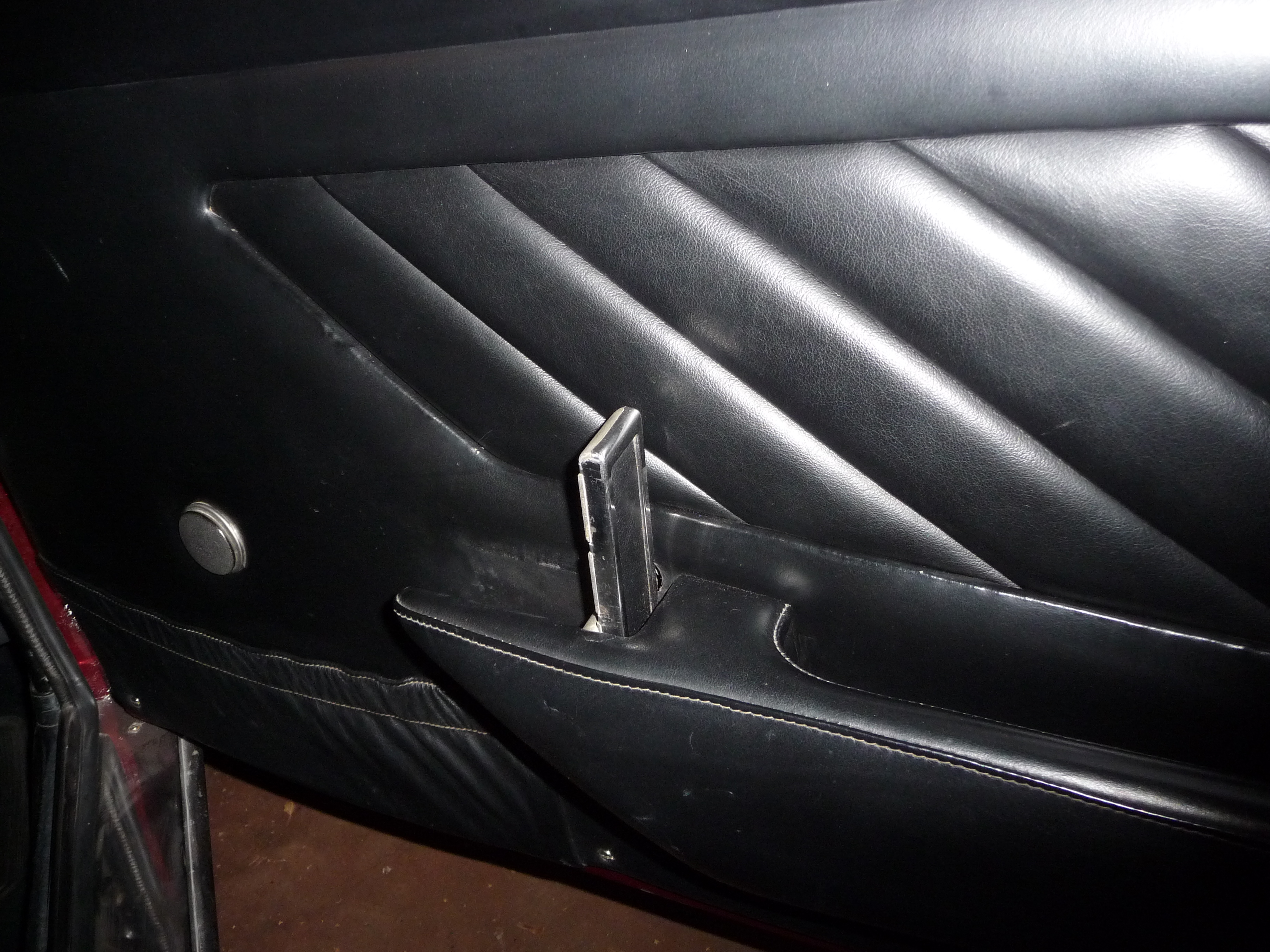

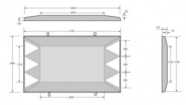

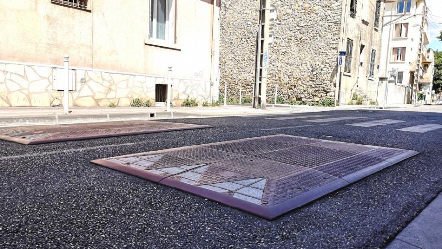

Mais parfois, il y en a un par voie et du type ci-dessous:
Et si les voies sont étroites et séparées, ou avec des véhicules sur l'autre voie comme en ville, il n'y a pas toujours la possibilité de les éviter et les roues doivent passer de part et d'autre.
Alors quand l'épaisseur dépasse un douzaine de cm, l'Indy racle
Il n'y a qu'à voir les specs de certains de ces ralentisseurs pour comprendre.
Ceux-ci par exemple affichent carrément...17 cm

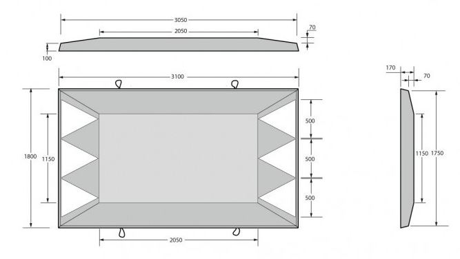

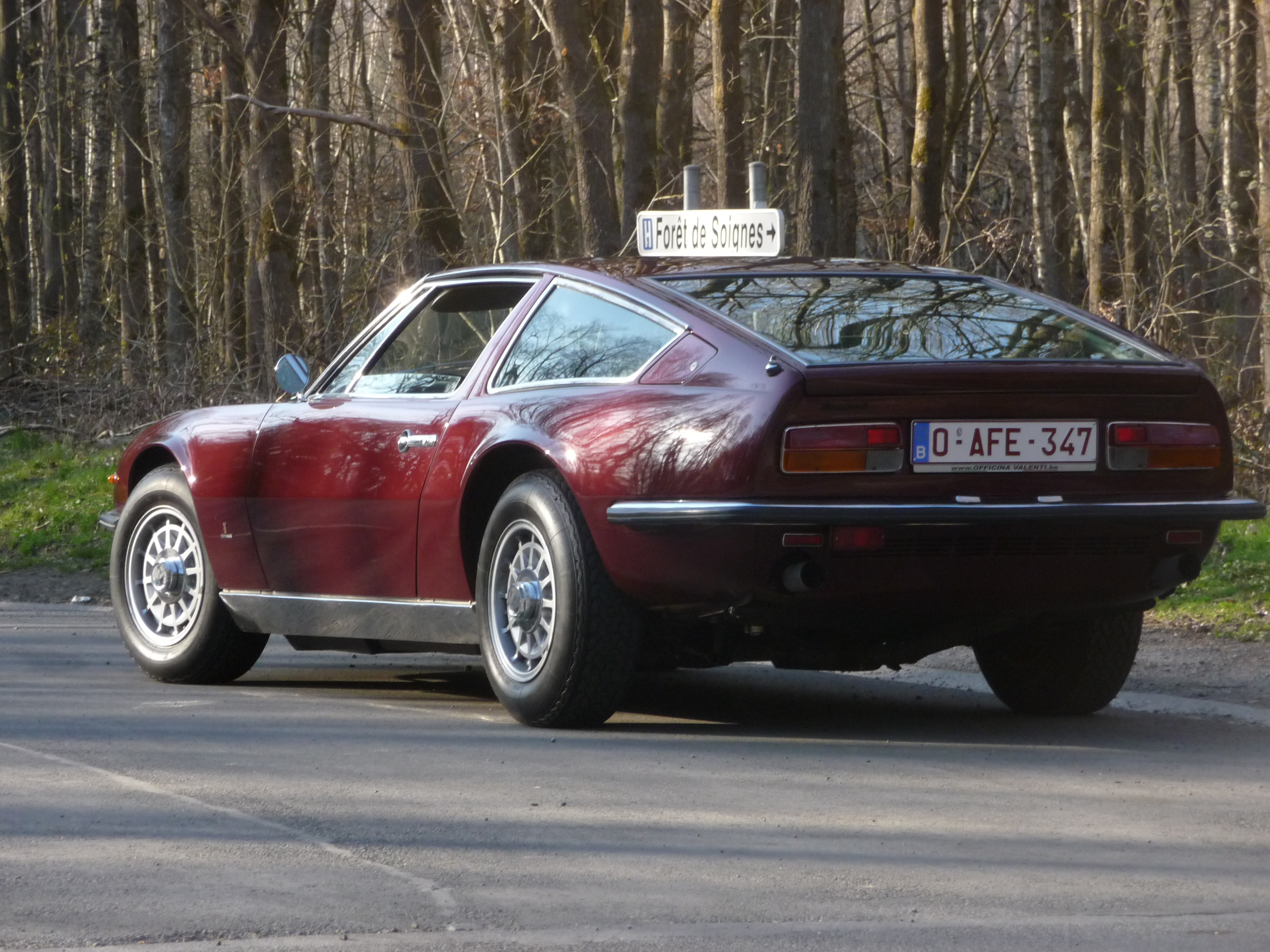

Par un temps pareil, on est allé se dégourdir les bielles.
A froid, j'ai remarqué que la boîte est paresseuse, alors que tout baigne quand elle est chaude.
A chaud, le moteur chante bien mais n'aime pas le ralenti dès qu'on doit s'arrêter.
Les différentes jauges indiquent que tout est ok aussi; l'huile met du temps à prendre sa température, alors que l'eau est bien plus rapide, normal. Et à chaud, la pression d'huile est bien dans les clous.
Je ne comprends toujours pas comment fonctionne l'A/C, bien que manifestement le compresseur se déclenche et le ventilo d'A/C aussi.
Sur les voitures de cette époque, quand il y avait tous ces raffinements, il y avait des boutons de commande à profusion: enclenchement de l'A/C, commande des ventilateurs, commande des clapets, mais je n'ai pas encore trouvé le réglage de l'air froid
, faudra que je profite d'un petit tour chez Valenti pour vérifier que tout est OK.
D'autant que le klaxon de route (les trompes italiennes!) est aussi absent...
M'enfin, c'est un plaisir de rouler et de voir les pouces levés
Petit shooting:

On en a profité pour fixer correctement les deux poignées de porte intérieures en rajoutant les vis BTR manquantes dans les orifices pour bloquer les axes.
