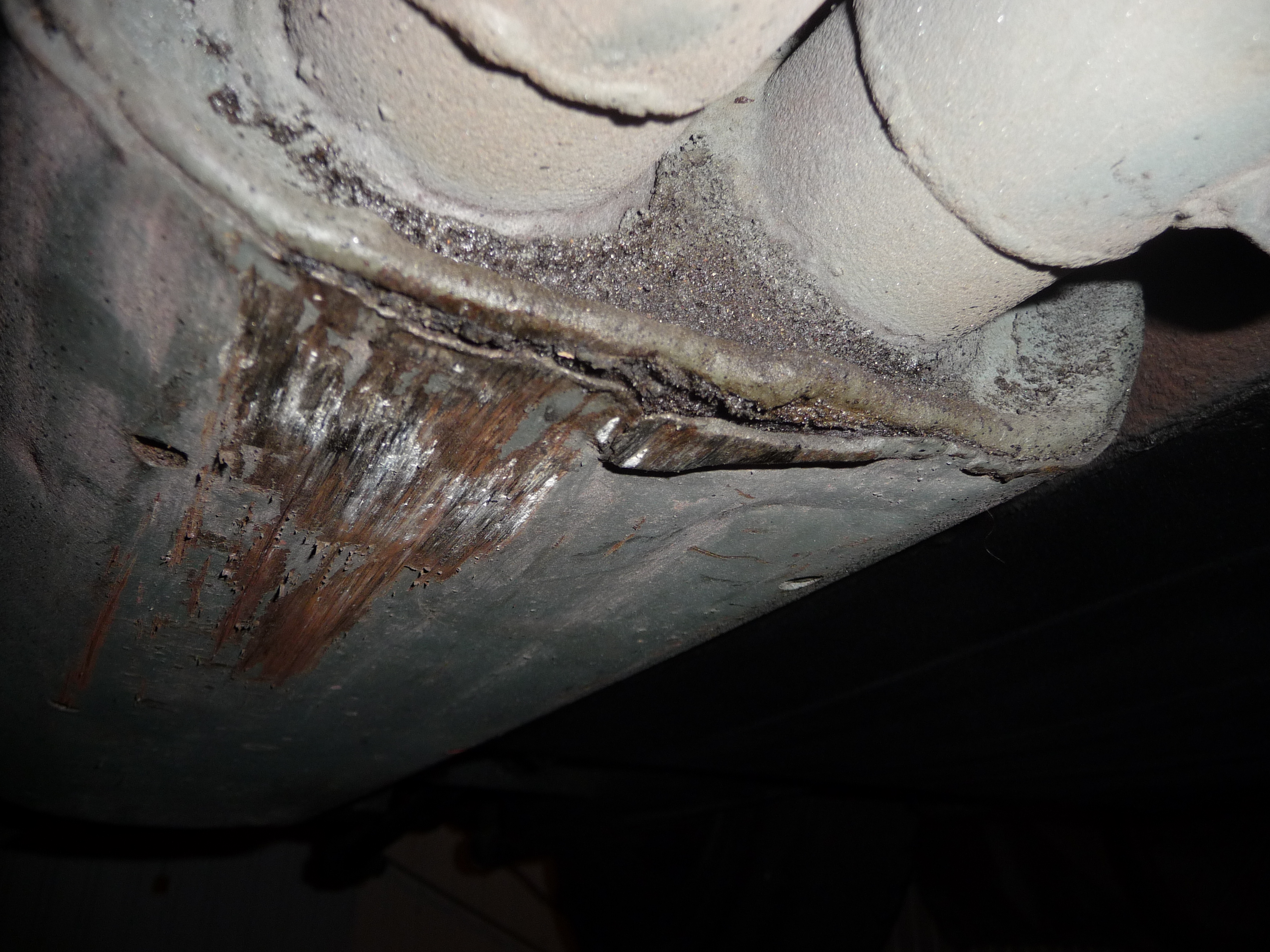

Et pour finir, j'ai été voir l'aspect de mon résonateur d'échappement après le raclement sur un casse-vitesses lors de mon périple dans le centre de Bruxelles:
A ce rythme là, il ne va pas résister longtemps :evil:
Même avec la ligne d'échappement rehaussée de 2 cm, les dessous de l'Indy restent trop près du sol.
Il va falloir que j'évite systématiquement ces ralentisseurs, pas glop...

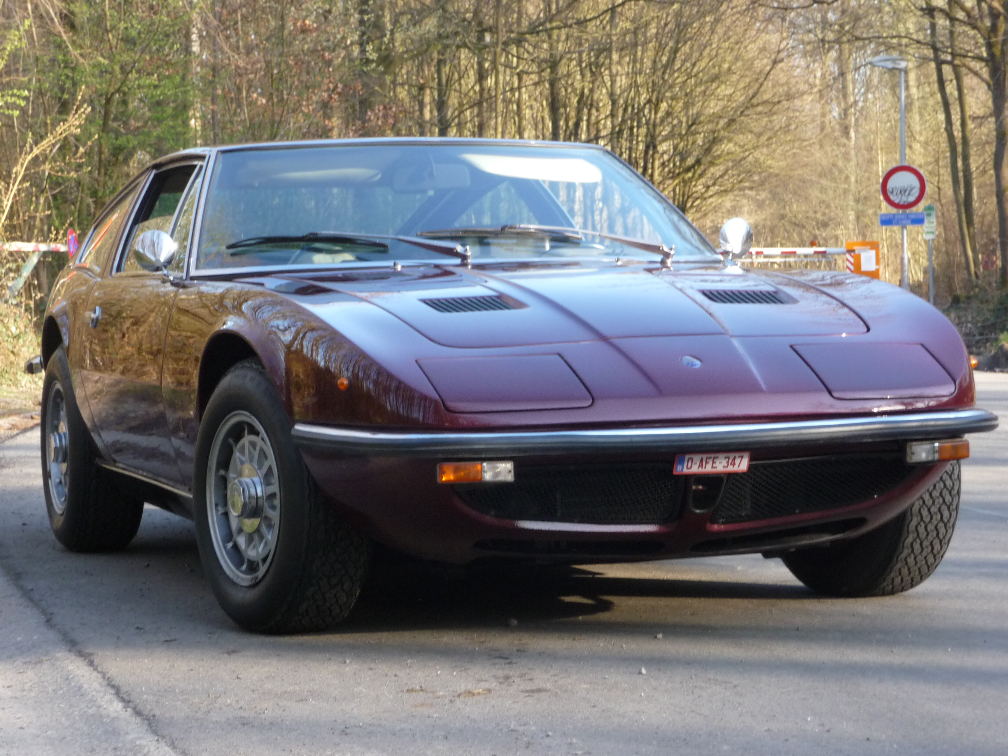

Par un temps pareil, on est allé se dégourdir les bielles.
A froid, j'ai remarqué que la boîte est paresseuse, alors que tout baigne quand elle est chaude.
A chaud, le moteur chante bien mais n'aime pas le ralenti dès qu'on doit s'arrêter.
Les différentes jauges indiquent que tout est ok aussi; l'huile met du temps à prendre sa température, alors que l'eau est bien plus rapide, normal. Et à chaud, la pression d'huile est bien dans les clous.
Je ne comprends toujours pas comment fonctionne l'A/C, bien que manifestement le compresseur se déclenche et le ventilo d'A/C aussi.
Sur les voitures de cette époque, quand il y avait tous ces raffinements, il y avait des boutons de commande à profusion: enclenchement de l'A/C, commande des ventilateurs, commande des clapets, mais je n'ai pas encore trouvé le réglage de l'air froid :? , faudra que je profite d'un petit tour chez Valenti pour vérifier que tout est OK.
D'autant que le klaxon de route (les trompes italiennes!) est aussi absent...
M'enfin, c'est un plaisir de rouler et de voir les pouces levés ;)
Petit shooting:
