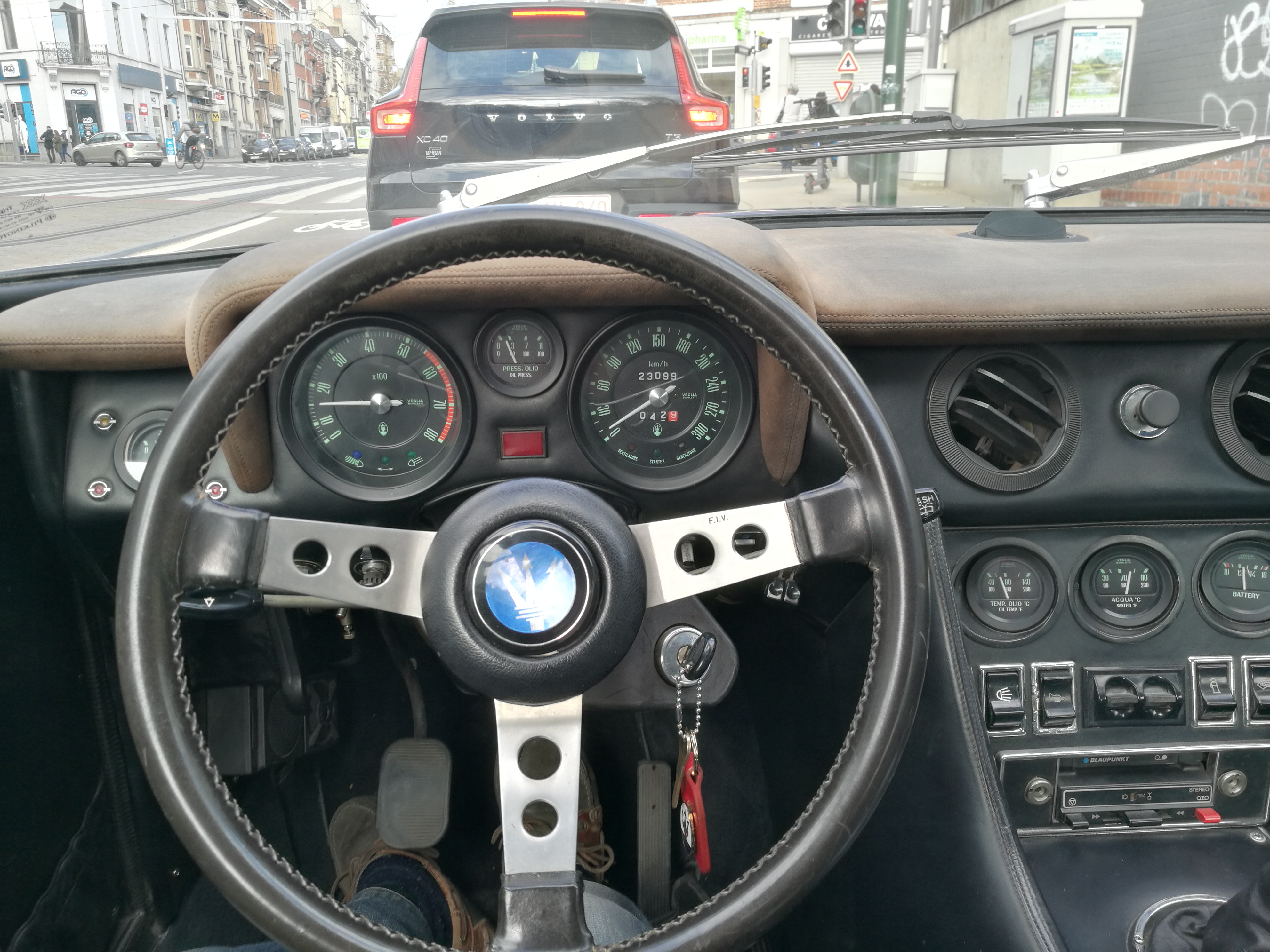

Et une petite photo des voyants de contrôle dans la circulation lors du retour sur BXL:
On note, un compte-tours fantaisiste.
Là il indique 1500 tours au ralenti à l'arrêt, alors que le moteur ne tourne certainement qu'à environ 600 tours.
Sur route, l'aiguille ne descend guère en-dessous de 2500 tours et ne commence à accrocher le vrai régime que lorsque je dépasse franchement 3000 tours.
Probablement un problème de contact électrique; il faudrait démonter pour aller corriger ça.
Ce n'est pas ma priorité, le compte-tours ne m'est vraiment utile qu'à haut régime, et je conduis aussi à l'oreille ;)
On voit que la pression d'huile est correcte même à chaud au ralenti: entre 1.5 et 2 bars
A haut régime, elle atteint environ 7-8 bars.
Ce sont les précos :Maze
Température d'eau de 85°C environ, bien dans les clous également ( :Maze recommande de ne pas dépasser 105°C)
Ainsi que la température d'huile à environ 75 °C ( :Maze recommande de ne pas dépasser 120-130 °C).
Ces chiffres indiquent que le circuit de refroidissement est en parfaite condition et assure tout à fait sa fonction même en ville après 20 km d'autoroute. Il faut dire aussi que le radiateur a été refait.
Quant à la tension de batterie, elle est à environ 12.5 V, ce qui est un peu faible, mais ici le ralenti était assez bas, ce qui pourrait justifier cette valeur, l'alternateur débitant certainement très peu à ce régime.
Côté moteur, tout apparaît donc en ordre :D

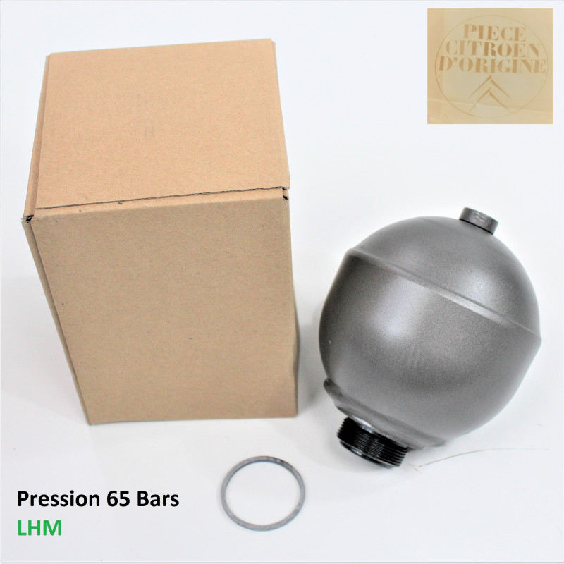

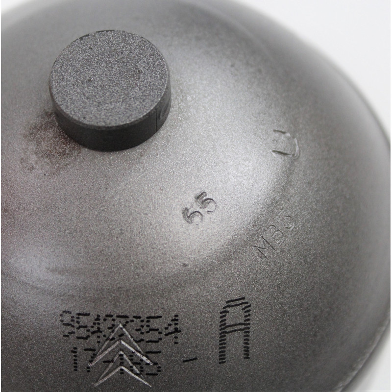

Après discussion avec Stefano, j'ai tout de même décidé de changer l'accumulateur principal du circuit de freinage.
Je trouve que le conjoncteur claque trop souvent, une fois tous les 2 à 3 freinages, signe que l'accumulateur ne fournit pas assez de réserve, car pas assez de gaz résiduel. Pas étonnant s'il est d'origine...
Je suis le conseil de Smart ;)
Je viens donc d'acheter un accumulateur Citroen neuf.
J'ai trouvé en effet un accu "gris" chez un spécialiste des Citroen classiques:
https://www.blondeau-ds.fr/fr/spheres-e ... e-65b.html
C'est une pièce d'origine Citroen, fabriquée spécialement pour la DS et la SM:
On voit d'après la lettre U gravée que c'est une membrane Urepan.
Pas une multicouche, donc, mais Blondeau, le vendeur, m'assure que c'est la meilleure qualité possible, meilleure que l'accu "vert" en tous cas.
Il sera monté quand je déposerai l'Indy pour réfection de l'évaporateur d'A/C et du circuit de chauffage.

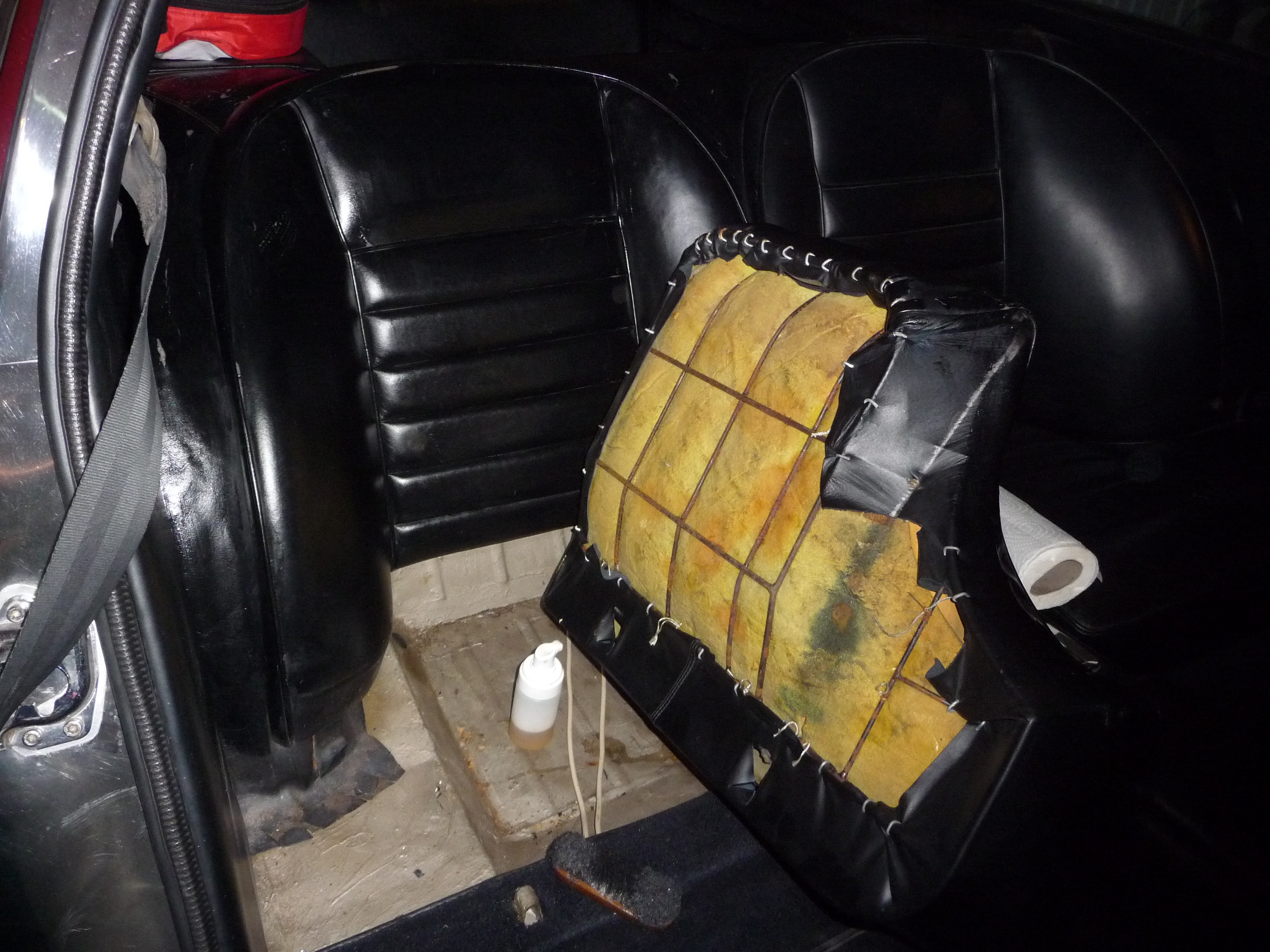

L'assise de siège se déclipse facilement:
Le plancher est tout propre, on voit une sorte d'apprêt métallisé sur la tôle, comme neuf.
La seule chose qui a un peu rouillé, c'est le treillis métallique qui retient la mousse sur l'envers. Apparemment de la condensation là-dessous et de l'acier non traité...

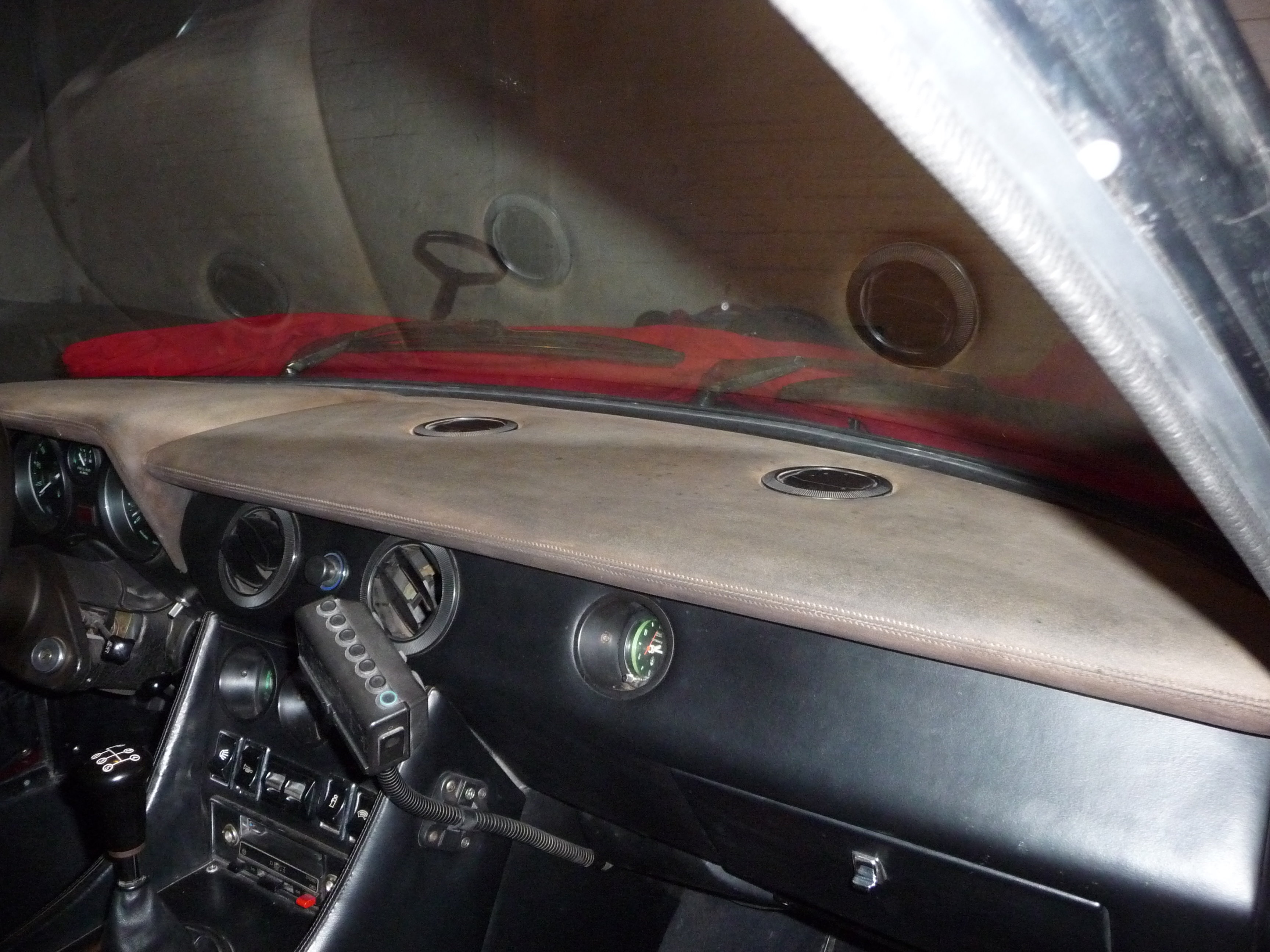

Puis j'ai fait un essai sur la casquette de tdb en alcantara.
Pas facile, ça boit le nettoyant:
Je verrai la prochaine fois comment ça a séché, et je continuerai à nettoyer les autres cuirs.

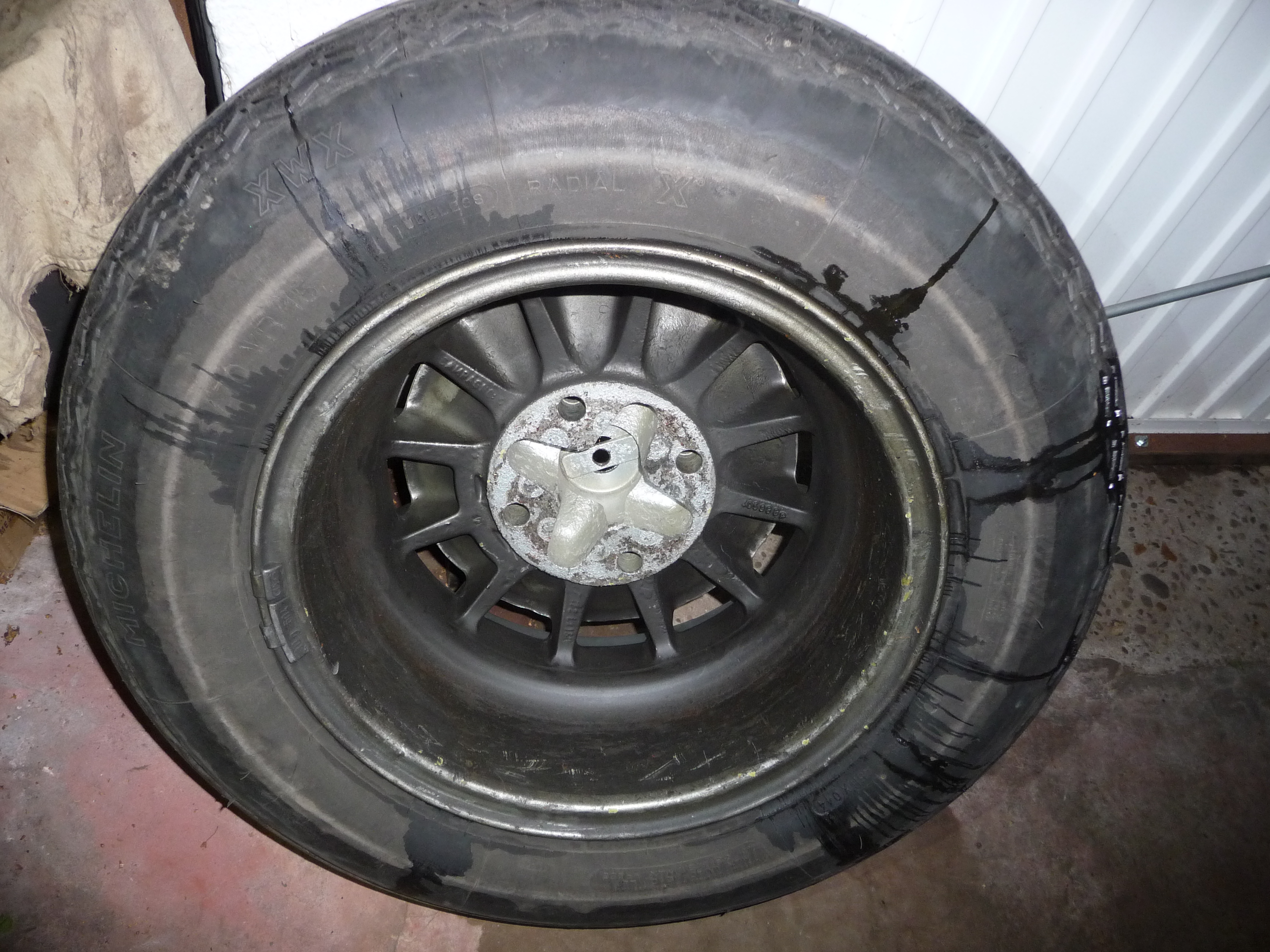

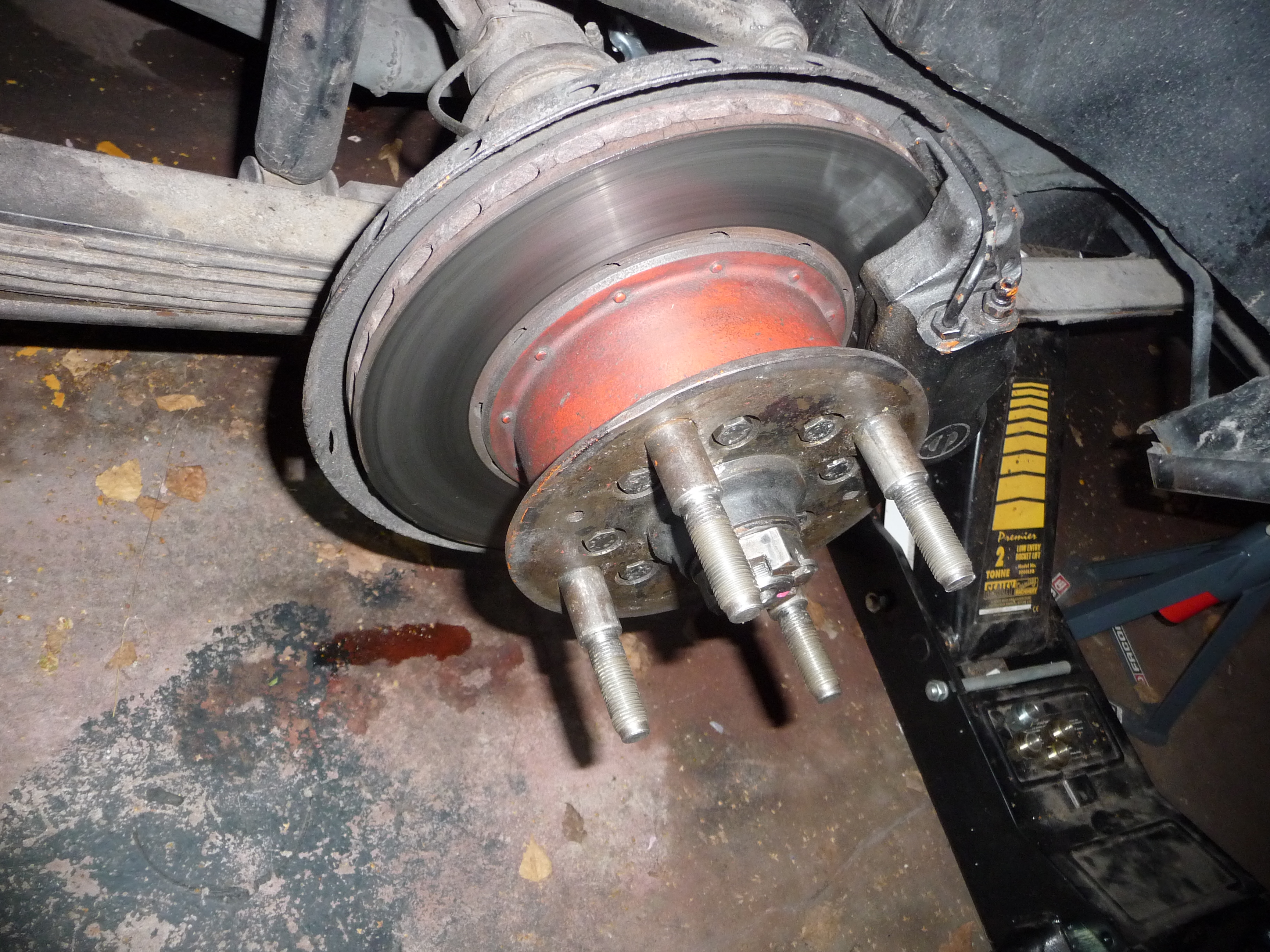

Par contre, nouveau petit souci avec le circuit de freinage.
J'avais en effet repéré une petite fuite sur le sol de mon garage au niveau de la roue AR droite.
Du coup j'ai démonté pour y voir plus clair:
Pas de doute, il y a une fuite de LHM au niveau de l'étrier.
D'ailleurs ça asperge partout du côté intérieur de la jante quand la voiture roule:
Bon pour un nouveau tour de manège, Valenti va devoir réparer l'étrier qu'il vient de remonter quand je lui rapporte l'Indy pour faire changer l'accumulateur et réparer le circuit d'A/C :roll:

Pour le circuit de freinage, je suis un peu déçu tout de même, après ce qui avait été fait.
Je suppose qu'il s'agit de joints de pistons.
J'espère qu'on arrive au bout.

Dans vintage mécanique (sur la DS) ils avaient amené les sphères chez un spécialiste qui les reconditionne, c'était intéressant.
Bravo pour ta persévérance en tous cas.
Messages : 9083
Re: Restauration Indy 4900
cureghem a écrit : Dans vintage mécanique (sur la DS) ils avaient amené les sphères chez un spécialiste qui les reconditionne, c'était intéressant.
Le reconditionnement, c'est uniquement pour les sphères démontables, celles qui ont un plan de joint au milieu, comme les sphères de freinage.
Les sphères d'accumulateur sont monobloc, indémontables sauf à jouer aux apprentis sorciers :twisted:
Messages : 3706
ah ok. Merci pour l'info, j'aurais encore appris un truc aujourd'hui :D
et c'était en effet les sphères de freinage (et de suspension hydraulique il me semble)
Messages : 1375
Chez Citroen à l'origine en 1954 toutes les sphères étaient vissées puis avec l'amélioration des procédés de fabrications ils ont commercialisé des sphères soudées (non récupérables) sur la Gs en 1970. Les dernières Ds en 1974 ont été équipées aussi de sphères de suspension soudées en série et en 1975 à partir de la Cx elles sont devenues toutes soudées y compris sur l'accu de frein.

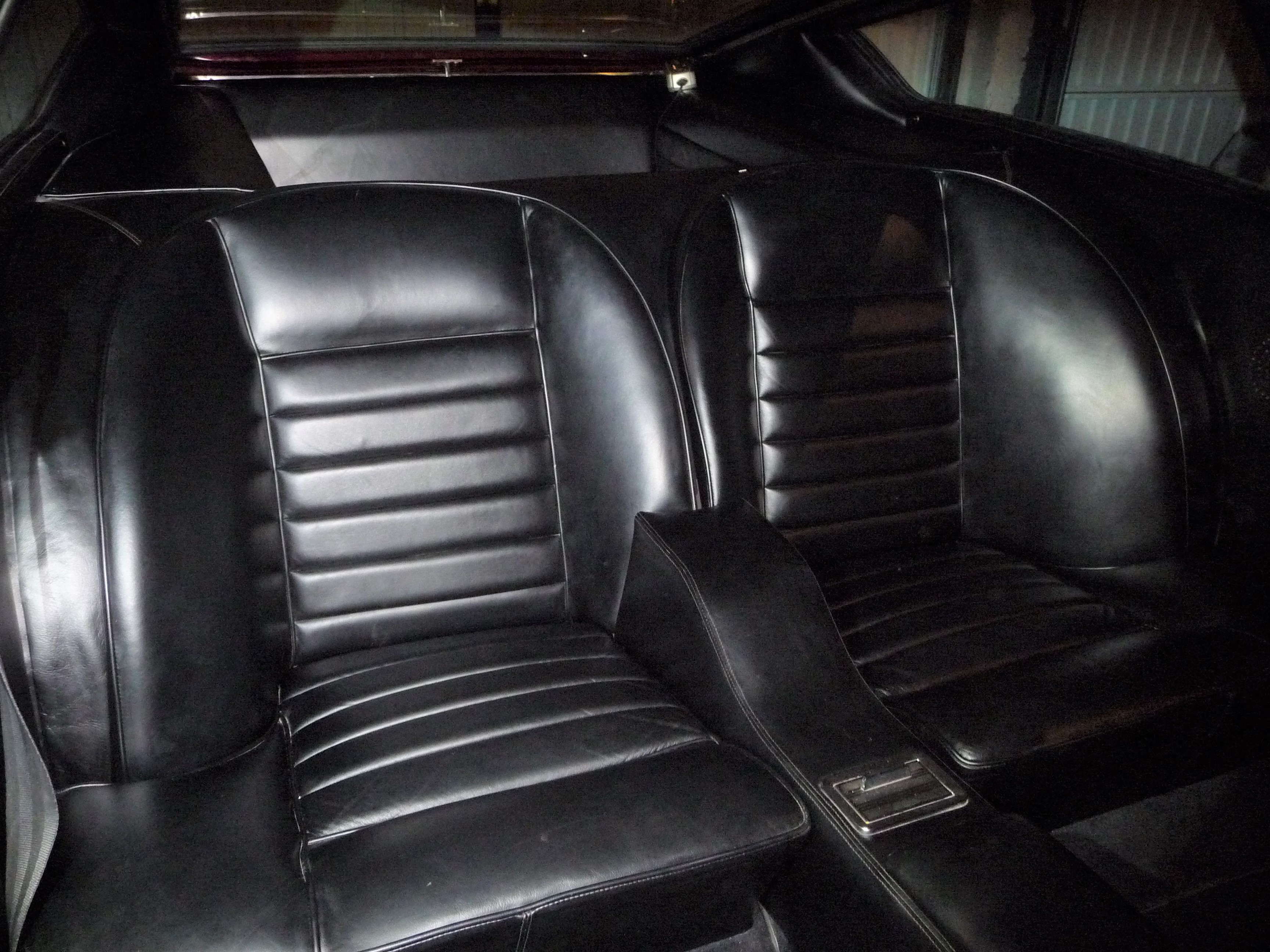

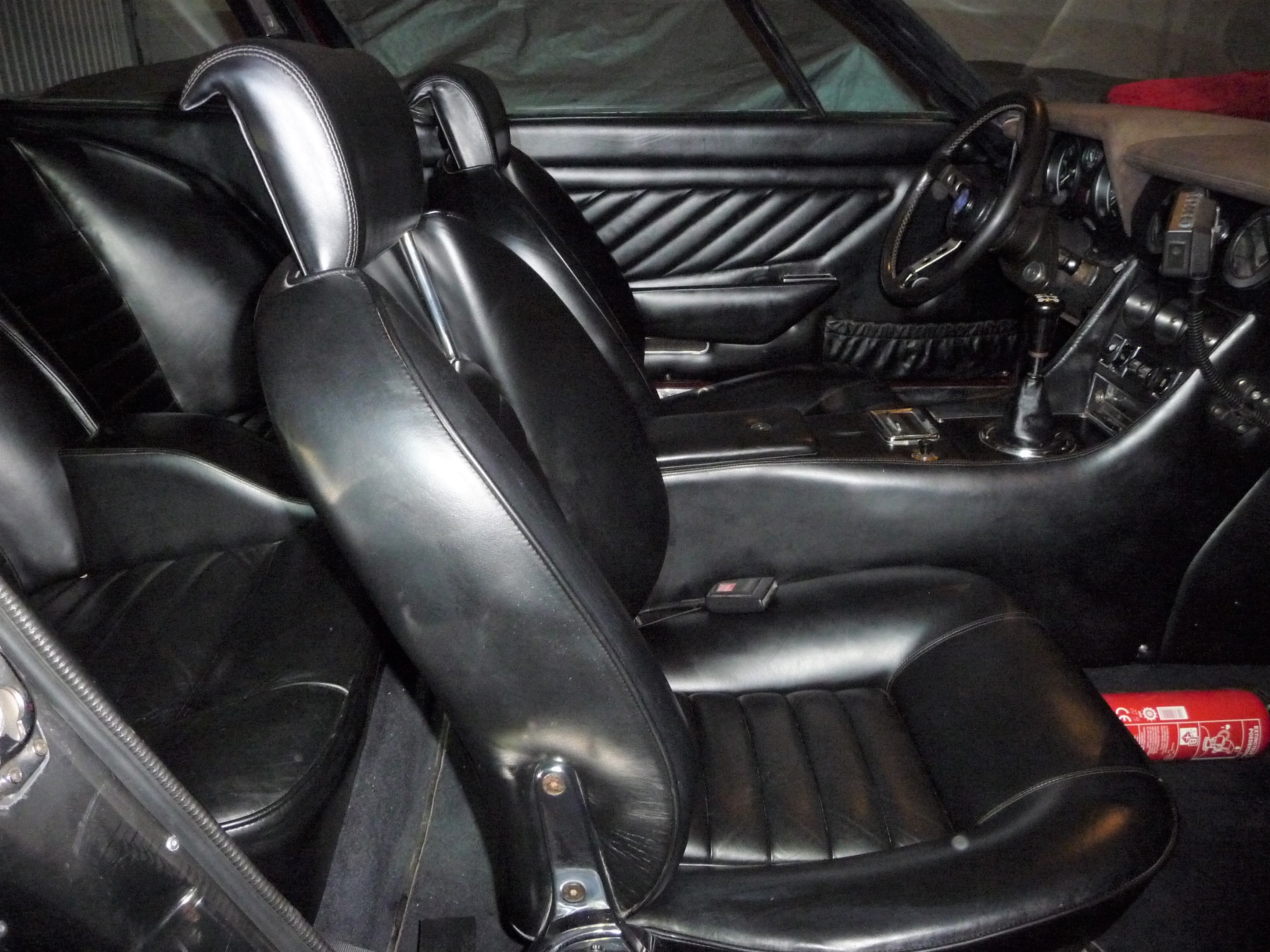

Je me suis remis aux cuirs.
Il y en a partout, quand y en a plus, y en a encore: sous les bords et derrière les assises de sièges, dans les accoudoirs, le long des montants A-B-C, dans le coffre, sous le tdb, derrière le pédalier, autour du frein à main...
2 heures pour terminer...seulement le nettoyage! :mrgreen:
Mais ça donne bien.

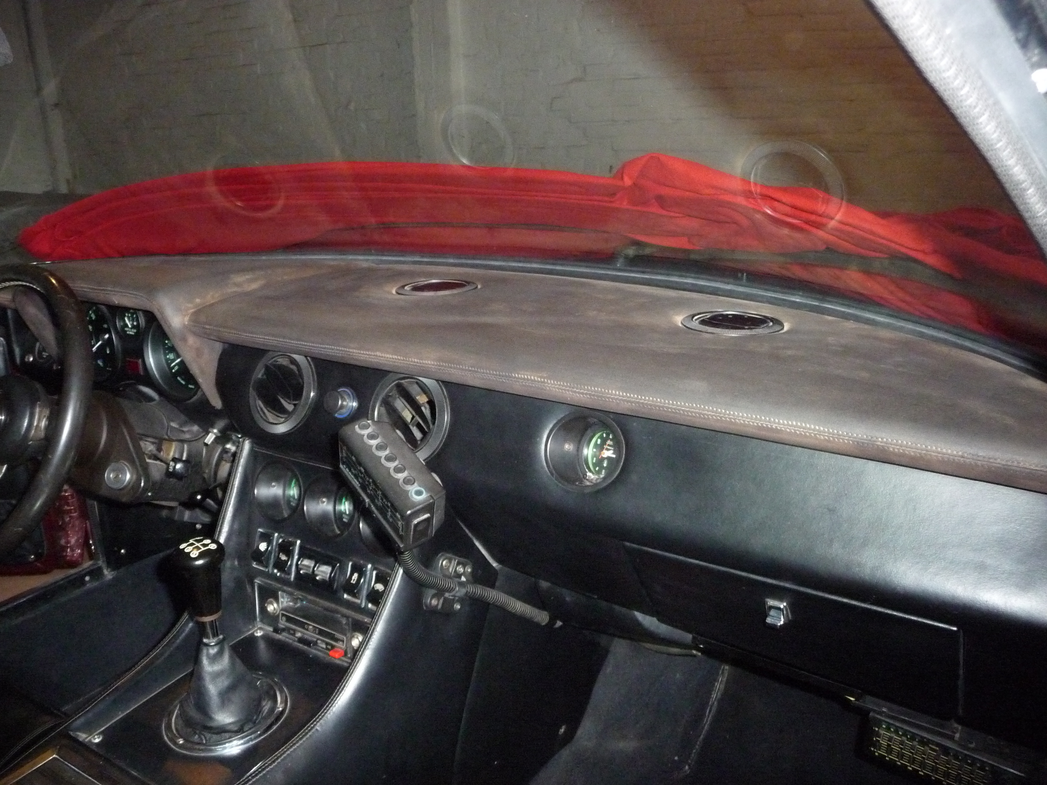

Bonne nouvelle, après séchage l'alcantara de la casquette de tdb a un bel aspect:
Pour ceux que la couleur pourrait étonner, je rappelle que l'un des propriétaires précédents a changé tous les cuirs originels de couleur Senape par des cuirs noirs (ça a du douiller :roll: ).
Bizarrement, il a laissé la casquette couleur beige au lieu de remplacer l'alcantara par du noir comme c'est le cas en général avec des cuirs noirs.
Mais ça ne me choque pas, d'autant que le ciel de toit est clair lui aussi.
Une fois nettoyés, les cuirs brillent:
Bon, ce n'est pas terminé, ensuite il faudra appliquer le fixateur, puis la crème nourrissante.
C'est sympa full cuir, surtout du Connolly d'époque, mais pour qu'ils restent souples il faut les entretenir ;)
