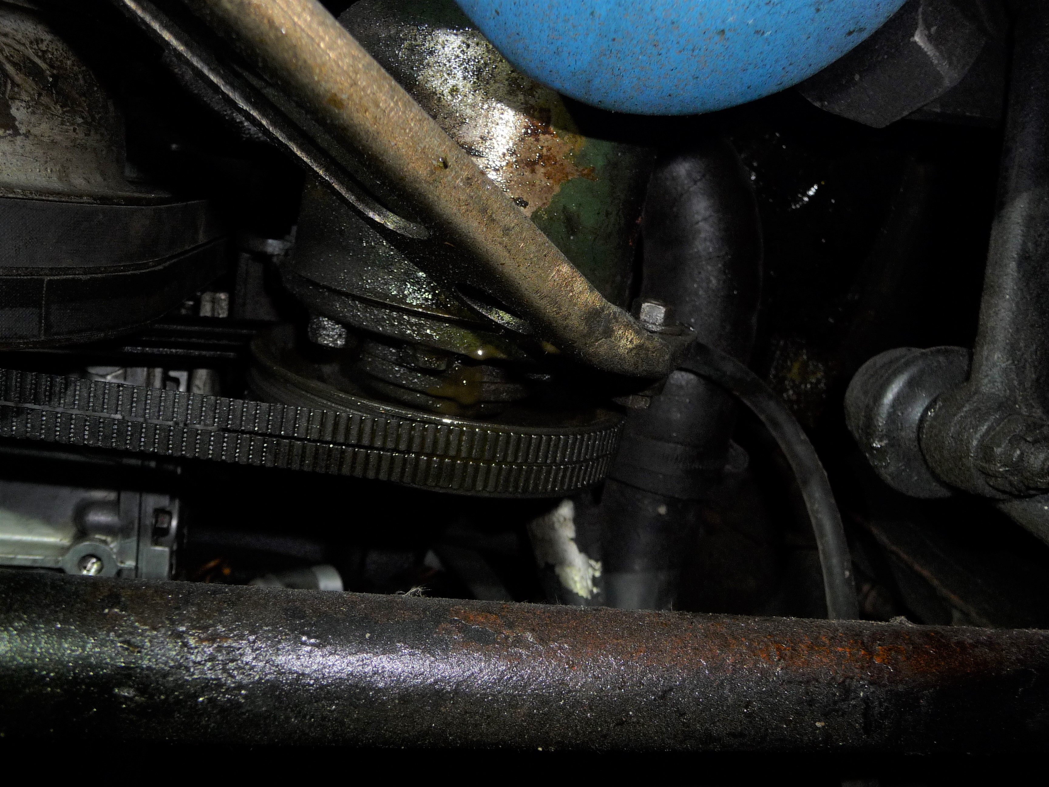

Par curiosité, je suis allé inspecter mes dessous, sachant qu'il va falloir revoir le circuit de freinage LHM (remplacement de l'accu principal et vérification de l'étrier AR droit).
Mauvaise mayonnaise :( :
Il y a donc apparemment aussi une fuite à partir du compresseur du circuit LHM.
Pourtant il avait été révisé...
J'ai bien peur que la prochaine visite "de routine" ne prenne encore un certain délai, surtout s'il faut encore changer la pièce.
Pas sûr du tout d'être prêt pour le barbuc :?

Ha oui effectivement peu de doutes : joints d'arbre de pompe...
La bonne nouvelle c'est que tous les joints sont dispo un peu partout et la pompe en échange standard aussi.
Attention aussi aux courroies bien spécifiques ;)

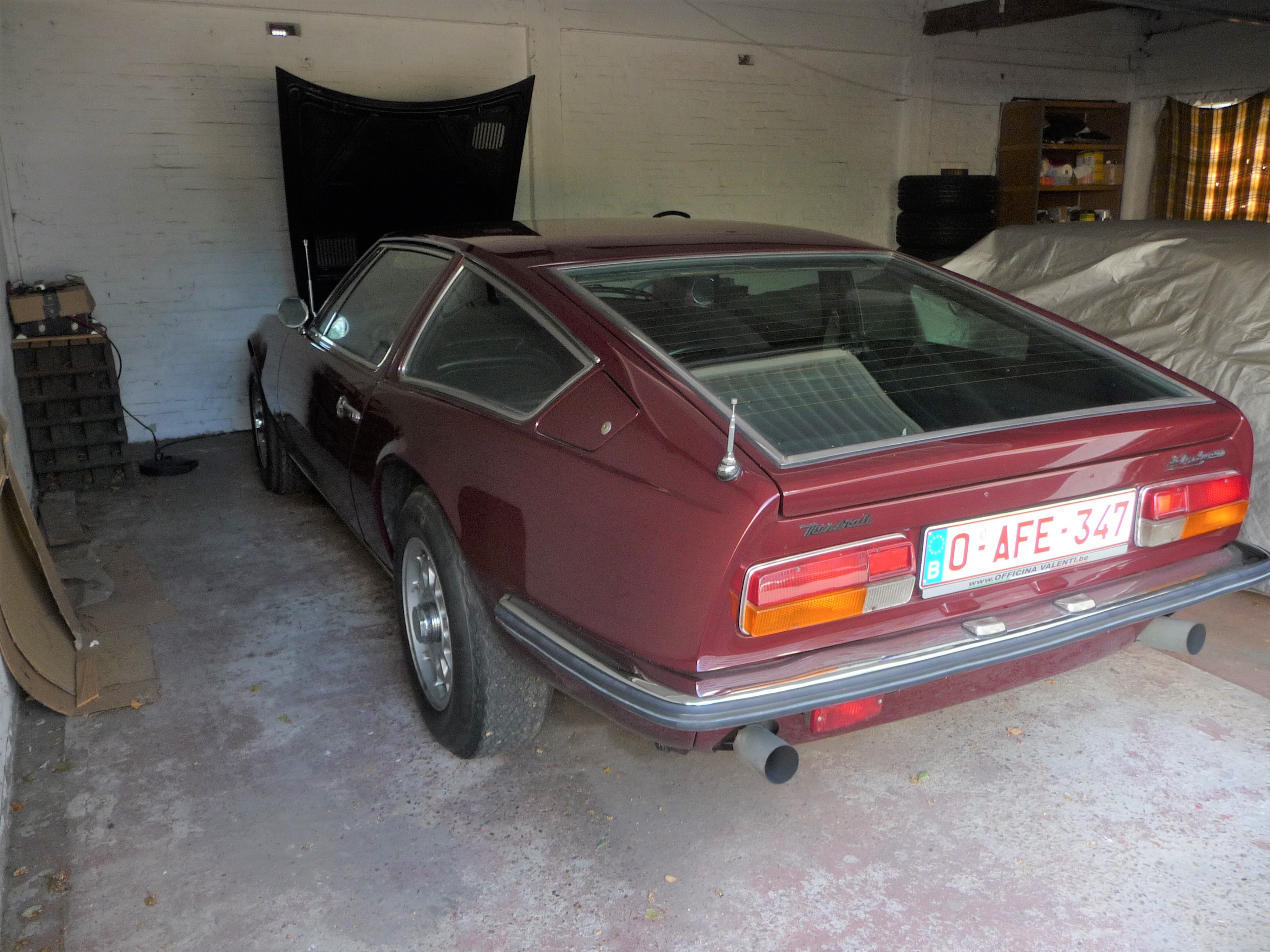

Back home :D :
Le système de freinage a donc été réparé.

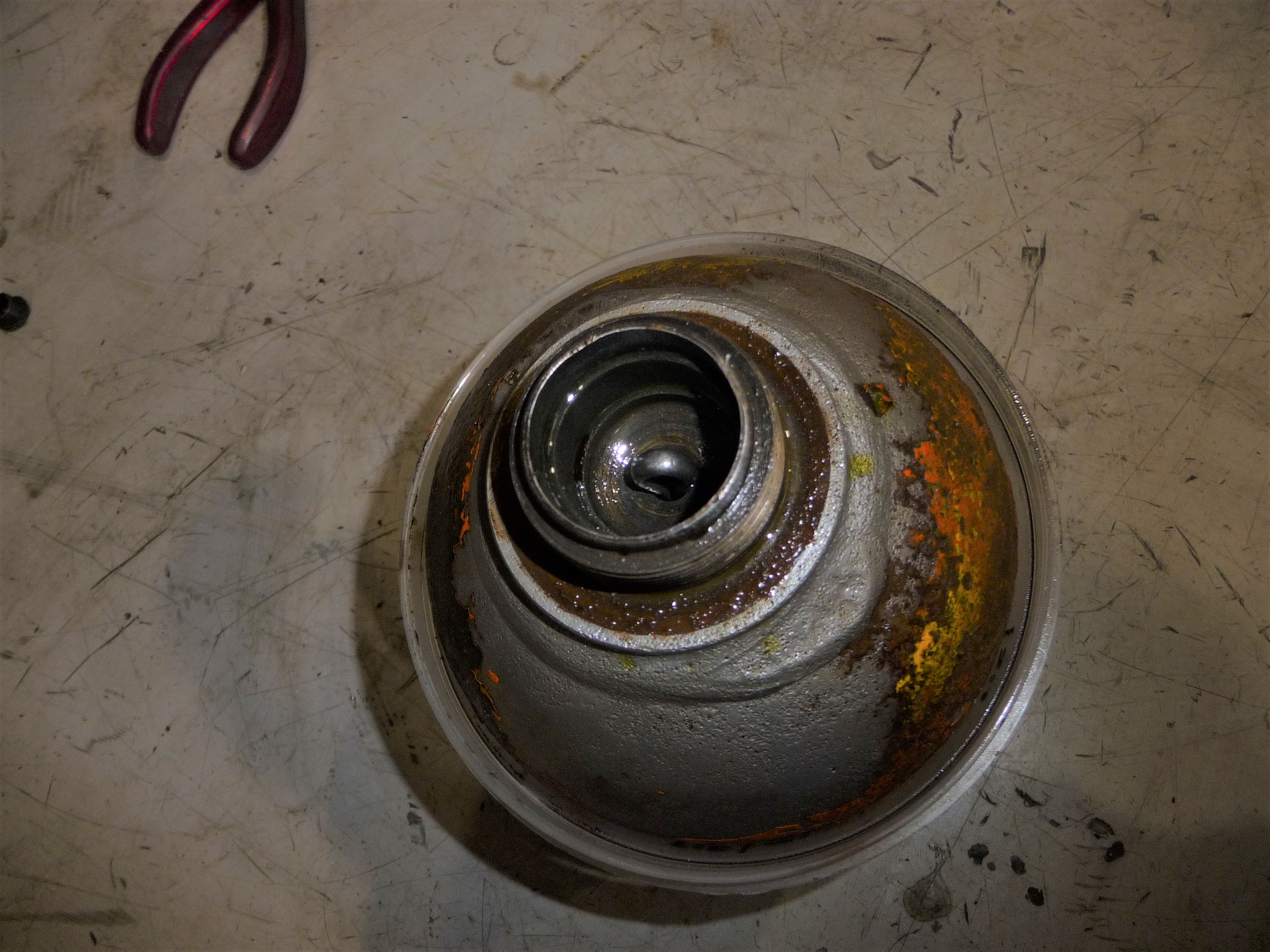

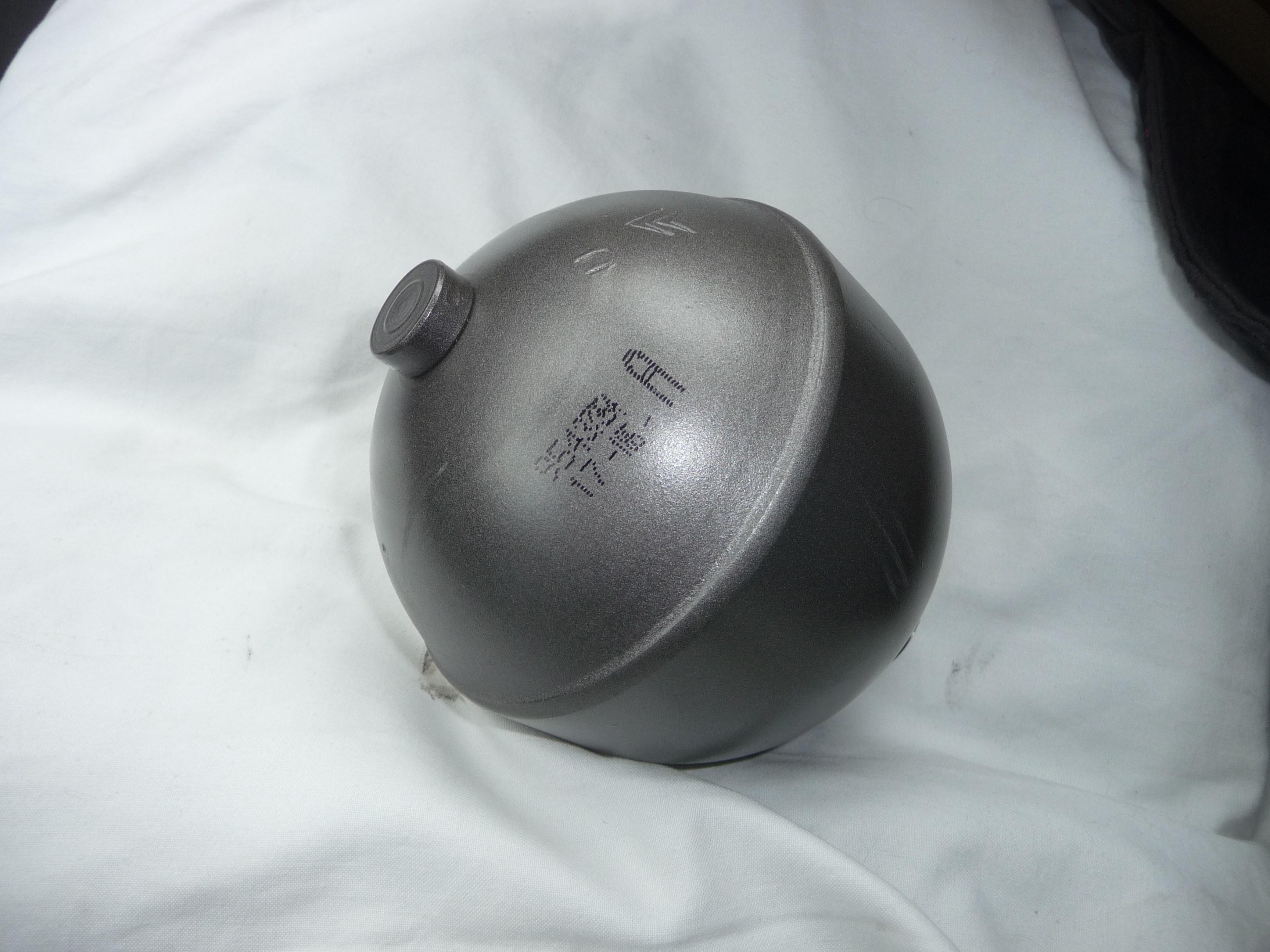

D'abord la sphère de l'accumulateur principal a été remplacée avec une sphère neuve d'origine Citroen, le modèle (toujours fabriqué) équipant aussi les DS et les SM de l'époque:

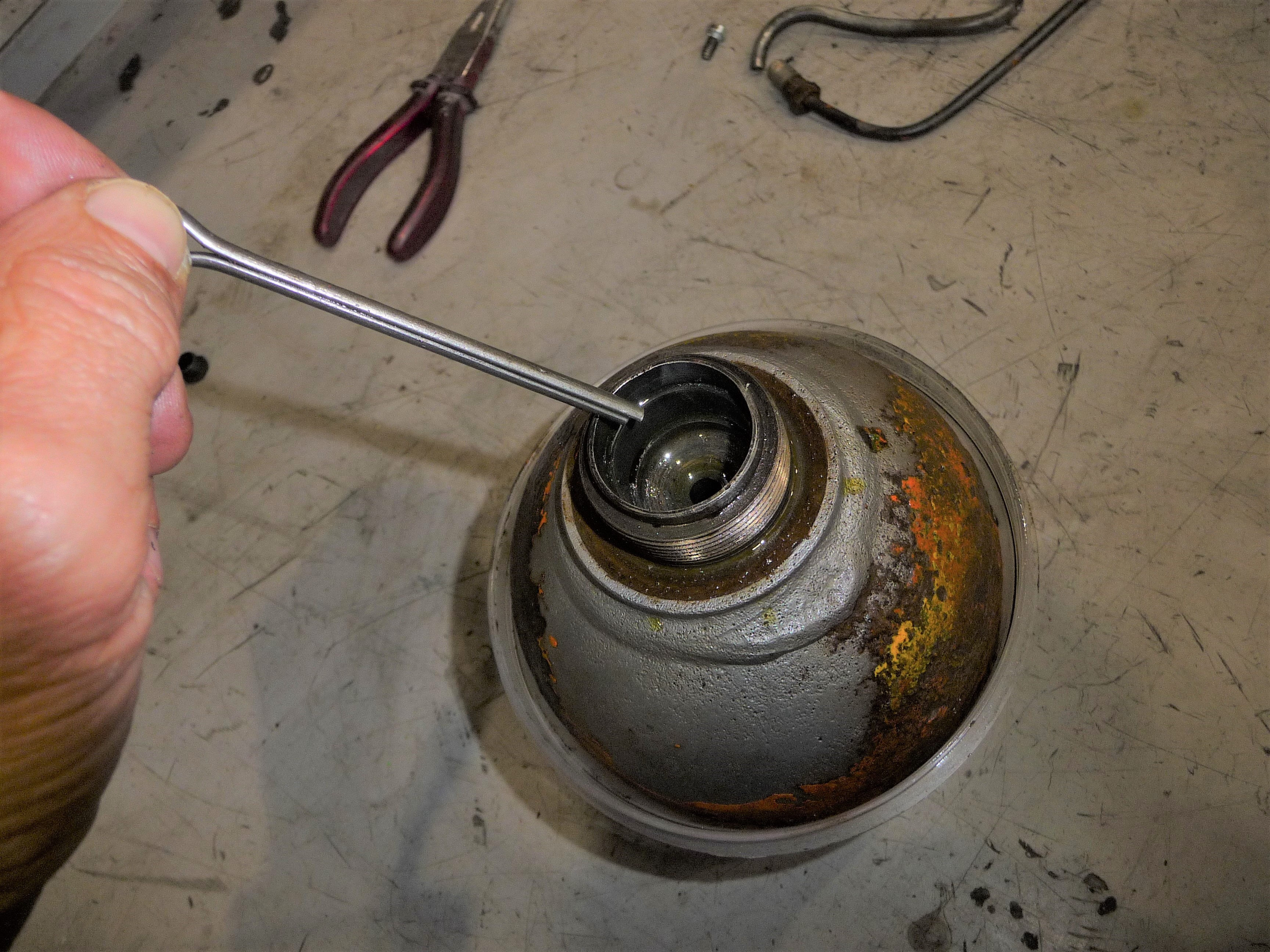

L'accumulateur usagé était totalement HS, avec une membrane soit fissurée, soit collée au fond de la sphère à cause de la perte totale de l'azote:
La grande épingle métallique peut en effet être totalement insérée au travers de l'orifice alors que sur un accumulateur neuf la membrane contenant l'azote sous pression (65 bars) devrait la bloquer en affleurant derrière l'orifice:

Enfin, l'autre fuite de LHM (plus petite) que j'avais identifiée au niveau de l'axe de la pompe a aussi été réparée.
Heureusement il ne s'agissait que d'un joint torique défaillant à remplacer (non seulement aplati mais aussi de dimensions inadéquates).

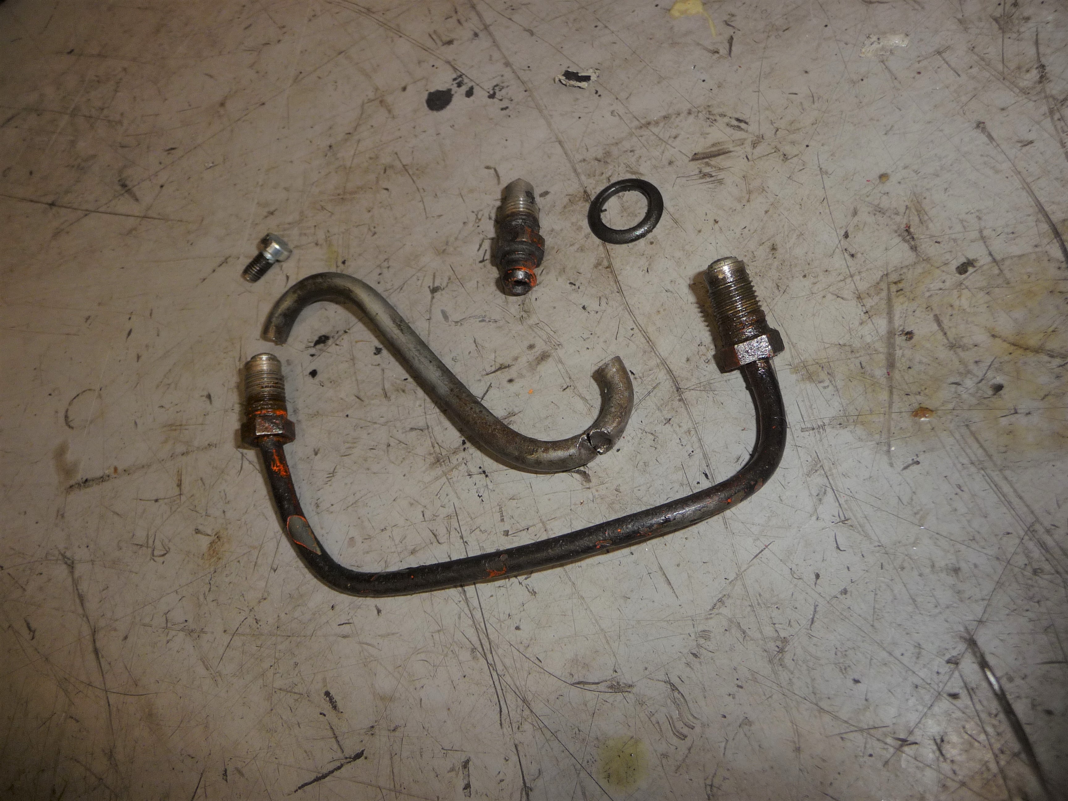

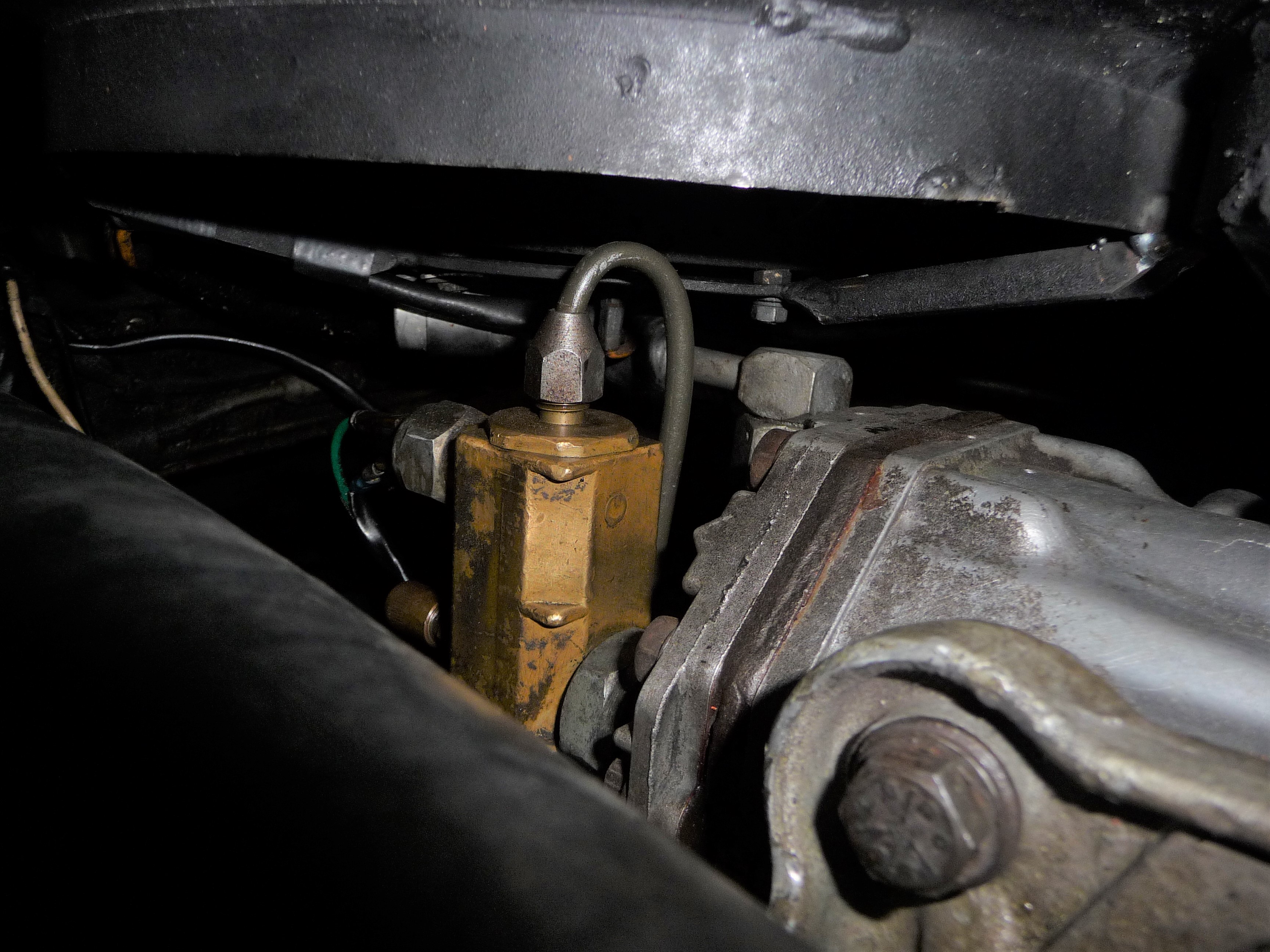

La fuite dans le système d'A/C a aussi été identifiée et réparée.
Contrairement à ce qui était suspecté, cette fuite ne venait pas de l'évaporateur situé au niveau de la cloison parefeu mais d'une durite métallique à proximité de la vanne proche du compresseur, à l'avant du moteur.
Voici (au centre) cette petite durite qui s'était fait progressivement déformer puis cisailler en venant au contact d'une barre du cadre des ventilateurs lors des mouvements latéraux du moteur dans les montées en régime :o :
En refabriquant une durite avec un coudage différent, celle-ci est désormais à l'abri, éloignée du cadre:

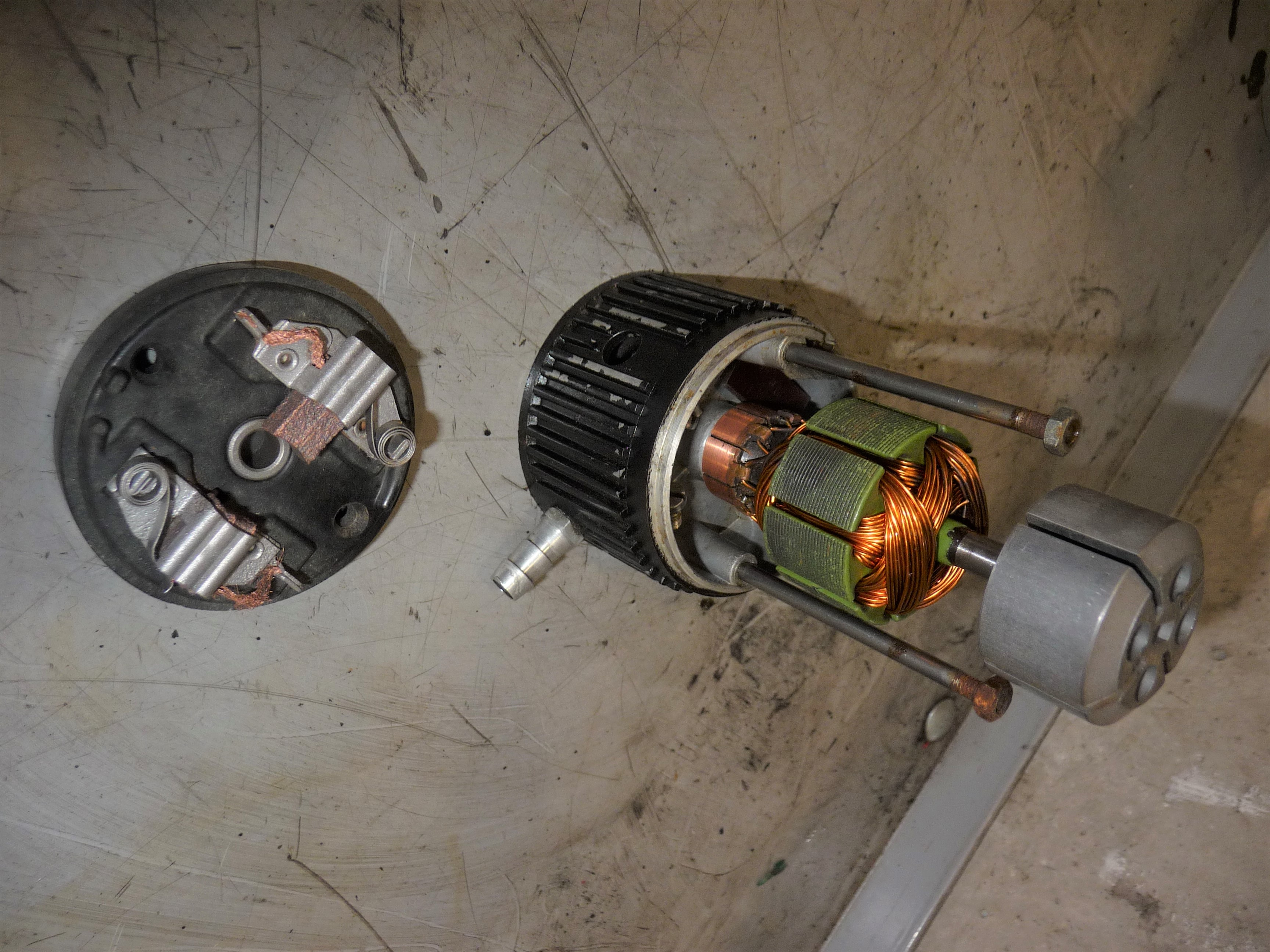

D'autres petites réparations ont aussi été effectuées, comme celle du moteur électrique de la pompe des trompes d'avertisseurs sonores.
Le mécanisme d'actionnement des contacteurs électriques était en effet HS (on voit, sur la platine noire à gauche, l'un des barreaux en cuivre, qui devrait venir contacter l'axe central, rester bloqué en position extérieure):

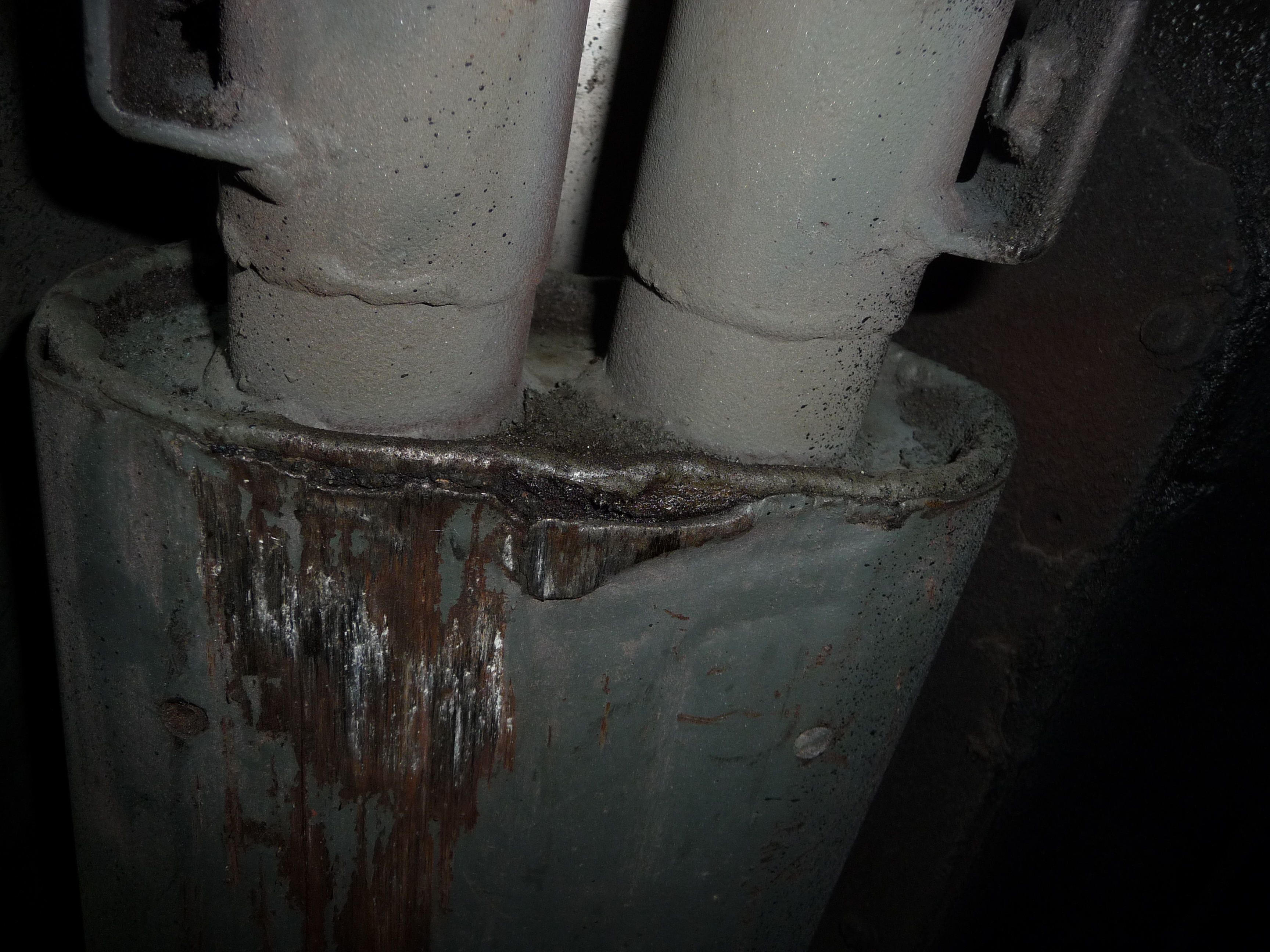

Stefano m'a aussi dit que ma ligne d'échappement commençait à avoir des faiblesses, avec sans doute de petites entrées d'air au niveau des résonateurs, responsables de quelques pétarades d'imbrûlés à la décélération.
Il faut dire qu'avec mes déboires de garde au sol ça n'a pas amélioré l'intégrité de la ligne :?
A terme il me conseille un remplacement par une ligne inox :roll: $$$.
Encore faudra-t-il, avec cette faible garde au sol, que la ligne soit costaude...
