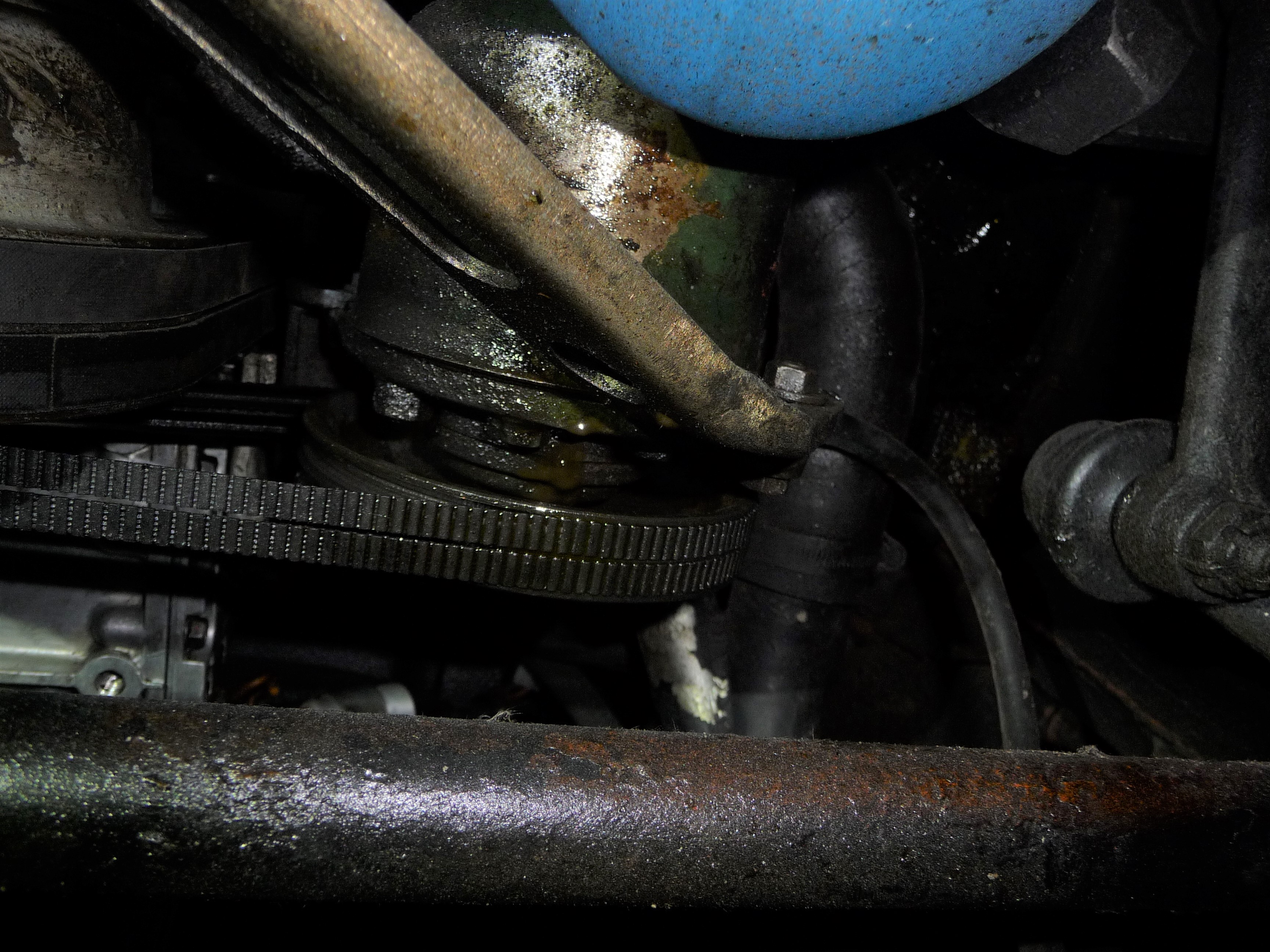

Par curiosité, je suis allé inspecter mes dessous, sachant qu'il va falloir revoir le circuit de freinage LHM (remplacement de l'accu principal et vérification de l'étrier AR droit).
Mauvaise mayonnaise :( :
Il y a donc apparemment aussi une fuite à partir du compresseur du circuit LHM.
Pourtant il avait été révisé...
J'ai bien peur que la prochaine visite "de routine" ne prenne encore un certain délai, surtout s'il faut encore changer la pièce.

Ha oui effectivement peu de doutes : joints d'arbre de pompe...
La bonne nouvelle c'est que tous les joints sont dispo un peu partout et la pompe en échange standard aussi.
Attention aussi aux courroies bien spécifiques ;)

Enfin, l'autre fuite de LHM (plus petite) que j'avais identifiée au niveau de l'axe de la pompe a aussi été réparée.
Heureusement il ne s'agissait que d'un joint torique défaillant à remplacer (non seulement aplati mais aussi de dimensions inadéquates).

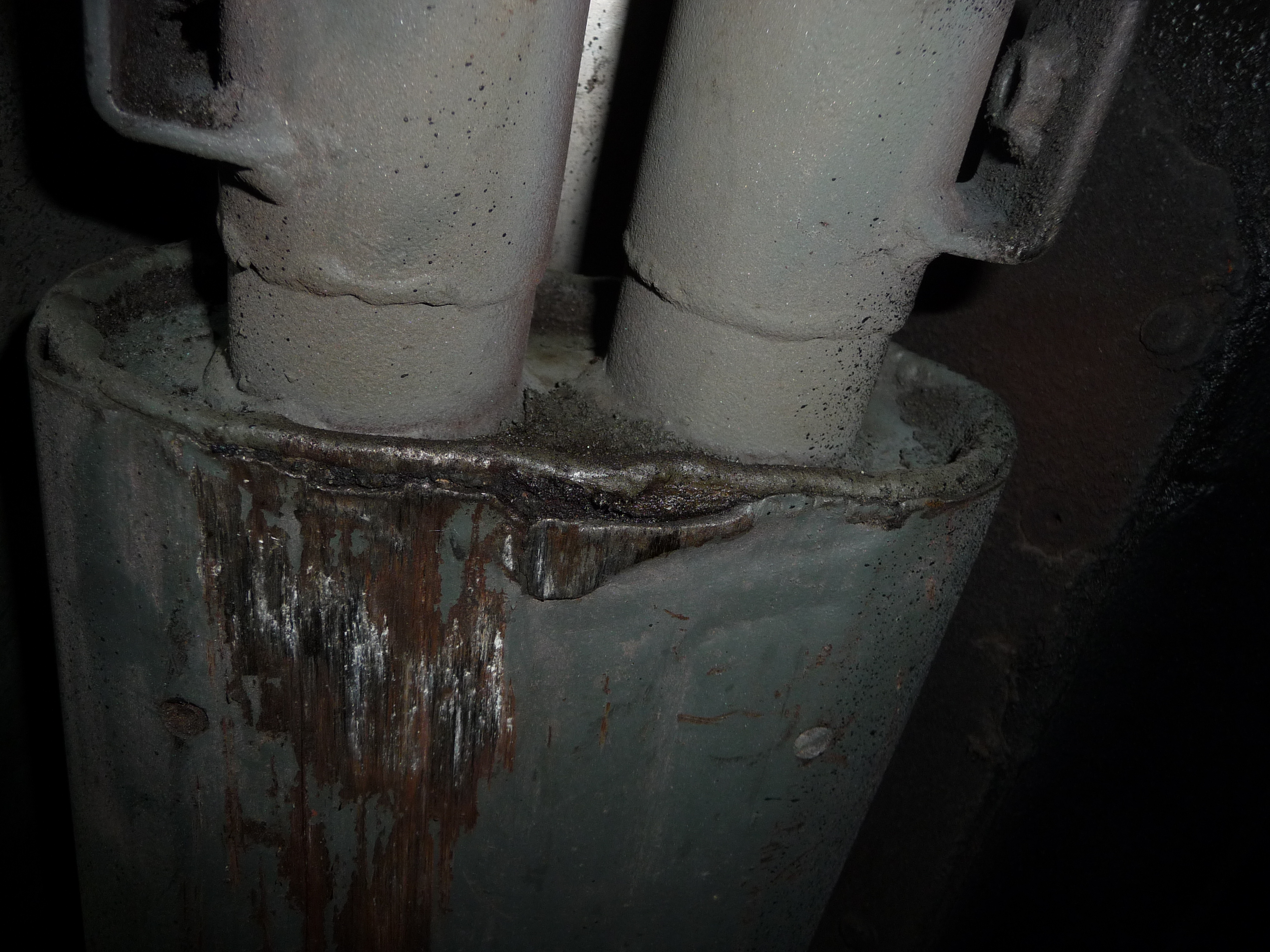

Stefano m'a aussi dit que ma ligne d'échappement commençait à avoir des faiblesses, avec sans doute de petites entrées d'air au niveau des résonateurs, responsables de quelques pétarades d'imbrûlés à la décélération.
Il faut dire qu'avec mes déboires de garde au sol ça n'a pas amélioré l'intégrité de la ligne :?
A terme il me conseille un remplacement par une ligne inox :roll: $$$.
Encore faudra-t-il, avec cette faible garde au sol, que la ligne soit costaude...
