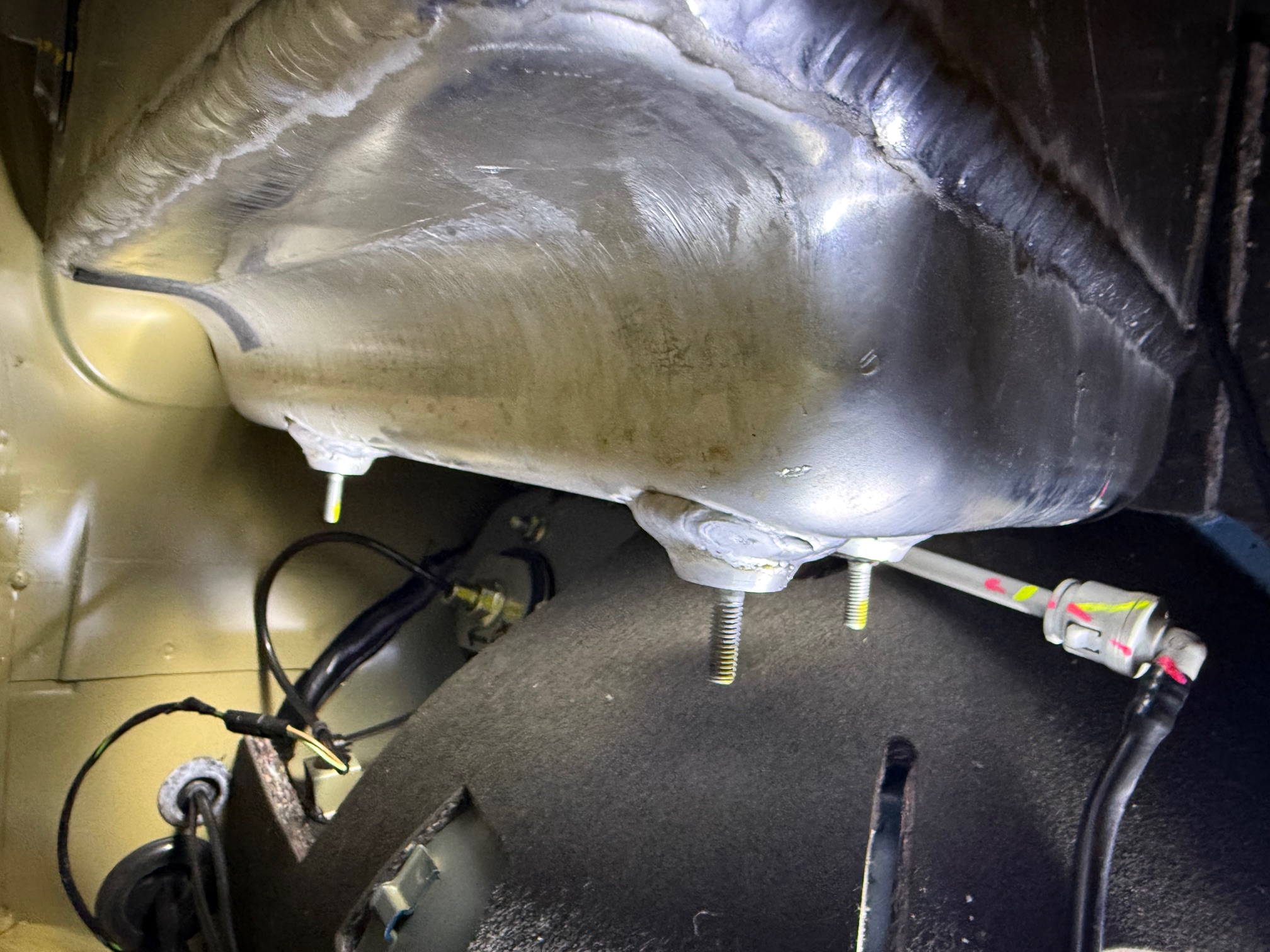

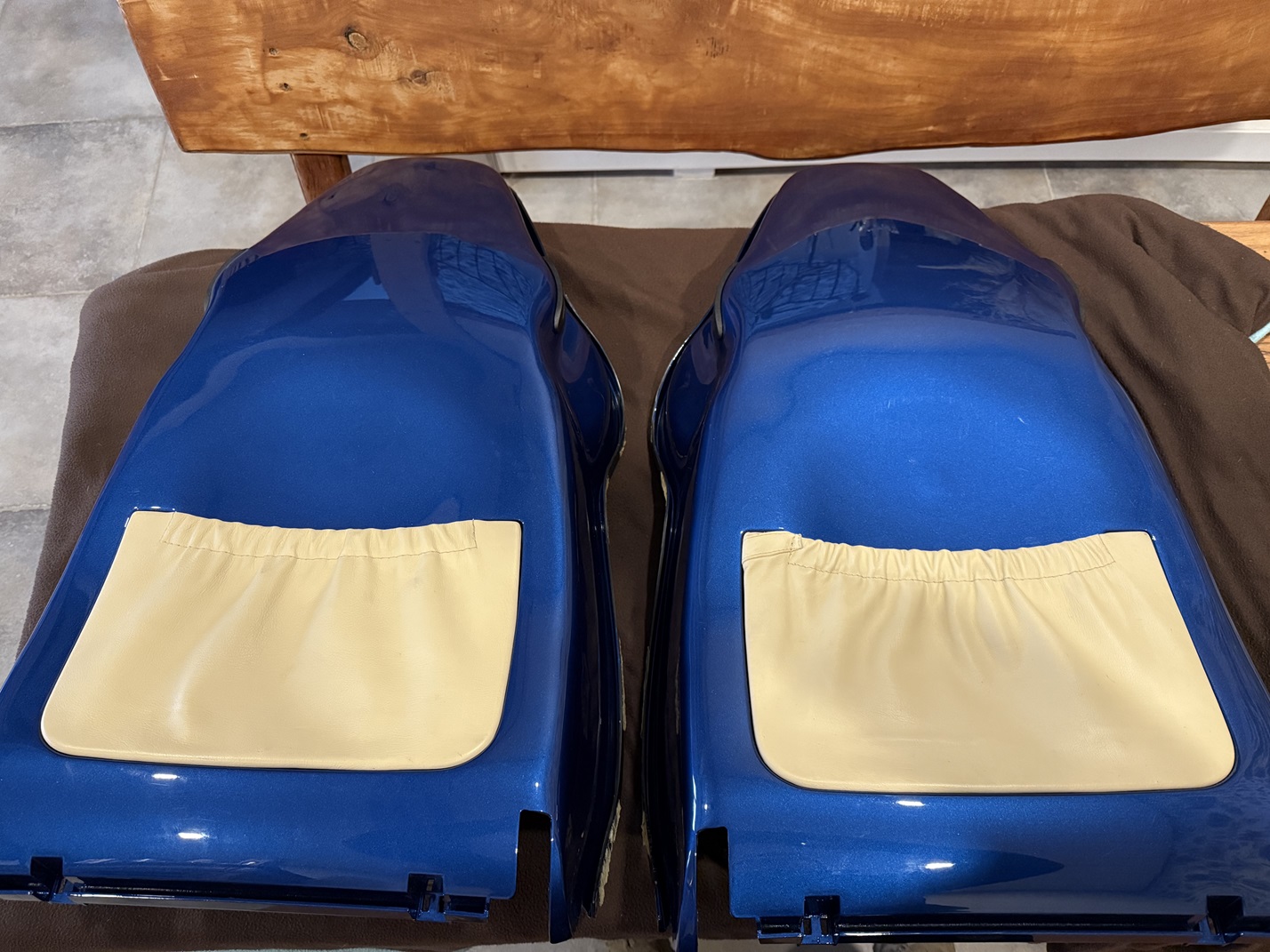

A faire de la peinture j'en ai profité pour refaire les capuchons de laves phares

spoutnik a écrit : lun. 16 déc. 2024 10:51 A faire de la peinture j'en ai profité pour refaire les capuchons de laves phares
Mais pourquoi 5?

Matador a écrit : lun. 16 déc. 2024 13:29
Mais pourquoi 5?
Bonne remarque :mrgreen:
Y en a un qui reste de la voiture que je n ai pas perdu plus deux ensemble droite et gauche que j ai commandé. Comme ça j ai du stock au cas ou 😅
Re: [GranSport] 2006 43K km Bleu Anniv.
Publié : lun. 16 déc. 2024 14:57
par Matador
Oui il parait que ça tombe des fois

Tu démonte les fauteuils pour sortir les coques ?

Non ça se fait bien sièges en places mais bon c est pas un spyder le fait de pouvoir se mettre à l arrière aide beaucoup ;)

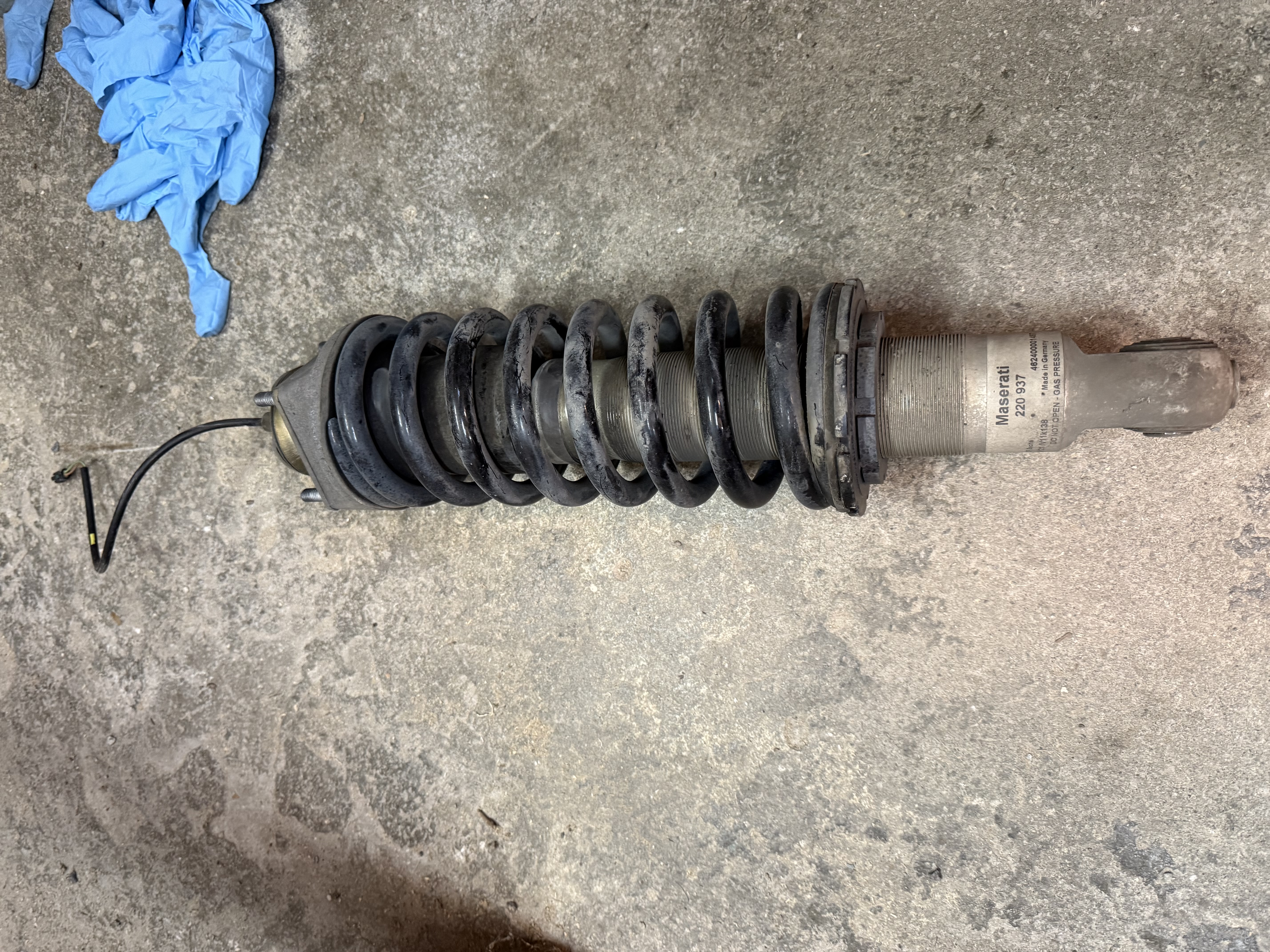

Une fois la voiture sur cale sans ses roues on arrive à le double triangulation.
Il faut désaccoupler le triangle du haut avec ces deux vis.
Côté conducteur je vous conseil également de désaccoupler la petite biellette qui est ratachée à un capteur de position cela semble fragile pour ne pas l'abimer pendant les manipulations.
Je dis difficile car il vous faudra comprimer le ressort pour réussir à passer un cliquet.
Cliquet qui lui même doit être très court.
Au fond mon cliquet au premier plan celui qu'il m'a fallu trouver pour réussir à passer entre le ressort et la vis.
Un fois désaccouplé plus qu'a défaire la vis du bas et sortir l'amortisseur.

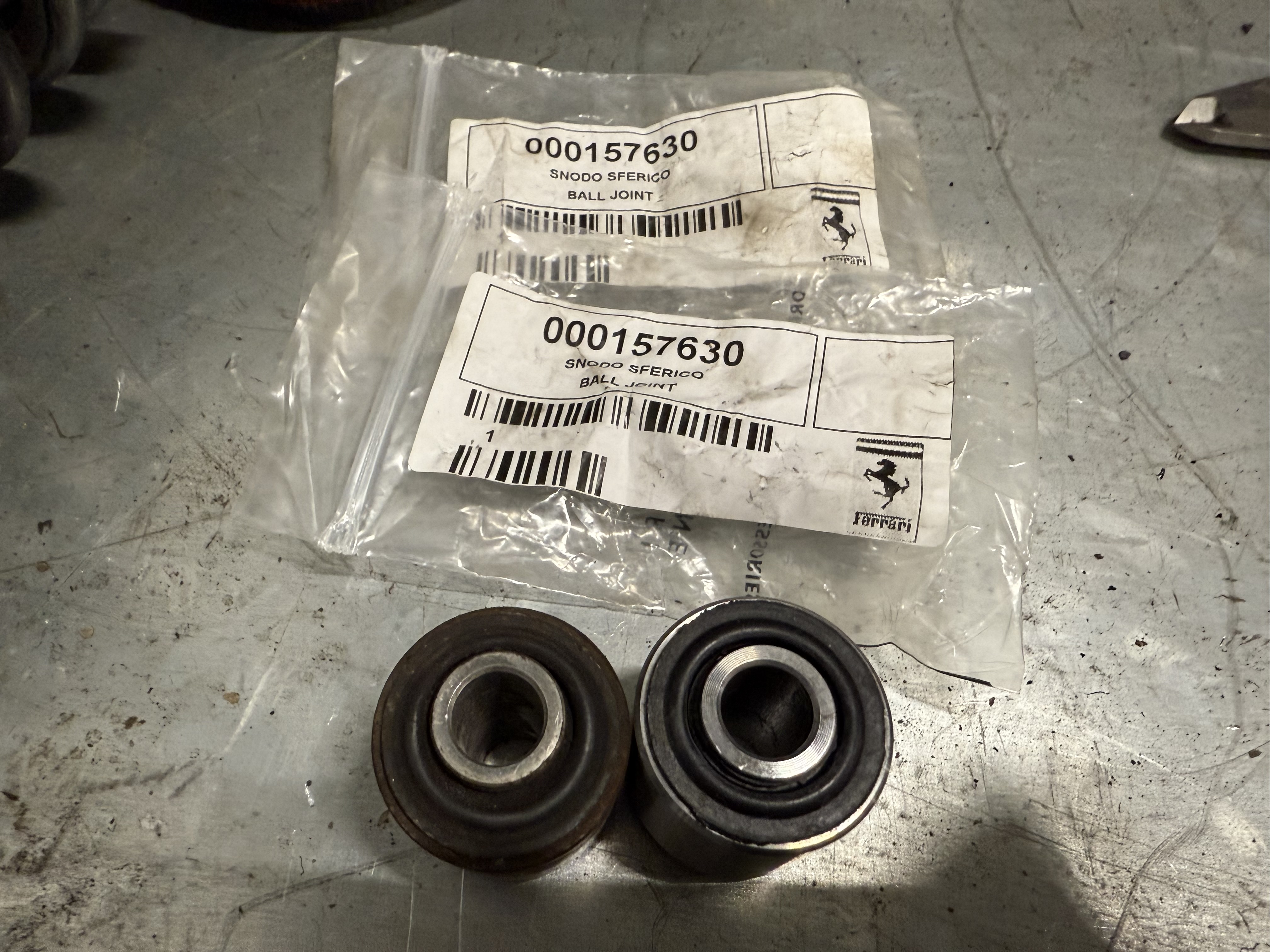

J'ai également ouvert l'amortisseur car voici les caoutchoucs après seulement 45Kkm l'ancien à droite le nouveau à gauche
Attention cependant si vous vous attaquez à cela sachet que pour le remontage il vous faudra respecter un angle précis entre la coupelle et l'axe de fixation de la vis du bas.
et voici les amortisseurs avant à gauche après à droite
et le silent bloc autant dire que l'ancien vous pouvez bouger l'axe à la mains alors que le nouveau est bien rigide.

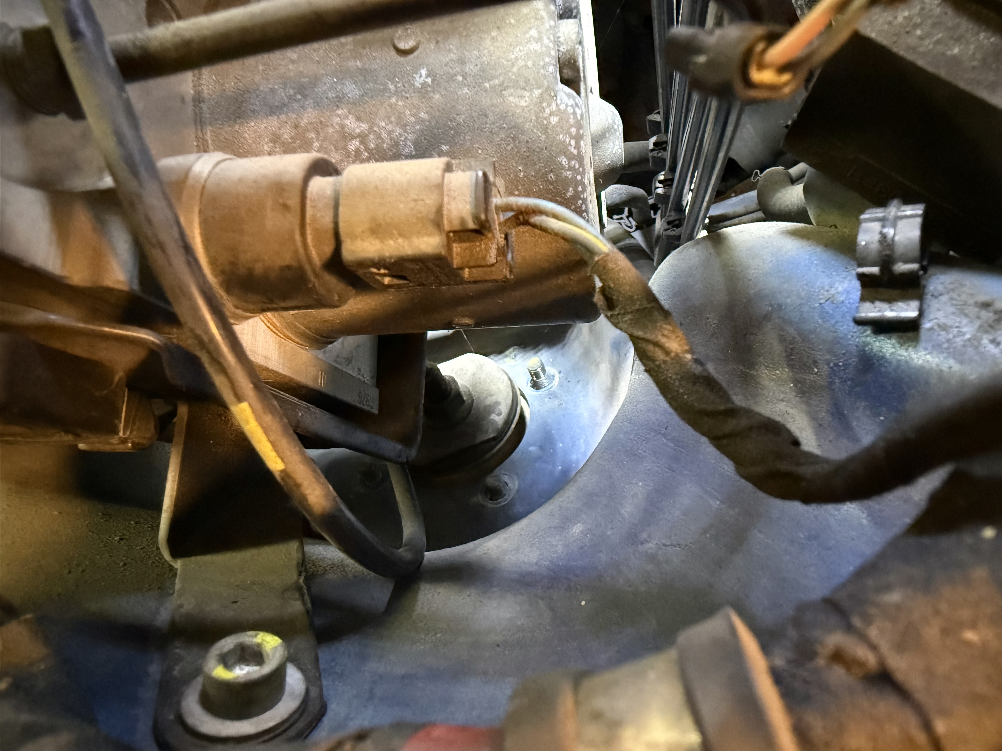

Droite

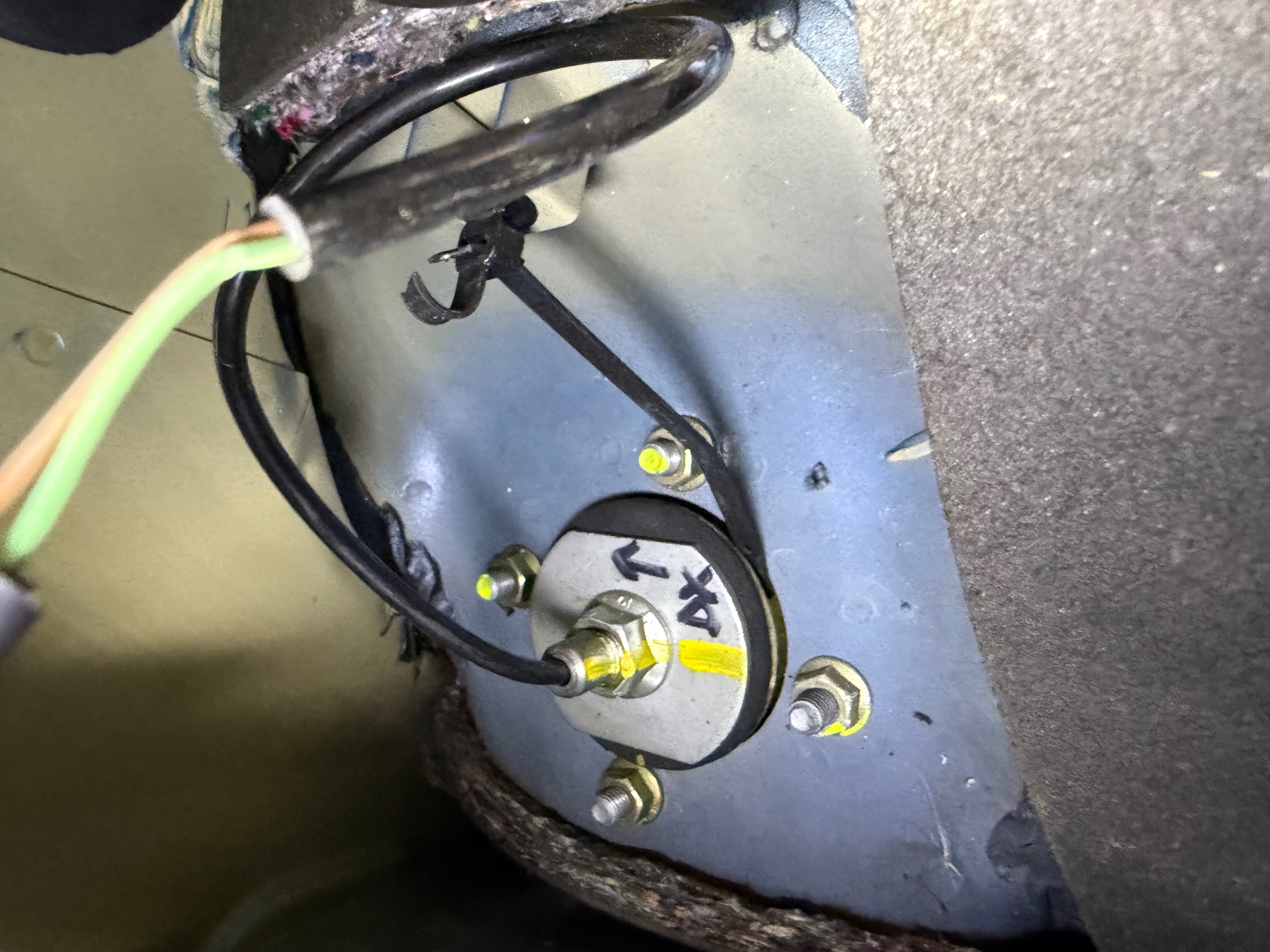

Et pour la gauche il faut démonter le filtre à charbon et son support.
Publié : ven. 21 févr. 2025 08:24
par spoutnik
Pareil pensez à défaire la petite connectique
4 vis de 13 qui tiennent les coupelle et une grande au bas de la suspension.

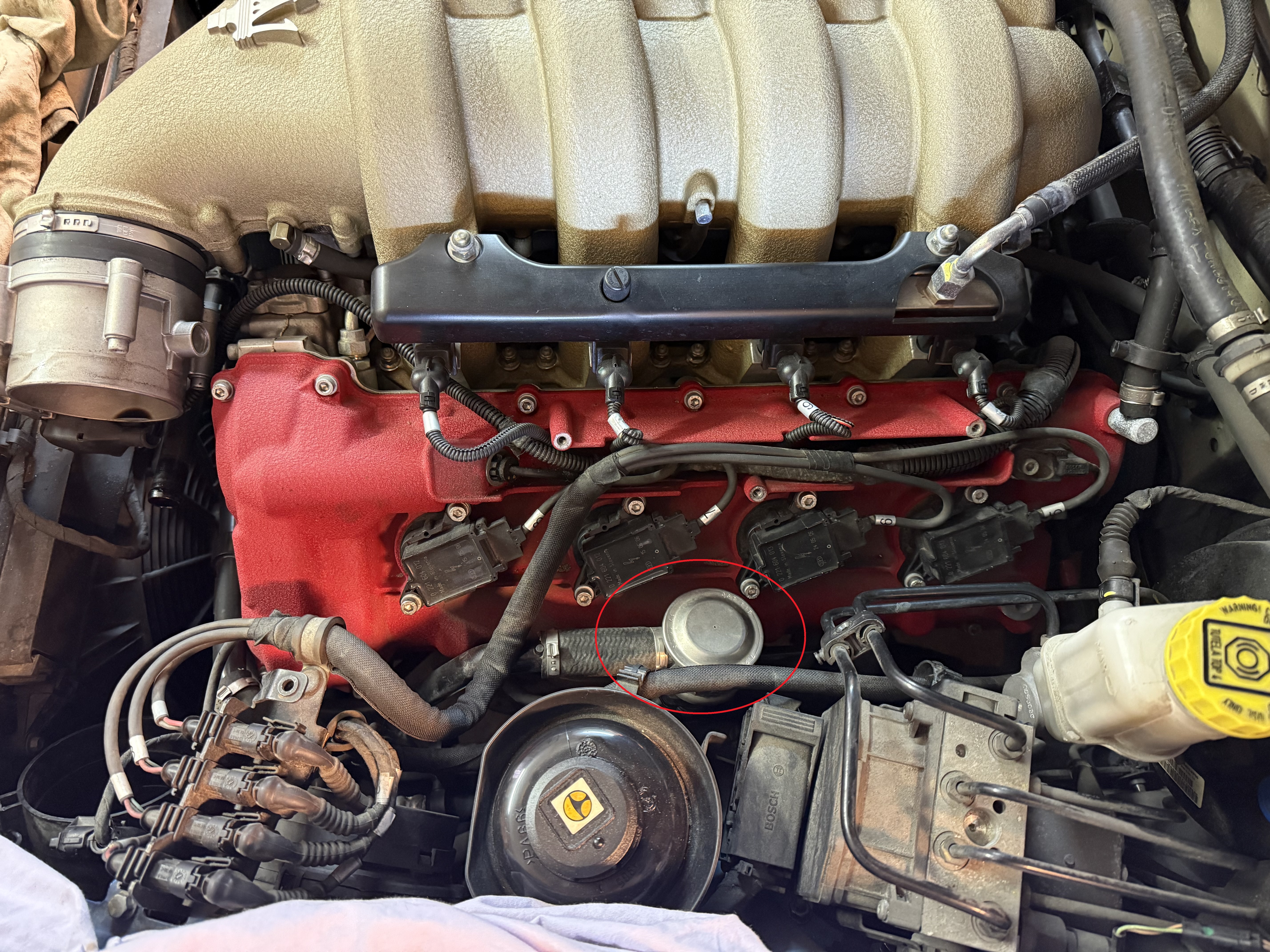

On commence donc par le côté conducteur en démontant la durite d'admission (c'est pour moi le côté le plus difficile par son accessibilité).
Le moment pour moi le plus difficile est de démonter ce régulateur de gaz d'échappement entouré en rouge. Je ne comprends pas vraiment son utilité si quelqu'un nous éclair ;).
Pour démonter cela je vous conseil de défaire cet petit vis avec bouchon qui se trouve juste en dessous d'une des deux vis à défaire.
Pas besoin de défaire le bouchon vous pouvez sortir toute la vis.
Attention cependnat si vous l'enlever de ne pas trop forcé au resserrage car ça casse facilement :mrgreen: :mrgreen:

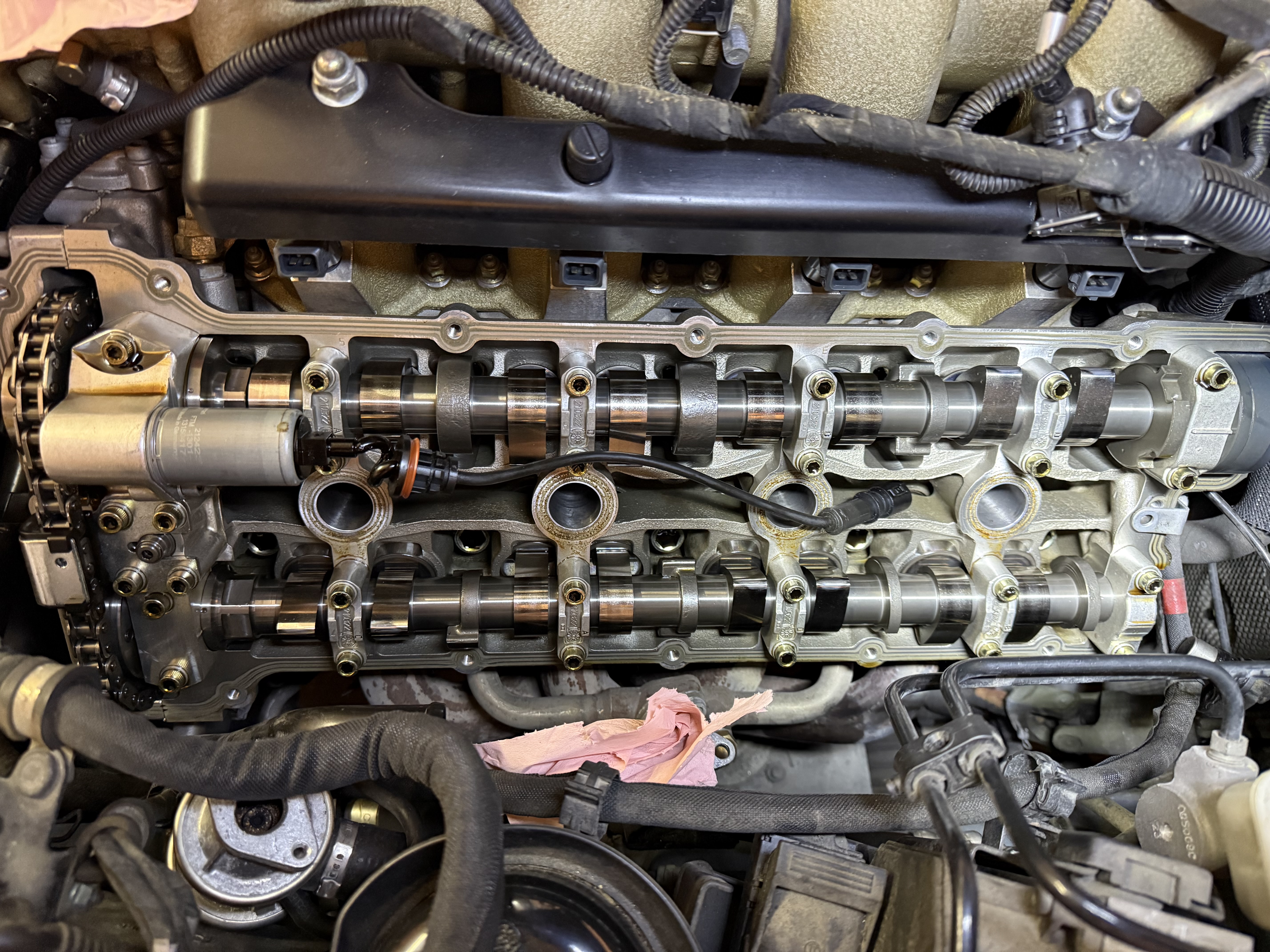

et pour la dernière l’accès le plus simple pour moi et de passer par dessous avec un empilage de beaucoup de rallonges plus cardan au bout et après tout se passe bien :mrgreen:
Ensuite rien de difficile enlever l'ensemble des vis autour du cache AAC, les bobines d'allumage, enlever le clips du fils qui sort du cache qui vient du variateur de came, vers l'habitacle enlever le capteur PMH, et on arrive aux AAC.
Je vous conseil de bien tout souffler avant d'ouvrir car il y aura forcément des saletés et le but est de ne surtout rien faire tomber dans le moteur ;).
