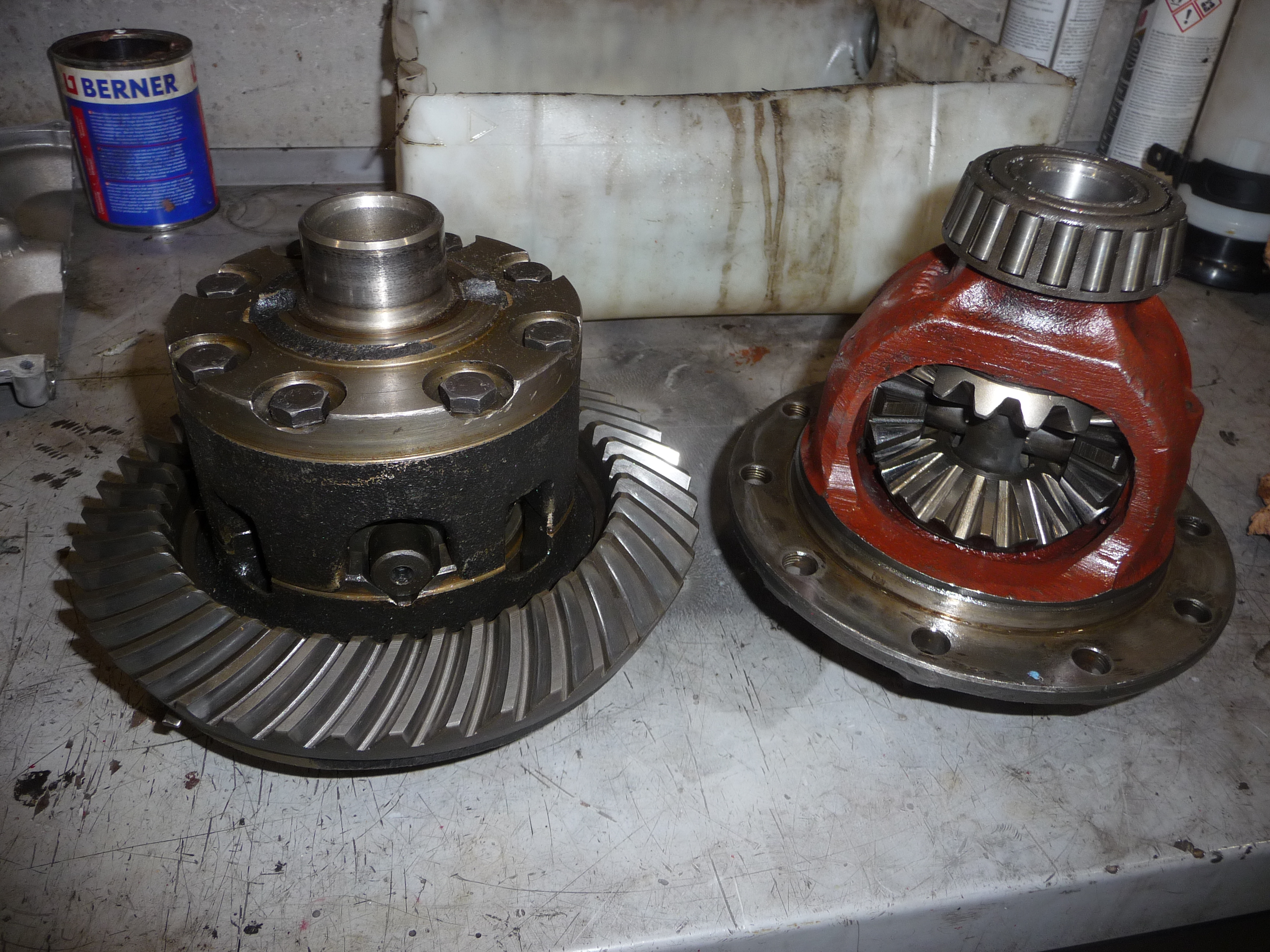

La ZF inversée (améliorée) a été installée à partir des Indy 4900.
J'ignorais qu'on l'avait aussi installée sur les 4200 des Kyalami.
Le LSD était déjà une option sur les Ghibli/Indy.
A ma connaissance il y en a eu très peu d'installés, la plupart de ces voitures ayant eu un diff standard.
Pour savoir s'il y a un LSD, il faut tourner une des roues AR sur un pont 2 colonnes ou ciseaux mettant les roues en suspension.
Quand j'ai changé le diff sur mon Indy (fixation de la couronne sur le diff ayant pris du jeu), j'ai sourcé un LSD refait en Angleterre. Ce sont des pièces Jaguar.
Le LSD à gauche, le diff ouvert à droite:
