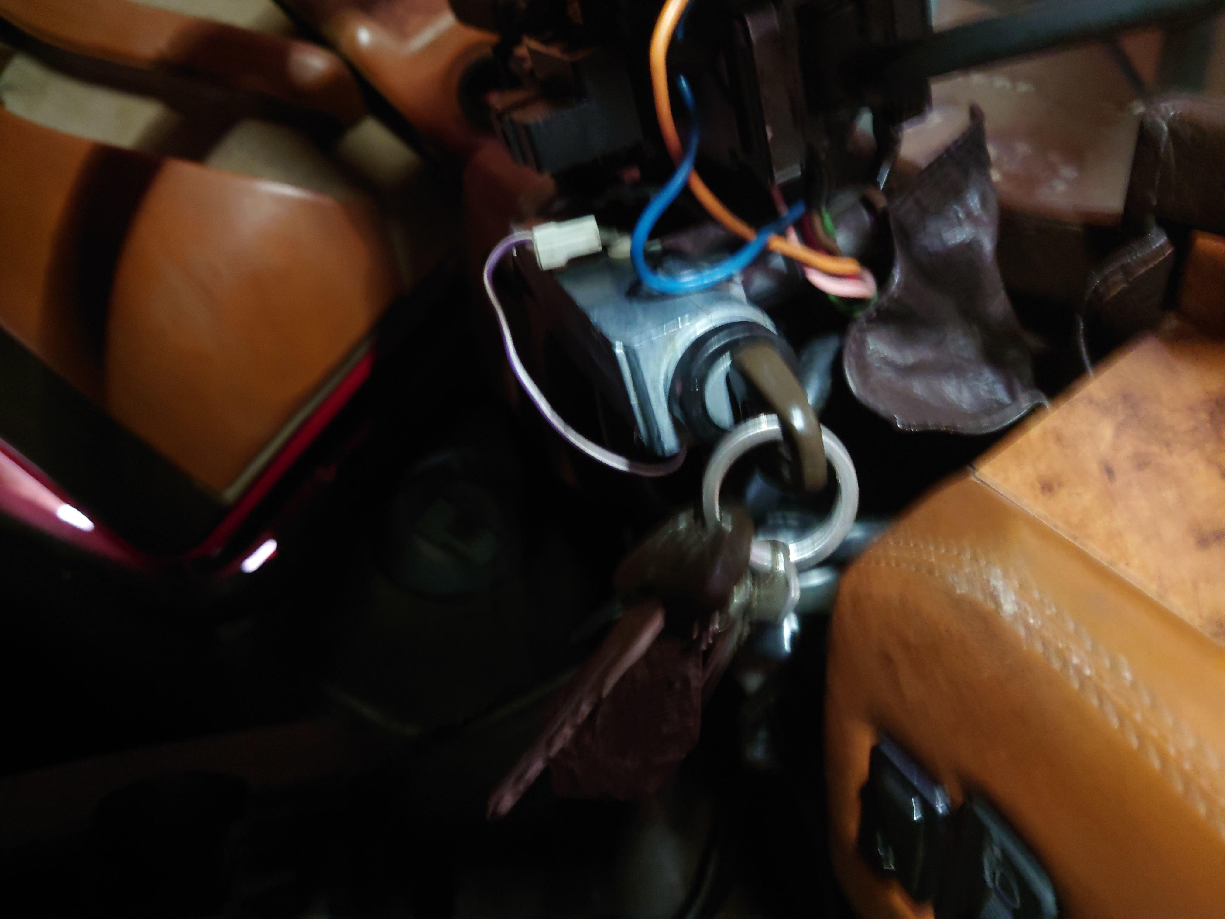

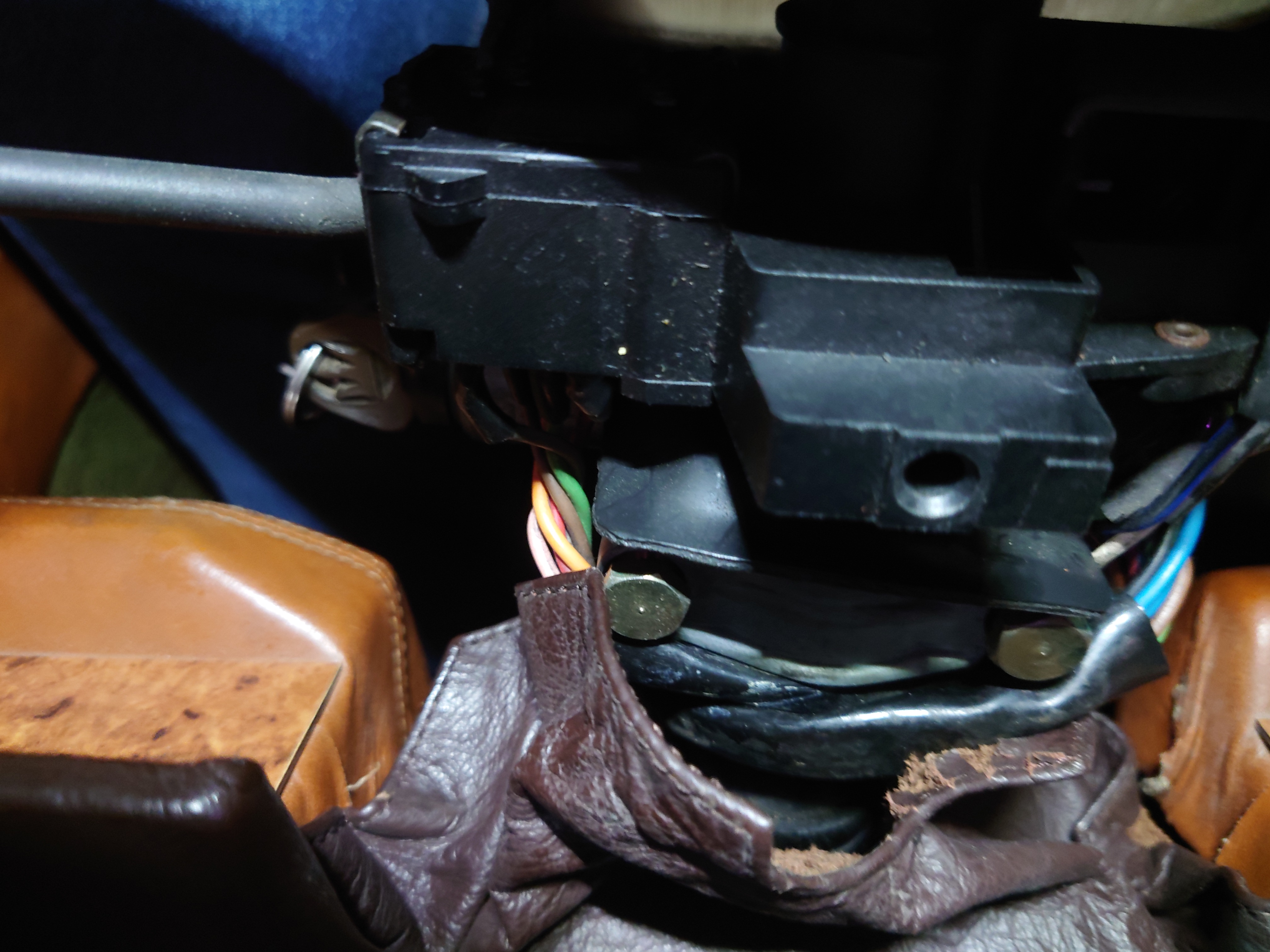

ce matin, il pleut...donc détour pour voir ce problème de clef de contact qui ne veut plus tourner!
Mon problème: WD40 pour graisser le barillet, rien à faire, çà ne veut pas tourner!
Donc...
Y aurait-il une bonne âme qui aurait un Neiman en rab?
J'ai un peu peur en le redémontant de casser les boulons...

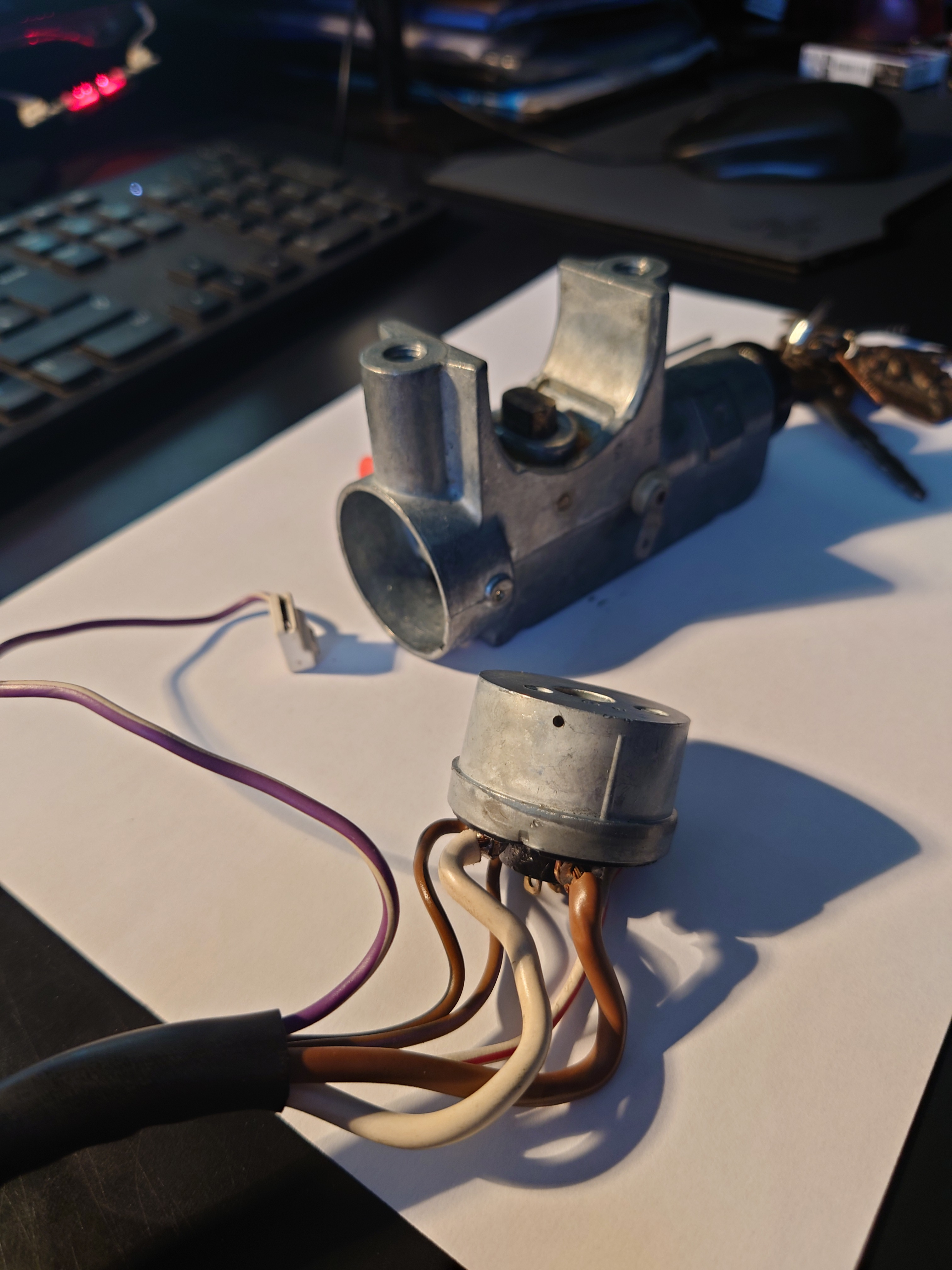

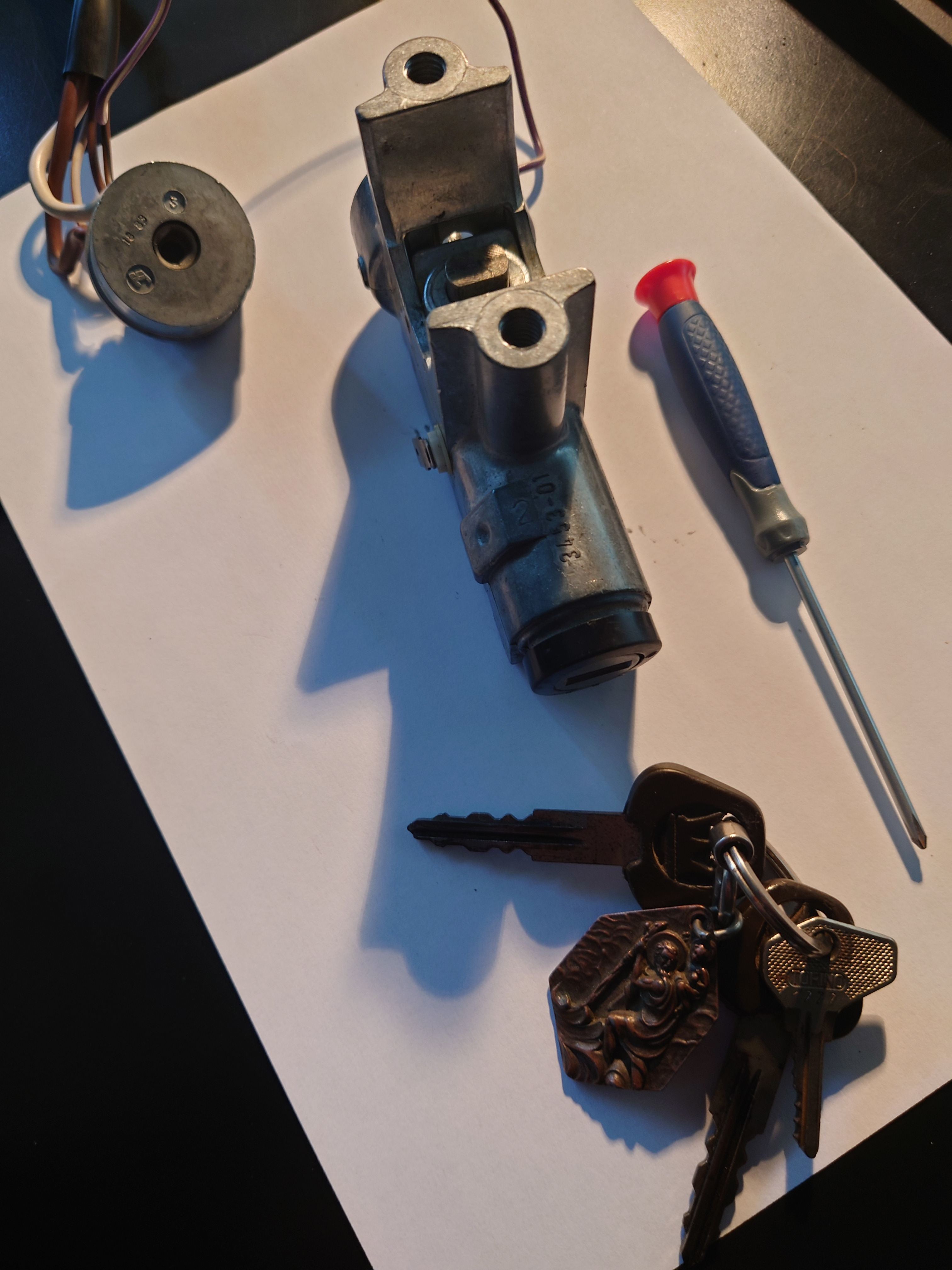

Bon, finalement je l'ai démonté...
J'ai retiré la partie connections
La partie mécanique avec la clef refuse toujours de tourner....

Tu ne peux pas retirer le barillet (je l'avais fait sur la 3200 : viewtopic.php?t=11216 ) et réorganiser les goupilles pour que ta clef refonctionne?
Il y a probablement un ergot à forer mais au final tu devrais pouvoir sortir un truc comme ça (les deux du dessous):
