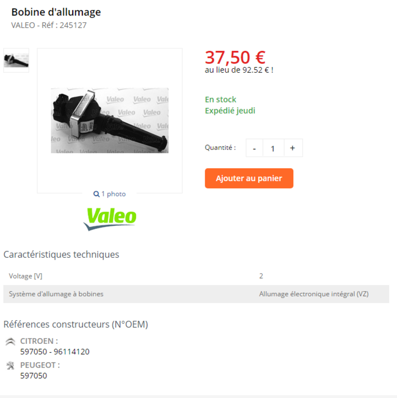

Bonjour à tous
En allant voir les forum anglais, j'ai vu qu'ils avaient trouvé une alternative pour remplacer les bobines d'allumage de nos 3200.
La bobine équivalente serait disponible chez Valeo ayant pour reference 245127.
Une petite différence subsiste par rapport à la longueur de l'isolant en caoutchouc qui est plus court; il suffit alors de l'intervertir avec l'ancienne bobine ;)
https://www.piecesdiscount24.fr/1071334-valeo

Intéressant car j'ai un "slow down" et je vais changer ça en même temps que les bougies. Aussi non, c'est combien chez les autres ?

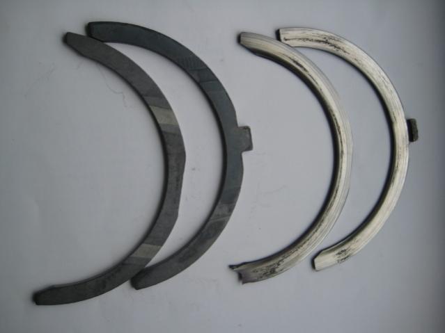

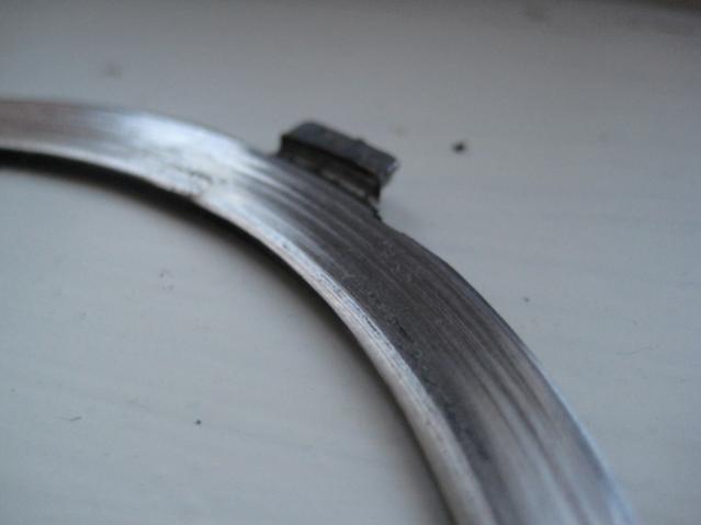

Concernant le jeu de vilebrequin, il ne m'a jamais été confirmés... quelqu'un a entendu parlé d'un moteur qui a du être refait a cause de ça???

Cedfred a écrit :Concernant le jeu de vilebrequin, il ne m'a jamais été confirmés... quelqu'un a entendu parlé d'un moteur qui a du être refait a cause de ça???
Sur Sportsmaserati, je crois. Avec des photos de la cale de vilebrequin usée.
Mais où ? :oops:
Ici :
https://www.sportsmaserati.co.uk/index. ... oat.15611/
Mais bon, si pas la bonne huile ou manque d'huile, circuit, etc..., ça peut arriver à tous les moteurs...
J'ai aussi lu que les 500 premiers moteurs étaient plus fragiles. Mais comme c'est une source internet... :roll:

Je ne vois pas comment les 500 premiers moteurs peuvent être plus fragiles étant donné qu’il a été longuement éprouvé sur les Quattoporte avant d’etre mis sous le capot des 3200 GT. Pour moi, c’est de la légende pure

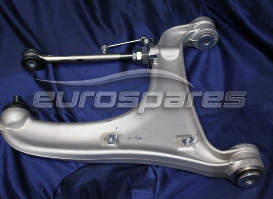

Je ne sais plus si l'info est passé. EUrospares a fait refaire des bras arrières. ILs ont l'attache pour les conduites de frein de la 4200, mais ce n'est pas un probleme.Vous mettez un rivesan... (mouaif, c'est ce que j'ai fait...), parce que le bossage pour 3200 ou il faut aléser et fileter pour fixer le support n'est pas dans cette version. Ils les vendent à un prix sans concurrence 400 livres. C'est beaucoup moins que ce que j'ai acheté en occase..... Grrr :evil: A l'époque il ne m'avait pas dit que cela allait venir...
Je ne sais plus si quelqu'un a passé l'info
Du coup, si vous avez du jeu dans la rotule, et/ou dans le tie rod avec l'unibalGE15, c'est l'occasion de changer votre train arrière à peu de frais...

Super info !!!
Sauf que moi aussi j'ai pris un bras d'occasion à 450 euros ! Mais il en reste 3 autres.
ex Quattroporte 5 ZF
ex 3200 auto.
Messages : 4853
Re: [3200] Fiche 3200
Erreur, 7 autres.
Il y a aussi les triangles supérieurs... :roll:
