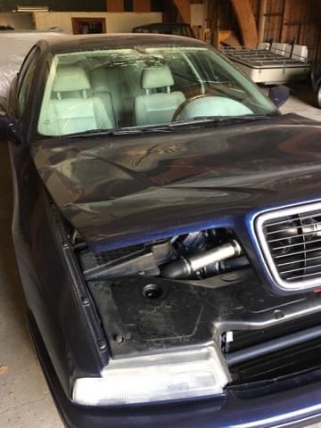

KoolChaine a écrit :Salut Koninimo
J'ai aussi le problème du capot qui se verrouille mal côté passager. C'est arrivé après avoir trop soulage le vérin.
C'est un peu pénible à refermer après.
Oui c est un défaut finalement bien identifié. A basse vitesse ça n est pas si grave mais à 200 oui...

Avec l'état du parebrise et du toit j'aimerais bien savoir comment le type a géré la situation...
Re: Plaidoyer pour la QP IV
Publié : jeu. 30 avr. 2020 14:31
par Konimino2
Froggie a écrit :Avec l'état du parebrise et du toit j'aimerais bien savoir comment le type a géré la situation...
En fermant les yeux,
En écrasant le frein,
En hurlant,
En priant ?
C est un peu l angoisse.

Encore une...
Vraiment attention...

Ah ouais quand même...
Si j'en avais une, certainement je renforcerais la fixation d'origine :?

Konimino2 a écrit :Encore une...
Salut Konimino2, tu vas me faire flipper à force...
J' ai l'impression que ça ne concerne que les non Evo?
A part vérifier en tirant dessus, je ne vois pas que faire d'autre?

Sur mon ex Ghibli GT (1997), côté passager l'accrochage était également bien faiblard.
Je pense que c'est le même système Ghibli - QP
Il fallait vraiment aider pour verrouiller sinon ca décrochait à terme avec les vibrations.

Ah oui chaud! Ça doit vraiment surprendre à 140 quand le capot s’ouvre !!! :o

Ca explique la pénurie de parebrise de QP4. :?

Hum, je suis désolé, mais il faut qu on se penche sur cette s..... de capot
Encore une en hollande
Et dimanche pierre Nallet disait chercher un pare brise pour une qp4 pour laquelle c était arrivée.
Quentin a montré le passage du câble à l angle. Vérifiez ou faites vérifier.
Il faut vraiment qu on règle ce problème.
Et en effet ça explique pourquoi, le plus souvent les pares brises manquent sur les autos pour pièces.

Vous savez que les cables d'ouverture du capot sont doublés sur toutes les biT ? C'est la boucle de cable que vous avez au dessus de la poignee d'ouverture.
Je me demande si ce n'est pas la doublure qui se coincerait par manque de mouvement puisque normalement on ne le tire pas.
Sur la mienne (non EVO) c'est l'inverse: le cote passager ne s'ouvre pas du premier coup: il faut d'abord soulever le cote conducteur, ensuite tirer de nouveau l'ouverture et le cote passager s'ouvre.
