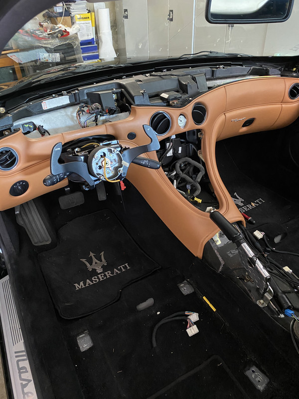

Suite du démontage, j’ai enfin sortie le P@*%#n de radiateur de chauffage, j’attends la pièce :?
Pas de doutes a avoir quand on voit l’intérieur du réceptacle :o

Remontage en cours, boitier a air remonté, circuit de LDR remplis et purger y compris les bancs de cylindres, tableau de bord remonté oufffff le reste c’est de la littérature.
To be continued ;)

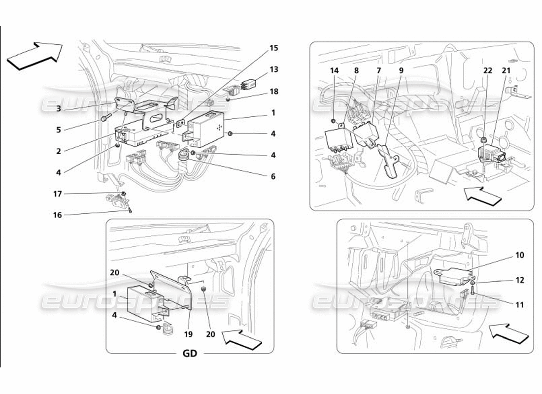

On continue dans la joie et la bonne humeur :D ça avance pas mal, moteur démarrer et radiateur et circuit purger, pas de fuites dans l’habitacle et le moteur, ouffffff, mais il y a des loups :? les deux seules choses qui ne fonctionnent pas sont le combiné GPS écran et l’alarme qui fait clignoter les clignotants a une vitesse extraordinaire ça démarre normalement et ça accélère a une vitesse folle et l’alarme se met a sonner :shock:
Pour le reste tout fonctionne retros, clim, vitres électriques, moteur clignotants quand on les enclenchent, phares, trape a essence, et coffre, sièges électriques etc…
Si vous avez une idée elle est la bienvenue, merci d’avance ;)

Du boulot ca y’en a a revendre, bon j’ai tout redemonté pour ne rien trouver, pas de mauvaise connexion, tout est bien branché, maintenant que tout est demonté j’ai trouvé le relais qui bagote comme un fou
Si quelqu’un a une idée :(
Au passage j’ai contrôlé le fusible de dix ampères derrière la centrale GPS et les fusibles de l’alimentation du navigateur dans l’accoudoir.
Tous ok.

par megaman
Tu as vérifié les masses ? et au pire, met un coup de bombe pour connecteur au passage des fois.

Demain au remontage je vais mettre du nettoyant contact sur chaque prises pour le reste :?: :?: :?: :?: :?: l’électricité auto c’est pas mon dada :mrgreen: il se peut également que le relais enfin cette boite verte a cramée a la remise en route…

vérifie au passage d'un fil de masse soit bien fixés à la carrosserie. On ne sait jamais si tu avais du en dévisser un. Ca cause pas mal de soucis électroniques.
Pour la QP5, il y en a au niveau du levier de vitesse mais aussi là ou se trouve le bloc audio. Donc il doit y en avoir aussi sur la 4200.

Alors c’est le relais de la centrale clignotante ref:170762 chez :Maze numero 13 sur la vue éclatée et dispo chez Alfa sous la ref: 46466571

megaman a écrit :vérifie au passage d'un fil de masse soit bien fixés à la carrosserie. On ne sait jamais si tu avais du en dévisser un. Ca cause pas mal de soucis électroniques.
Oui il y en a un derrière le lecteur cd dans l’accoudoir que j’avais oublié en effet ;)
