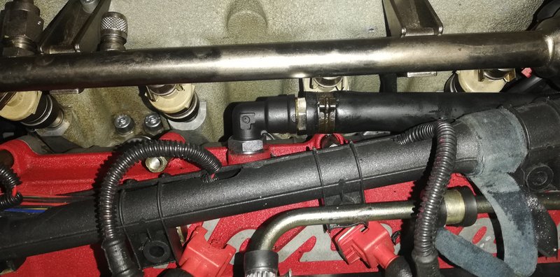

A mon avis ça ne va pas être évident de trouver un coude avec ce filetage... :?
Tu peux peut être demander à une boite de mécanique générale. Deux tubes soudés l'un sur l'autre, avec sur le premier un filetage d'un coté et un bouchon de l'autre coté.

Enfin la :Maze et remontée avec un coude bien joli équipé d'un écrou libre pour serrage en position sur le cache culbuteurs, j'ai du rajouter une tétine raccord sapin diamètre 16 x 3/8
Impossible d'en trouver une en 16x150 donc j'ai réduit le diamètre au touret tout doucement jusqu'à obtenir la dimension voulue (léger serrage) .Montage au bloc presse, un petit coup de peinture et voila le travail :D
Reference du coude chez Valence poids lourd:
Fournisseur Saflex : coude male16x150 femelle 16x150 957.040.010 tarif 6.85 HT
Bonne soirée

Rooh, c'est bien fait, c'est propre.
Beau boulot.

Ah oui, superbe. ;)

Oui et sûrement plus durable que le plastique.

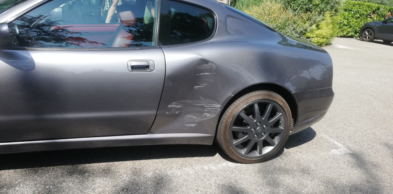

Des nouvelles de la 3200, on m'a choqué la carrosserie assez pour me decider à la refaire en entiere.

Précision importante, la carrosserie choquée a ete redressé entièrement à la main, aucun matic de posé mis à part un apprêt un peu épais.
Un travail remarquable de réalisé par une carrosserie Dromoise, je ne sais si je peux donner son nom ici.
Belle journée.

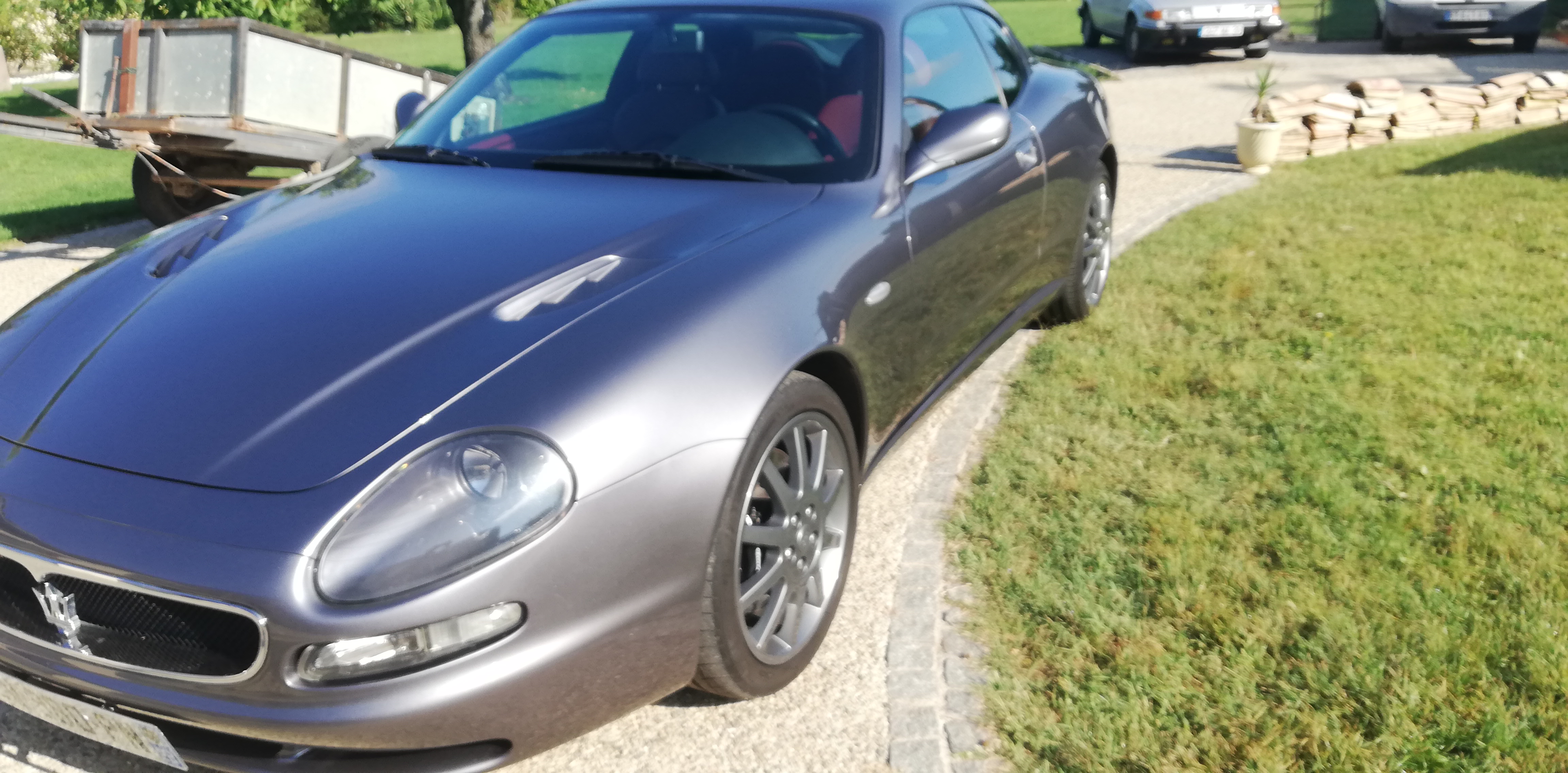

Bjr,

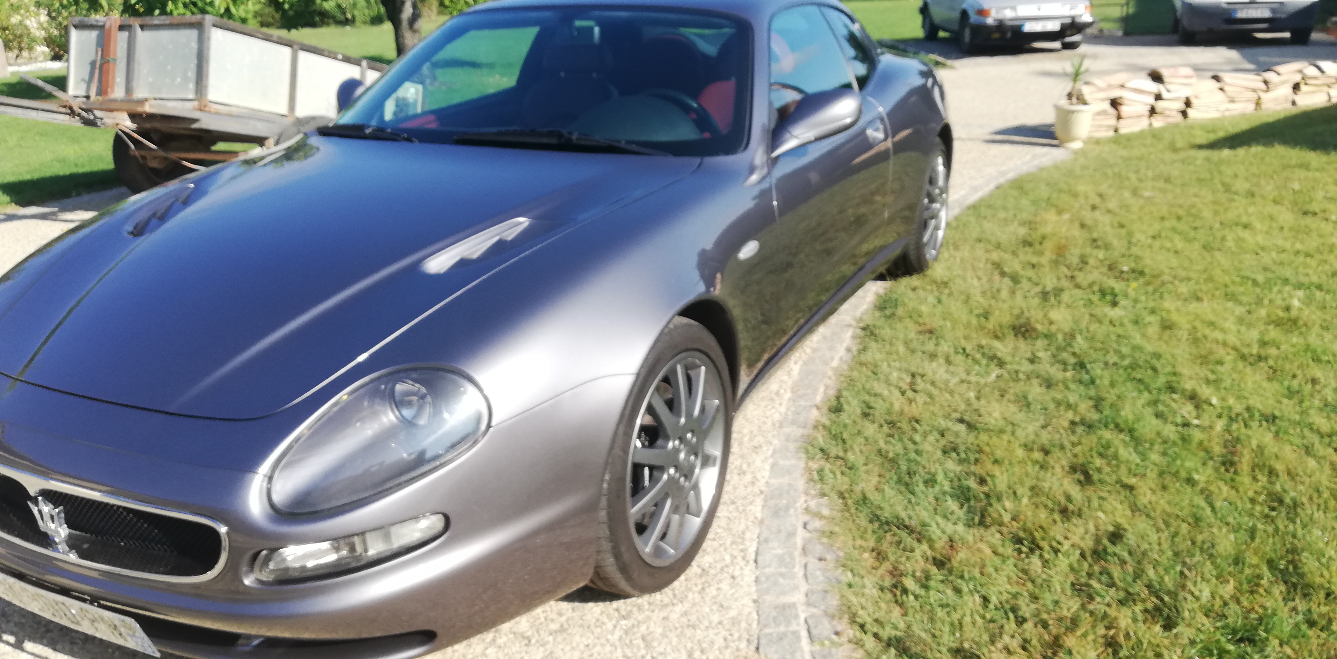

La carrosserie de la 3200 apres le passage chez Gabriel.
Je me pose la question de me séparer de la belle car je n'ai pas le temps de m'en servir, c'est quand même une décision difficile.
Ce qui est sur c'est que l'auto est vraiment belle dessus et dessous rien à dire. Sauf ce voyant error j'ai laissé tombé suite a la mise en route de ma T2 je prendw du plaisir avec et pas le gout de faire aute chose.
