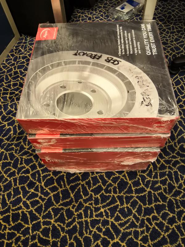

Réception cet après midi du set de disques de frein orchestré par "Conaero" de sportsmaserati :D
J'ai pu les récupérer directement auprès de Matthew à Portsmouth, il est venu me les apporter au terminal ferries :D super cool Matt :)
L'ensemble parait être de bonne qualité, je pense que pour le prix, çà vaut le coup ;)

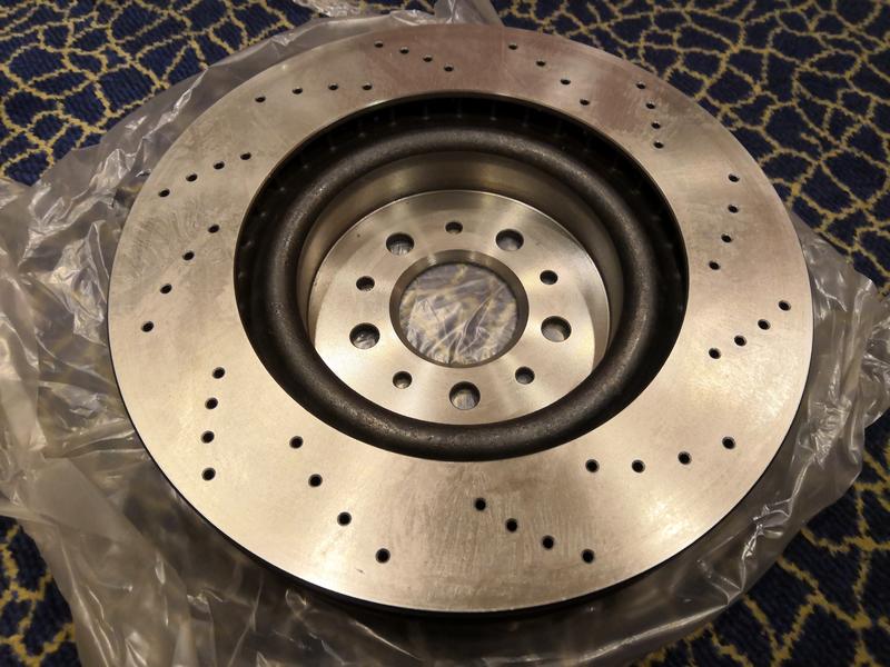

Disque avant:

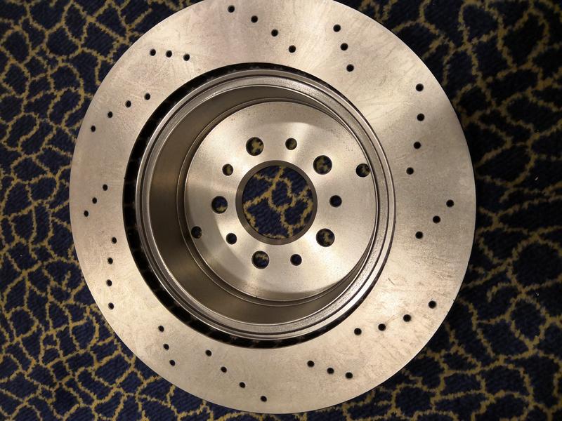

Disque arrière:
Plus qu'à monter tout çà ;)
Seb

Belles pièces
C'est marrant la différence des perçages AV/AR.
Et les deux orifices supplémentaires au niveau de la platine AR, ils servent à quoi?
Re: 3200 GT gris Alfieri ZAMA38A000000845
Publié : ven. 12 oct. 2018 23:33
par joeley
Pour régler l’écartement des mâchoires du frein à main en passant un tournevis dans le trou.
