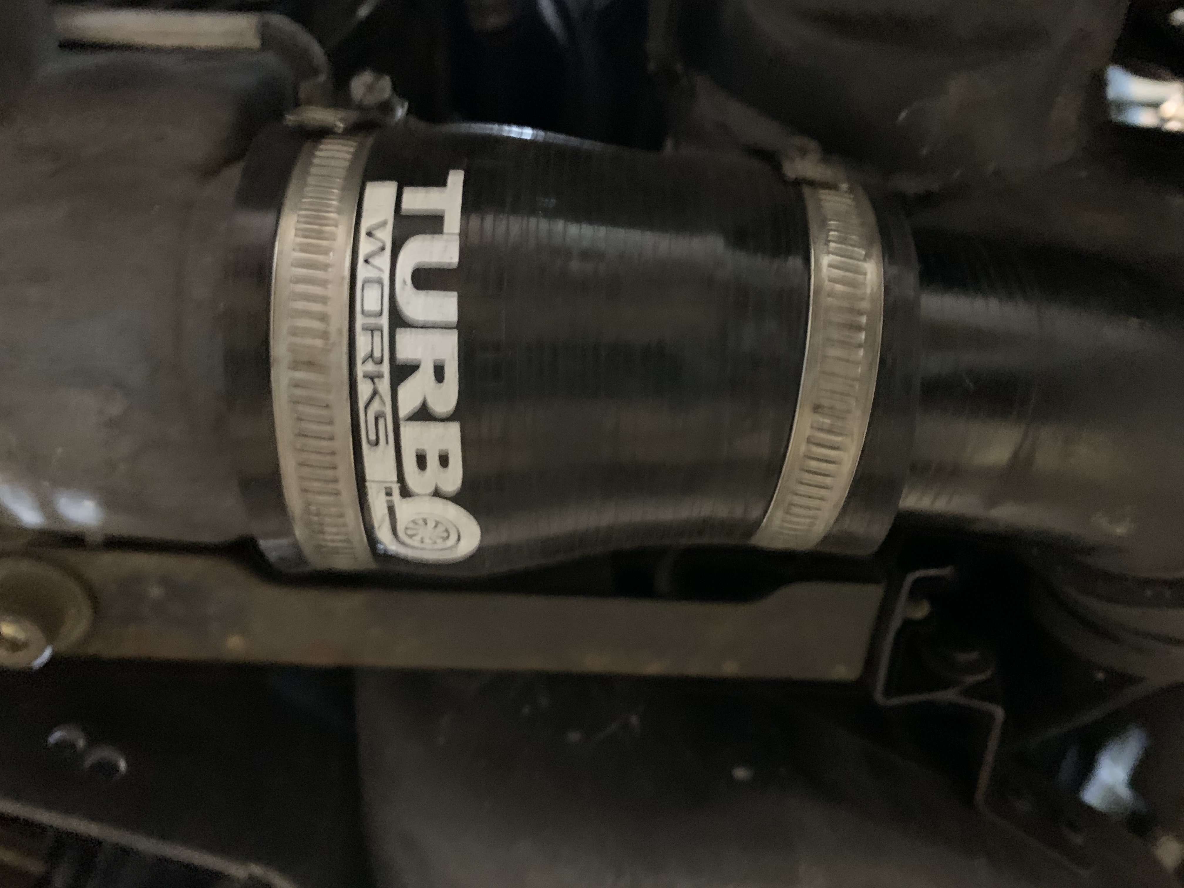

Bon, ça c est fait.
Durites inférieures des intercoulers très faciles à changer
Comme le dit Gemini, plus facile quand c est plus courts

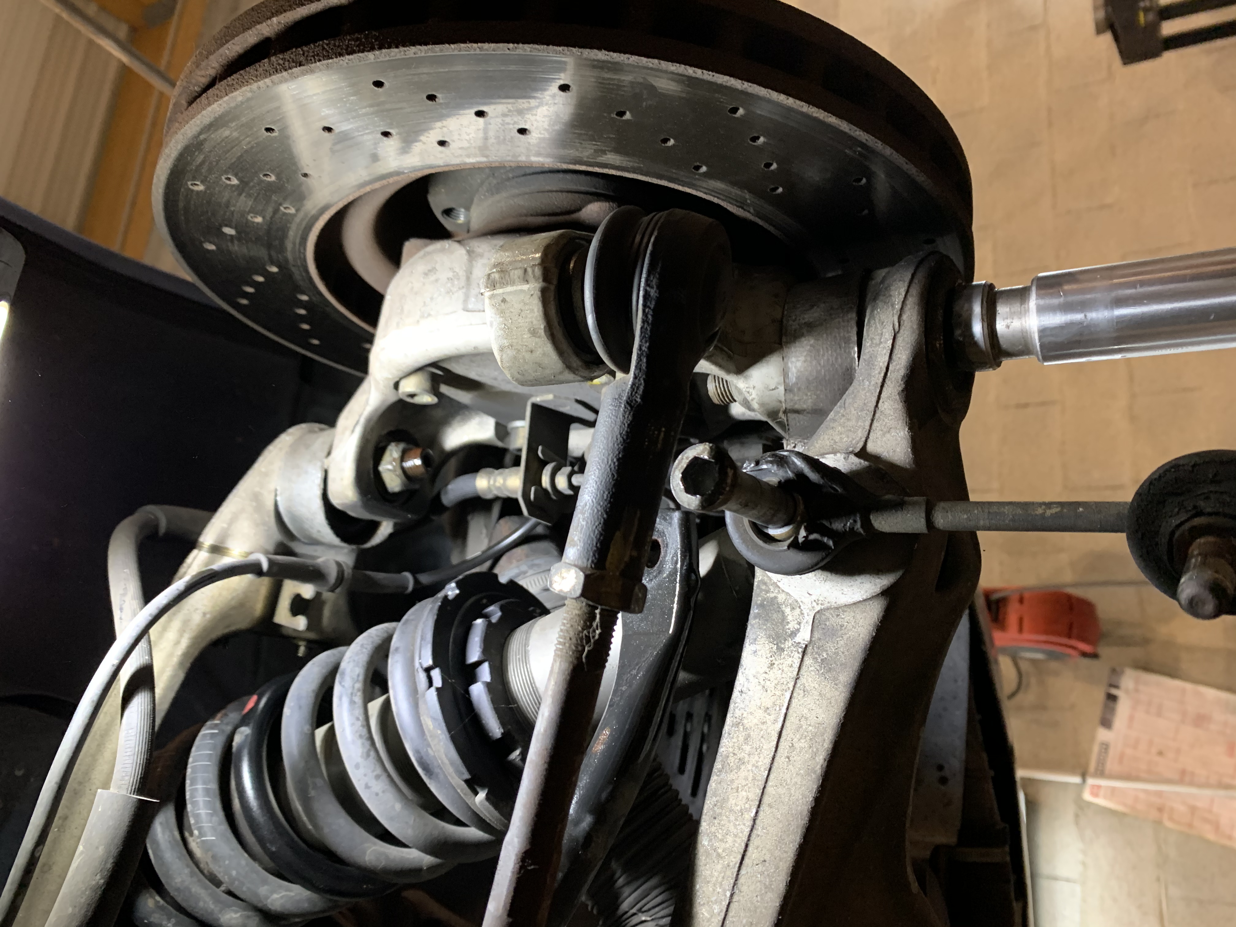

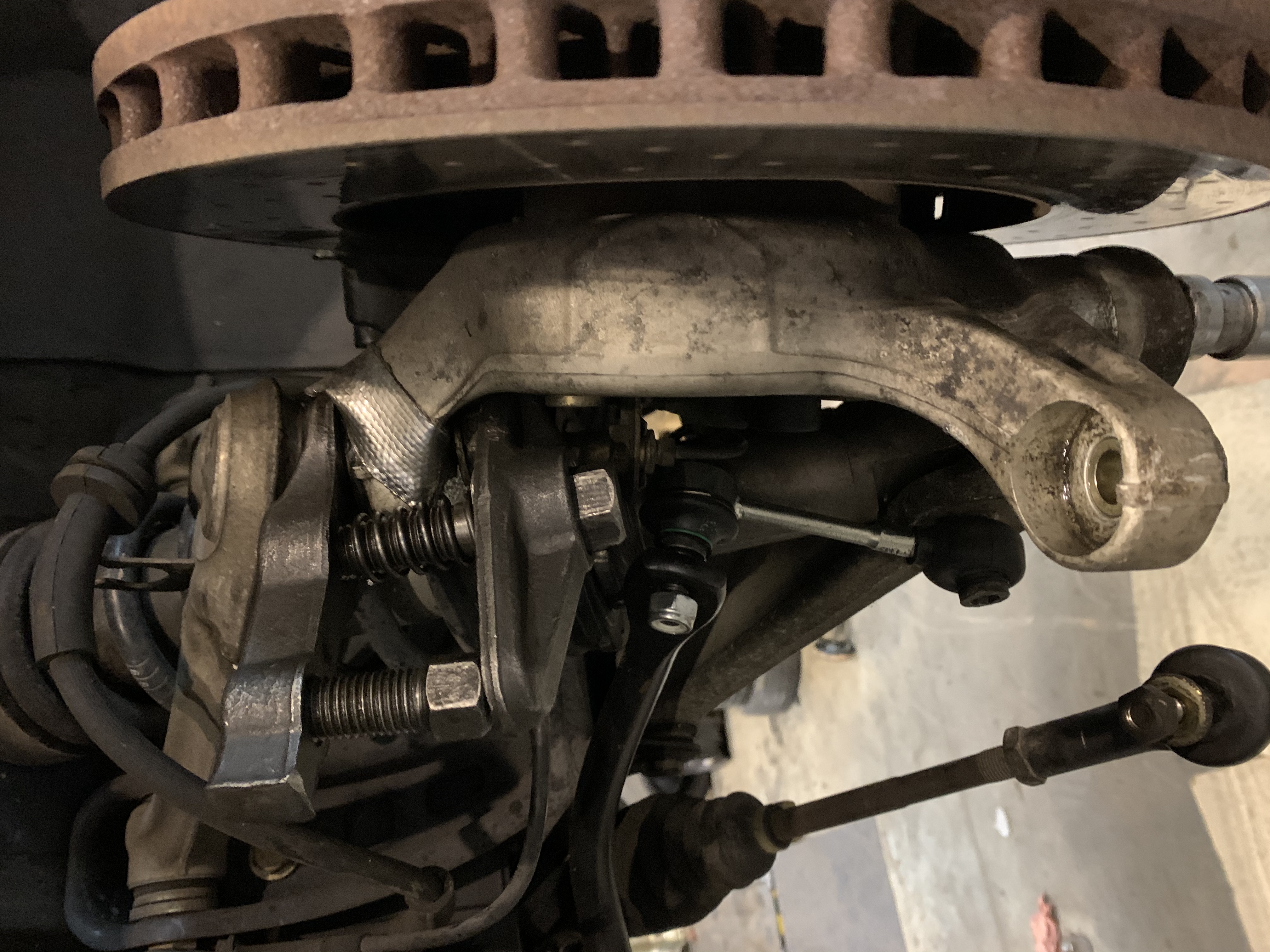

Changement de biellettes. Penible, mais bon.
Par contre, démontage du triangle supérieur pour changement de la rotule supérieure. Une vraie misère. Impossible...

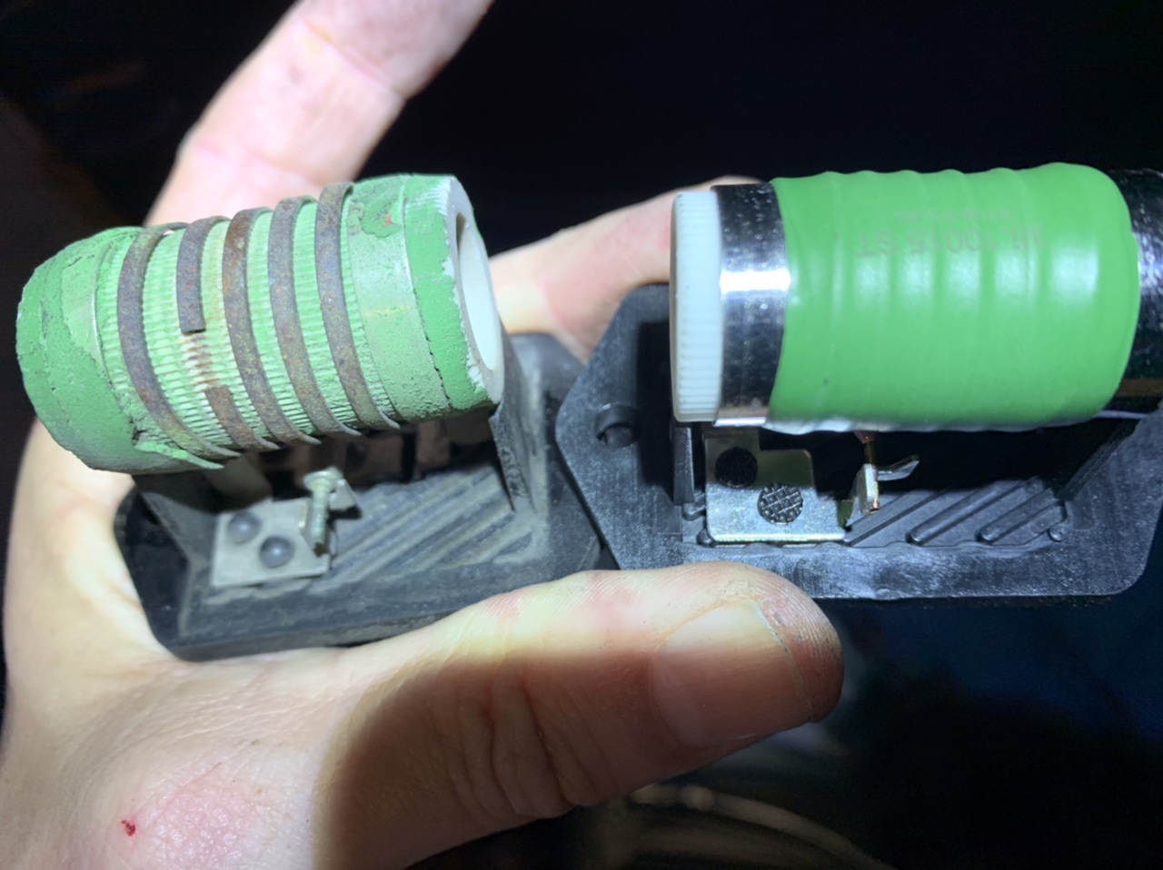

En fait les 2 tournent mais à 90.
Messages : 10557
Re: AAM205
Donc...
Cette @#& »_% :oops: :twisted: :evil: etait mort, plus de régulation de température. Quand je pense à tout ce que j ai fait...
Bref, je vous encourage vivement à investir dans cette thermo résistance qui coûte 12 euros.
Il faut 5 mn pour la changer. Et si ça n a jamais été fait...

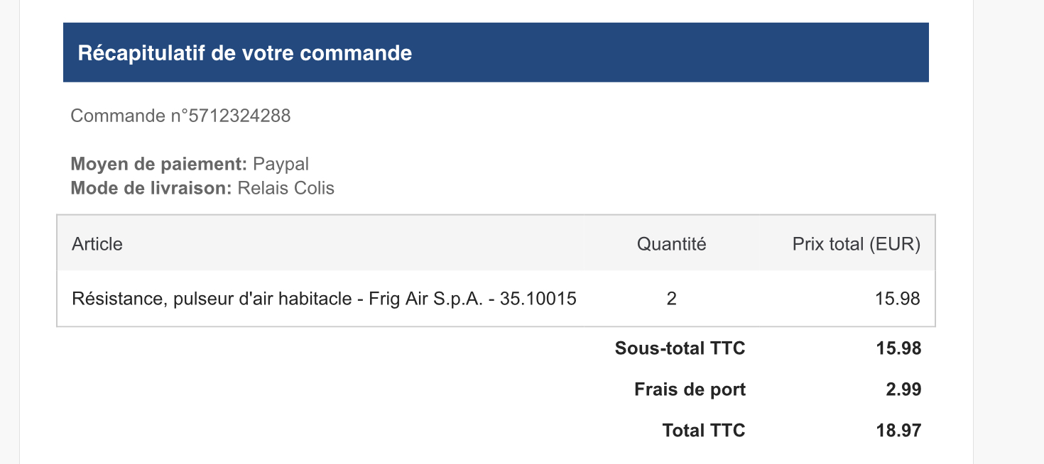

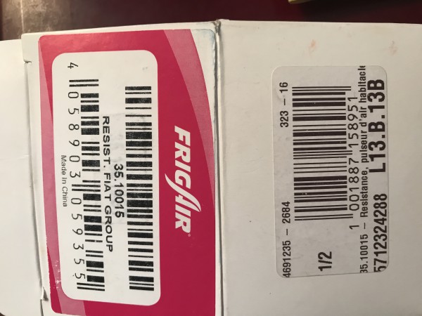

Re: AAM205
Je ne sais plus quelle référence J ai commandé, mais voila ce que j ai reçu
Les references
Les references
Messages : 10557
Re: AAM205
Et en fait, c est pire. 9 euros...
Pfff, quand je pense que j ai tout changé, pour 9 euros...

Konimino2 a écrit :Donc...
Qu'elles étaient les symptomes exactement et ça va où cette pièce?
J'ai un petit soucis de chauffage également. Chaud ou rien :?
Avec une pièce à 10€, je veux bien faire le test :D
Ben la voiture chauffe. Le ventilo se met en route que lorsque la sonde de retour signale surchauffe.
Il est en bas du radiateur. Normalement, il y a un opercule rectangulaire en caoutchouc qui le cache.
