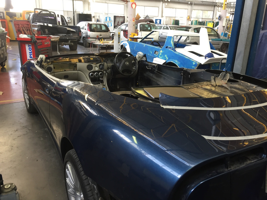

C'est super, par contre une petite question, vu que tout est coupé, il aurait pas été judicieux de mettre une sorte de cage dans la voiture pour s'assurer qu'elle reste rigide?
Car si je me trompe pas le toit, parebrise et lunette arrière font la rigidité de l'auto et évite toute déformation ...
Messages : 3562
Re: Une petite sœur pour Monica: mission 320S
ce que je constate c'est que l'allègement de la voiture semble jouer sur le carrossage, à moins que ce ne soit un effet d'optique.
Hâte de voir la suite.... :Maze

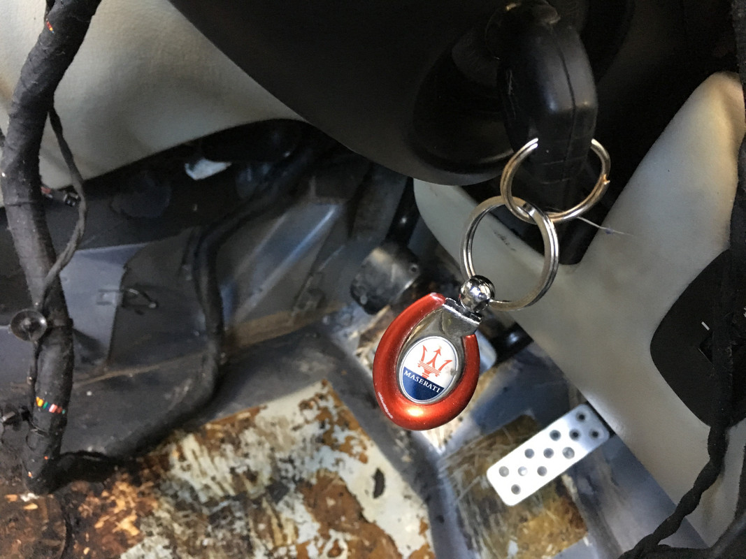

Les soins d'hier matin:
Ouf ! la clef et son porte-clefs sont toujours intactes !!
A ce stade, la cure d'amaigrissement est quasiment terminer.
Une nouvelle étape très importante arrive.
La construction de son arceau et de sa pose

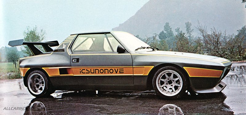

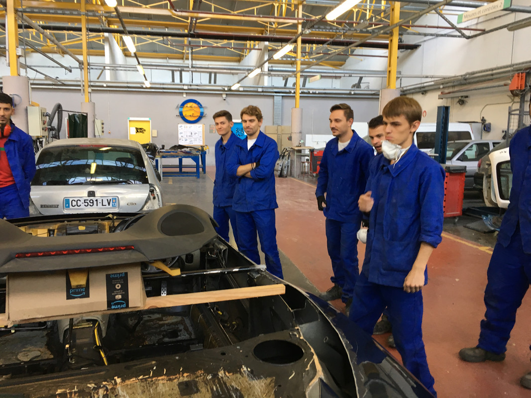

Ils réalisent visiblement une réplique de Dallara Icsunonove (X1/9 phonétique italien), la X1/9 modifiée Gr5. Sauf qu'elle n'avait
pas le schnorchel au dessus du moteur. Ou alors juste un amusement.
J'aime bien leur déco au fond sur la seconde image, entre Monster et Red Bull... :mrgreen:

Bien vu Pierre !!

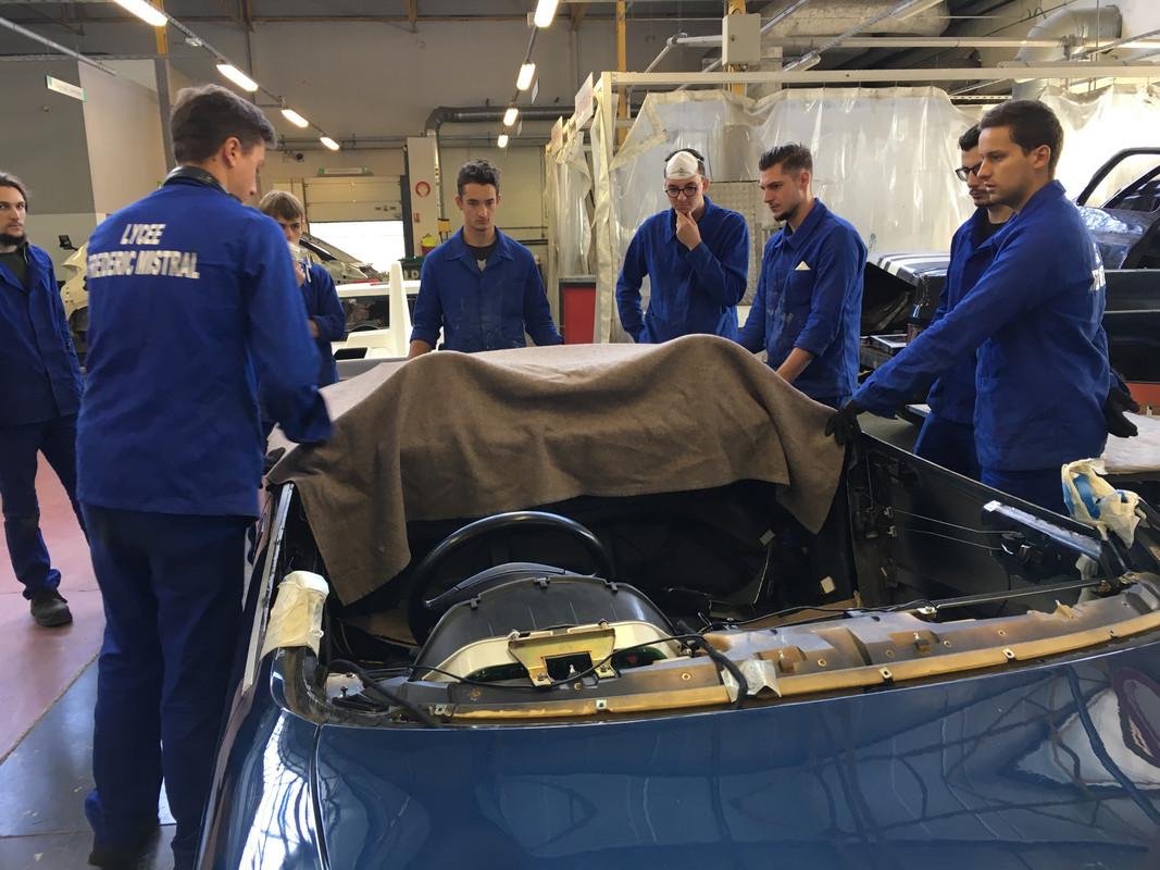

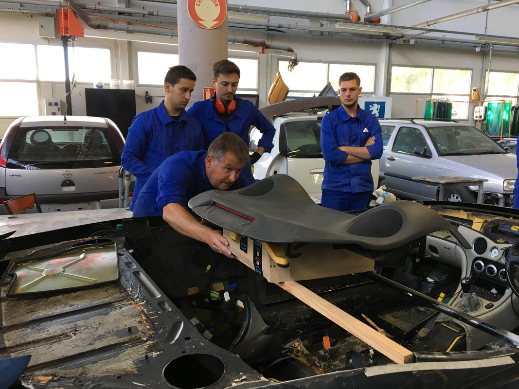

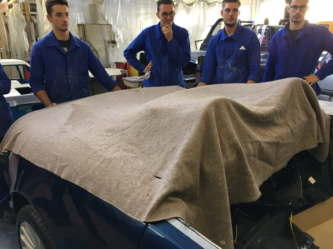

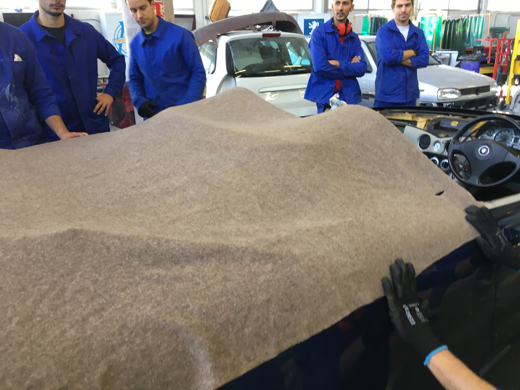

L'instructeur est à la manœuvre.
Pas bête le coup de la couverture pour visualiser les formes ;)

Intéressante étape, il faut maintenant rigidifier et reconstruire.
Super l'idée d'utiliser le bosselage de derrière les sièges arrière pour simuler les dérives avec la couverture !
Ils ont de l'expérience à ce lycée (X19 Dallara) :)
Je crois que les dérives doivent être assez longues, un peu comme sur la Ferrari Monza SP2 :
Voire un peu plus car le pilote dans la 320S Vittoria sera un peu plus en avant, châssis long obligeant.
La tête du pilote sera juste au milieu d'avant en arrière (comme dans la vraie 3200GT d'ailleurs). Alors que le pilote est plus en arrière dans la Ferrari Monza SP2; Sur la 320S il restera un petit coffre derrière la fin de la dérive qui affinera encore plus la silhouette de profil.
La question qu'on peut se poser : reculer un peu le pilote et le volant et le pédalier, comme dans une Birdcage ? ça risque d'être très compliqué pour un bénéfice minime.
