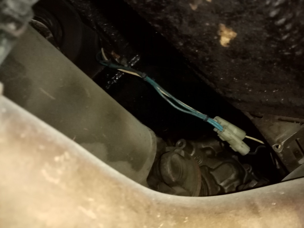

Publié : jeu. 3 sept. 2020 19:10
par Maserati2.24v
Image,
la 4.24v sur le pont m'a permis de découvrir un autre branchement sur la boîte de vitesse.... ça n'a pas l'air d'origine..autre réglage galère que je n'ai pas encore réussi j'ai réglé le potar au pif car le voltmètre a la bougeotte.. donc pas de surprise le co au double de sa valeur, des bas de caisses abîmé par des levages mal positionné, un soufflet de crémaillères, plaquettes avant,
le kilométrage en 2009 57mkm l'actuel 49mkm :shock: .. mais c'est le top je vais pouvoir rouler avec sur nos belles routes varoise,...
