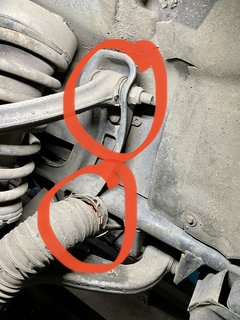

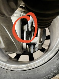

La belle a passé son CT se matin.
Plusieurs chose à revoir pour être au top .
Je vais faire ça tranquillement.
Quelques photos des éléments à prévoir:
Soufflet/Biellette de direction:
Silentbloc de triangle supérieur
Tuyaux d’entrée d’aire des freins

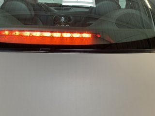

Une led du feu stop :
Les phares sont trop bas , je n’est pas trouvé de post à ce sujet .
Greg
Messages : 2176
Re: 3200 GT first edition ....
La biellette est celle de barre stab. Ça se trouve dans le réseau où chez tencar qui fait du bon travail visiblement.
Pour le silent bloc, ce n est pas plutôt le triangle qui est endommagé :??
Pour le tuyau de frein, si tu voyait les miens :lol: ça fait des années que je me dit qu il faut le faire, en même temps l utilité me semble treeees limitée. Ceci dit j ai fait quelques recherches si cela peut t intéresser. 1 la pièce d origine vaut 10 fois sont poids en or. 2 il s agit selon moi de durite en silicone utilisée pour des admissions également. Il faut chercher "1 ply silicone air duct hose" et on trouve. J ai mesuré 56/57 MM. A voir merci de ton retour si tu te lance la dessus..

Ça urge pas vraiment mais je ne traînerais pas
La durite d’aire ai bruyante au braquage car elle frotte

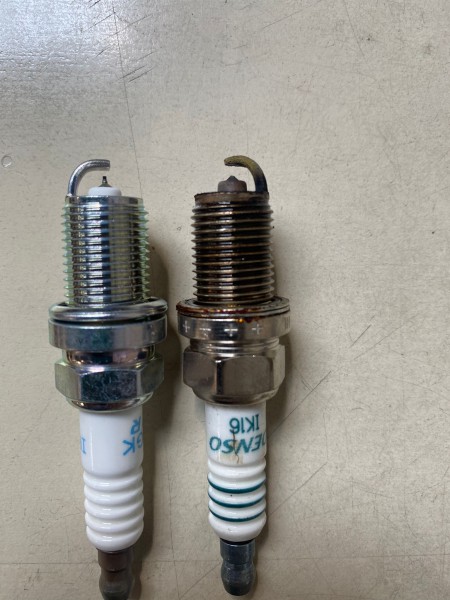

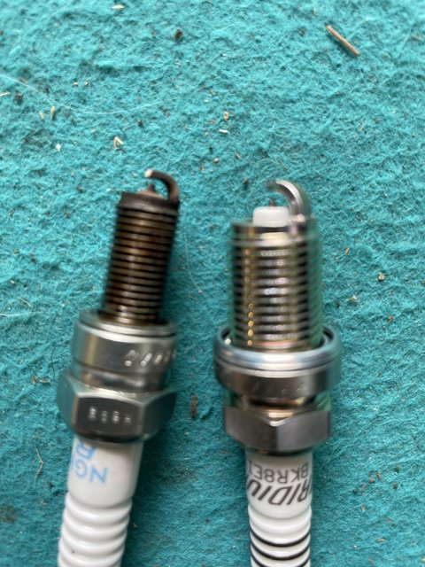

Bougies reçu, d’après les révisions, les dernières auraient 40000km .
Dans le doute ça s’imposent
Greg
Messages : 9192
Quand tu les changeras, regarde la différence entre les anciennes et les neuves, voir si c'est comme ici:
http://www.maseratitude.com/viewtopic.php?f=21&t=9003
Dans mon cas, la différence a été éclatante: de quelques ratés à l'accélération, c'est passé à un turbine d'avion :D

Retour à l’envoyeur, pas les bonnes, je me demande encore comment j’ai pu me tromper , je pensais que les bougies auraient étaient en pire état .
