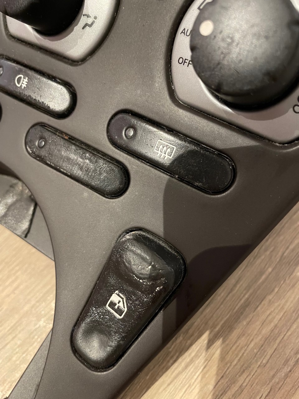

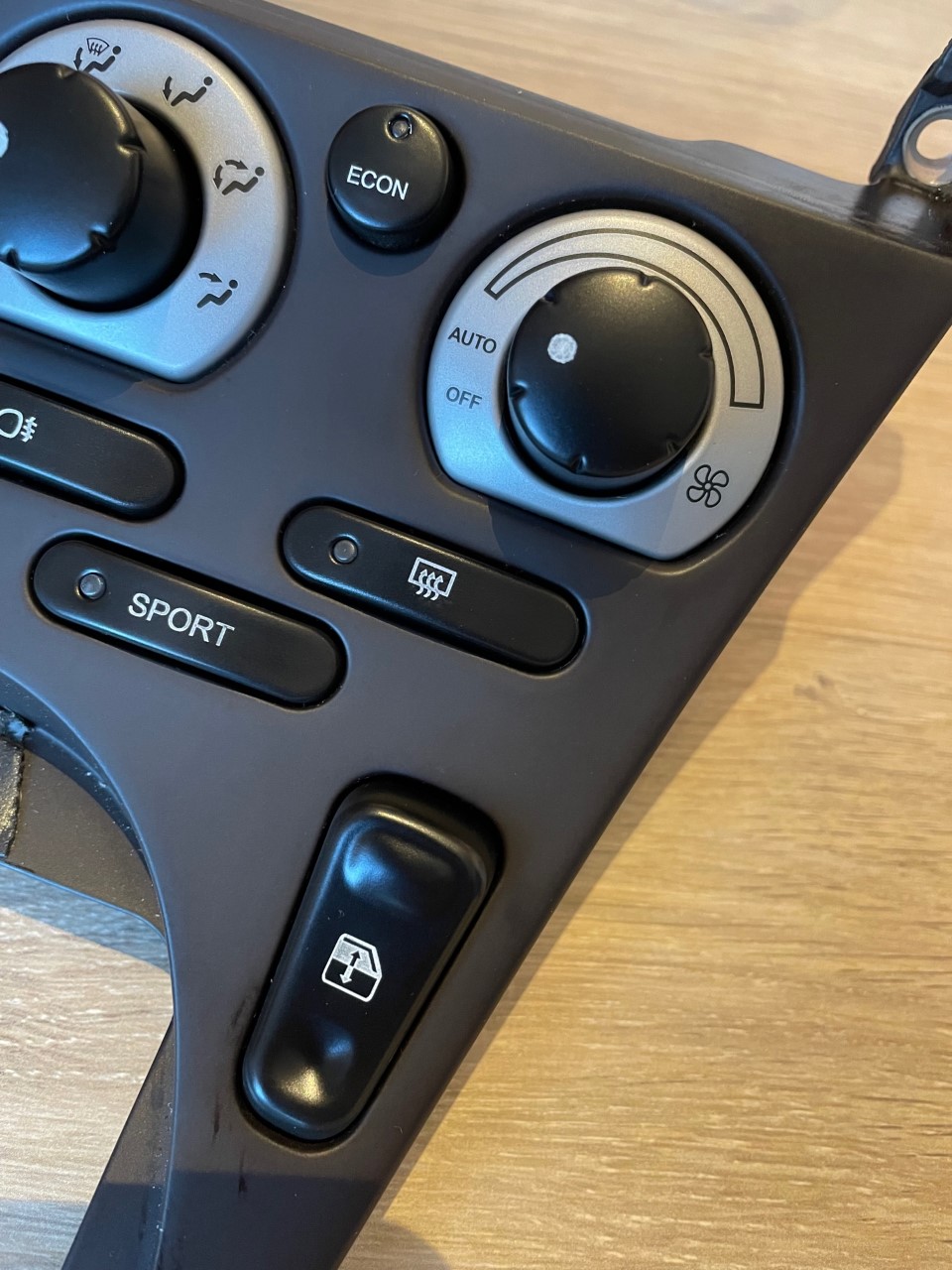

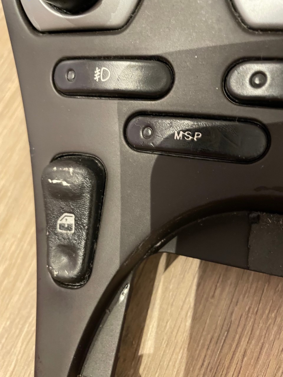

Je viens de faire un premier bouton.
Le bouton d'origine:
Le bouton décapé:
Le bouton repeint:
Le bouton avec la gravure laser:
Je ne suis pas 100% satisfait car le bord droit de la gravure n'est pas parfait. Par contre il n'y a pas photo avec l'état de départ du bouton. Allez, encore quelques réglages et 33 autres boutons à faire :)

Ton résultat est un peu brulé ! A mon avis il faut que tu travail un peu plus en "défocalisé" ou bien avec une vitesse plus élevée.
Il faut bien comprendre que les plastiques sont délicats à marquer, car ils craignent l'échauffement.
Personnellement, je m'y suis pris en plusieurs passes.

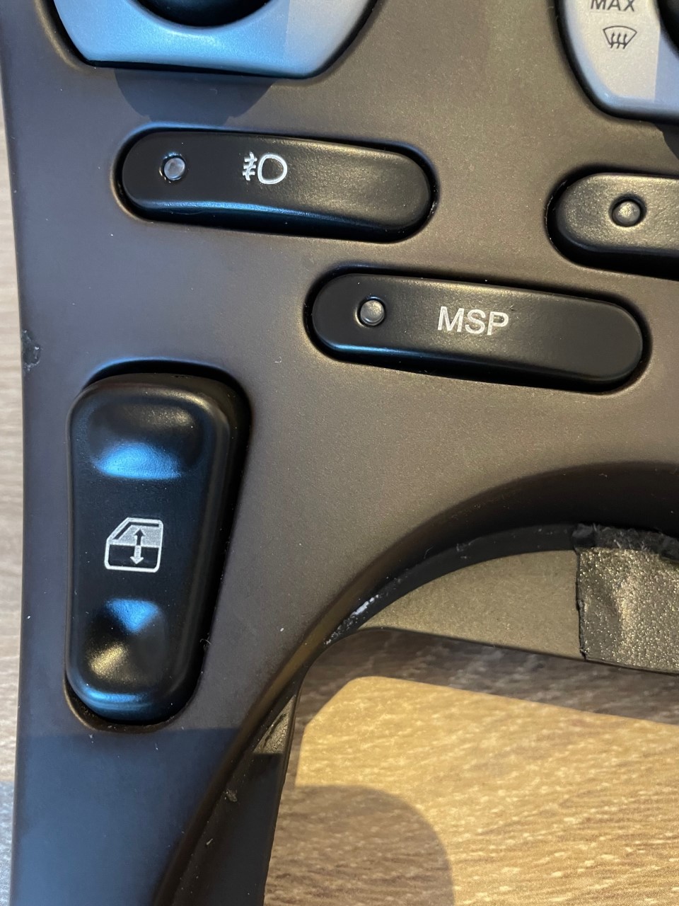

J'ai également attaqué la réfection des boutons de la 4200.
J'ai acheté dernièrement une Snapmaker 2.0 qui fait imprimante 3D et également gravure laser.
J'ai fait pas mal d'essais pour trouver les meilleurs réglages et je me suis lancé.
Le résultat n'est pas parfait mais c'est tellement mieux qu'avant et ça ne colle plus ;)

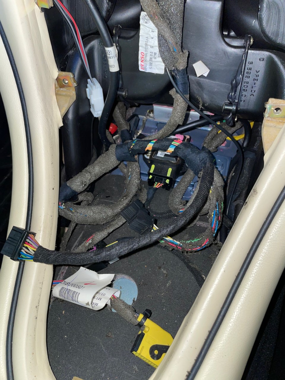

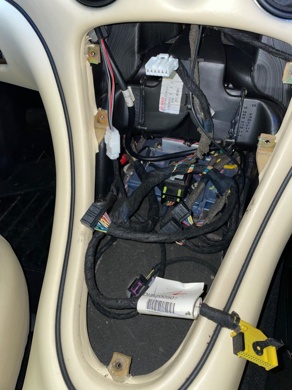

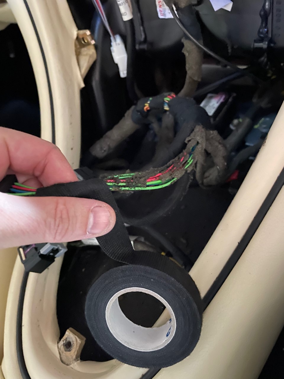

J'en ai profité pour "restaurer" le faisceau dont l'enveloppe en mousse se délite (un peu comme la mousse du ciel de toit...).
J'ai enlevé la mousse et remis du scotch tissus:
Et j'ai vu que mon radiateur de chauffage fuyait. Je suis bon pour le remplacer :cry:

J’ai juste refait les surfaces ( décapage du softouch a l’alcool isopropylique, nouvelle peinture noir mat spécial plastique et gravure au laser).
Je pense que ce serait assez facile d’imprimer de nouveaux boutons en 3D. Il faut juste faire comme à l’origine. Une pièce en plastique translucide qui est recouvert de blanc puis de noir puis gravé au laser. Je regarderai à faire un essai quand j’ai un moment :ugeek:

Par contre j'ai vu que le picto "MSP" n'est pas barré :) Normalement il est barré car quand on appui dessus (bouton allumé) on le désactive.
