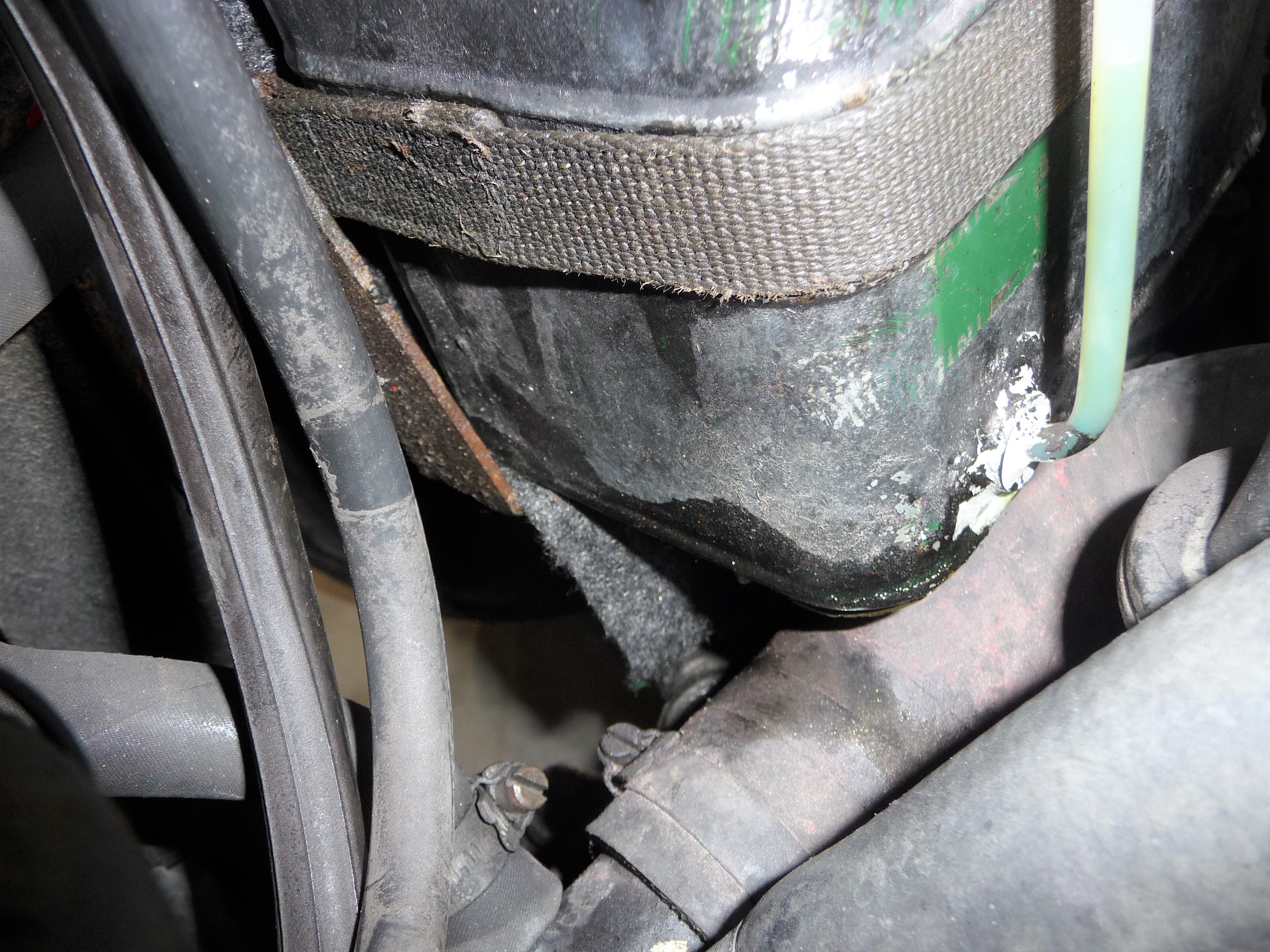

Malheureusement, alors qu'on m'annonçait que tout avait été réglé (réparation du câble de frein à main, réglage de la courroie d'A/C, inversion du circuit électrique des pompes à essence, et réparation d'une fuite du bocal de LHM), une mauvaise surprise m'attendait:
Il y a bien eu une réparation de la connexion basse du tube de regard de niveau, mais manifestement il y a encore une fuite au bas du bocal :( (il paraît que ça ne fuyait plus après réparation...).

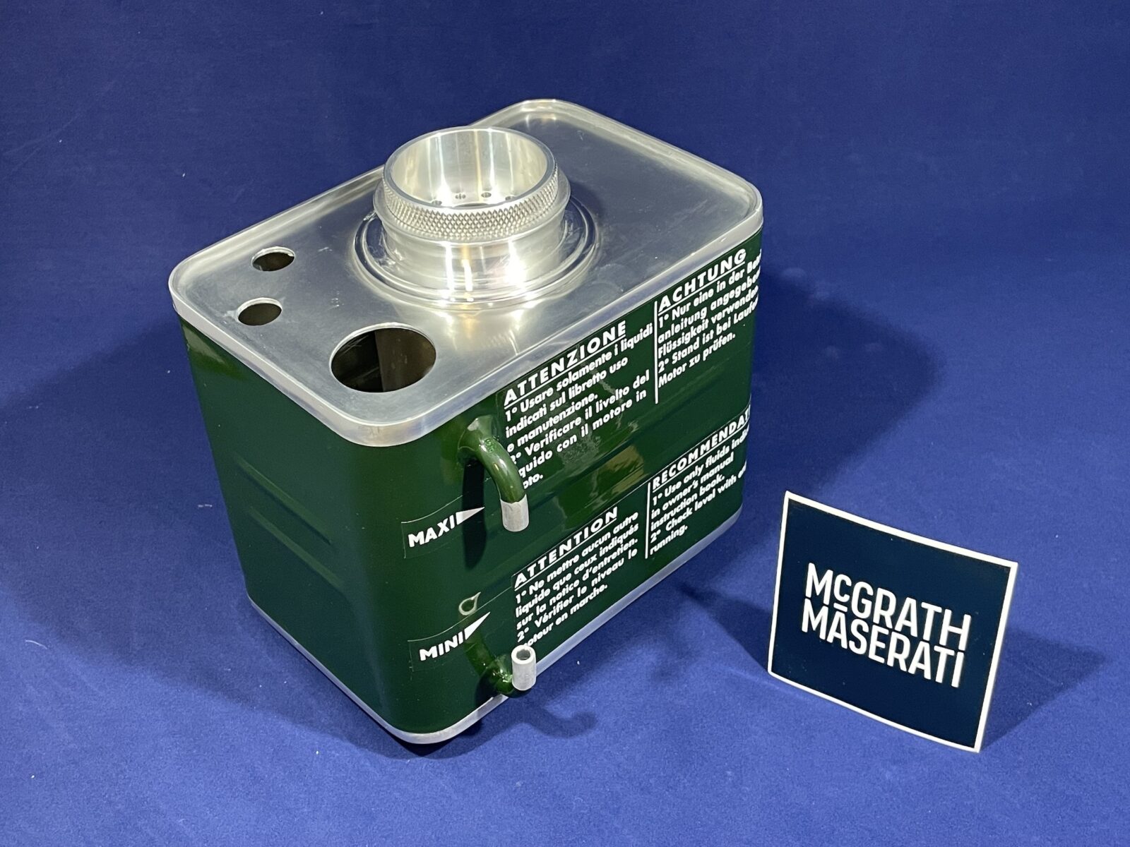

Ce type de vase d'expansion est quasiment introuvable en occasion.
Les dimensions et les tuyauteries de sortie sont spécifiques à l'Indy qui n'a que le freinage LHM.
La Merak, elle aussi peu dotée en hydraulique Citroen, semble avoir le même, mais l'offre en occasion est malheureusement aussi quasi inexistante.
Il y a bien une reproduction en neuf proposée par McGrath en UK mais à un prix de racket: près de 1500 Euros une fois payés tous les frais :shock: . Alors oui c'est de la belle repro, mais pourquoi ne pas avoir fait un produit semblable à l'origine pour 200 ou 300 Euros seulement? :(

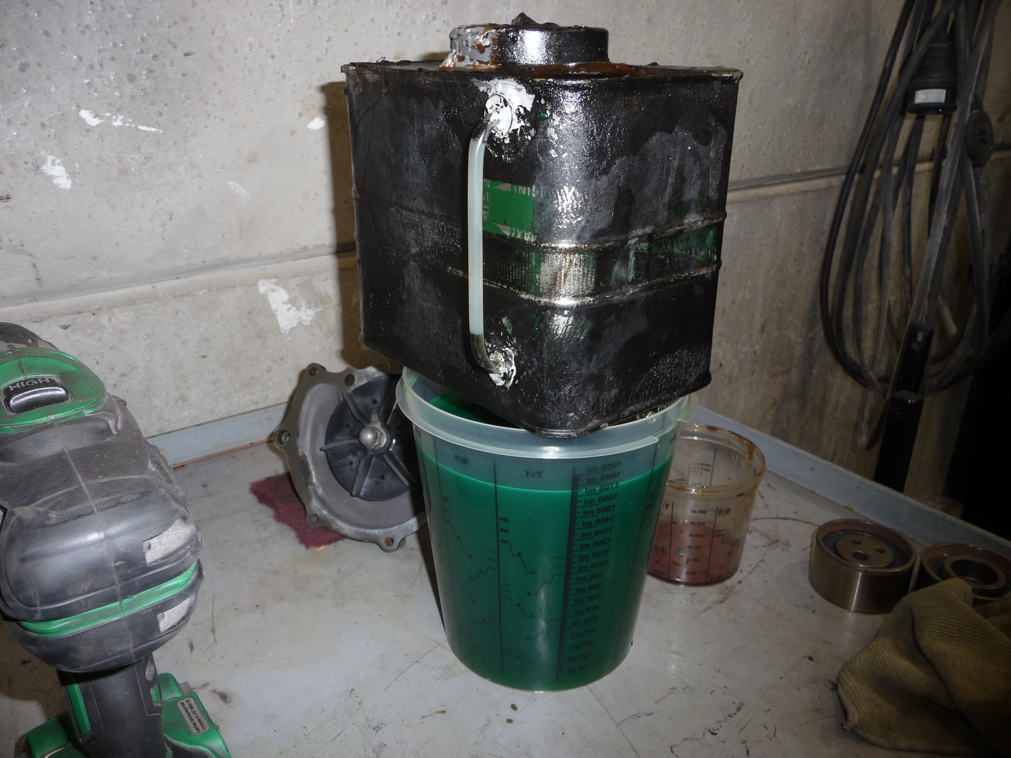

Le réservoir a été vidé de son LHM et démonté (ci-dessous à l'envers):

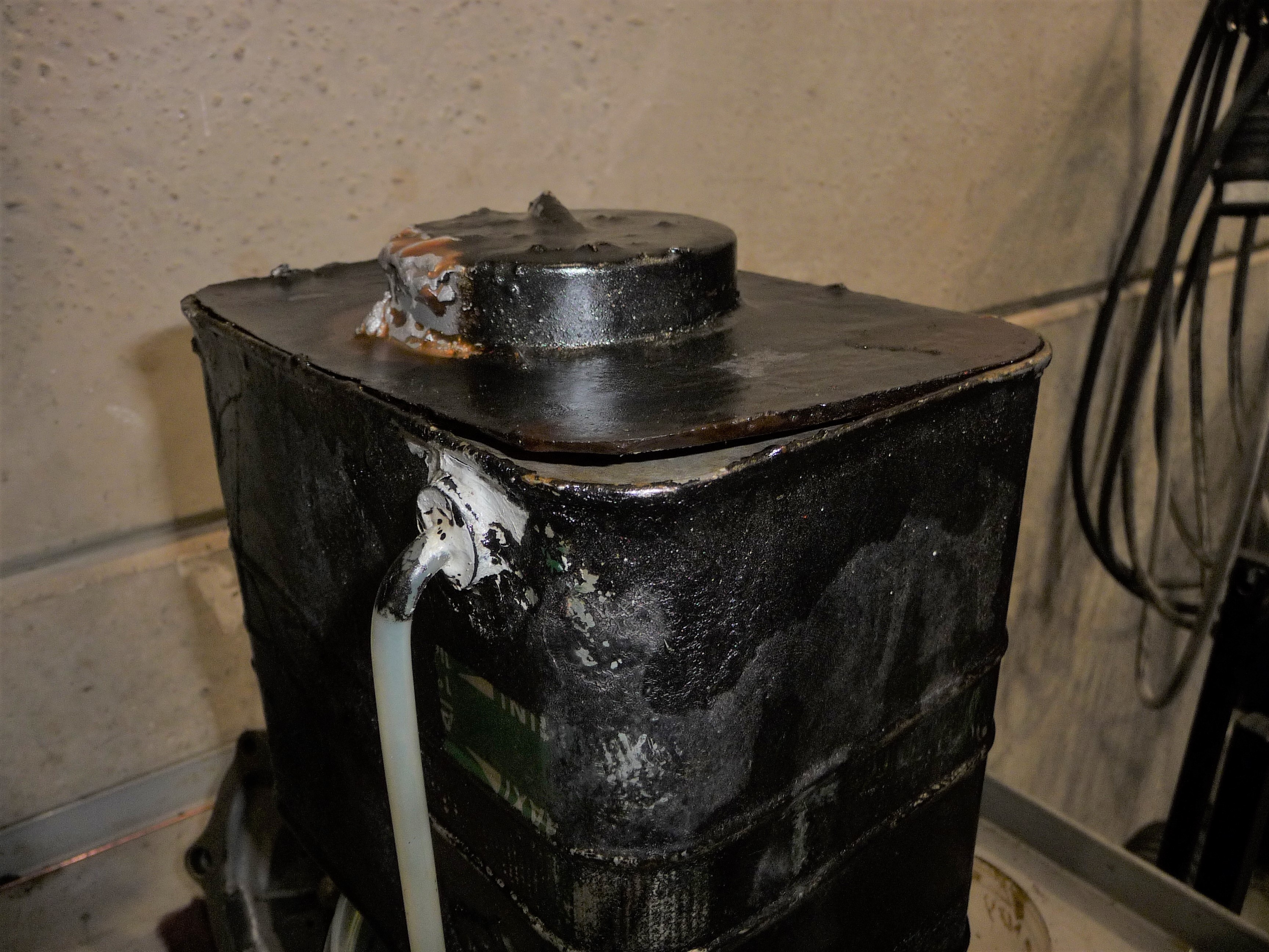

Quand on regarde le fond de près, on voit qu'il a déjà été réparé à la sauvage, en collant une plaque polyester au fond (qui n'était donc pas visible du dessus et qui est en train de se décoller) et en rajoutant de la soudure bouche-trous un peu partout :shock: :
Le réservoir semble récupérable.
La thérapie va consister à enlever la plaque polyester, nettoyer tout ça et refaire des soudures proprement là où c'est nécessaire.
A suivre prochainement

L'intérieur est propre ??
Messages : 9213
Re: Restauration Indy 4900
Je n'ai pas regardé et je ne sais pas si Valenti l'a déjà fait.
Je lui ai bien recommandé de regarder en détail l'état des tôles avant de réparer et je pense qu'il connaît son affaire, selon lui le réservoir est rattrapable.

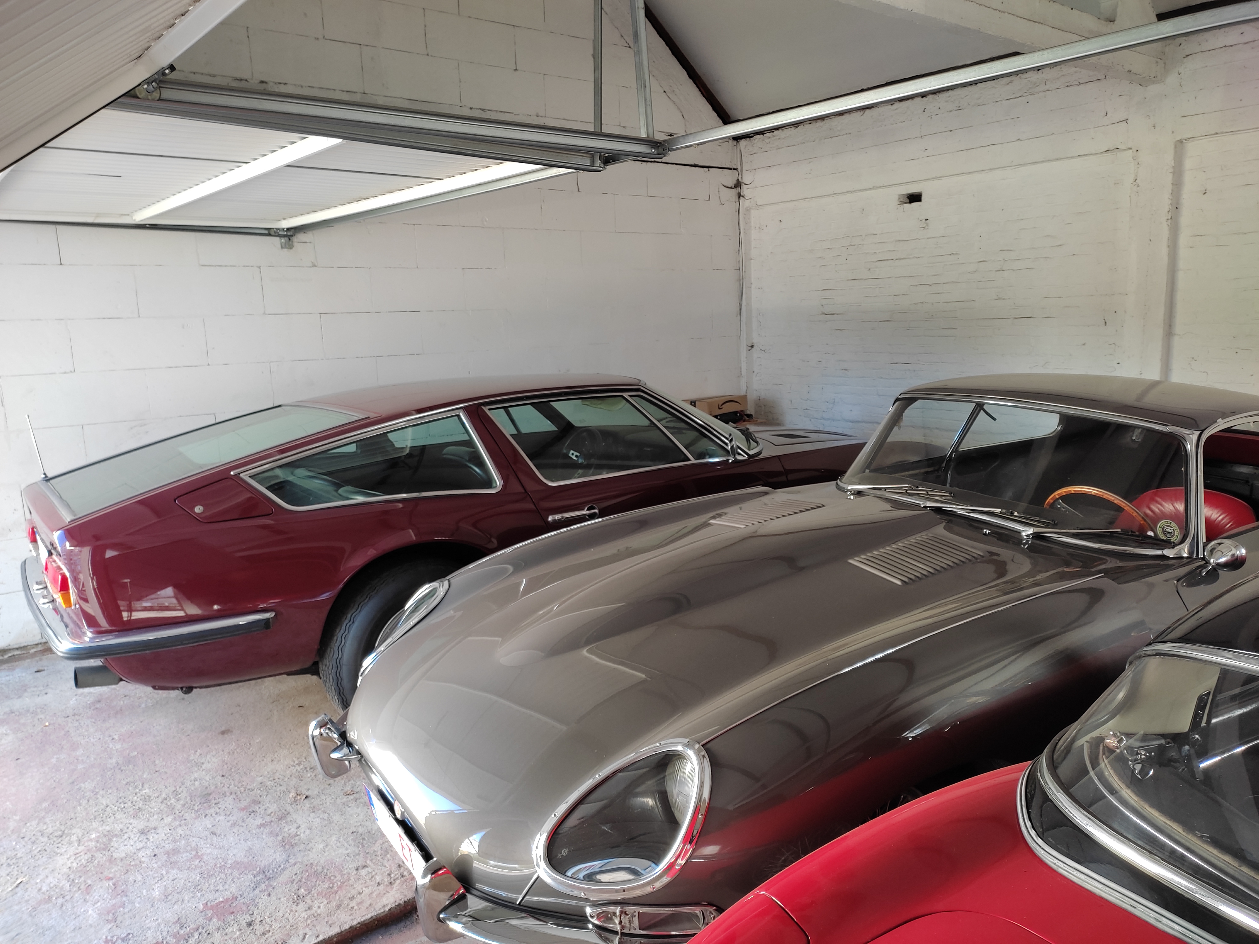

Back home :D
En bonne compagnie mais un peu à l'étroit, il y en a une qui doit partir pour faire de la place et me permettre de travailler.
