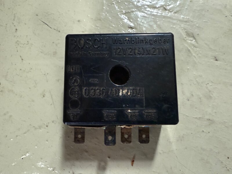

Ce qui me chagrine plus, c'est que je n'ai plus de feux clignotants :o .
Apparemment le fusible 12 en question (le plus à droite) semble pourtant bon:
Ce sont de vieux fusibles dont les contacts peuvent s'oxyder ou dont les pattes peuvent se desserrer, faudra que je revérifie...
Deuxième cause de panne potentielle, la centrale de commande des clignotants (flasher unit).
Par précaution, j'ai approvisionné ce composant électrique, on m'a indiqué sur F-chat que c'est ce Bosch, monté aussi sur les dernières Ghibli 1, qui heureusement a aussi été utilisé sur Alfa et Lancia de l'époque (prix 3 à 4 fois inférieur sur le net que ceux vendus pour Masette, quand on en trouve :roll: ):
Question aux sachants (Quentin?), où se trouve ce composant?
Sur F-chat, on m'a dit sous le tableau de bord, peut-être côté passager, mais sans en être sûr.
J'ai déjà cherché rapidement (dur de se faufiler là-dessous quand on commence à vieillir :( ), mais rien vu pour le moment, faut dire que l'ancien proprio avait installé une centrale électrique pour une installation stéréo "terrible" :o :
Dernière piste si fusible et flasher unit sont bons, le commodo de commande au volant :shock: .

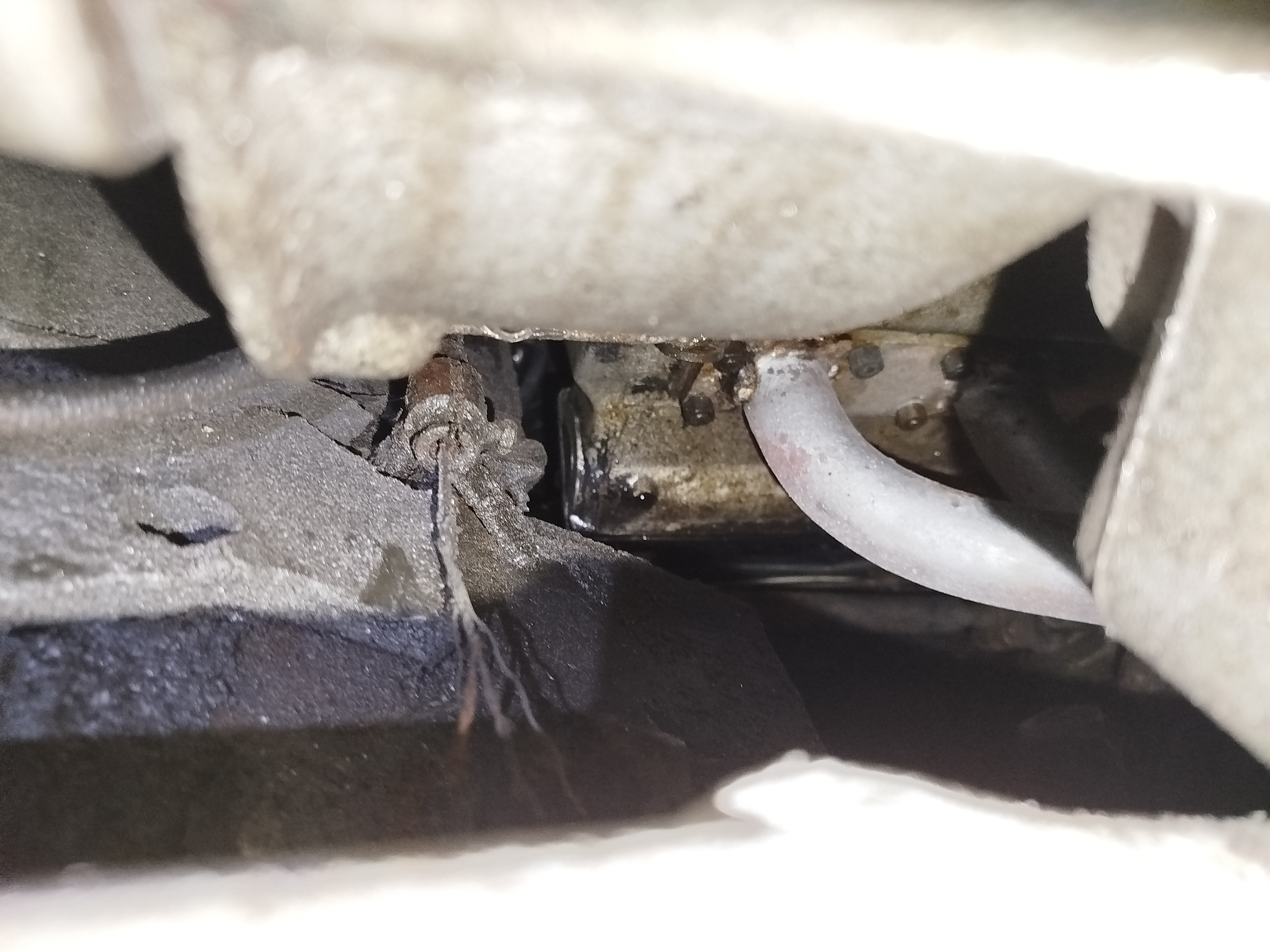

Déjà il a fallu que je remplace ma batterie, quasi en rade lors d'une excursion chez Valenti pour jeter un coup d'oeil sur l'A/C et les clignotants.
Mais voilà-t-il pas qu'en appuyant bien à fond sur l'accélérateur avant de redémarrer l'Indy dans mon box, j'ai cassé le câble d'accélérateur et la pédale ! :o
Fixation temporaire avec du fil de fer:
Pas clair d'ailleurs pour moi comment la pédale et le levier interagissent via le rouleau et le caoutchouc. :?
Je suppose que le rouleau permet au levier de rouler contre la pédale quand celle-ci s'enfonce, mais il faut peut-être un point d'arrêt (sous la pédale)? Ou peut-être que le caoutchouc du rouleau est solidaire de la pédale?
Vu l'état de ce qui reste, difficile de savoir. :roll:
Si qqun sait, son commentaire est le bienvenu!
Mais, de toutes façons, sans câble ça ne sert pas à grand chose.
On voit en effet qu'il est lâche maintenant, appuyer sur la pédale ne sert à rien :( :
Va falloir que j'aille sous la baie moteur pour voir ce qui a cassé et identifier si c'est réparable sur place avec des outils et un bout de câble lambda, car la voiture ne peut pas bouger et difficile (et cher) de trouver un câble complet d'origine.

La seule relative bonne nouvelle, c'est que j'ai peut-être trouvé le flasher des clignotants sous la boîte à gants, mais il est bien caché derrière la radio et un gros cylindre métallique:
Ca ne va pas être simple de dégager toussa pour le remplacer...

Point de la situation aujourd'hui.
Après des efforts épuisants, aidé par un voisin comme je n'y arrivais plus (que c'est lourd une Indy! que c'est dur à faire tourner sans direction assistée! sur des XWX qui résistent...), j'ai réussi à la déplacer à l'extrémité d'un mur pour dégager un peu de place pour le cric de l'autre côté.
Elle est vraiment à la limite, rétro droit et capot touchant respectivement le mur et le toit:
Et j'ai alors réussi à insérer le cric de travers pour soulever l'autre côté:
Finalement, avec le cric au max et la sécurité de deux chandelles, j'ai pu accéder en rampant jusqu'à la zone sinistrée:
Comme je m'en doutais, le câble d'accélérateur est actionné par un levier à l'extrémité duquel il est attaché via rotule et écrou:
De l'autre côté, je découvre les brins restants du câble et la fixation de la gaine un peu plus haut. Apparemment, 50 ans à cet endroit exposé ont eu sa peau:
J'ai relâché le rappel de la commande des carbus en la calant avec un bout de bois (ici relaxée de moitié environ) pour tenter de rapprocher les deux morceaux du câble:
Et voilà à quoi ressemblent les deux morceaux:
Ca va pas être commode de faire une réparation de fortune.
Il va falloir que je démonte les fixations du câble et essayer de le "rallonger" (car si je rapproche les deux bouts, c'est comme si je forçais une ouverture des papillons en permanence).
Braser à cet endroit avec les moyens du bord me semble illusoire.
Je pense rabouter un morceau de câble neuf sur les deux extrémités cassées, peut-être via l'emprisonnement local dans des plaquettes boulonnées. Travailler le dos par terre dans cet espace exigû va être sportif...
Si vous avez des avis, ils sont les bienvenus.
