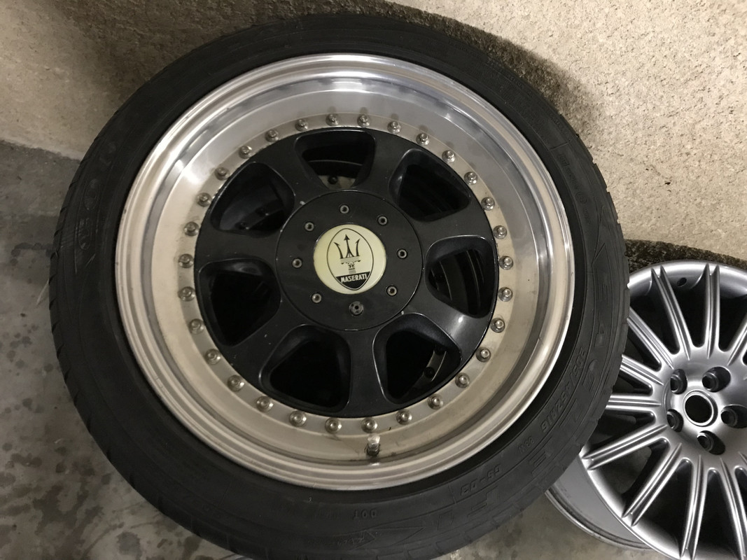

Dur de trouver d'autres jantes ayant les mêmes specs, à commencer effectivement par le PCD de 5x106.
Maseralfa a mentionné en page 4 des jantes ACT pour biturbo en 5x106, mais très rares :
Je m'étais heurté à ce pb quand je cherchais d'éventuelles jantes alternatives en 16" pour mon Indy: viewtopic.php?t=5747.
Il y avait bien les jantes BBS RS faites pour Maserati mais j'ai abandonné ce projet, trop difficile avec les boulons/moyeux à changer...
Tu peux éventuellement regarder du côté des fabricants de roues comme Imagewheels, mais perso j'attendrais de trouver des jantes d'origine d'occase, notamment sur kleinanzeigen comme te l'a indiqué Koni.

Il y a ces jantes visiblement mais comment les identifier…

Je crois que j'ai trouvé la réponse à ma question ici :
https://taille-pneu.com/pcd/
Les 5x106 semblent n'exister que sur Maserati biturbo et Quattroporte . :cry:
Quand on voit qu'en 5x105 il y a 37 véhicules recensés et en 5x108 plus de 400...
C'est à se demander ce qui est passé par la tête des ingé chez Maserati au moment de pondre cela... :roll:
