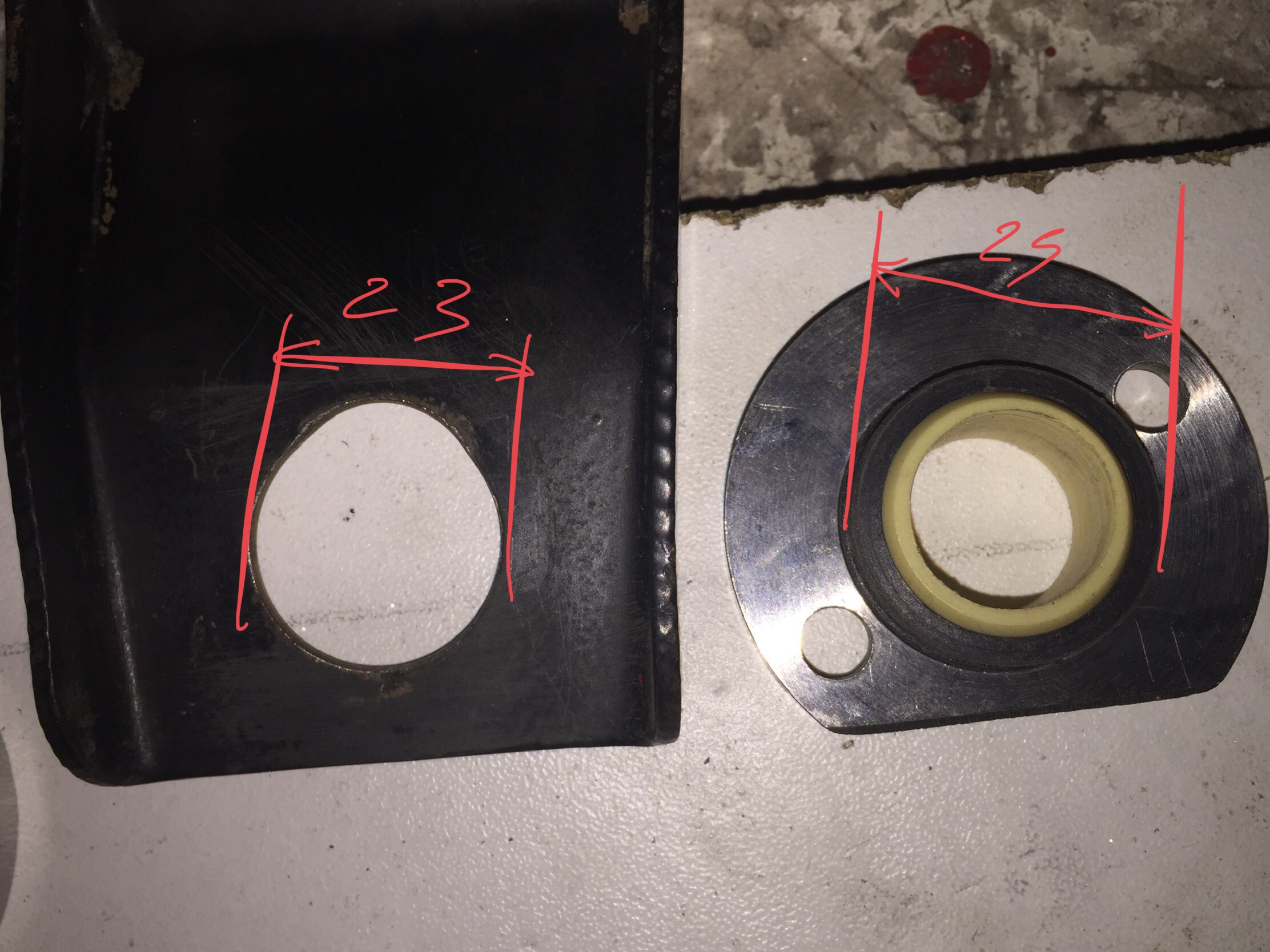

Il faut bien que la bague extérieure s enfiche dans le trou du support non?
Mais la bague fait 25 et le trou 23. Il faut réaléser?

Re: silent bloc direction biturbo 4 et 5 trous
Eh oui !
Une bonne lime et en avant Jeannot !
Mais après, c'c'est un régal de confort la direction...
Tu peux même te rendre compte que le reste du train avant a besoin d'une intervention !
Silent blocks et autres à changer par exemple...
Comme je l'avais mis dans l'annonce de vente:
Attention, les toutes premières carbu avaient un joint de colonne plus petit (22mm de diamètre) et le support en tôle était donc different. La tôle peut être remplacée par une plus tardive (ou simplement percée), les colonnes sont toutes les mêmes.
Donc oui il faut agrandir.
Konimino2 a écrit :Il faut bien que la bague extérieure s enfiche dans le trou du support non?

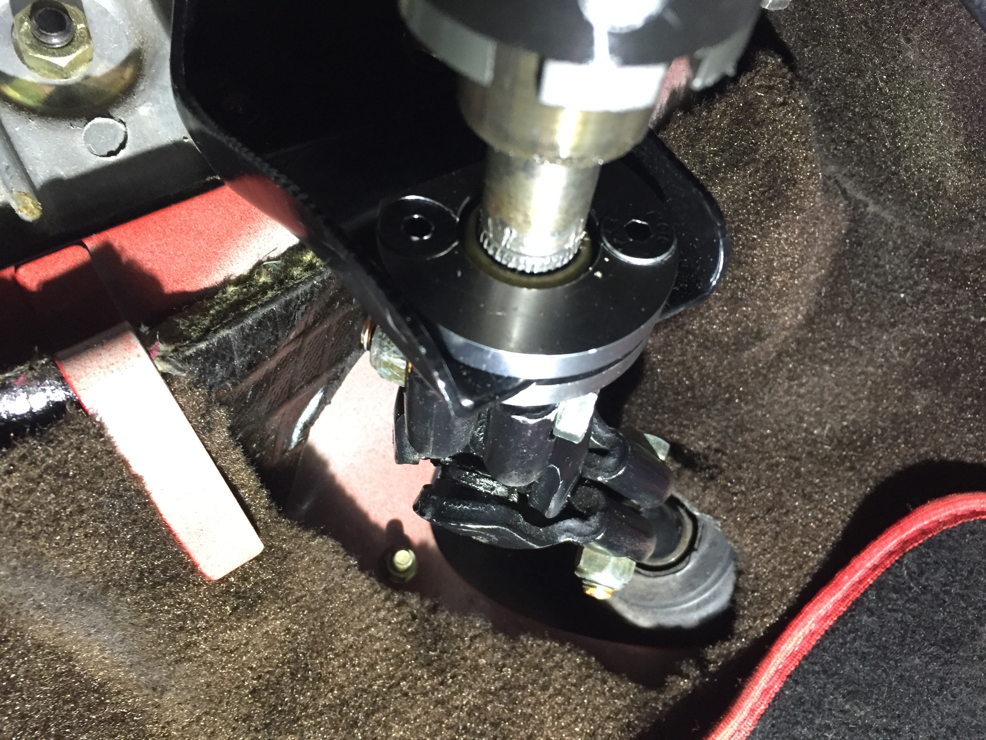

La mort...
Ce truc a changer la mort. la prochaine fois j enleve le siège.
Et je pense que ça ne va pas. La colonne a une partie avec cannelures puis un espace et de nouveau cannelures. Je ne peux rentrer que la première partie. Du coup la bague est sur les canelures.
Votre avis?
Votre avis?
Comme je l'ai toujours dit le diametre de la colonne n'est pas le meme chez tout le monde. C'est bizarre pour un produit purement industriel et ca semble aleatoire.Konimino2 a écrit : Et je pense que ça ne va pas. La colonne a une partie avec cannelures puis un espace et de nouveau cannelures. Je ne peux rentrer que la première partie. Du coup la bague est sur les canelures.
Votre avis?
[/attachment]
Tu es donc l'heureux gagnant de la loterie "Qui a la plus grosse ... cannelure" ! Puisque tu es le premier a avoir ce probleme.
Je pense qu'il manque peu dans ta rotule mais c'est la que c'est le plus difficile a rectifier. Tu peux essayer avec du papier de verre enroulé sur un doigt, pour ca il faut demonter le support pour sortir la rotule blanche.
Sinon il va falloir que tu mesures precisement avec un pied a coulisse le diametre au niveau de la cannelure et dans la partie lisse ou le support devra s'installer. Je t'enverrai la partie blanche de la rotule.
Non ce n’est pas la rotule j’arrive à l’enfiler sur la partie lisse. C’est le fait que je n’arrive pas à enfiler les canelures de la colonne suffisamment loin dans l articulation. Du coup, il faut que je re démonte, grrrr. Et que je trouve le moyen d’écarter les oreilles, la tôle pliée est si épaisse que je n’y arrive pas. C’est sortie trop facilement.... la colonne est remontée à l intérieur j’ai eu Un mal de chien à la redescendre, mais elle ne s’enfonce pas bien dans l articUlation.alpa a écrit :Comme je l'ai toujours dit le diametre de la colonne n'est pas le meme chez tout le monde. C'est bizarre pour un produit purement industriel et ca semble aleatoire.Konimino2 a écrit : Et je pense que ça ne va pas. La colonne a une partie avec cannelures puis un espace et de nouveau cannelures. Je ne peux rentrer que la première partie. Du coup la bague est sur les canelures.
Votre avis?
[/attachment]
