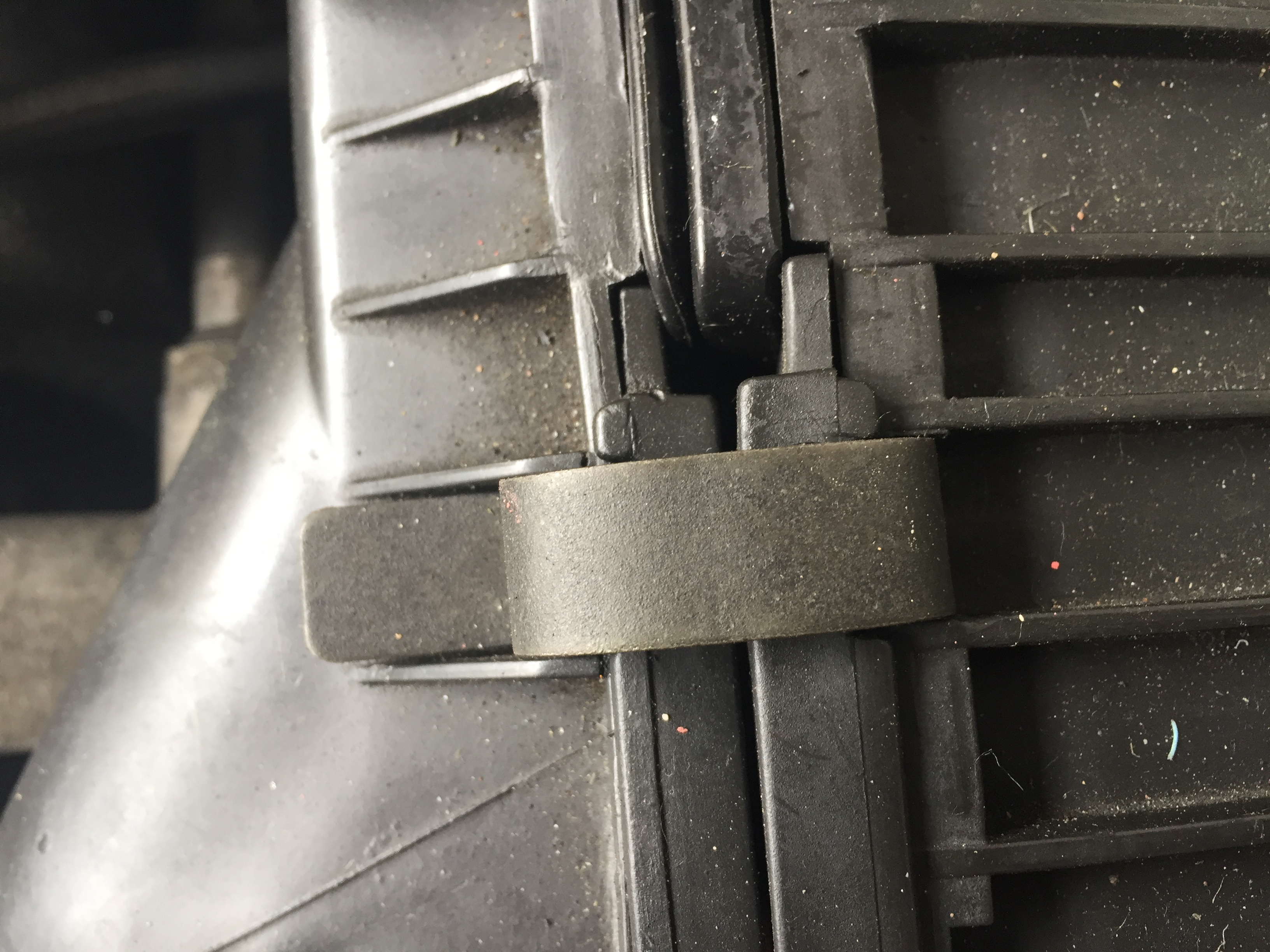

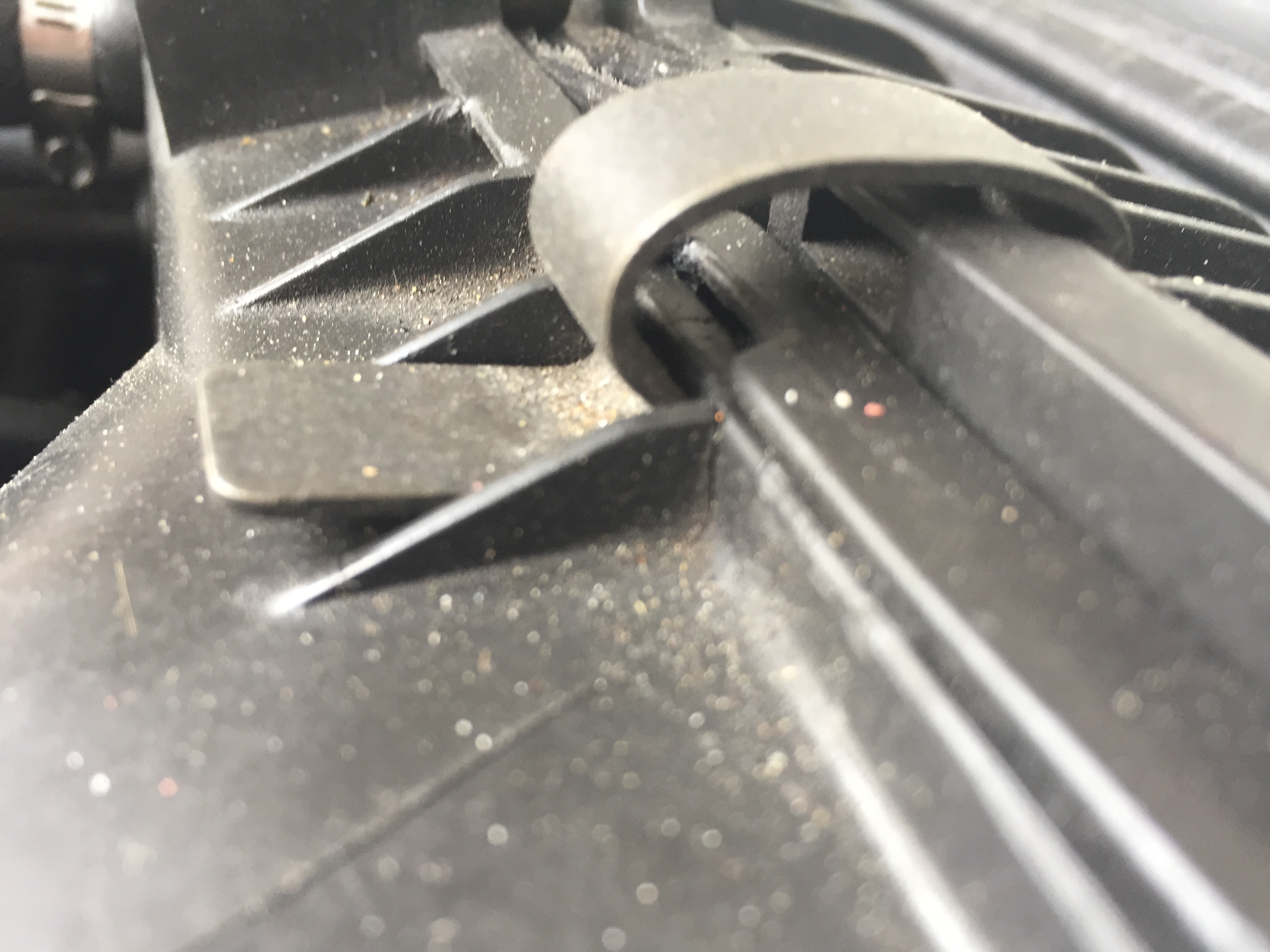

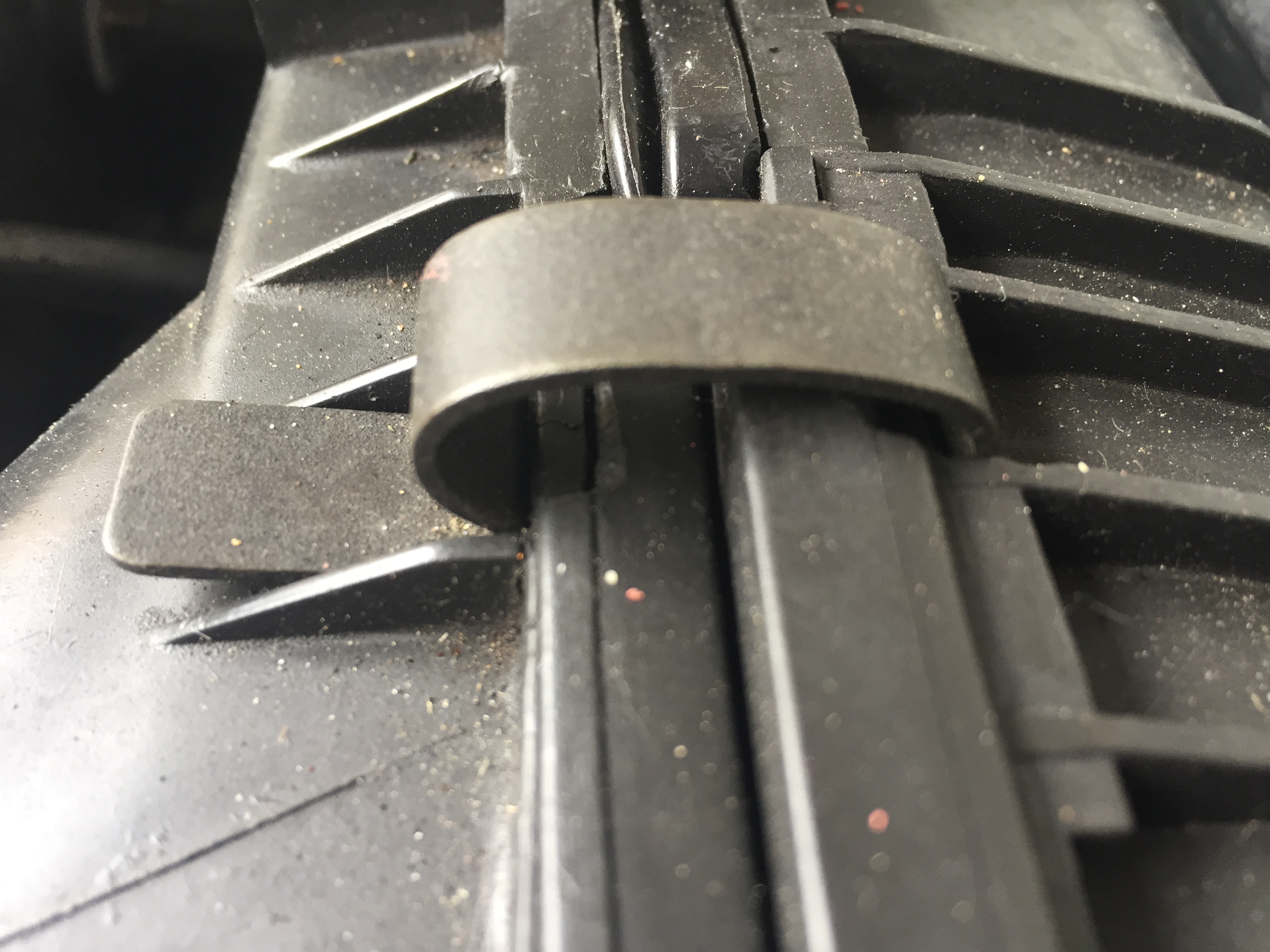

La Racing attend patiemment son radiateur refait intégralement cette fois. Pendant ce temps un truc me chagrine : il ne me semble pas posséder les 2 petites agrafes (ref 312453302) ou ressorts ou clips d'attache du boitier de filtre à air. Ils ne sont que sur les 2.24 et Racing de ma compréhension.
Appel à l'aide : un heureux propriétaire de 2.24 pourrait-il prendre une photo d'une agrafe en gros plan ? Car je pense qu'il s'agit de celles-ci, vestige des synergies de l'époque Chrysler, et ma seule chance à mon avis d'en retrouver...
https://www.ebay.com/p/CHRYSLER-OEM-Air ... 0855.m4779

Vivement qu'elle regagne ton garage et qu'on puisse se faire des sorties
Re: 331B204R comme Racing
si on considère qu'une 222 4V c'est une racing en 2,8, voila.
Si tu en commandes, commande en double, je t'en prends une paire. Je commence à doubler tout....
Peut être que ceux de BMW iraient aussi faut que je regarde
https://hebergeur-images.com/fr/vi/77f1 ... 5aac6ffe31
En attendant si une commande d'agraphes est en coursje veux une paire aussi comme ça on peut économiser les frais de port

Merci beaucoup les amis ! J avais vu la bm mais cela me semble trop long. Je pensche plus pour celle du monstre d acier dodge ramm 1500
mais elle semble large
Difficile de faire un groupe si on a un doute et les mesure sur la baie sont en indiana !?! C est quoi ce delire ?
