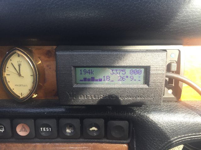

Ouf ça ne cliquete pas.. Mais je prend ces écarts entre bancs comme un écart de bruit entre les 2 ou vibrations qui seraient captées par le capteur, à voir/discuter si cela a un intérêt et si il y a des grosses différences selon les moteurs...
Pour le bug d affichage, pas d inquiétude tout est rentré dans l ordre avec un contact correct de la batterie mais je trouvais marrant de vous en faire part. A mon avis le BTIM redémarrait a chaque coupure et s est mis qques secondes en vrac..
D autres mesures au ralenti et en marche ? Pour ma photo en Marche on voit 2000 trm et je devais être en 2nd ou 3 eme

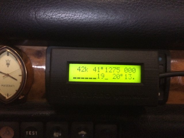

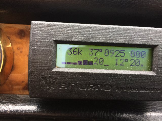

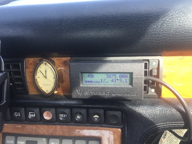

Avec l'aide d'alpa et les données du BTIM, ont été réglés divers problèmes. En premier le ralenti instable, mais surtout celui du mélange trop pauvre à pleine charge haut dans les tours, etc.. Encore merci.
Concernant la valeur du signal du cliquetis, d'après les premiers relevés (avant rectifs) elle reste contenue jusqu'à 5000t, puis augmente rapidement et explose de 6 à 7000t. Pas refait de relevés depuis dans ces conditions.
J'ai fais ces photos il y a peu pour avoir des données quand la Maz se porte bien. Bon ça reste subjectif quand on a pas de point de comparaison…
au ralenti, moteur à température
Vitesse stabilisée en 4
Pleine charge en 4
J'ai aussi fais des vidéos qui permettent de bien suivre les données du BTIM
Edit: j'ai fais ces relevés pour avoir des repères sur les infos de la ligne du bas , cliquetis et avance à l'allumage.
Je n'ai jamais débranché le BTIM qui reste toujours en place.

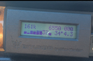

La difference entre les deux bancs s'explique dans le boitier: les fenetre de mesure sont definies en software et comme le moulin est un odd-firing d'un cote c'est precis et pas de l'autre parce qu'il y a d'autres chats plus urgents a foueter (l'allumage), donc sur un des bancs la mesure est un peu plus longue que sur l'autre. Genre 10%. Mais en cas de cliquetis le signal doit etre ENORME donc les 10% ne comptent pas.
La la barre a droite indique une grosse difference entre les cylindres. Mais l'amplitude moyenne n'est pas elevee : 52 en hexa, donc 52/100 en hexadecimal donc 82/256 en decimal, 32% du max. C'est un peu ce que j'ai sur la 222E a fond.

Tiens j ai jamais vu cette barre a droite, faut clairement que je demande à mon fils de faire des photo lors de la prochaine sortie... 7000 c est pas mal c est vrai, suis jamais allé au-delà de 6000/6500 au compteur (ce qui fait peut être les 7000 vu qu il est faux :lol:) impossible de regarder le BTIM dans ces cas là...
À fond de 4 on doit déjà être dans les 180 kmh il te faut donc faire ces tests sur circuit privé :roll: :arrow:

alpa a écrit : La la barre a droite indique une grosse difference entre les cylindres. Mais l'amplitude moyenne n'est pas elevee : 52 en hexa, donc 52/100 en hexadecimal donc 82/256 en decimal, 32% du max. C'est un peu ce que j'ai sur la 222E a fond.
T'as quand meme tape les 7000 tr ! Tu veux que je te recule le rupteur vers 8000 ? LOL
Je pense que c'est bon pour le moment :lol:
C'est des captures des premiers tests du BTIM avec encore des choses à régler sur la voiture.
T'as un avis pour l'avance qui ne bouge plus à partir de ~5000t?
