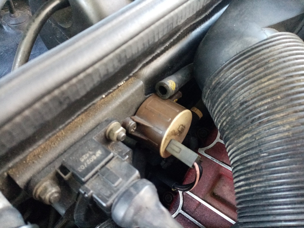

Alpa, je te présente mes plates excuses, le pb ne viens pas de la sem, mais de ma mauvaise lecture.
Je voulais intervertir les sem (merci à maseralfa au passage pour la sem de la 2.24v)
mais en fait la bride du w n'y est pas ou plus.
En attendant d'en mettre une je vais accélérer molo.
J'ai un sem de ghibli

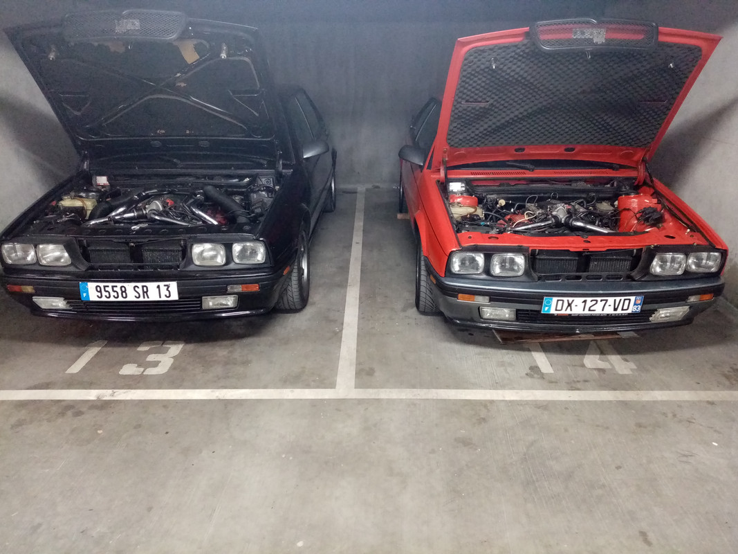

Re: Destiny
Publié : mar. 13 oct. 2020 09:59
par Maserati2.24v
A gauche la 4.24v, les brides sont disposé différemment

alpa,
Après essai, le boost monte moins haut mais plus haut que préconiser,
En sortant la bride mal placé j'ai du agrandir l'orifice,
J'ai gratté aussi la connectiques avec du grain 1000 de la sem,
J'ai vu 196kpa à l'accélération max en 3 et il me semble aussi moins en décélération dans les 20 kpa au lieu de 35kpa.
Le 'souci' sera complètement résolu avec avec une bride neuve.
merci alpa
A+frank

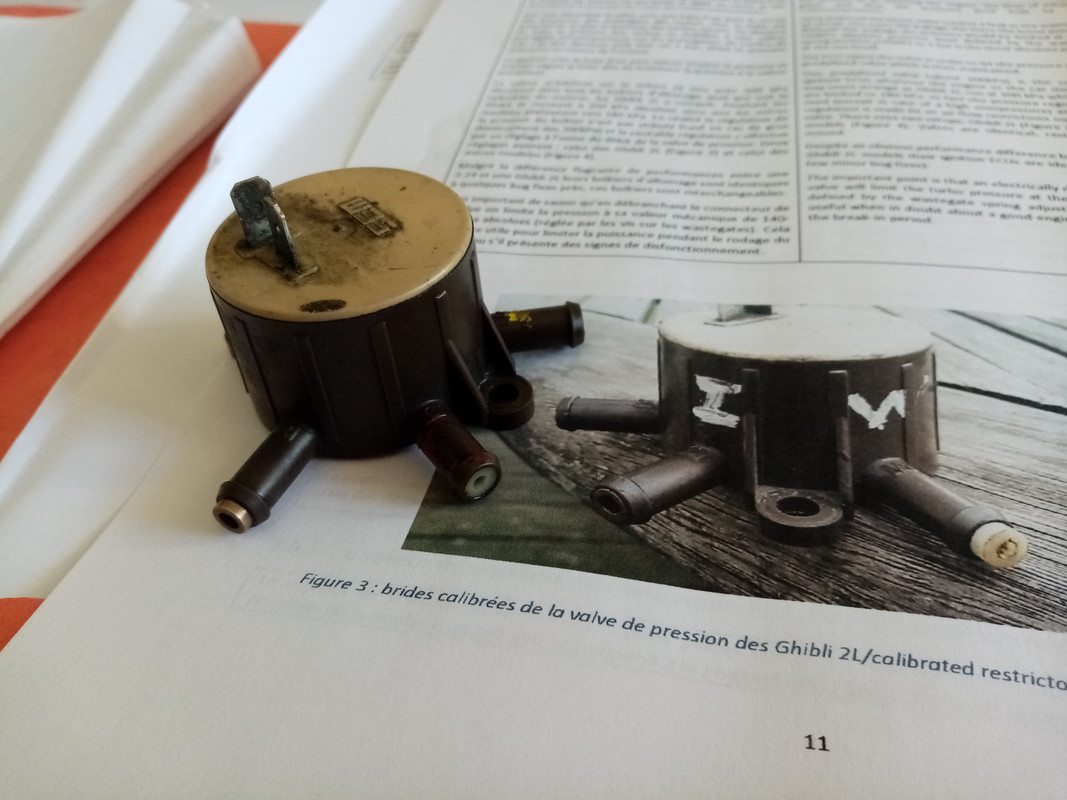

Publié : mar. 13 oct. 2020 11:56
par alpa
Maserati2.24v a écrit :
alpa,
merci alpa
A+frank
Bon je ne sais pas comment l’écrire mieux dans la doc que t'as sur la photo, sous les SEM.
Y a marque sous la photo: Figure 4: brides calibrées de la valve de pression (
sauf Ghibli 2L)
Et toi tu les mets en position Figue 3 ou y a marque:
Ghilbi 2L
200kpa c'est la pression des
Ghibli 2L. Tout marche comme prevu.
La SEM ne peut pas impacter la pression en deceleration.
Mauvaise idee de passer du papier de verre sur les contacts, maintenant ils vont s'oxyder.

Publié : mar. 13 oct. 2020 12:45
par Maserati2.24v
ALPA,
POUR FAIRE SIMPLE, comme tu l'indiques en photo 3 et 4
la sortie W de la sem est bridé on a la kpa 200 de ghibli
la même sortie w est non bridé et on a la kpa des biturbo 180,
excuse moi j'ai pensé à une erreur d'inversion sur les photos de ta doc car,
en sortant la sem de ma 224V les brides sont positionnés sur la W (fred me l'a fourni gracieusement car la mienne avait les embouts casses)
et ma 224V ne depasse pas les 180kpa,
j'ai donc positionné les brides sur la w de la 424V tel que ma 224V et APRES ESSAI LA KPA N'EST PLUS A 207 MAIS 196KPA,
donc en theorie je me suis trompé mais en pratique c'est mieux....
mais si tes photos ne sont pas inversé alors fred m'a donné une sem de ghibli (qui sur ma 224V ne donne pas plus de 180kpa
et en inversant les brides de la 424V je passe de 207 a 196 alors j'y comp^rends plus rien
a+frank
