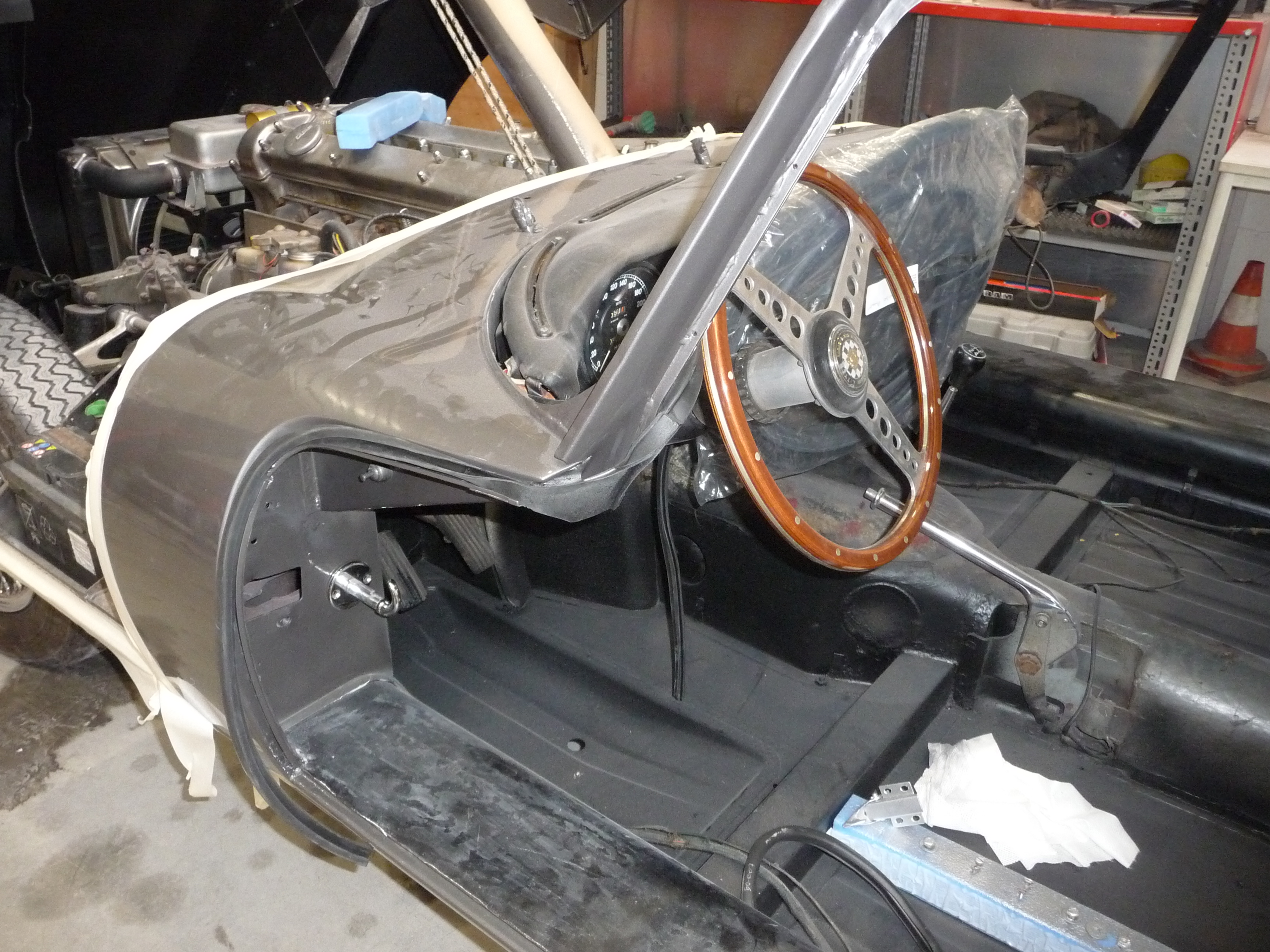

Quelques autres détails.
Les montants A sont bien peints aussi par dessous (penchez la tête à gauche ;) ).
Il n'y a qu'au fond des lumières que la peinture n'a pas pénétré:
Le dessous des caissons latéraux a aussi été peint jusqu'à la jonction avec les planchers.
Avec les reflets sur la peinture, on voit que la surface est bien lisse, les pocs précédents ont été comblés.
On distingue les nouveaux puits de planchers encore bruts (les dessous seront traités après peinture de la carrosserie).
Le coin de carrosserie, le surfaçage des tôles et les gorges de joints au niveau d'un bord de portière sont impec:
La trappe à essence n'a pas été oubliée, c'est propre!
