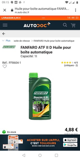

D'après la doc', il faut de la Dexron II D.
Je vais commander ça. Un autre avis?

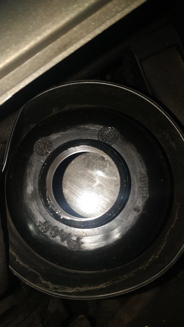

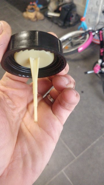

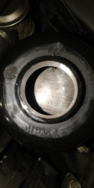

2) pas moyen de vider le réservoir avec une seringue même prolongée d'un flexible. Il y a deux étages dans le réservoir
On peut vider le premier mais pour le second, faut pas rêver.
Comme on le voit là, le réservoir n'est absolument pas vide.

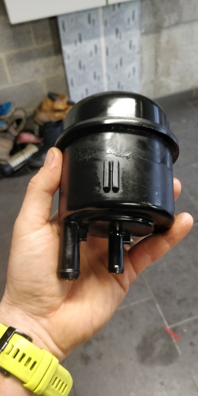

Comme je l'ai dit, le réservoir n'est pas vide. C'est exactement à ce moment là qu'on s'en rend bien compte
Il devait rester 150 à 200 ml dans le réservoir. Donc, on met plein d'absorbant tout autour et on essaie de boucher avec ses doigts.
Donc, le retour, c'est le petit au centre.
Pour le démontage, c'est tout con. 2 colliers à vis sur les durites et le réservoir tient dans une espèce de collier en métal noir.
En somme, on dévisse et on tire. Et on nettoie tout maintenant que c'est facile d'accès.

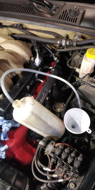

Pour la purge.
J'ai vu des trucs bizarres, des idées étranges, des moteurs qui tournent, des qui tournent pas,...
Le truc est que si le moteur tourne, il actionne la pompe. Donc, plus gros débit de liquide.
Les durites n'étant pas très longues ni flexibles, on oublie tout de suite l'idée de faire couler gentiment dans un récipient.
Par contre, on peut aussi purger sans faire tourner le moteur
J'ai installé un entonnoir qui fait office de réservoir sur la grosse durite, prolongé la plus fine avec un flexible vers un récipient.
On remplit l'entonnoir, on tourne à fond. On fait l'appoint, on tourne à fond de l'autre côté.
On recommence jusqu'à obtenir la bonne couleur dans le flexible.
Personnellement, je suis passé du Pomerol au côte de Provence
Pour la facilité, on tourne encore jusqu'à vider l'entonnoir.
On peut maintenant remonter le réservoir, bien tout serrer et faire le plein.

Le liquide utilisé doit répondre à la certification Dextron IID
Pour la purge.
