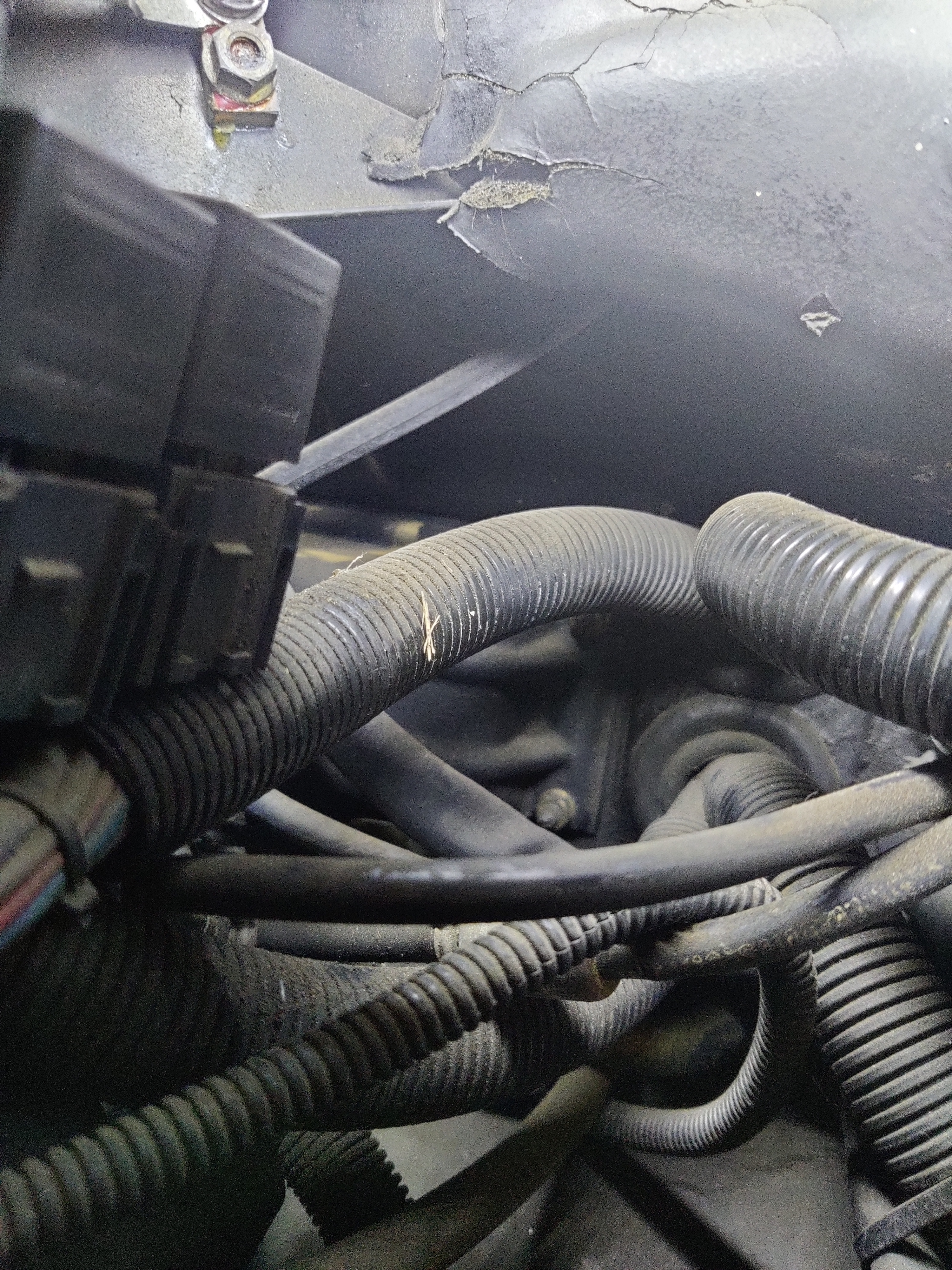

Il semblerait que la voiture présente l'un ou l'autre soucis électrique mineure, genre pas de commandes de vitre, pas tableau de bord fonctionnel (rien si ce n'est l'aiguille du turbo, normal, elle est actionnée par la pression, pas par du courant), pas de verrouillage central et encore l'une ou l'autre broutille probablement.
Bref, même si un coup d'oeil dans le meli melo de fil m'avait déjà fait découvrir quelques connections débranchées, il me semblait bien plus sage de me pencher sur la boite à fusible, si souvent décriée.
Pour y accéder, on déboite la boite à gant, elle est juste derrière.
Un nombre conséquent de fiche y sont insérées, mais rien de très compliqué à enlever.
Reste à retirer la boite en elle-même, et c'est là que ça se complique. Ne voyant pas les attaches, je me penche sur le manuel de la biturbox qui présente l'avantage de parler du démontage, et celui-ci dit : confiez le retrait de l'ancienne boite à votre mécano. :lol:
Bah, faut pas trop l'aimer quand même.

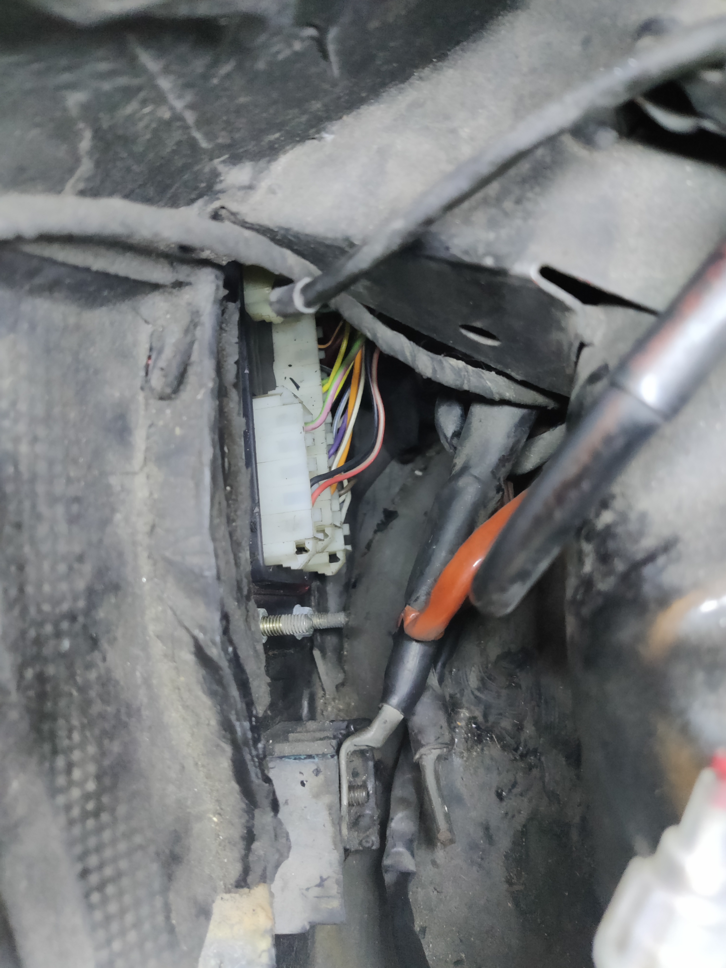

Elle est donc attachée par l'arrière, et il faut passer par la baie moteur pour y accéder.
Il faut commencer par nelever la protection des connections arrières.
Maintenue en place par 4 écrous. Les deux intérieurs sont accessibles coté moteur (enfin accessible).
On en voit un sur cette photo.
Les extérieurs, vous devrez démonter les deux prises de terre (un écrou de 10 et un de 12) dire de pouvoir passer un petit outil, sinon impossible.
On voit ma plus petite clef dans l'écrou au centre de la photo, difficile de faire mieux. :oops:
Les 4 premiers écrous permettent d'enlever la protection (qui couvre les connections arrières de la boite)C'est aussi un peu un gymkana pour la faire sortir, vous être prévenu, et elle sort coté moteur, pas coté dôme.
Il ne vous reste qu'à enlever les 4 écrous derrière la plaque de protection (idem, au 4 coins) et vous pouvez sortir la boite à fusible (après avoir détaché les fiches arrières, plus facile à faire depuis l'habitacle selon moi).
Il ne me semblait pas avoir lu que cette opération était si difficile (pas difficile en soit, mais l'accès est vraiment mauvais je trouve). Enfin bref, j'espère que le remontage ne sera pas trop galère. :?

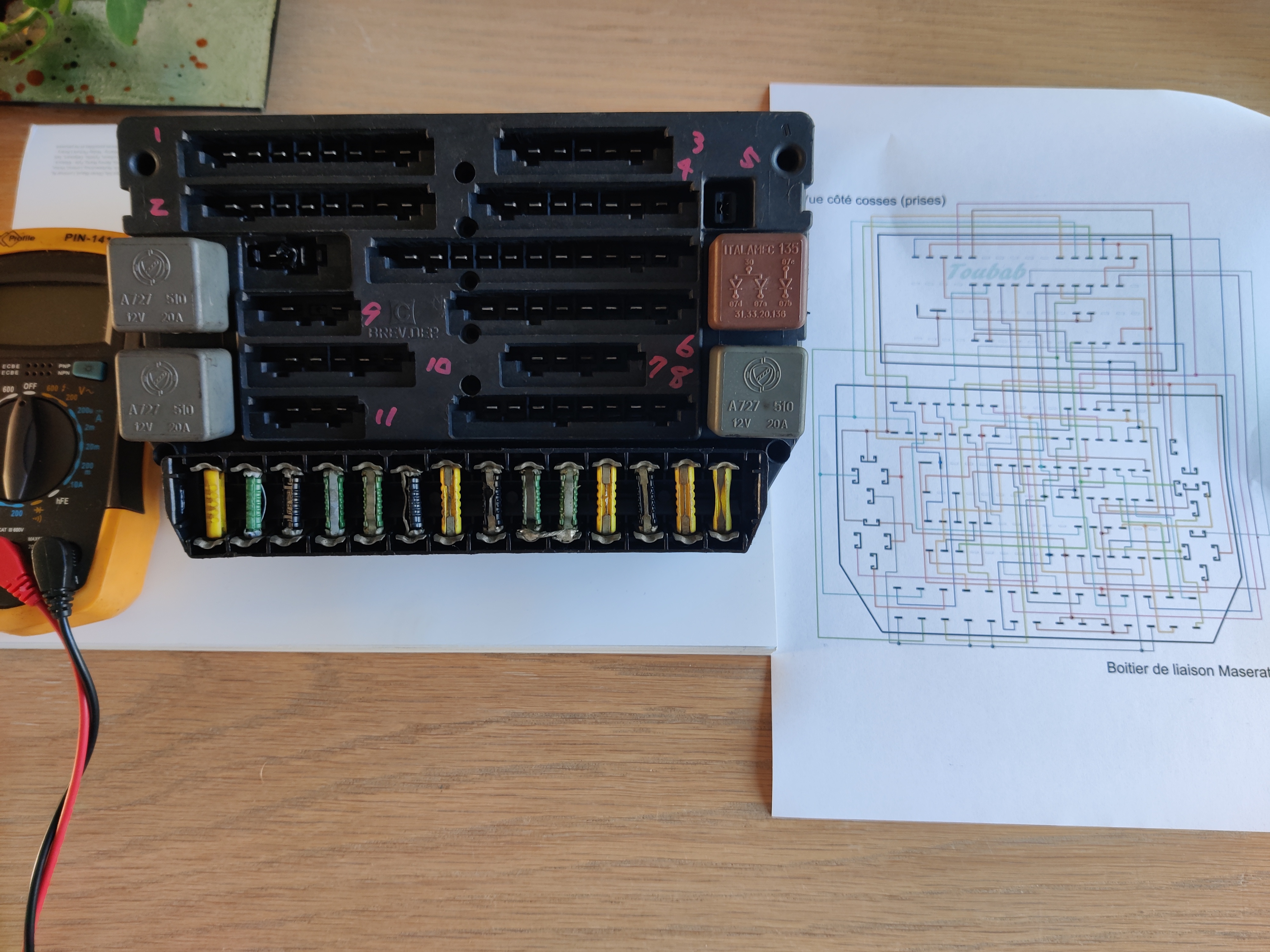

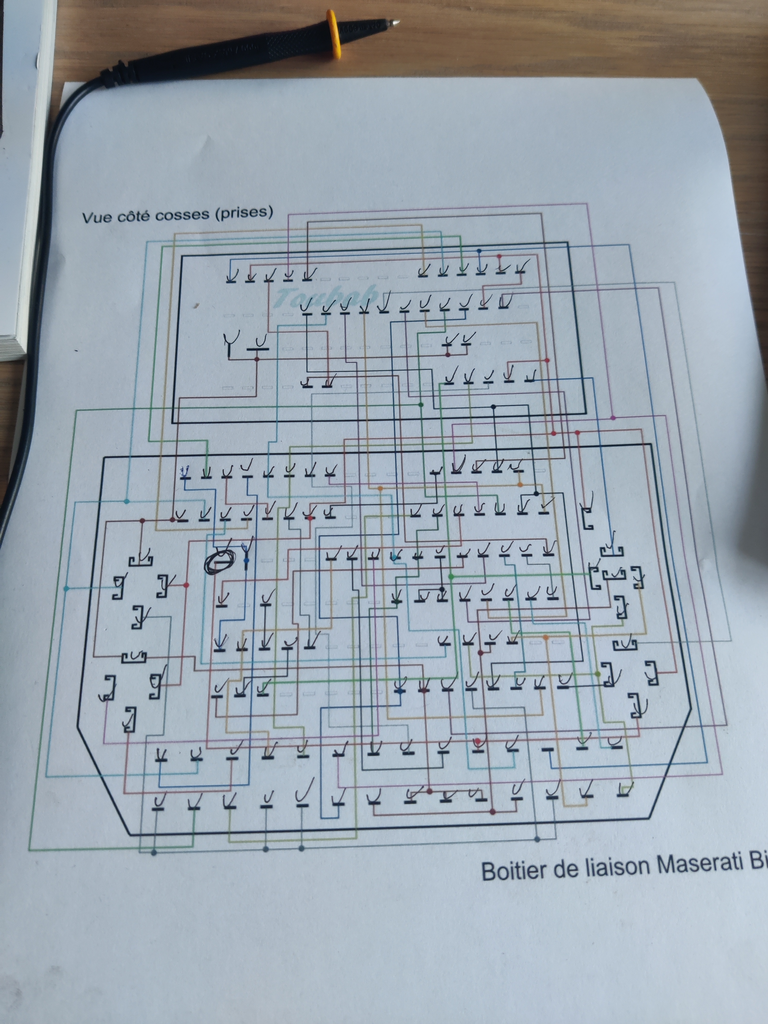

Une fois démontée, il est temps d'inspecter et de tester cette boite. JE ne suis à priori pas le premier, quelqu'un a déjà numéroté toutes les fiches et leur emplacement pour ne pas se tromper.
Un peu inutile vu qu'elles sont munies d'un détrompeur, impossible de mélanger, mais on ne va pas se plaindre.
Je suis tombé sur cette mine d'info, fournie par Maurizio, qui reprend outre le schéma électrique, le manuel d'atelier de la majorité des biturbo, et un schéma de la boite à fusible dessiné par Toubab (Merci Toubab!).
Le tout ici : https://drive.google.com/drive/folders/ ... gGo-j6uyKw

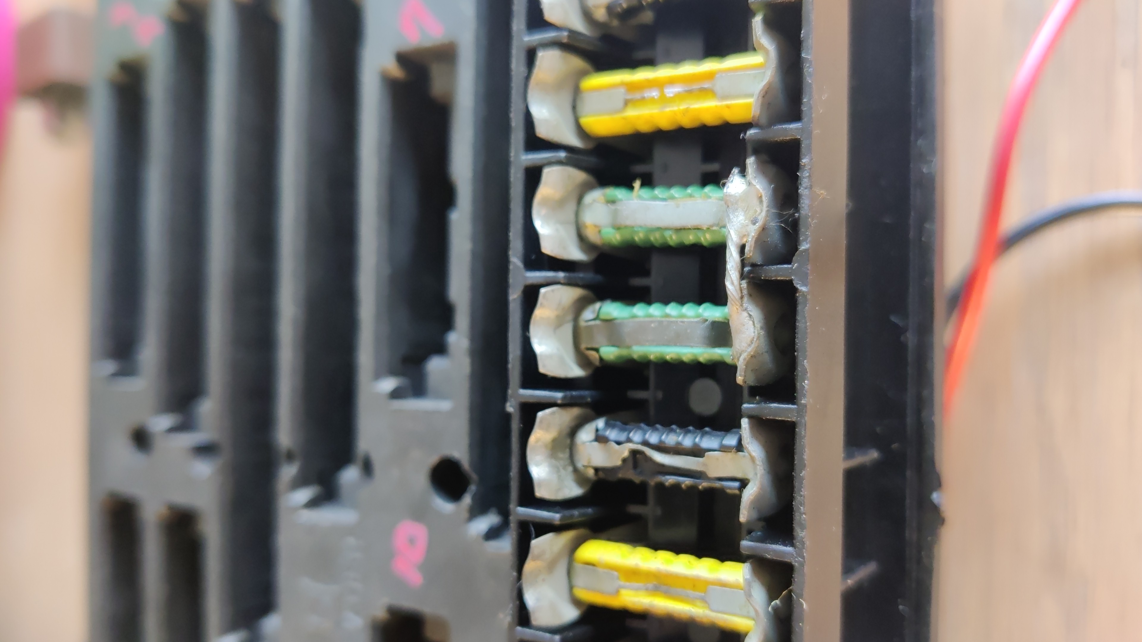

Aidé du schéma, j'ai donc testé l'ensemble des connections de la boite à fusible une à une, plaisir assuré.
Bonne nouvelle, toutes sont bonnes, une seule borne étant légèrement déboitée, vite corrigé. :D

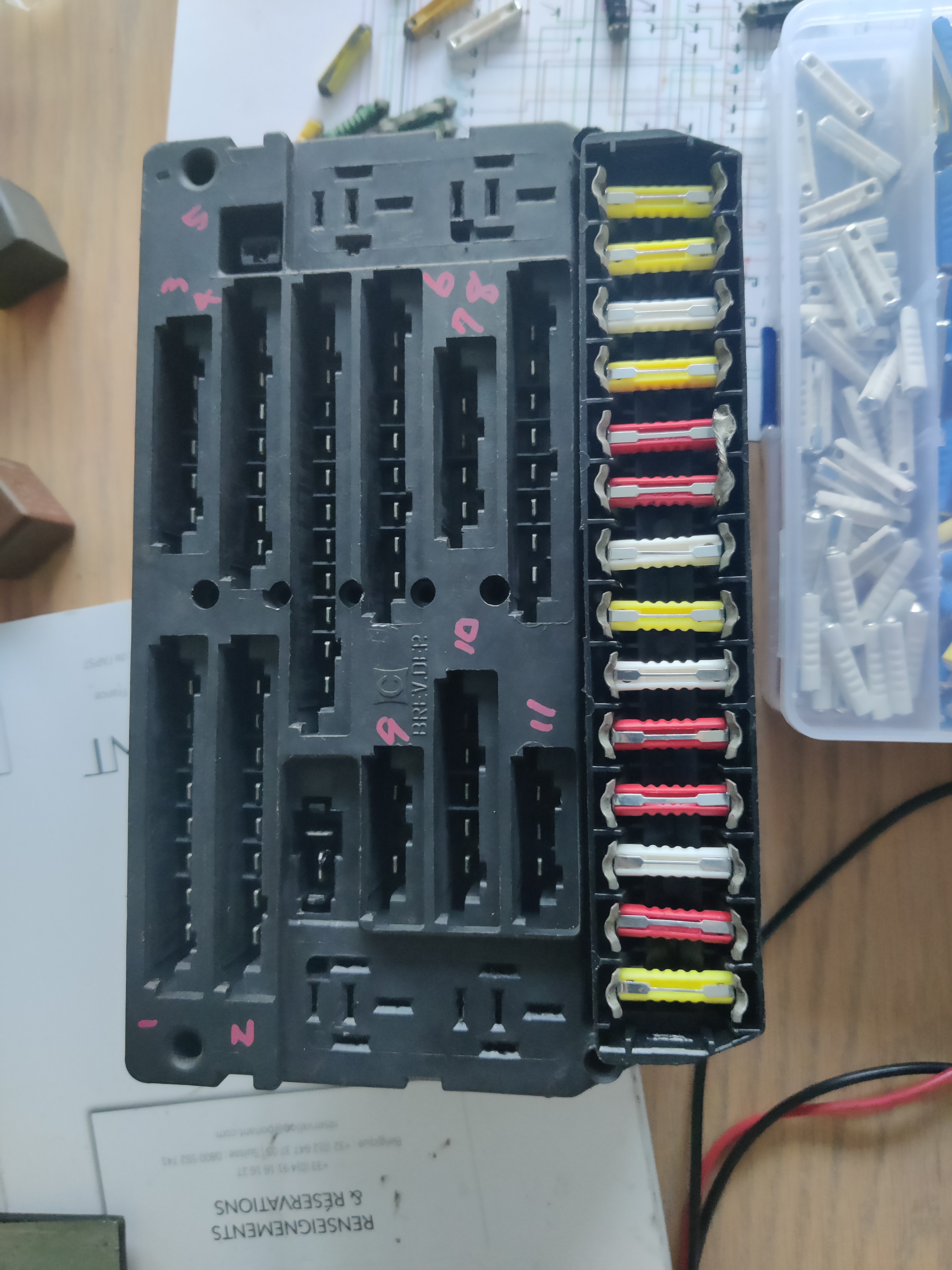

A nouveau, je ne suis pas le premier, notez la soudure à l'arrache au niveau du porte fusible (ça correspond à ce qui est prévu sur le schéma donc pas de soucis).
Je remplace tous les fusibles (oui, je sais, ils n'ont pas la même couleur, mais bien le même ampérage, je pensais pourtant que c'était standardisé la couleur des fusibles :? ) et j'espère que je n'aurai pas de surprise électrique au démarrage.

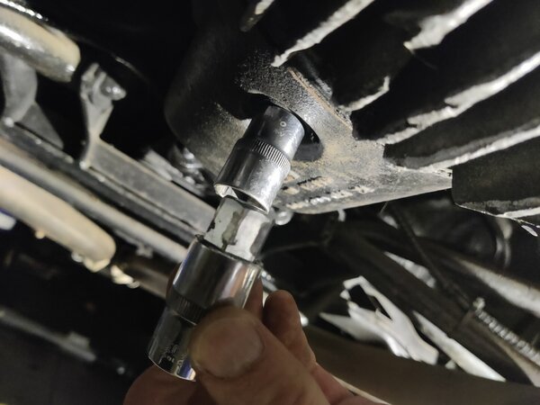

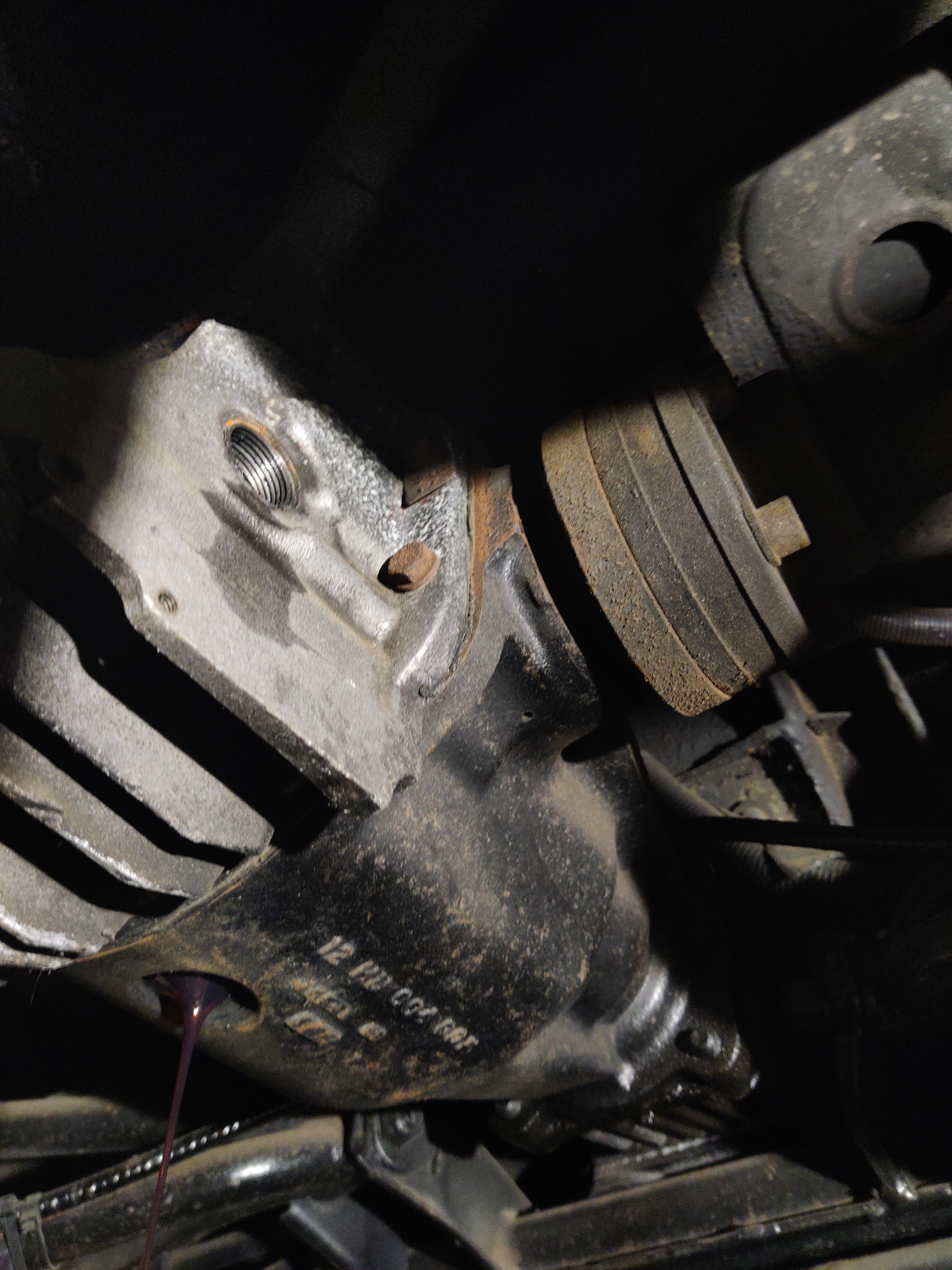

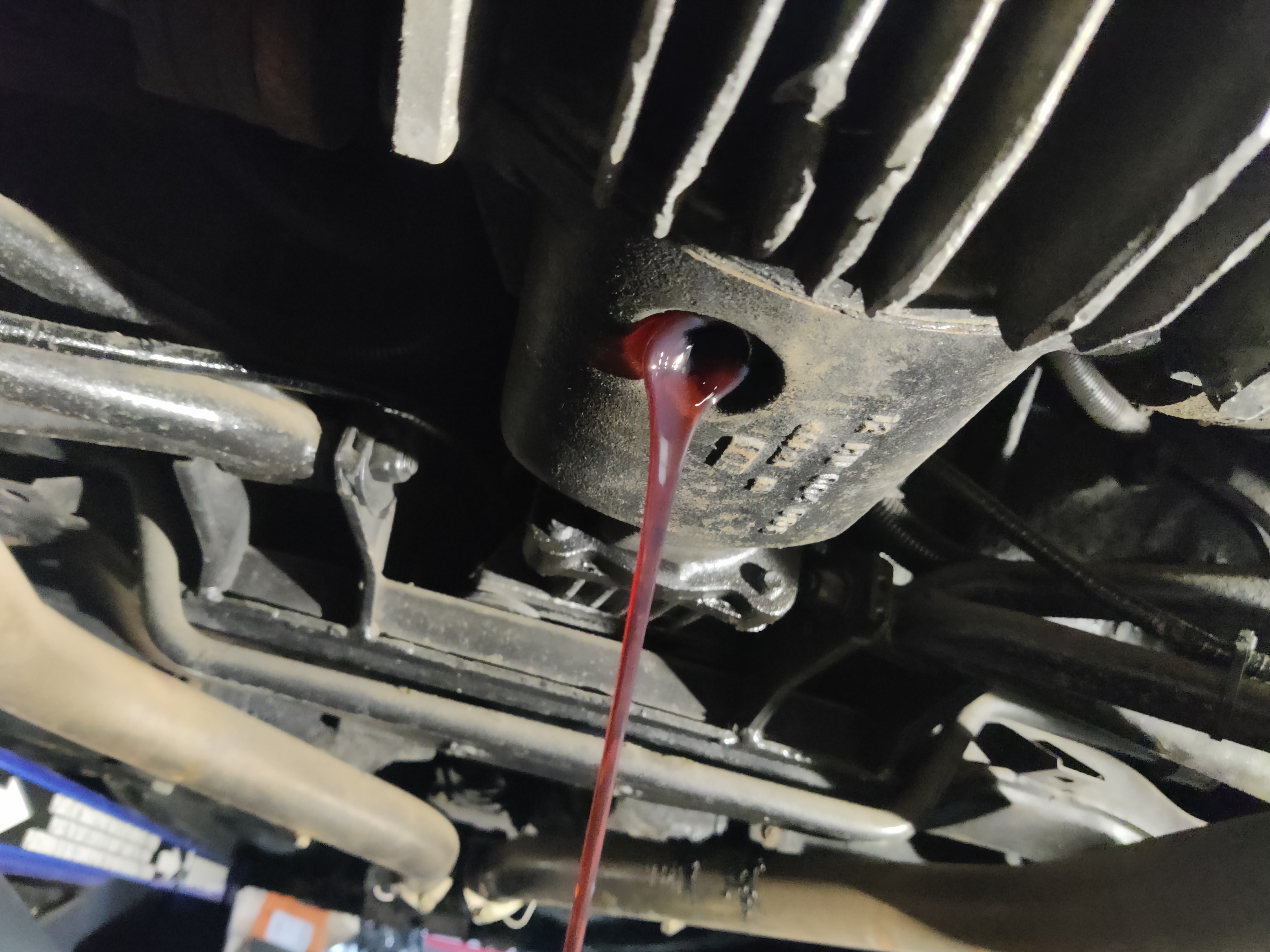

Il faut procéder à la vidange, d'autant plus que ma shamal, étrangement, est équipée d'un vieux différentiel, sans radiateur, étrange.
Au pire, j'ai vu sur le site d'Alpa que l'on peut remplacer l'ensemble par un de Ghibli GT, quattroporte, 3200 (ici, ça a 12 ans, mais c'est une mine d'info, merci Alexis : https://apavlov.pagesperso-orange.fr/ma ... _susp.html), ce sera un projet pour l'hiver 2041. :lol:

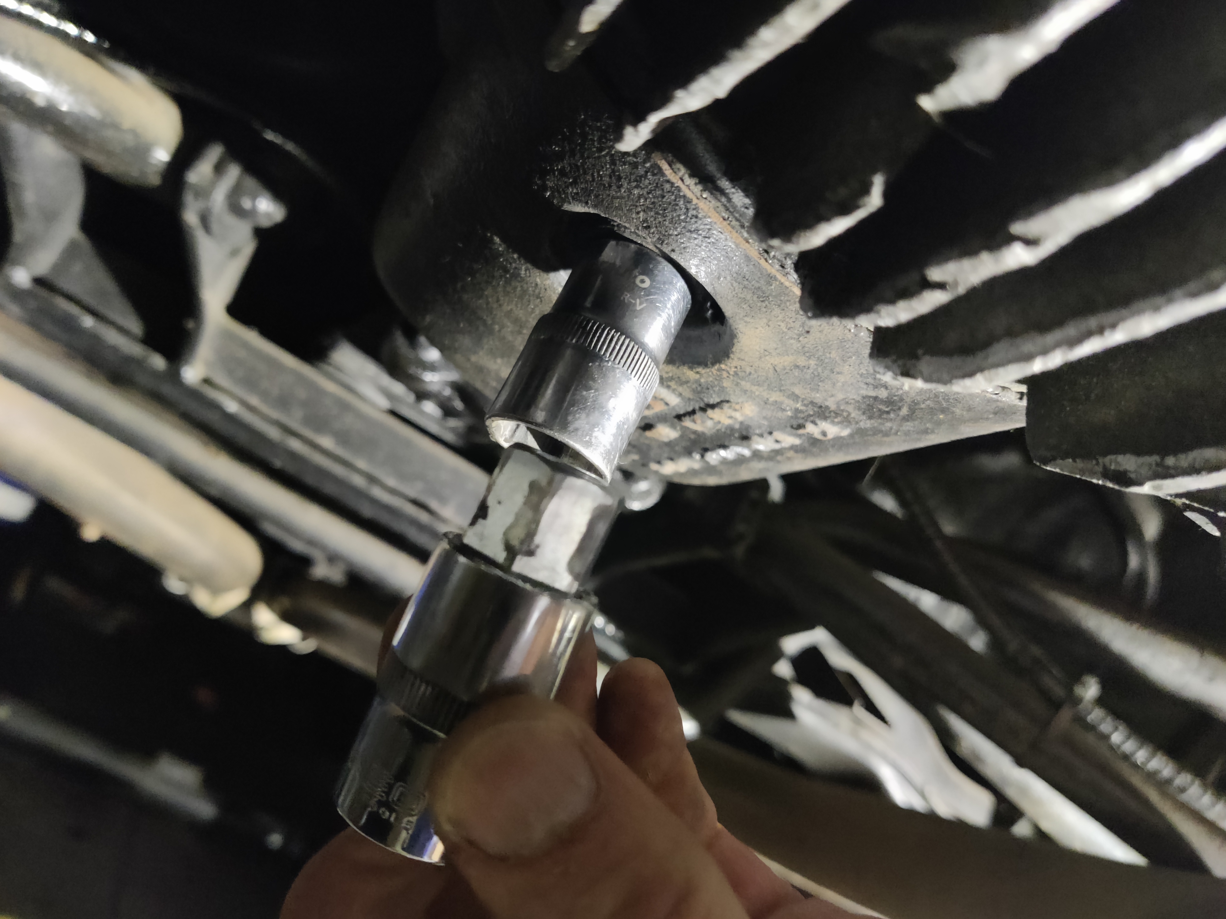

Donc, vidange du dif, bien entendu c'est encore un bouchon mal foutu avec un embout carré, un peu renfoncé qui plus est, une clef plate passe, mais impossible d'avoir assez de force.
Système D, le carré ayant juste la taille d'un embout 1/2, je fiche un embout dedans, met un ecrou long dans l'embout et dévisse avec un deuxième embout (c'est tout à fait clair). Ca fonctionne (bon, à la main pas trop, mais vu que ça avait l'air solide, j'ai fait appel à la fée makita :oops: ).
A priori, ça a du être changé il y a peu, l'huile a l'air propre.
Comme toujours, mieux vaut commencer par ouvrir le bouchon de remplissage (embout 1/2 aussi mais femelle cette fois).
J'essaierai de passer un endoscope par là pour voir l'état des engrenages, moyen motivé à tout démonter.

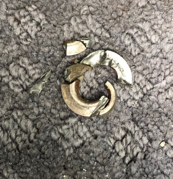

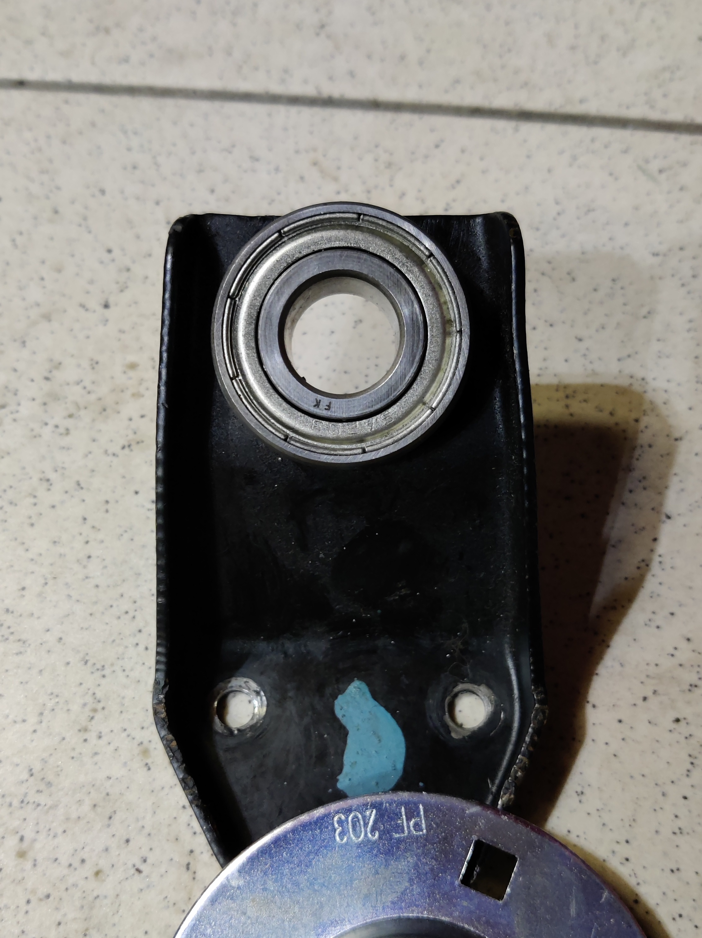

En tentant de trouver l'origine de problème d'embrayage au port au Japon, on m'avait envoyé une photo de ce qui avait été trouvé au niveau du pied conducteur, je m'étais demandé si ce n'était pas une bague qui empêchait d'avoir du jeu dans la pédale (et donc, sans bague, jeu et moins d'effet).
Sauf que non, rien à voir avec l'embrayage, c'est au final le silent bloc de la colonne de direction. :|
On en a parlé en long et en large ici : http://maseratitude.com/viewtopic.php?f ... it=colonne
Alpa avait fait une série de pièce pour remédier définitivement au problème, malheureusement, c'est sold out.

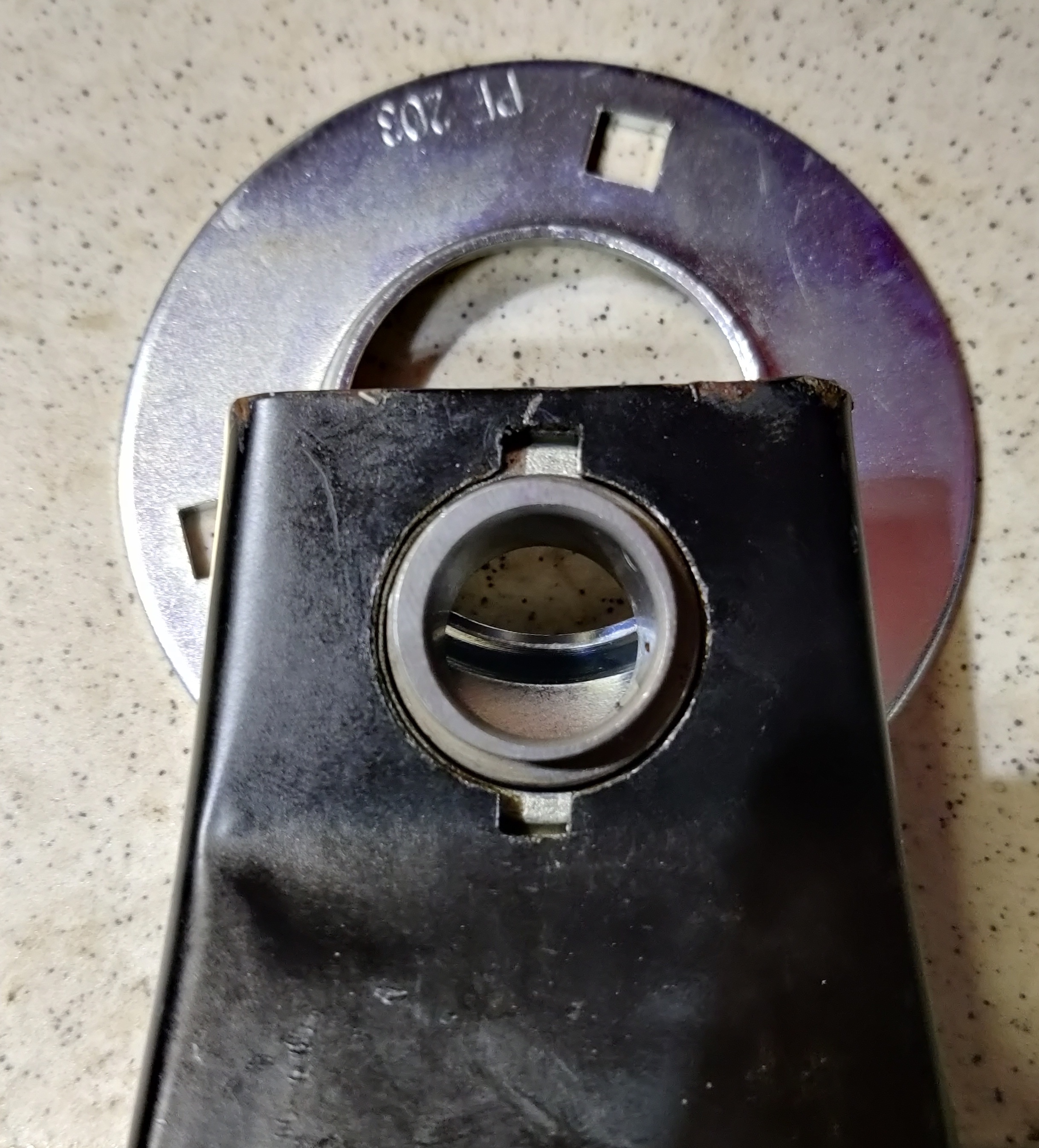

M'inspirant honteusement de ce topic, j'ai commandé ce truc.
L'idée étant de couper les deux ailes latérales et de le fixer au support.
Ca aura moins de gueule que la pièce qu'Alpa produisait mais ça devrait aussi bien faire l'affaire, ou pas.
Ceci dità 8€ le bout, si ça marche pas, ça ne m'empêchera pas de dormir. ;)
Comme d'hab, je teste (ce WE peut-être) et si ça marche, je partage les ref.

Excellent le coup du silentbloc.;) Mais pour l'instant je ne vois pas trop comment il va être rentré et fixé. :?
EDIT :
Avec une photo du lien je comprends mieux. :P
Par contre il faudra peut être le renforcer... :?

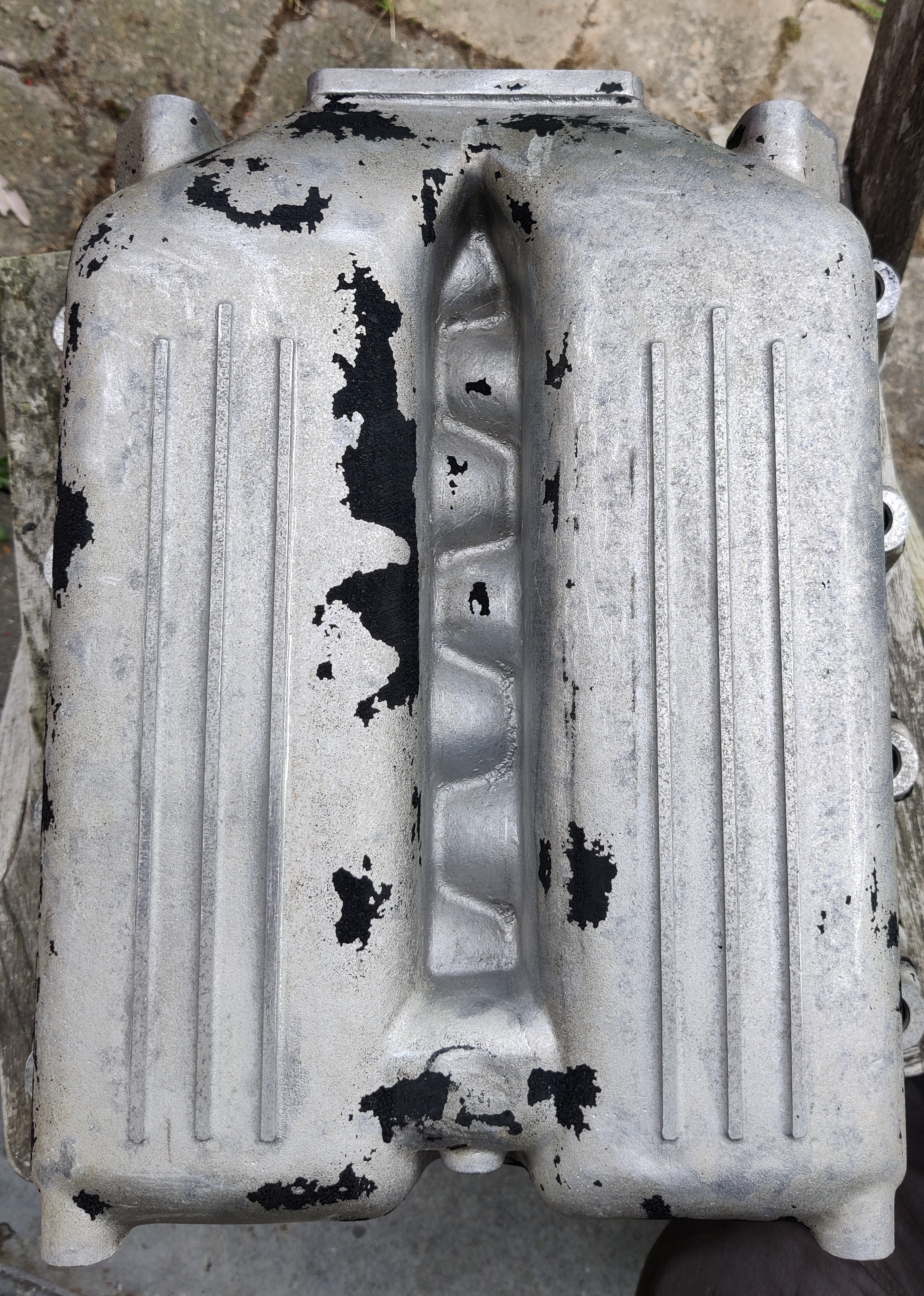

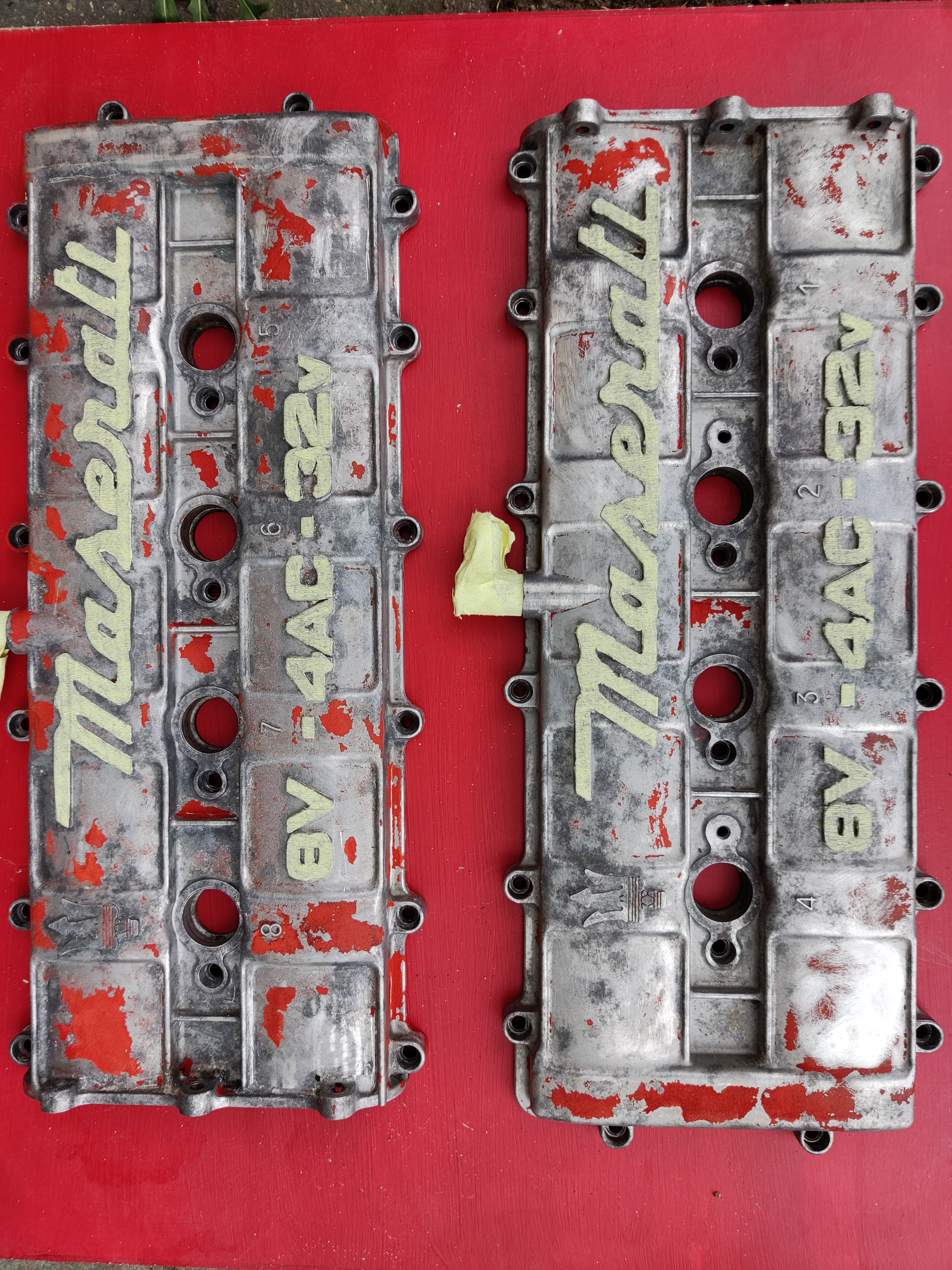

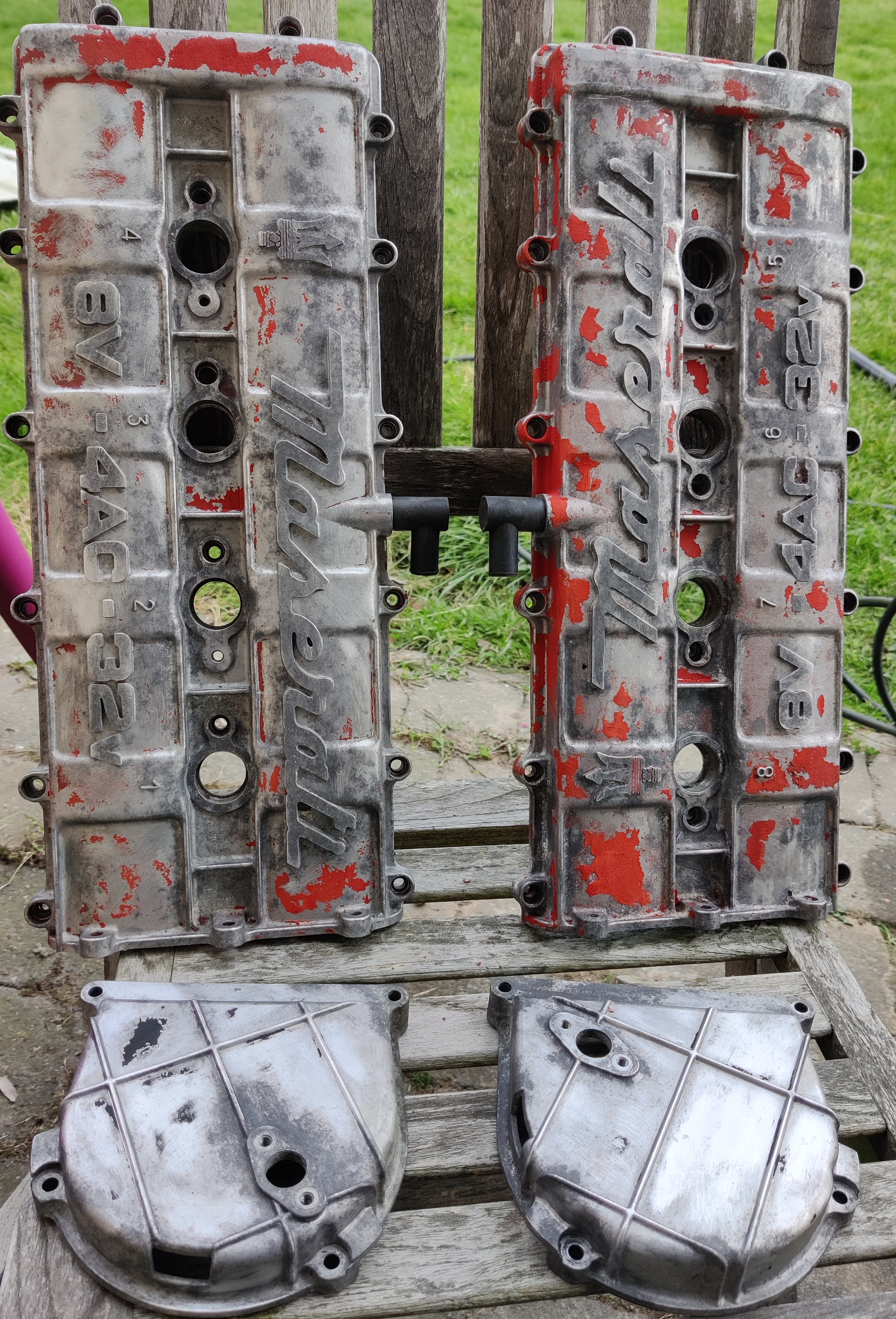

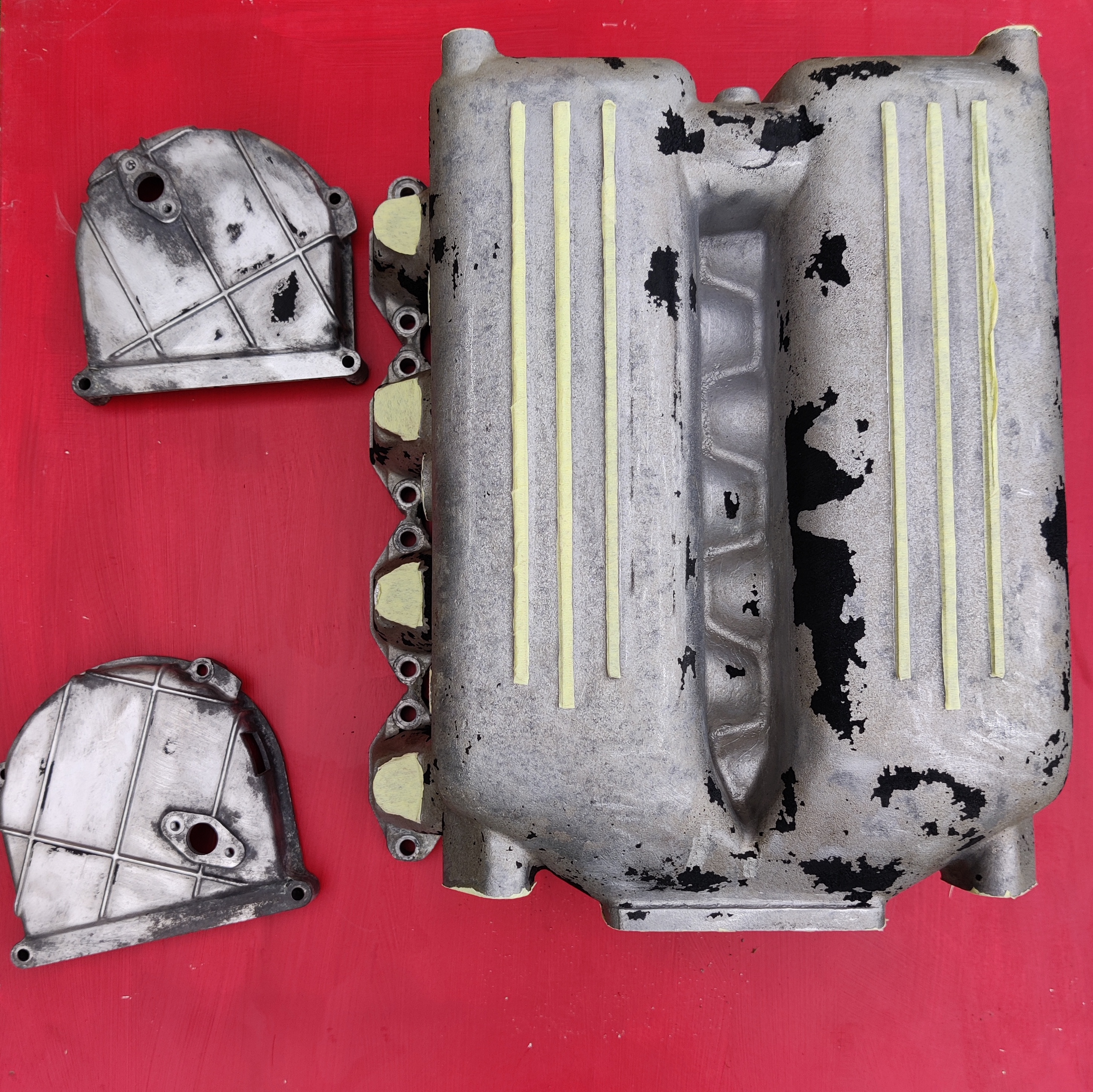

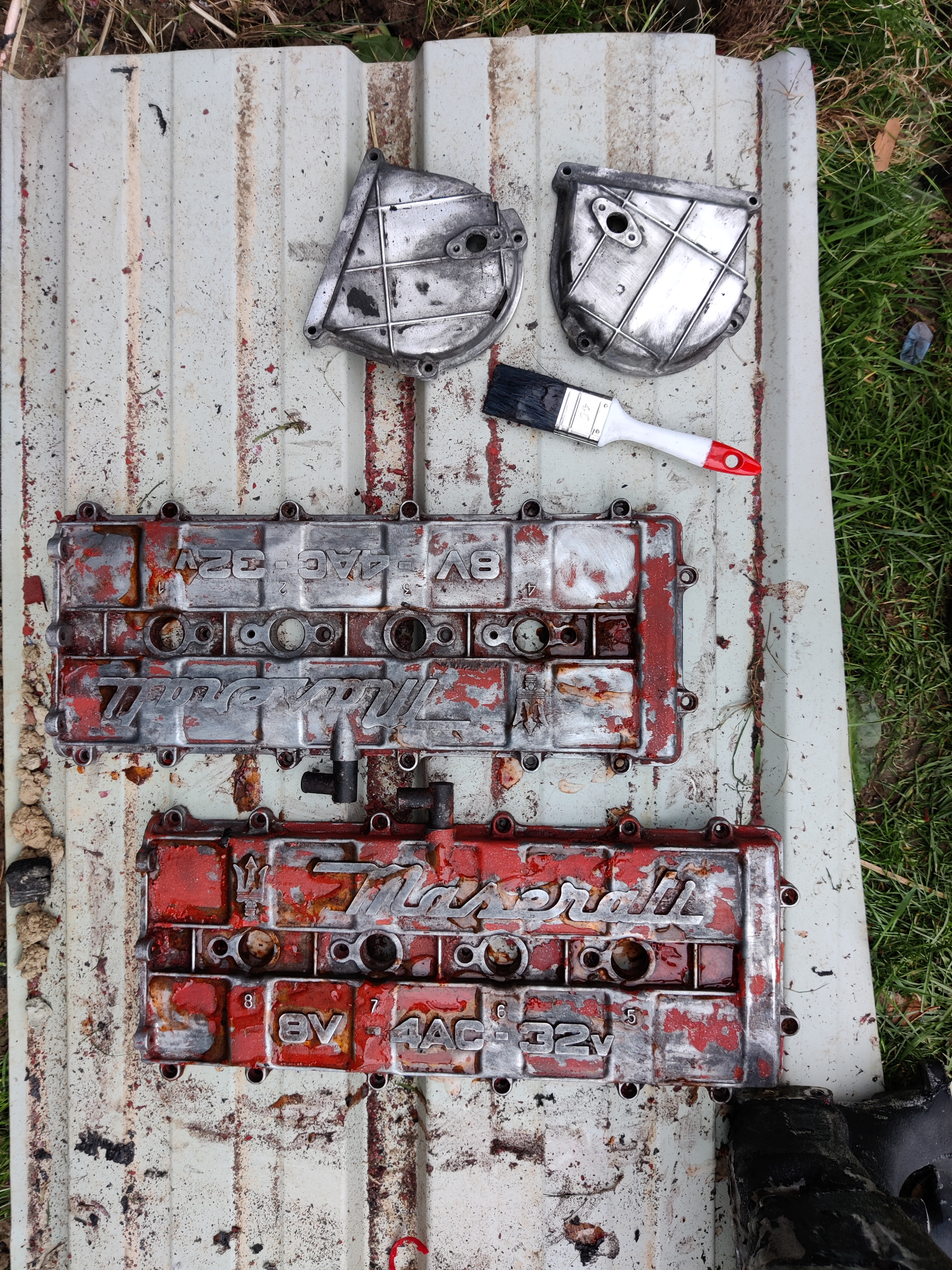

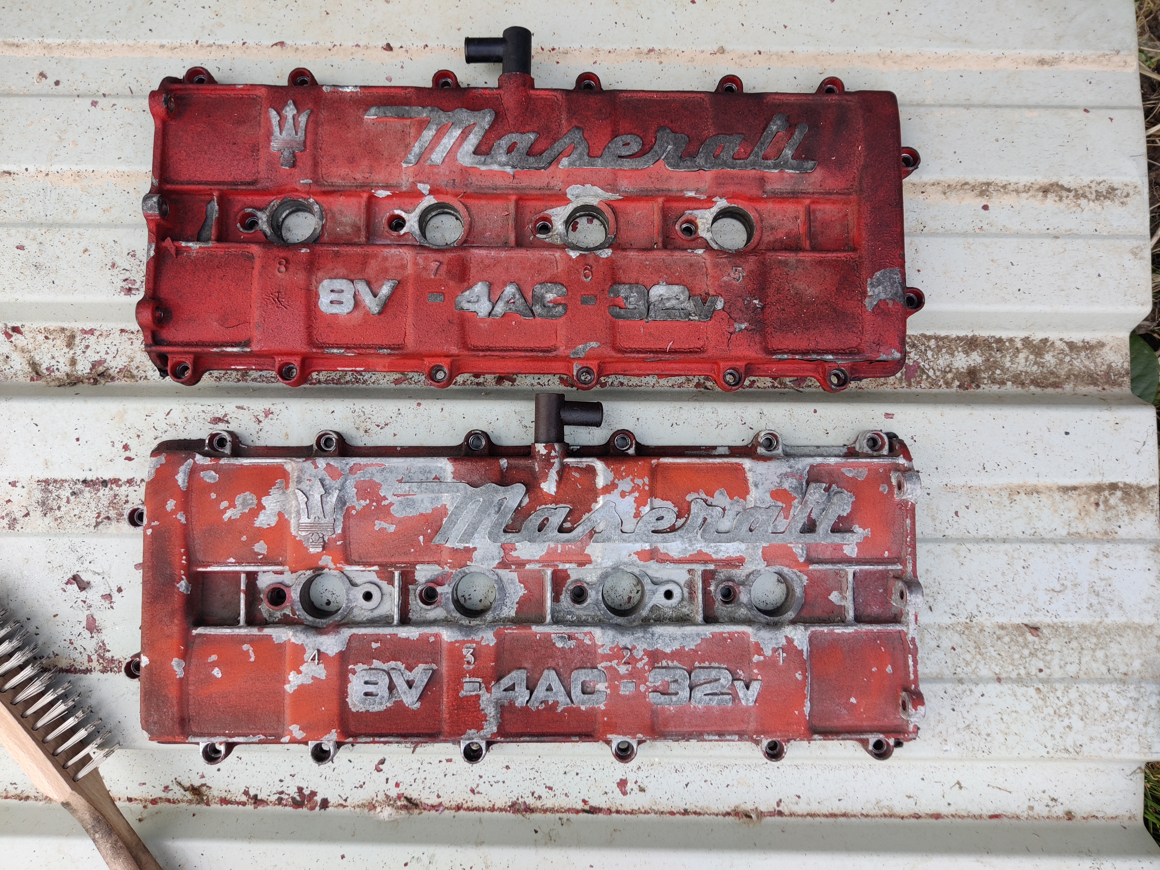

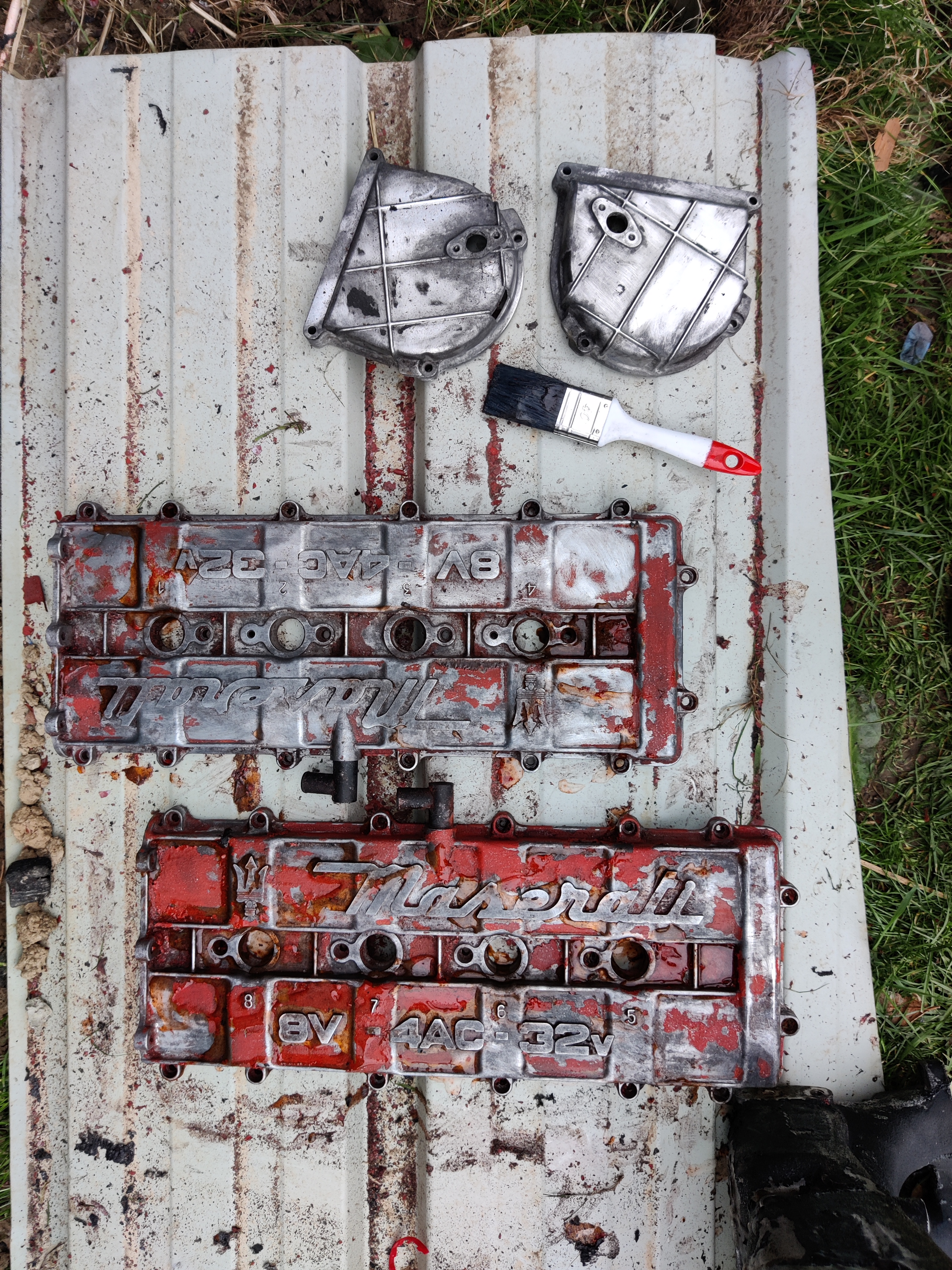

Je me suis enfin décidé à m'occuper des couvres culasses, cache courroie et autre plenum.
Ils en avaient bien besoin, la peinture s'écaillait de partout (sans oublier que l'ensemble était un peu sale). Donc, le programme du jouer était décapage, rinçage, mise en peinture.
Je suis parti tout confiant, gardant un bon souvenir du plenum de la MCV (http://www.maseratitude.com/public_html ... um#p154772). Je me disais, tout est démonté, il y en a pour une petite heure, la peinture ne tient quasi plus.
Et en effet, avant même de mettre le décapant, en passant simplement avec la brosse métallique, on enlève une bonne partie.
Oui mais non.
Comment dire.. Certain d'entre vous on peut-être la (mal)chance d'avoir des extérieurs à entretenir et ont utilisé du Round up (glyphosate) dans leur guerre perpétuelle contre les mauvaises herbes. Ca marchait bien, hein?
Puis, pas le choix, vous êtes passés au désherbant bio. Et c'était quand même pas pareil.
Bah ici, c'est la même chose, autant le décapage du plenum de la GS avait été une partie de plaisir, autant ici, j'ai pas mal galéré, la peinture ne réagit pas du tout pareil, je me demande d'ailleurs si un des deux n'a. pas été repeint une fois déjà (au vu de la différence de couleur).
Ca, c'est avant de mettre le produit, juste en enlevant le plus gros avec brosse métallique (à la main et sur la visseuse)
Après plusieurs passages, usage intensif de la brosse métal montée sur la visseuse (le grattoir ne suffit clairement pas) c'est pas fameux.
Bref, ça marche mal, et j'ai pas encore fini (le plenum, à priori, ça fonctionne mieux quand même, ouf, probablement pas la même peinture, ou alors, c'est le fait d'avoir cuit pendant 30 ans qui rend celle des couvres culasses si dure, allez savoir).
J'ai remis une grosse couche de décapant ce soir et demain, j'attaquerai au jet d'eau à 120bars, non mais. :roll:
Je pensais avoir pris les photos du plenum, ben ce sera pour demain. :oops:

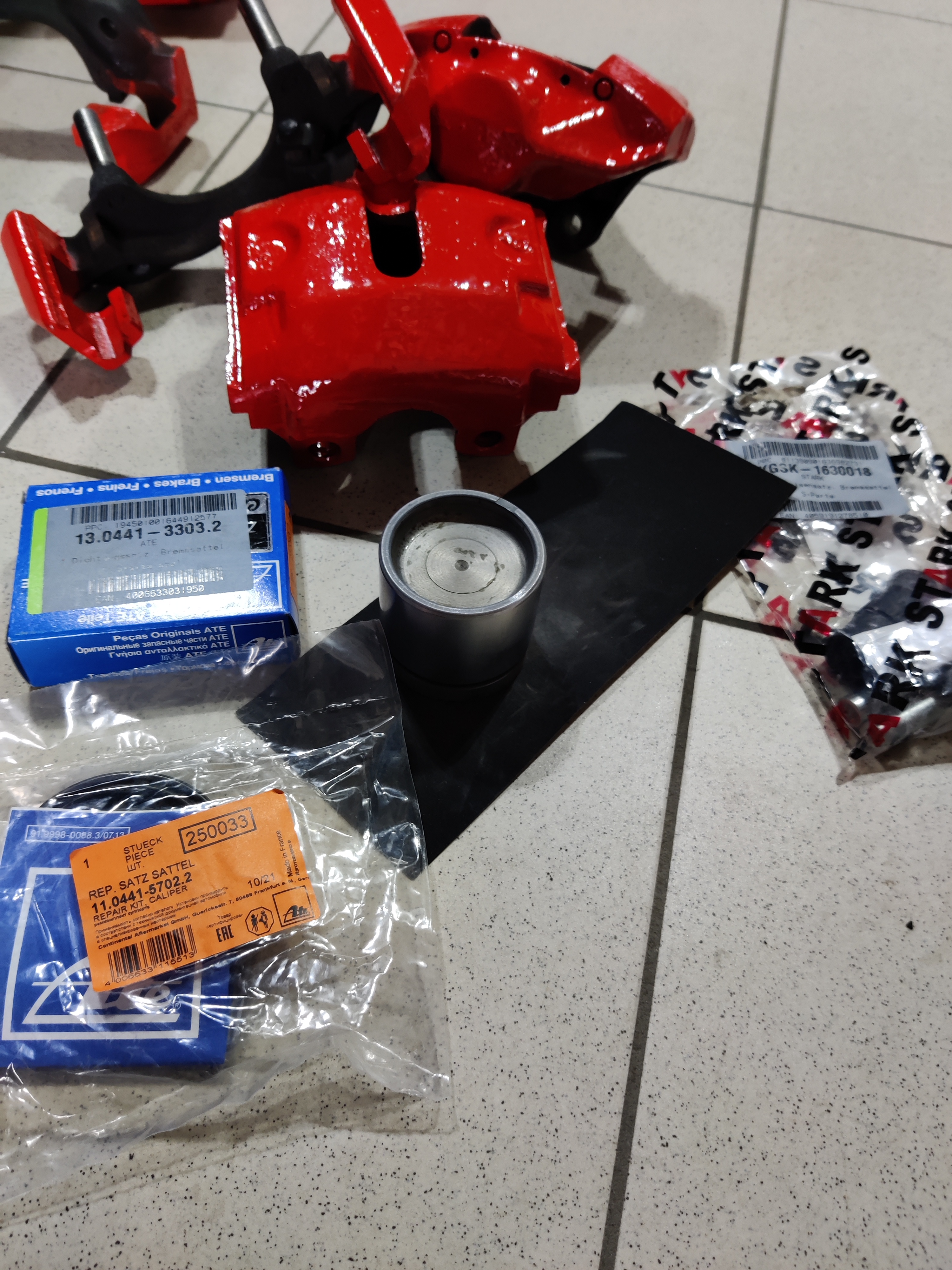

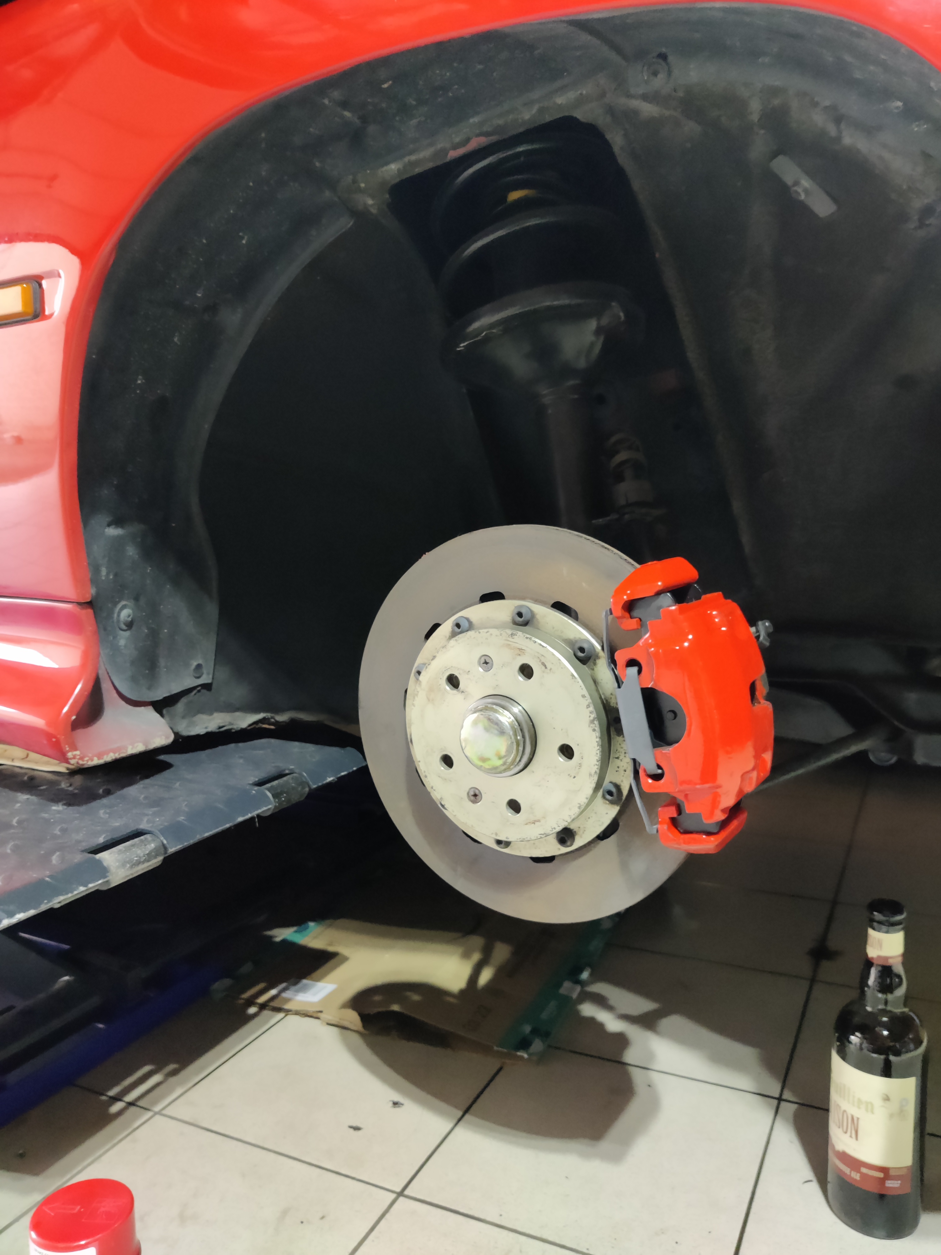

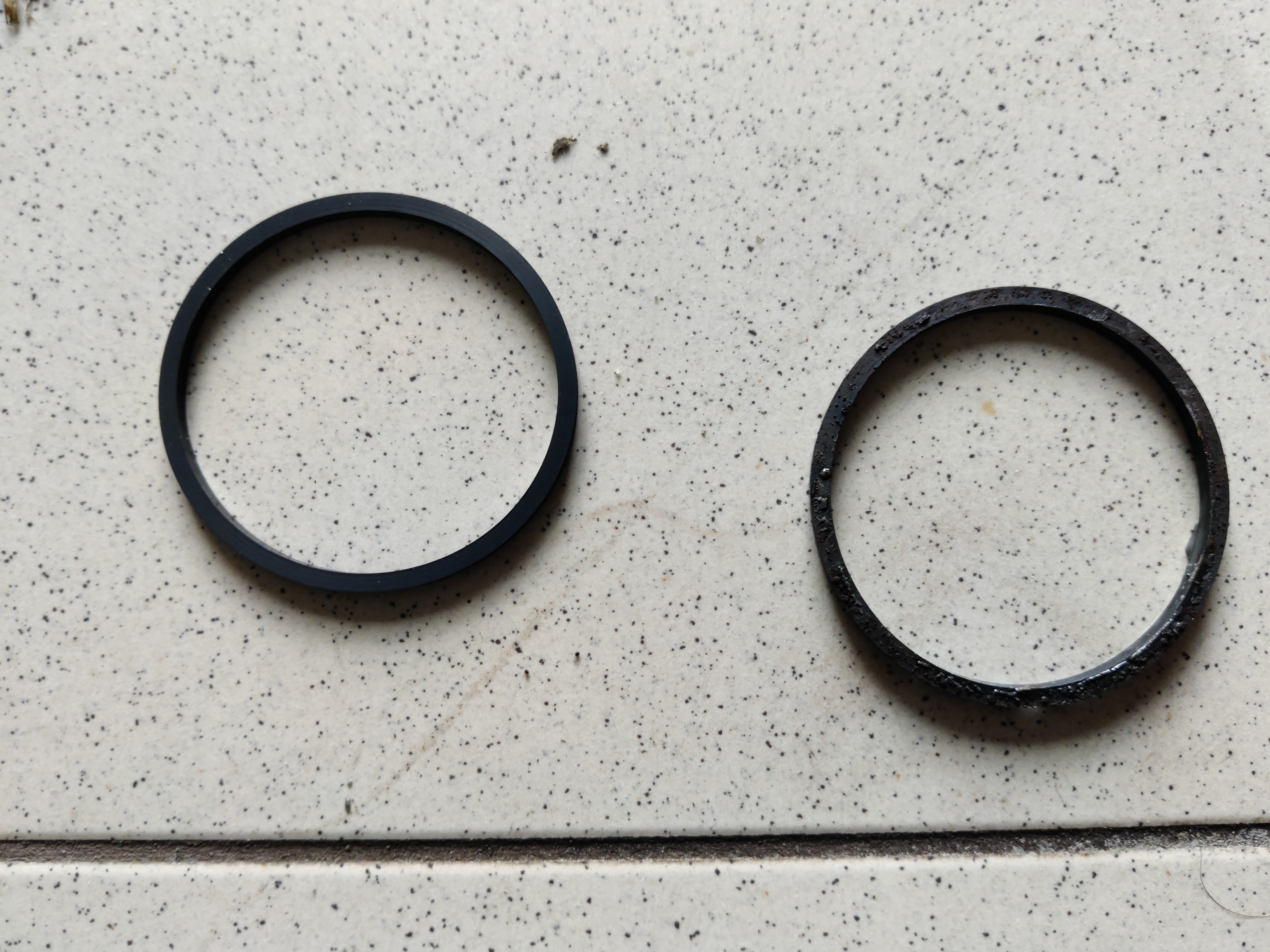

Bref, je me suis aussi occupé des freins, la peinture a séché, je remets donc en place les divers cache poussière (après un petit coup de papier de verre 600 sur les pistons).
Les divers ref ici (ou plus haut sur ce topic) :
On a donc, les caches poussières des différents pistons.
Pour le piston des frein avant, le cache se met dans une gorge dans le cylindre et dans une gorge du piston.
Il faut d'abord mettre le cache dans la gorge du cylindre et puis faire rentrer le piston, il viendra se positionner dans la gorge du piston en fin de course. Si vous faites l'inverse, c'est impossible de remettre le cache dans la gorge au niveau du cylindre. J'avais une photo, mais elle est floue. :oops:
A l'arrière, le système est différent, le cache se met sur le pourtour extérieur du cylindre et est maintenu en place avec un rondelle de métal.
Avant de remettre les pistons en place, changez le joint du cylindre, le vieux est bien moins souple et commence à montrer son âge (à droite sur la photo, frein avant).
Ca se fait plutôt assez facilement, quoi que pour rentrer les pistons, ça marche quand même bien mieux avec la presse qu'à la main. :lol:
Au final, ça présente pas mal quand même, et surtout, le freinage sera certainement bien plus efficace vu le slime retrouvé dans les étriers et l'état des divers caches poussières. (les bouteilles, je m'en suis servi pour éviter que la durite mette du LDF partout sur le sol du garage, rassurez vous).

Le décapant peinture classique ne fonctionne pas?

Comment le « silent block » métallique a pu exploser comme ca et se retrouver sur le tapis????? mystère et boules de gomme?
Messages : 9118
Re: Le chant de cygne des années 80
Froggie a écrit :Le décapant peinture classique ne fonctionne pas?
Bah si, aussi bien que le désherbant bio. :lol:
plm a écrit : Comment le « silent block » métallique a pu exploser comme ca et se retrouver sur le tapis????? mystère et boules de gomme?
Regarde le post en lien, c'est un problème récurrent sur les biturbo, probablement encore un alliage de métal peu optimal.
Si tu as du jeu dans la colonne (on parle de quelques mm, mais ça se ressent bien), ça vient de là.
Pour ceux qui ont réparé la chose, la différence est flagrante.

Effectivement ça serait peut-être allé plus vite avec une microbilleuse… Prochain investissement ? :mrgreen:
Messages : 9118
Ah mais c'est clair qu'une petite cabine de sablage serait la bienvenue, et je suis certain qu'une fois achetée, je lui trouverai mille et une utilités (et c'est pas extrêmement cher en plus).
Mais vous avez vu la place que ça prend ? Non, je prends sur moi, je reste raisonnable.
De toutes façons, plus besoin, après une nuit de décapant, passage à la haute pression pour retirer un max (et nettoyer par la même occasion).
Il reste encore quelques traces, mais tant pis, de toutes façons, ça ne bougera pas.
Le plenum, lui, a été bien plus simple à décaper (ce qui confirme mon idée que la peinture rouge a cuit).

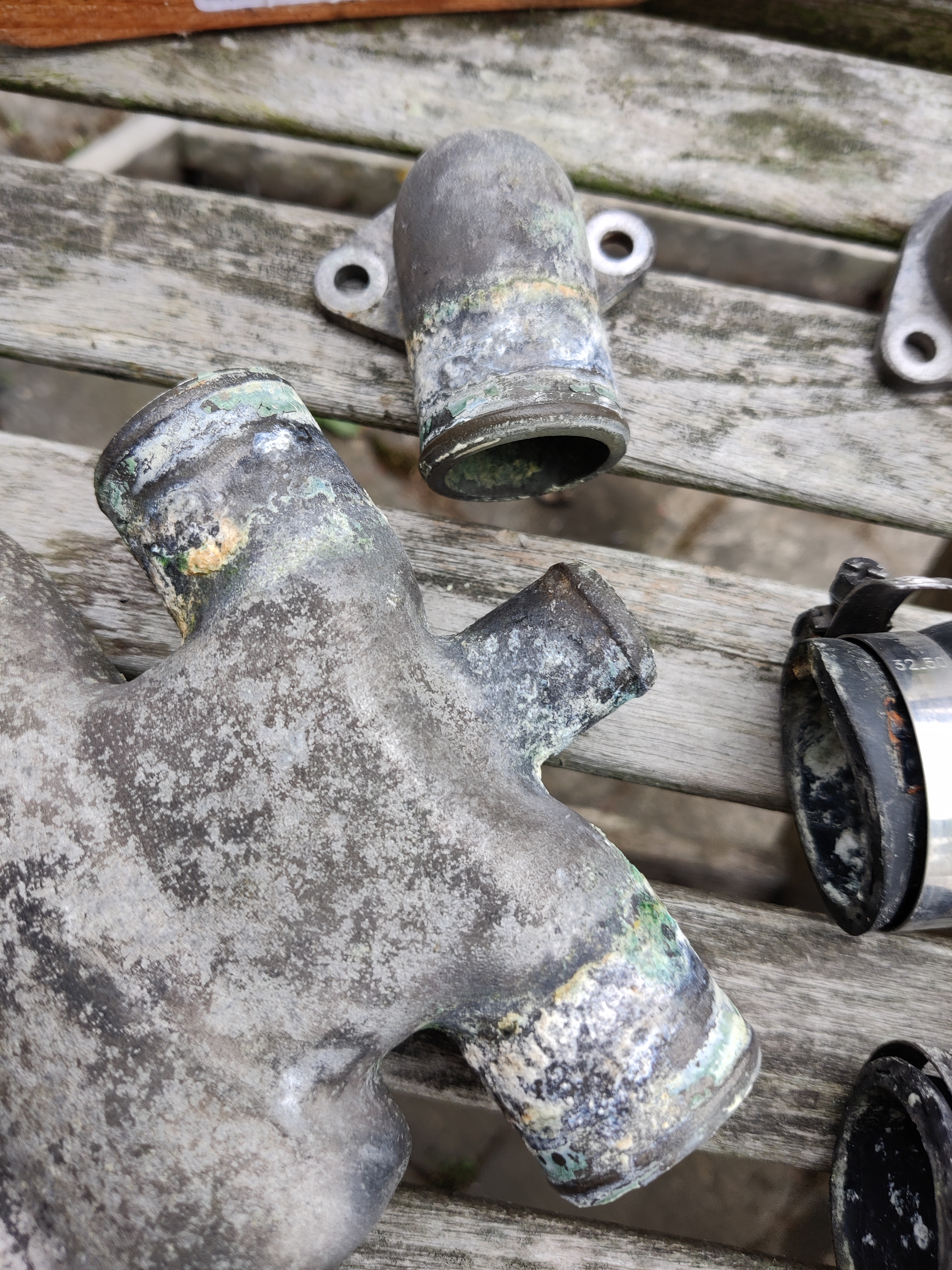

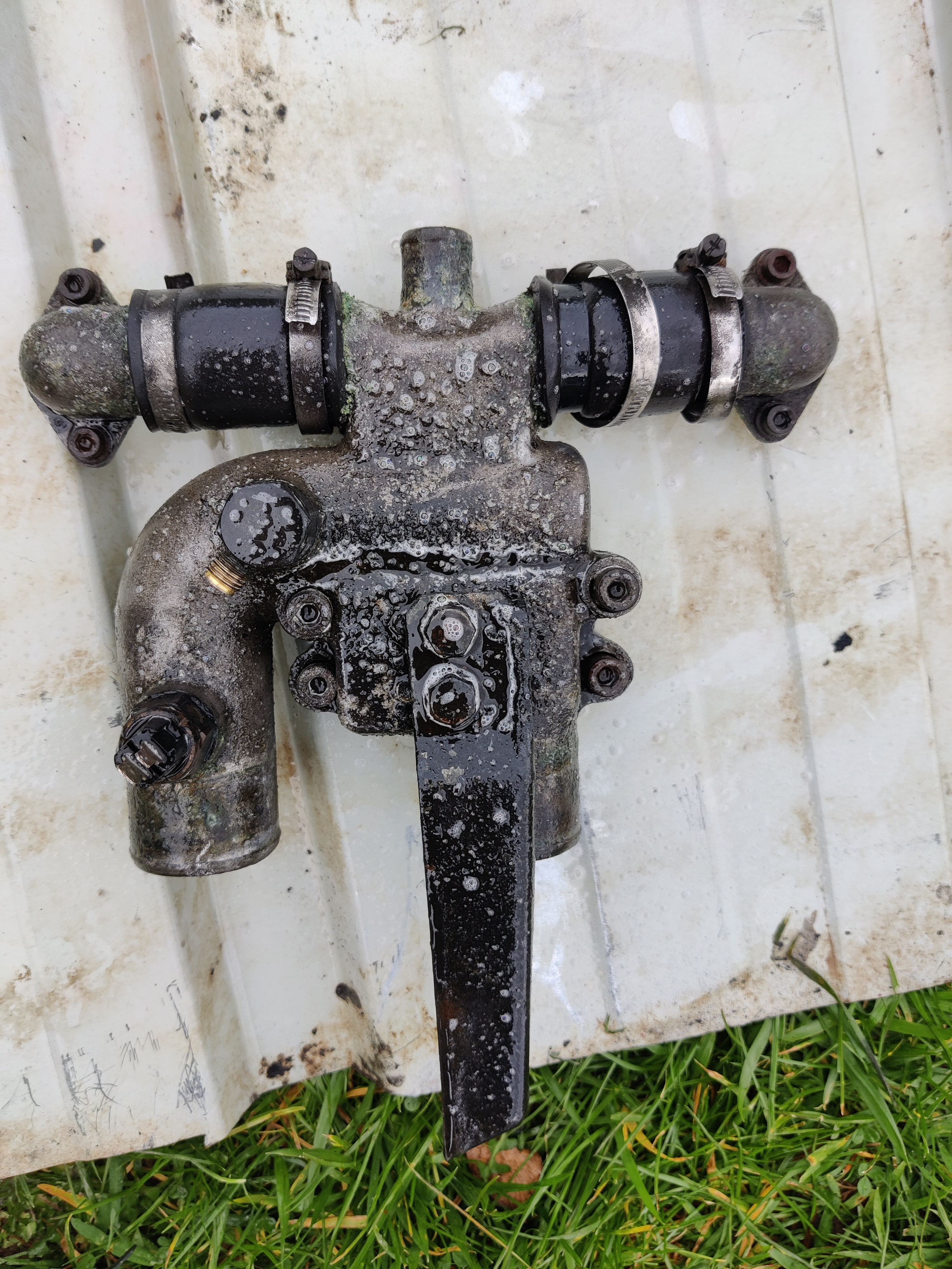

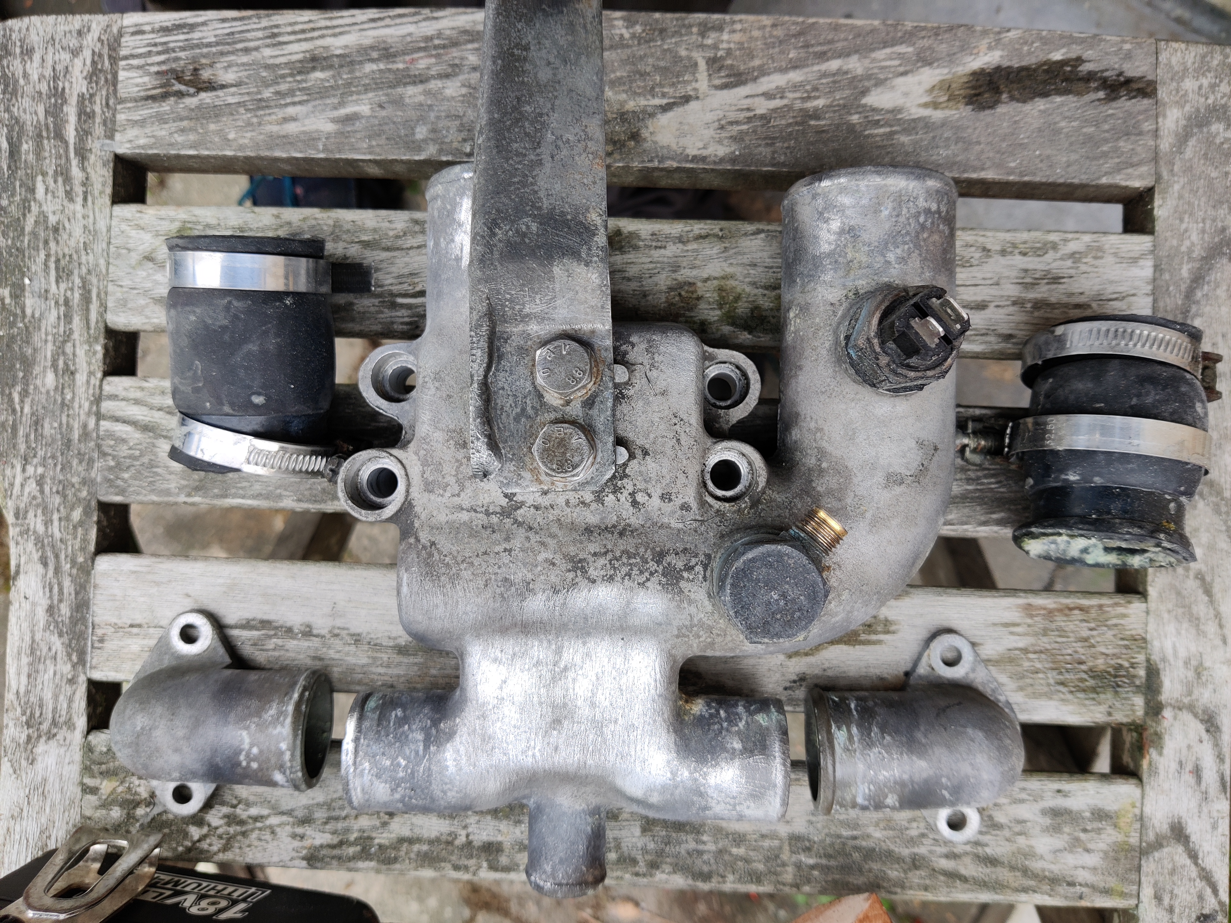

Tant que j'étais occupé avec le nettoyeur HP, je me suis dit que j'allais m'occuper de l'araignée qui distribue le LDR dans le creux du V.
Ici, le nettoyage a déjà commencé, elle était dans un de ces états. :|
On avait déjà vu qu'outre le fait qu'elle soit dégueulasse, elle était pleine de cristaux de vieux LDR.

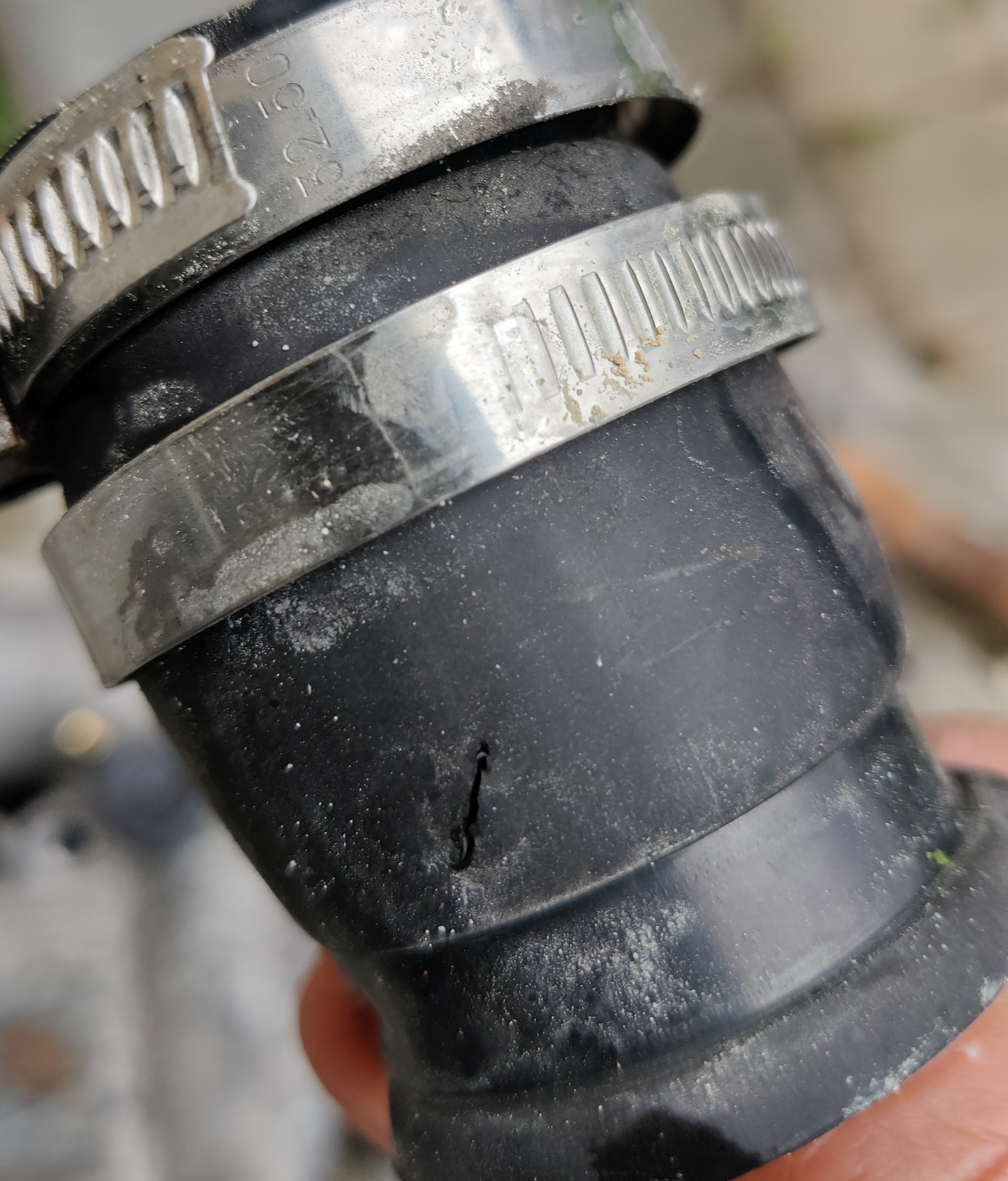

Je me posais la question aussi de changer les durites.
Bah la question ne se pose plus :lol: (fissure au milieu). Je vais faire le tour de toutes les durites et commander chez mon slovène, je vous donnerai les ref quand j'aurai mesuré.
Le lavage et ponçage a fait le plus grand bien en tout cas, c'est de suite plus présentable.

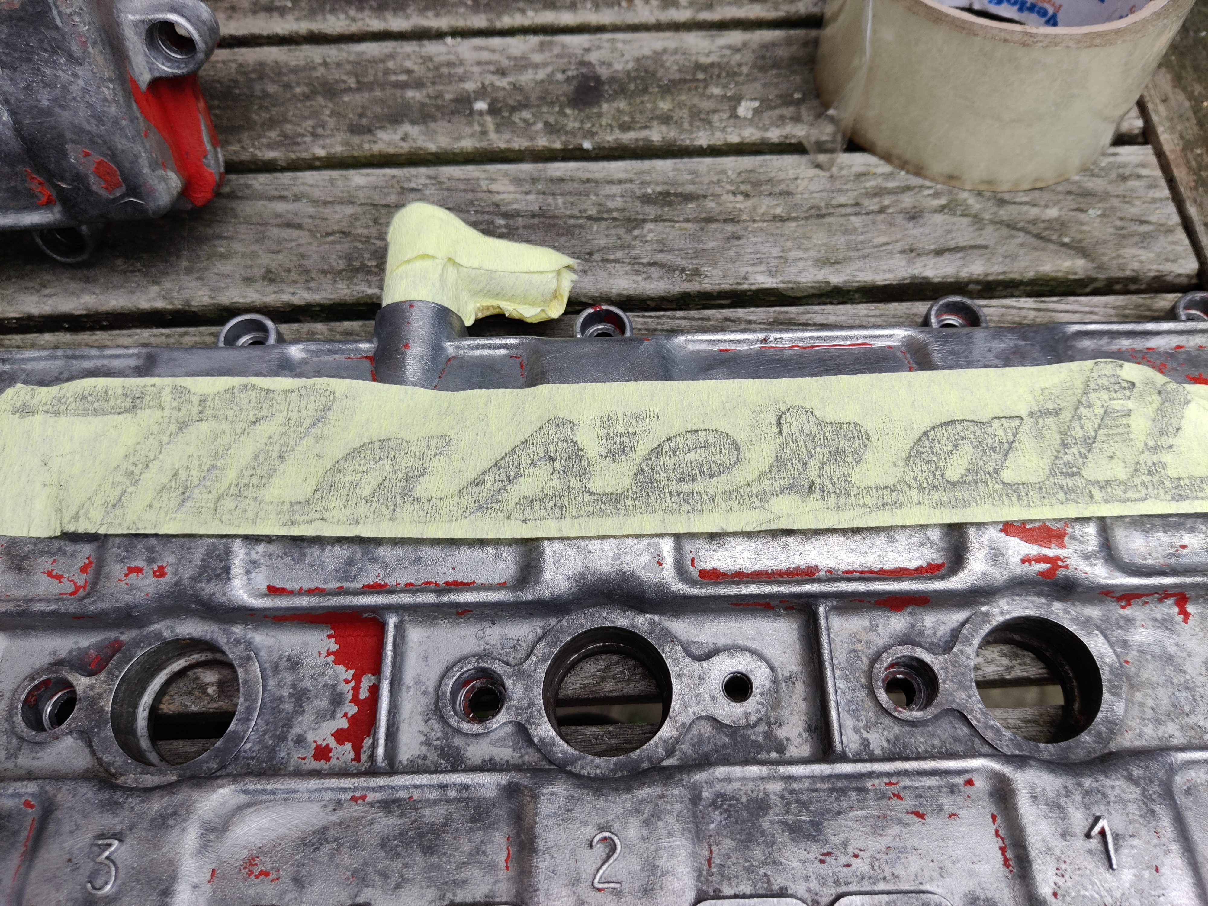

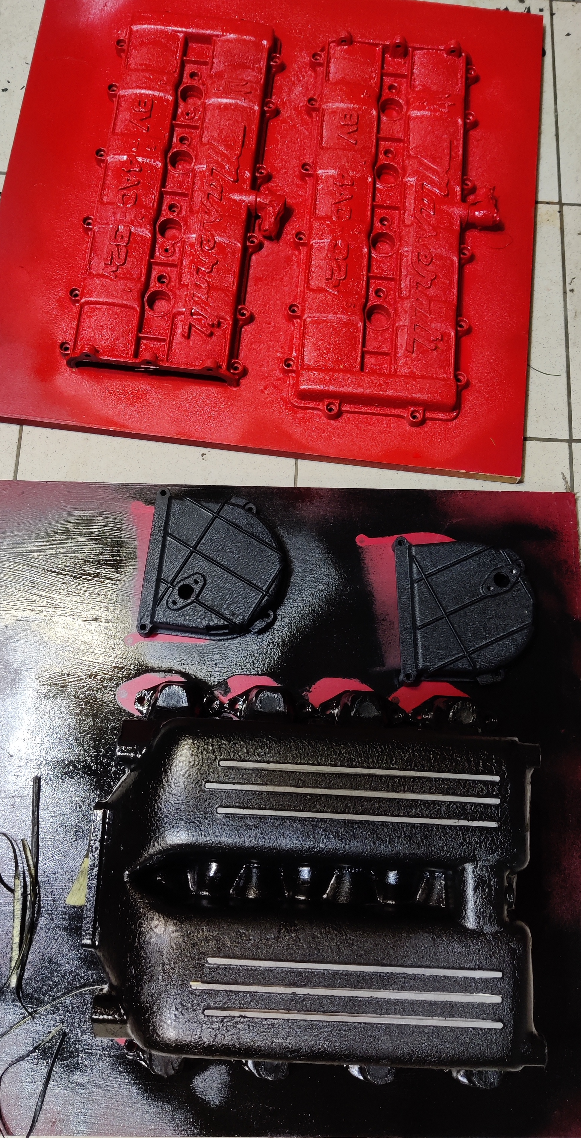

Les avis sont partagés sur ce qu'il faut faire pour les lettrages, certains disent de poncer après mise en peinture, moi je crains un peu que ça casse la peinture.
Du coup, masquage. C'est pas compliqué, vous mettez votre collant de masquage, ensuite avec un crayon, vous passez pour mettre en évidence le rebord des lettres et puis vous sacrifiez un scalpel pour enlever tout ce qui doit l'être.
C'est pas mal comme résultat je trouve. Il n'y a plus qu'à mettre en couleur.
Ca en rouge
Et ça en noir
Bah tout de suite, c'est vachement mieux. :D
24 à 48h de séchage quand même (j'ai aidé avec le décapeur thermique, je n'ai pas osé mettre dans le four de la cuisine, je doute que cela aurait été bien perçu :oops: ).

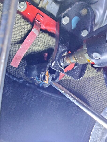

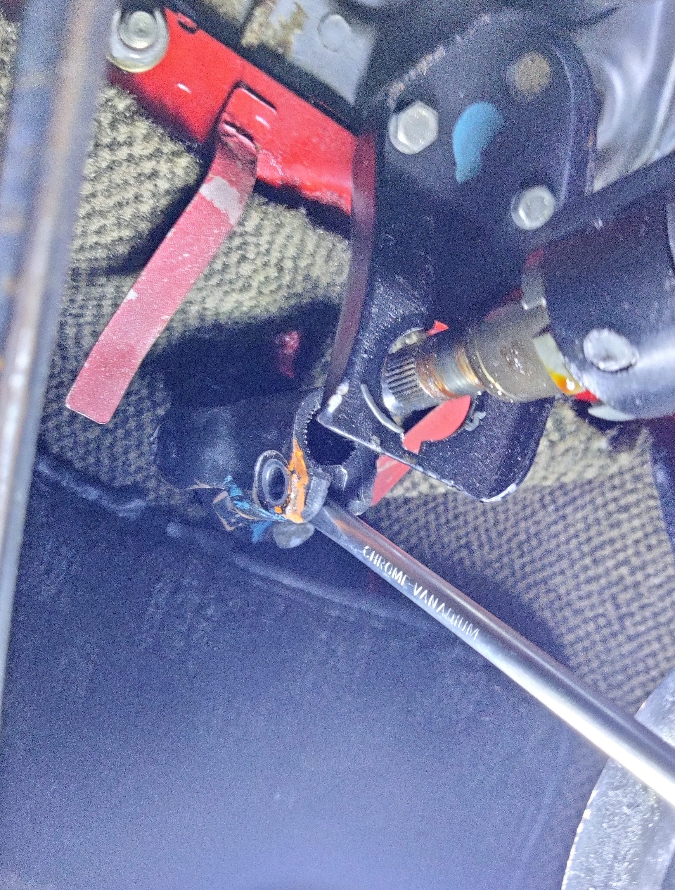

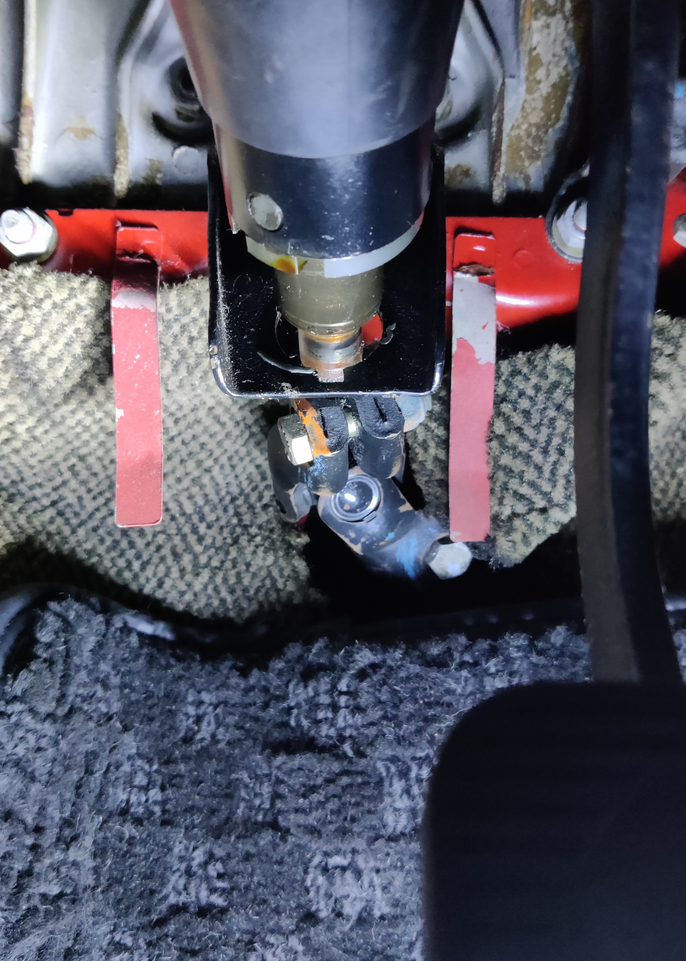

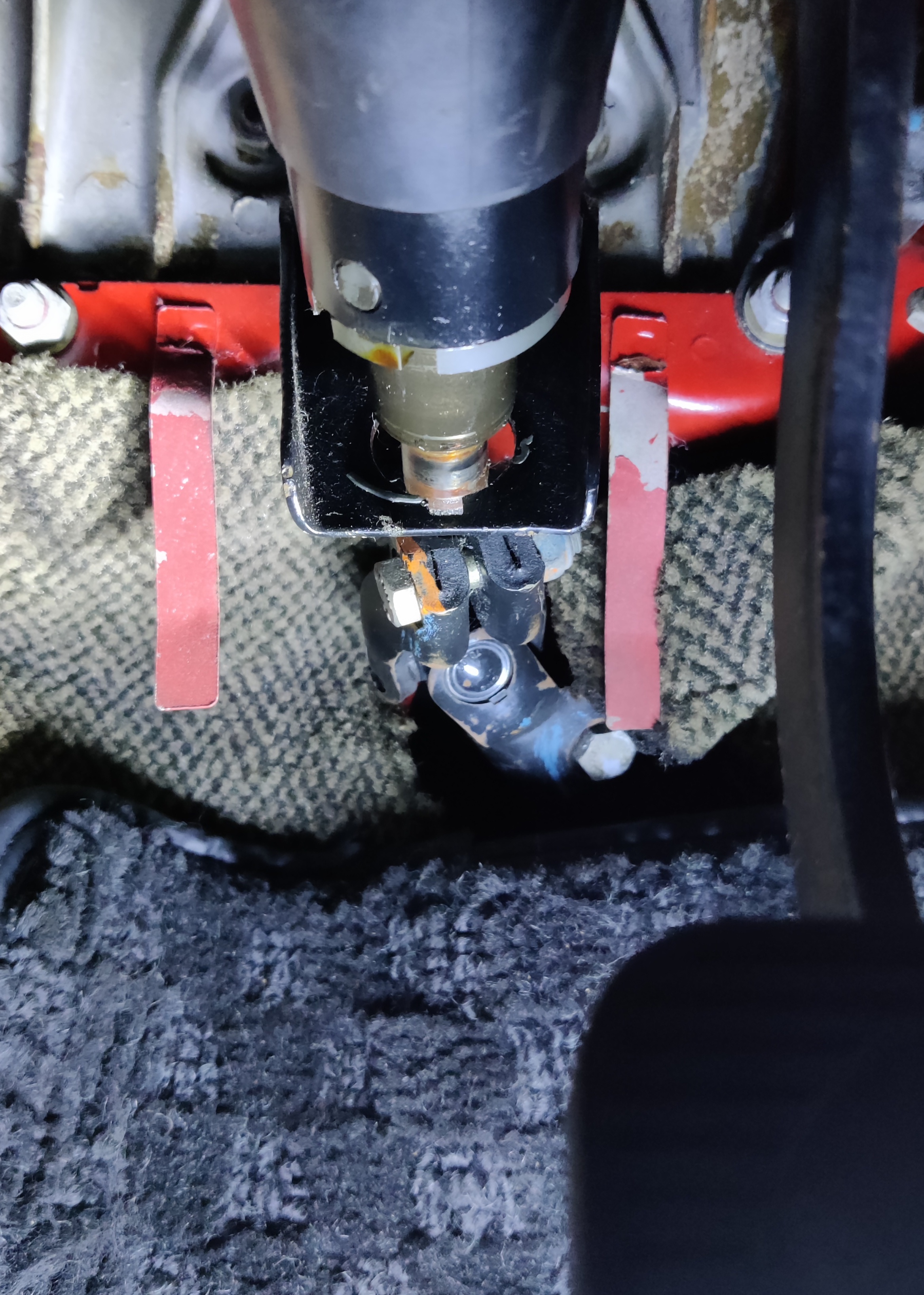

J'ai ensuite démonté le support de la colonne. Ca prend 3 minutes, en tout cas, quand les sièges sont enlevés.
On voit bien qu'il y a un jeu énorme là où devrait se trouver le silent bloc.
On désaccouple la colonne en dévissant le boulon de 13 et en la déboitant en utilisant un tournevis pour ouvrir les machoires (le jeu en encore plus visible sous cet angle :o ).
Le support lui tient avec 3 boulons de 10.
Pour ce qui est de la pièce que j'ai acheté (celle-ci : https://www.123roulement.be/paliers-SAPF203), une fois que l'on enlève le support, on se rend compte qu'elle a juste la taille pour venir se loger dans le trou. :D
Vue de derrière (la partie centrale arrière pénètre dans le trou et ressort d'un mm de l'autre coté, ce qui maintient bien en place le roulement dans le support, c'est nickel):
Vue de devant :
Du coup, les deux coupelles en métal ne me servent plus (elles permettent le mouvement sur le plan horizontal du roulement, mais pas utile dans ce cas).
Au niveau de la colonne, elle a encore un tout petit jeu (la bague fat 17mm pour 16 de colonne) mais c'est vraiment négligeable et rien à coir avec ce qu'il y avait au départ :roll: .
J'imagine qu'il ne me reste qu'à souder le roulement sur le support et le tour est joué (mais j'hésite, c'est probablement pas très bon pour le roulement, je vais peut-être utiliser ma mauvaise colle à métal).
Voilà voilà...

Ca avance bien bravo ;)
Messages : 1670
Bravo pour tout ce travail, et bon courage pour la suite
Messages : 9219
Une astuce pour le découpage de l'adhésif autour des lettres et autres (valable pour la prochaine fois): passer une petite lime ronde le long des bords, c'est très facile, ça évite d'abîmer ces bords avec la lame et c'est découpé exactement au bon endroit :)
Belle réparation pour ta colonne de direction.
Pour le roulement, je serais aussi partisan d'un collage plutôt qu'une soudure, pour éviter tout risque de déformation. Si ça ne tient pas dans le temps, tu pourras toujours souder ;)

gemini a écrit : Tant que j'étais occupé avec le nettoyeur HP, je me suis dit que j'allais m'occuper de l'araignée qui distribue le LDR dans le creux du V.
Ahurissant l’état de délabrement... Tu pourrais poster une vidéo youtube comme on a vu pour le moteur en bord de mer:
« sauvetage d’une Shamal restée 10 ans dans la mer... ». :mrgreen:
