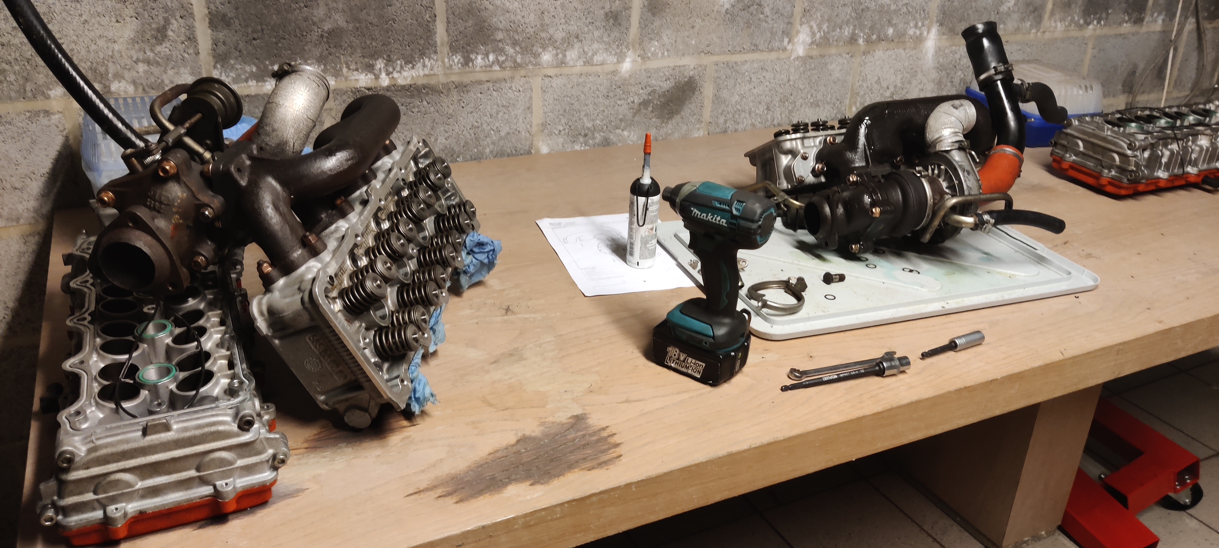

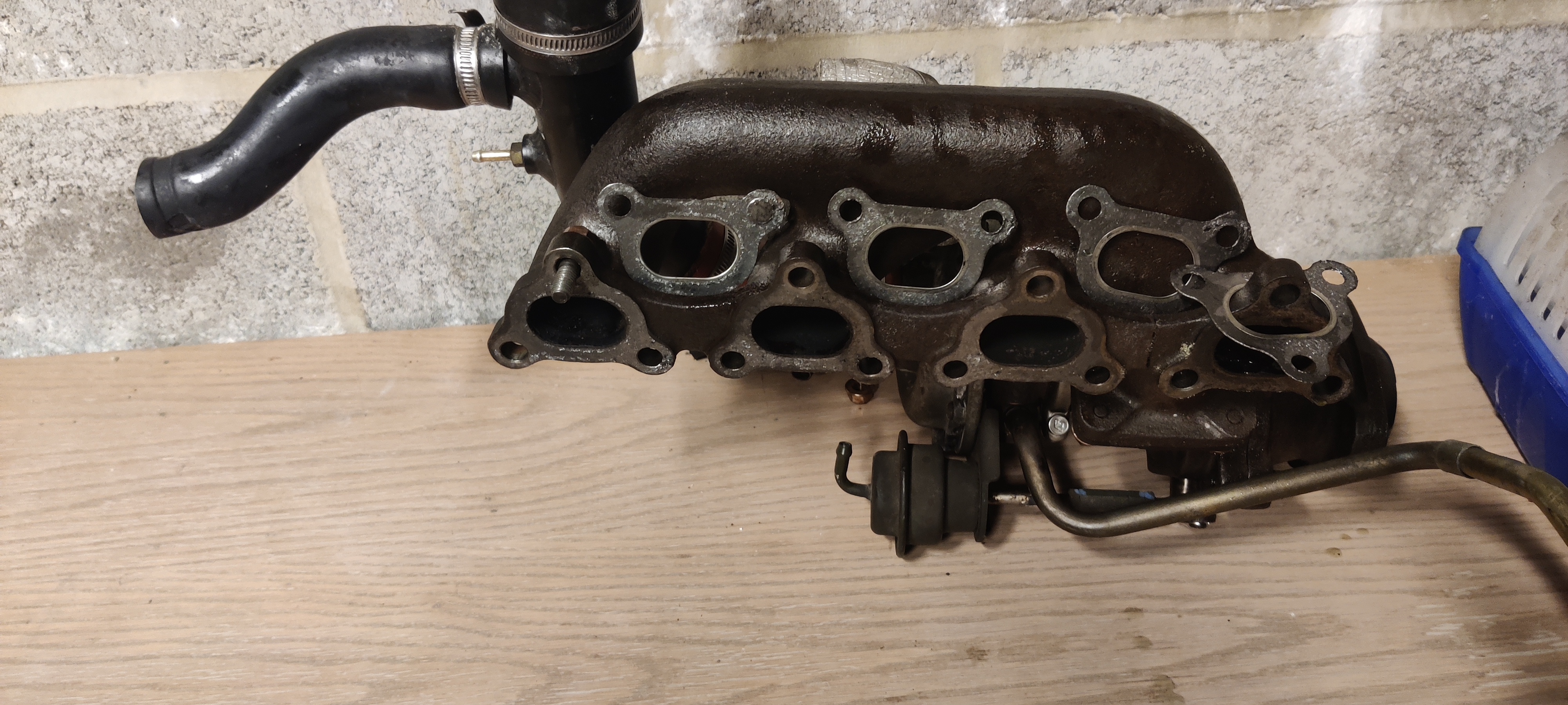

Ceci dit, la deuxième culasse est démontée, faut que j'enlève les collecteurs (ça devrait pas prendre des heures) et surtout trouver un atelier compétent pour les culasses (ça c'est plus dur).

Bah c'est de ma faute, et je me dis que c'est un sacrifice pour la communauté, je suis certain que le prochain qui doit passer par là ne fera pas la même connerie que moi.
Bon, une petite demi-heure tout à l'heure pour terminer (oui, je sais, j'ai un établi de grand luxe, ancienne table de salle à manger gigantesque en faux bois qui n'était clairement plus sauvable/présentable mais qui est bien pratique comme établi dans la cave
Les culasses sont toutes les deux séparées des collecteurs, il n'y a plus qu'à les déposer, quelque part, chez quelqu'un. SI vous avez des adresses dans le Hainaut (même dans toute la Belgique ou le 59 en fait), je suis preneur.
Deux questions :
1. Je ne dois pas m'embêter à enlever les soupapes? J'imagine qu'ils ont le matos pour faire ça bien plus vite que moi. Et tant qu'à faire, autant qu'ils vérifient l'étanchéité à leur niveau aussi.
2. Est-ce que l'on peut réutiliser les joints de collecteurs, ceux en métal? Ils n'ont pas servi, mais ont été compressé, je les réutiliserai au même endroit.
Deux questions :
