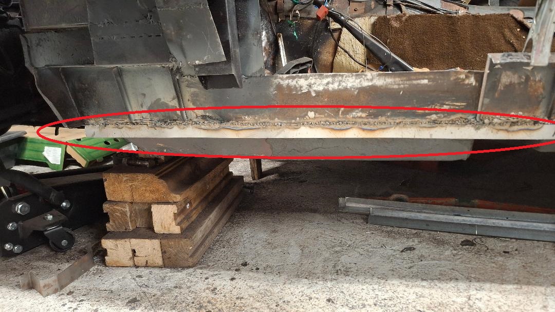

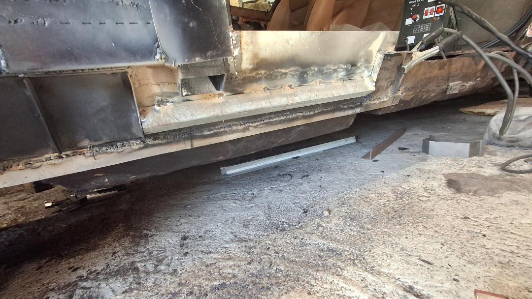

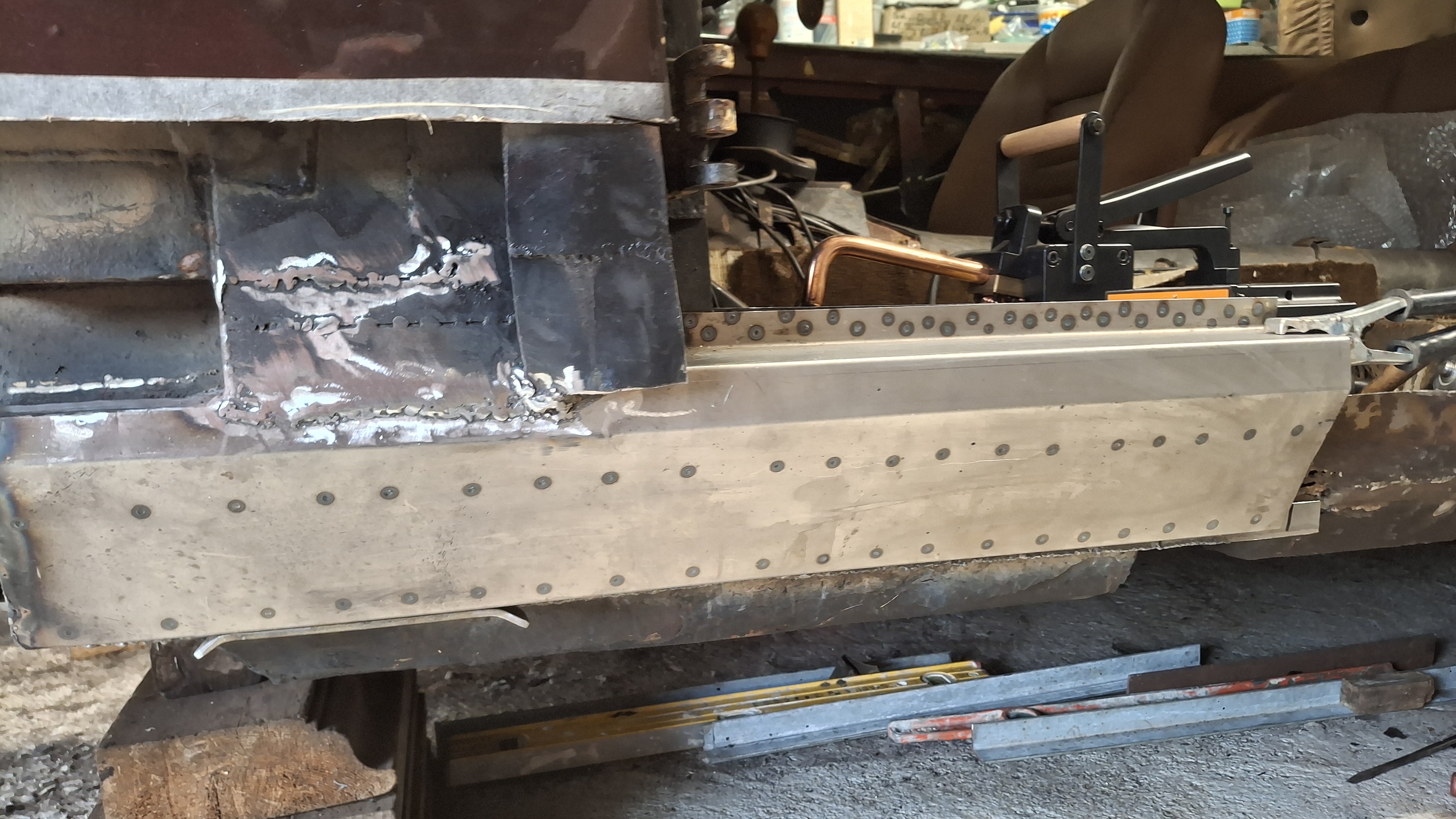

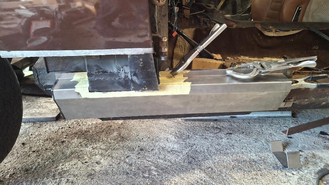

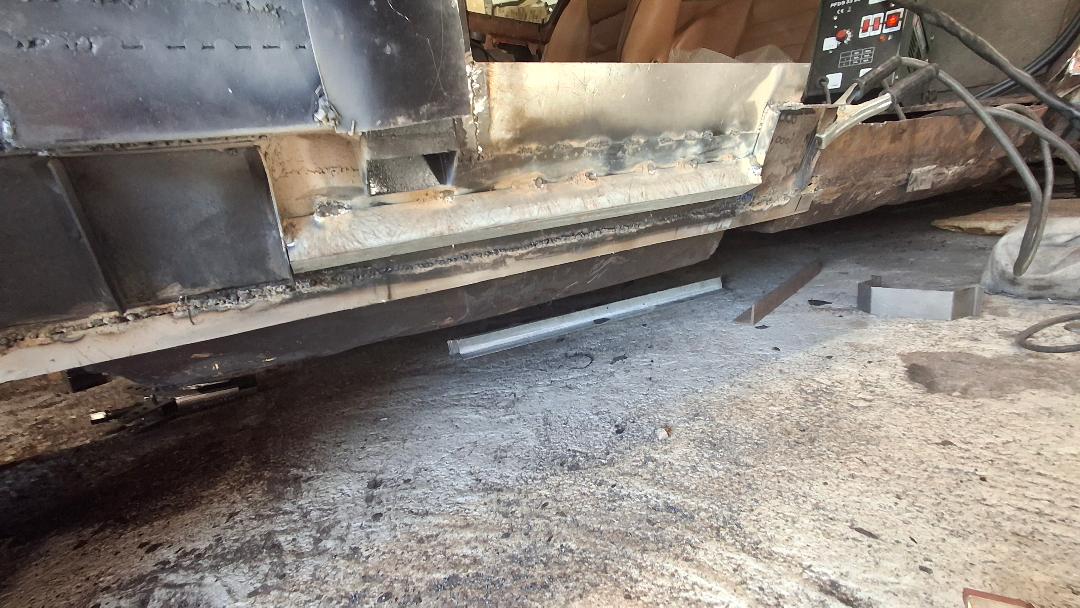

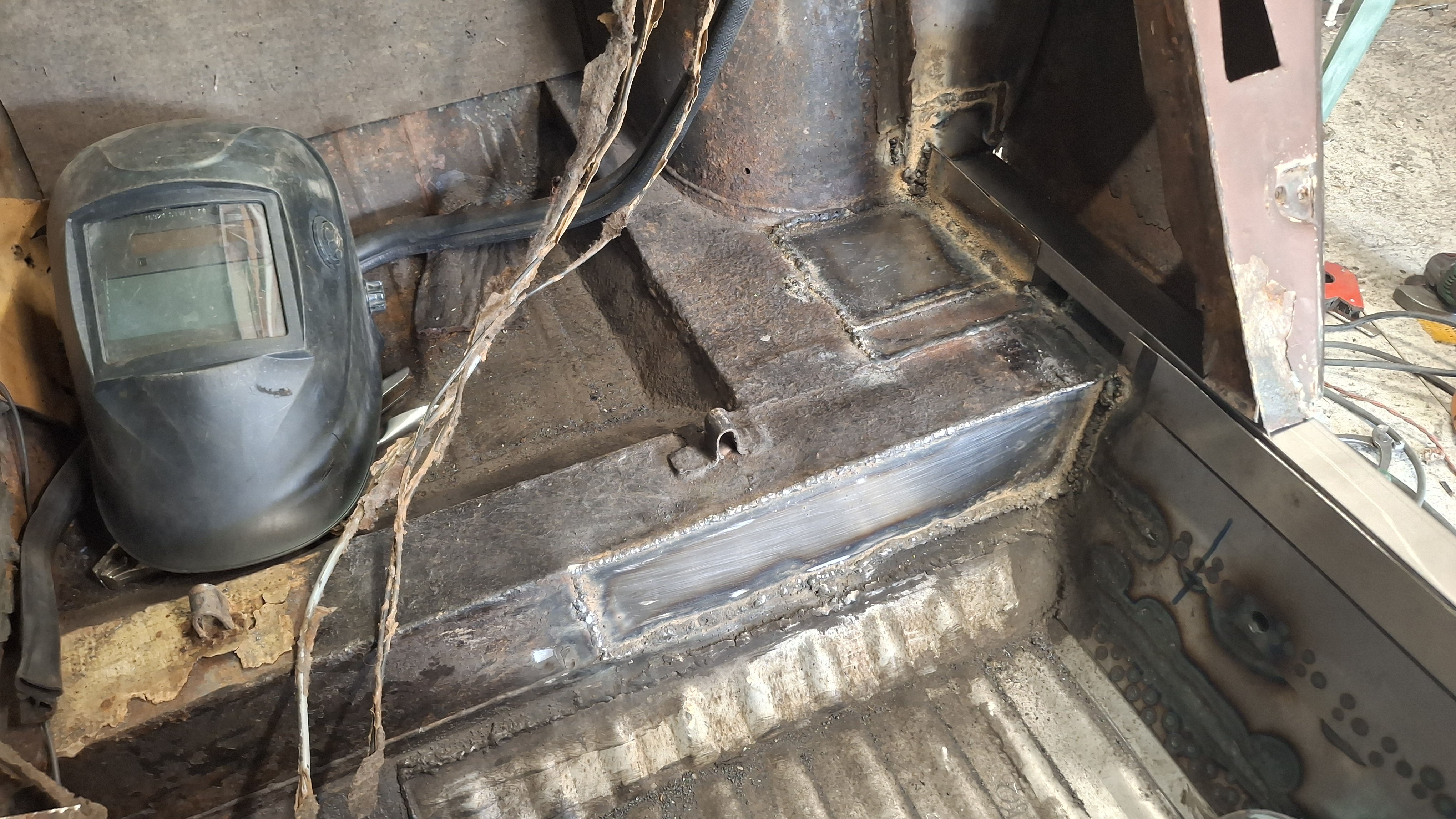

Bonjour vous tous.

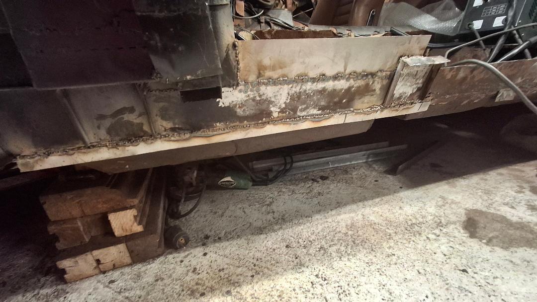

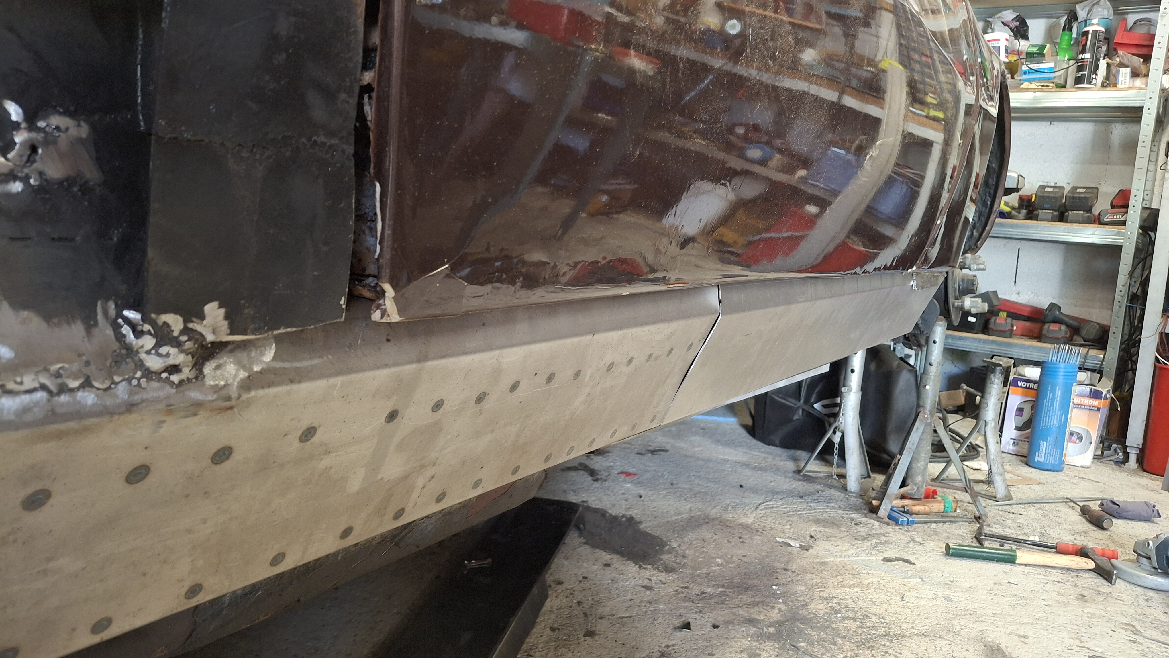

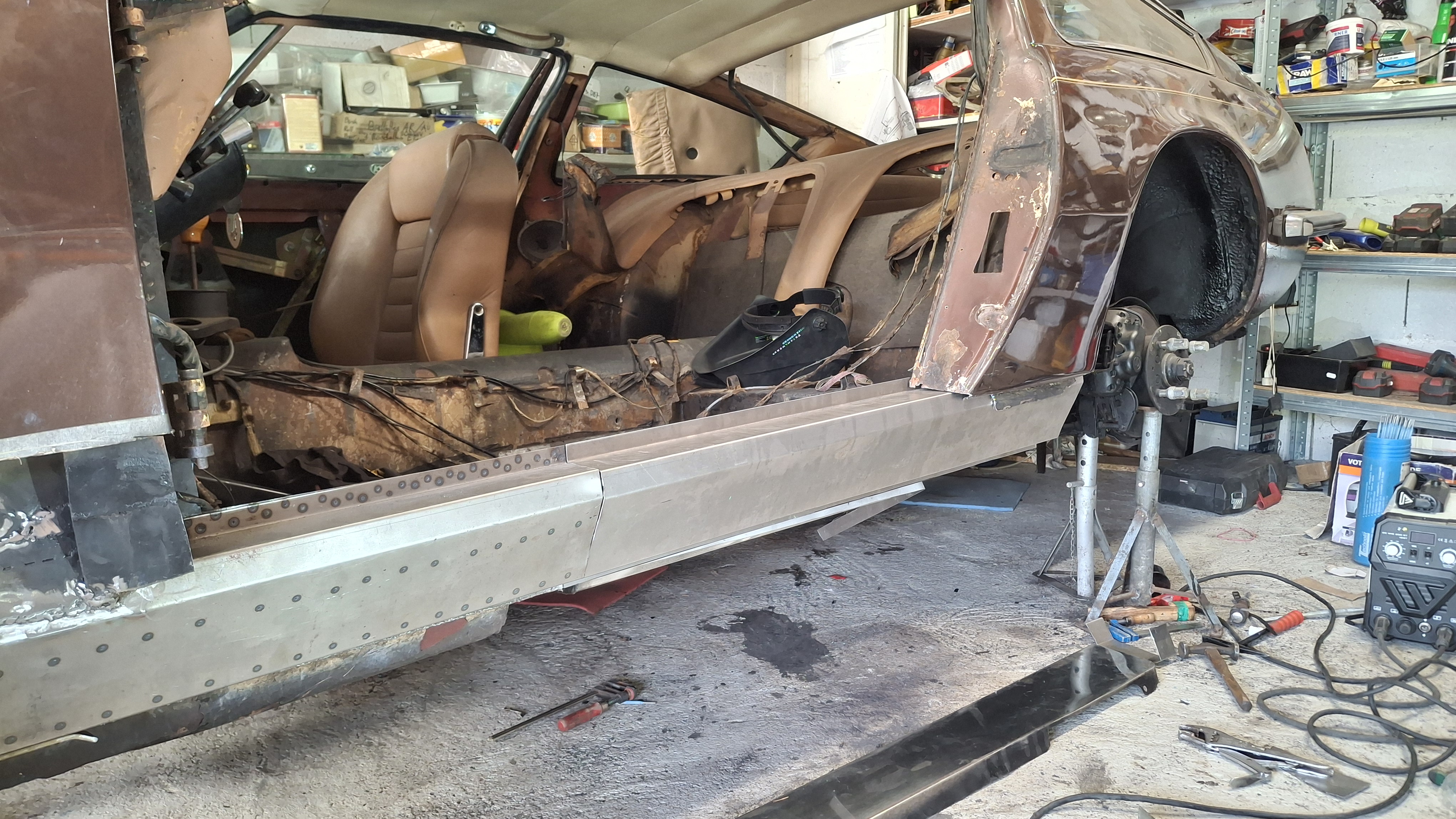

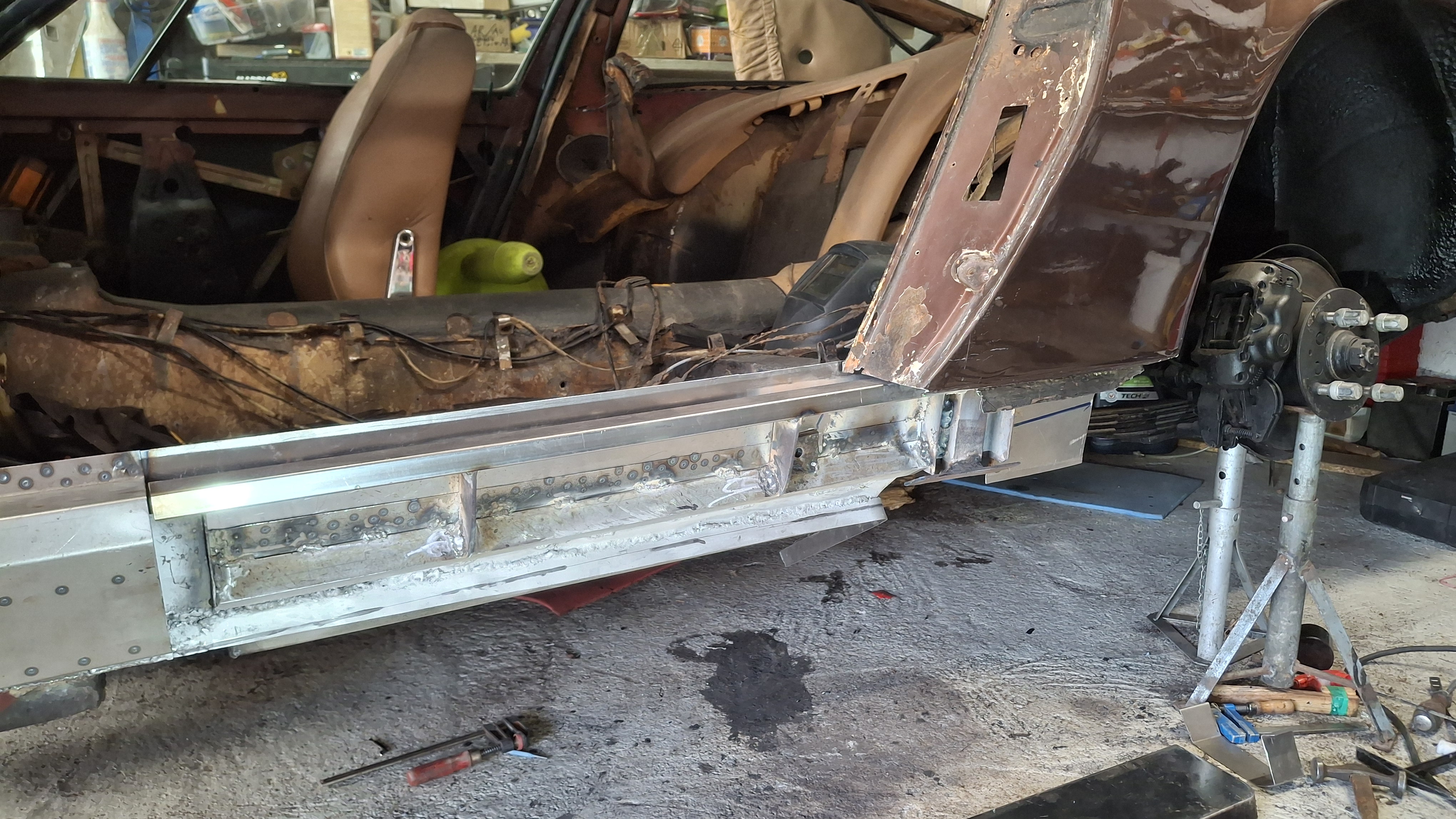

Les travaux de soudure avancent.
Ci joint l'arrête soudée en partie basse pour recevoir le bas du côté de caisse (qui sera à souder dessus).
J'ai testé les soudures en levant la voiture en une multititude de points sur cette arrête de 1 mm d'épais et 20 mm de haut.

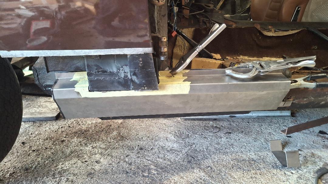

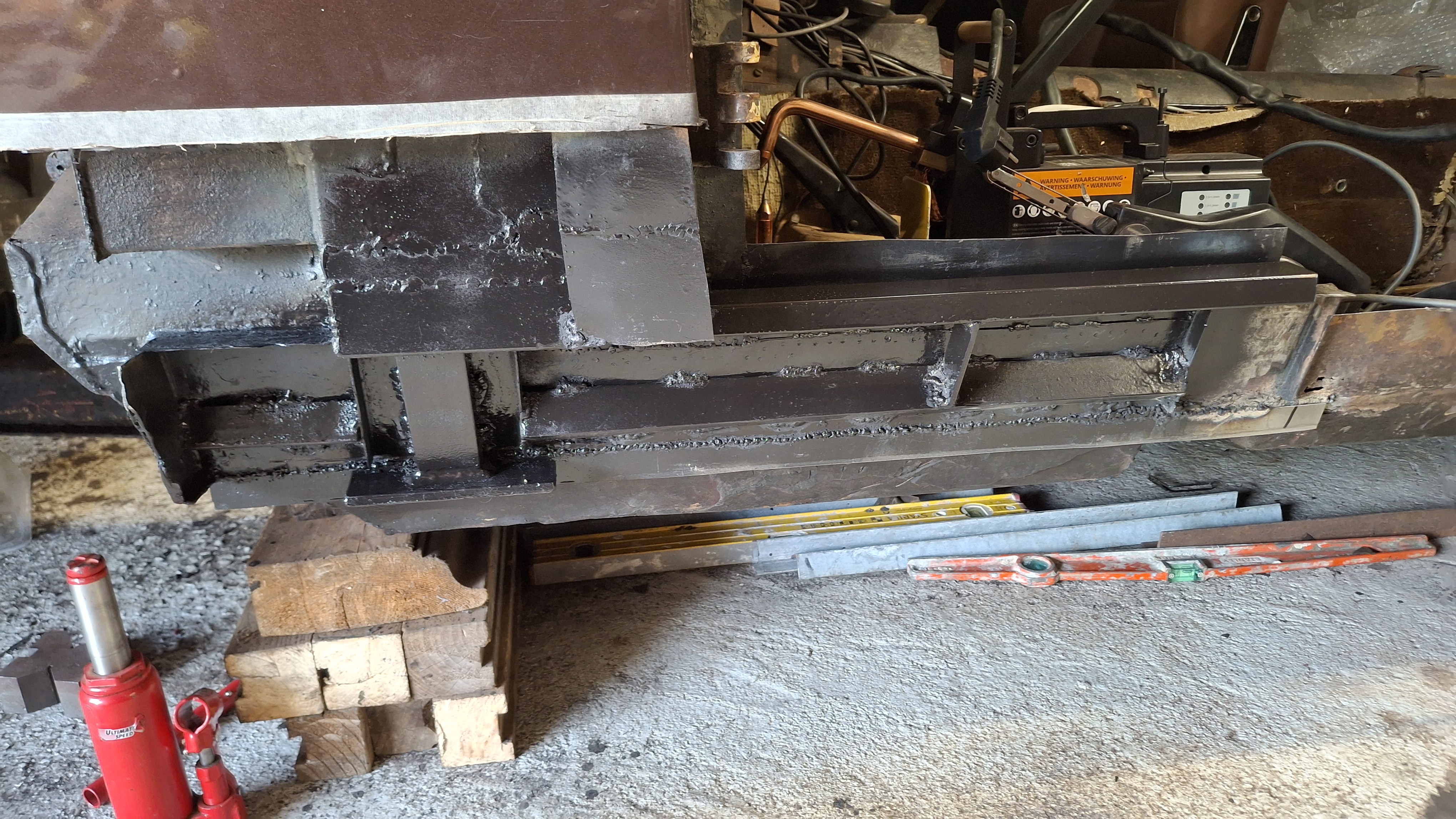

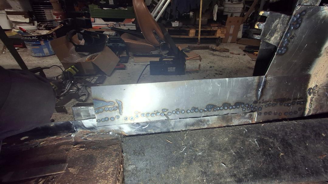

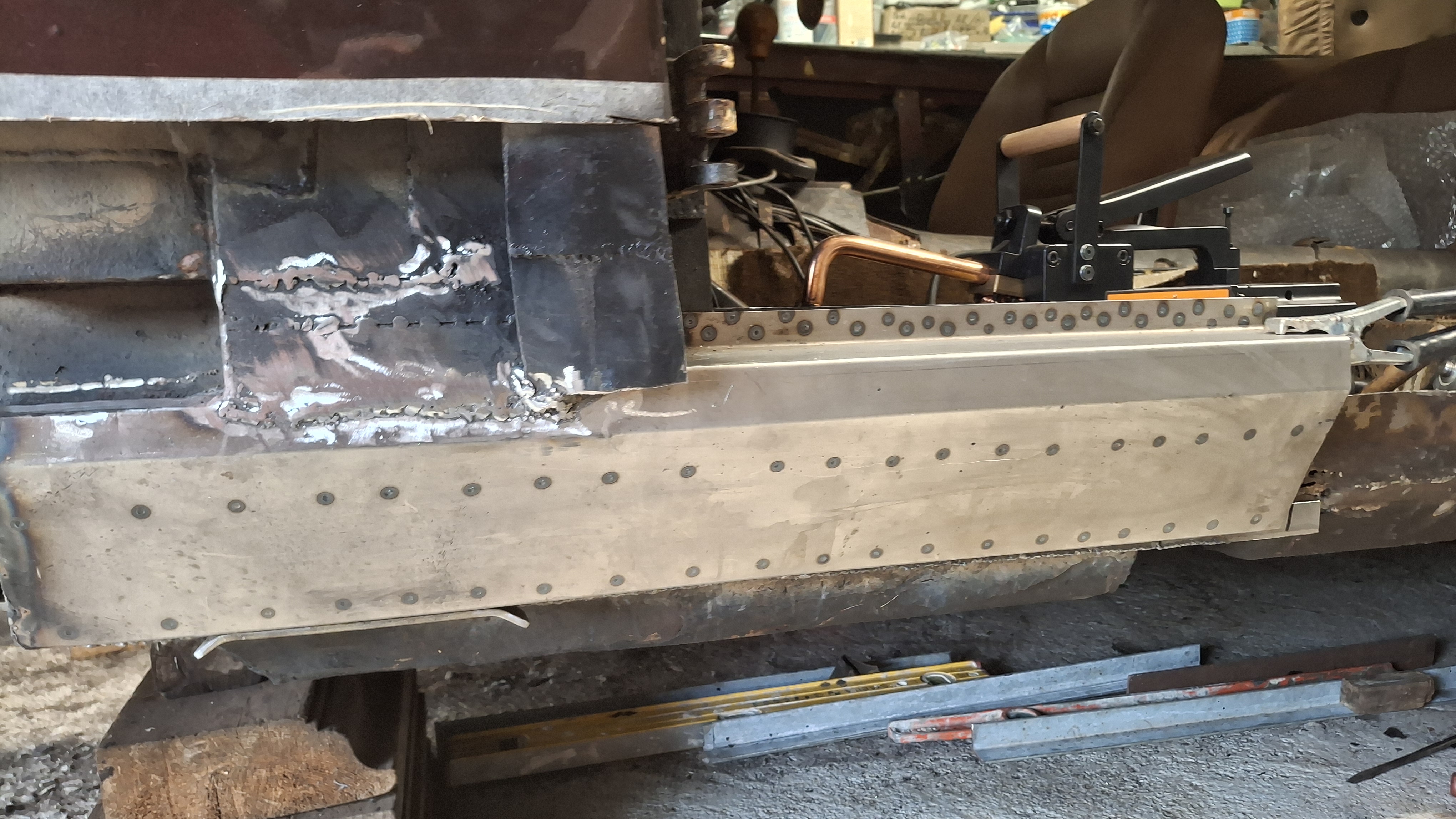

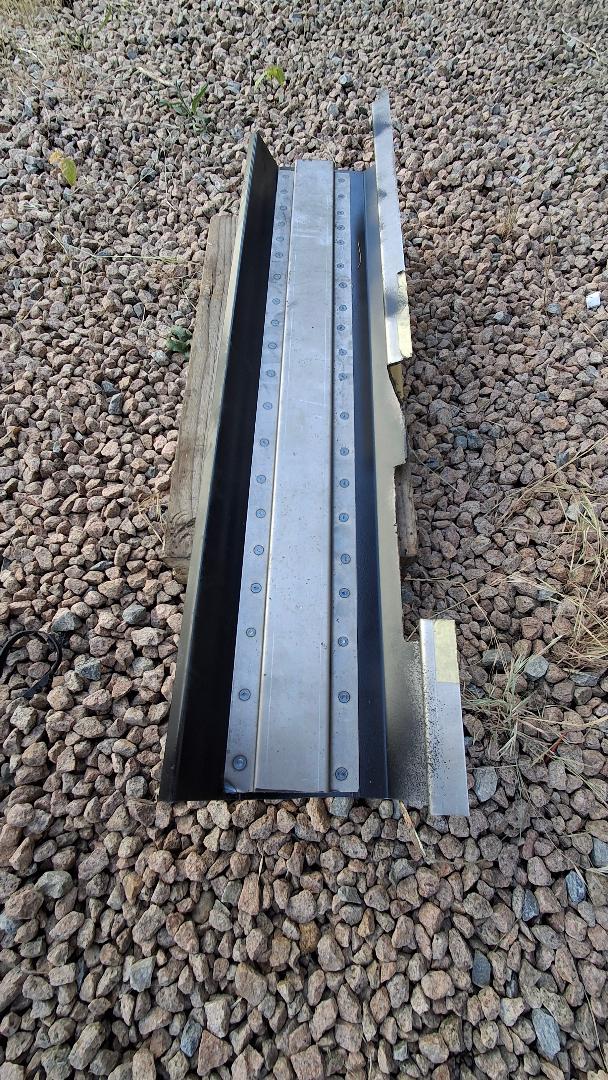

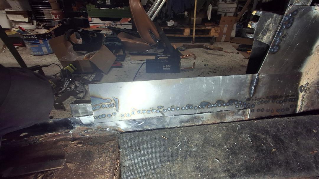

Verdict: tout a tenu, aucune déformation. La tôle de fermeture haute du côté de caisse vue extérieure avec quelques points de soudures au semi automatique. La même tôle vue de l'intérieure avec les soudures par points bien visibles. Le renfort pour la rigidification du bas de la caisse. Essai à blanc après ajustement d'une moitié de bas de caisse, j'ai préfèré les cinder en deux partie, c'est beaucoup plus facile à manier et cela me permet de pouvoir terminer en intégralité le côté avant gauche. Soudure par point (c'est vraiment le top) d'un rigificateur à l'intérieur du côté de caisse avant gauche. Essai avec la pose du bas de l'aile. C'est parfait tout j'ajuste parfaitement.
J'ai du remettre la voiture sur ces roues afin d'avoir les niveaux parfaitement à l'horizontal pour toutes les soudures de ce jour.
Sur ce côté il me reste à trouver le bon profilé de métal à poser juste sous le seuil de porte (qui est la partie supérieure du côté de caisse), aucune déformation ne doit apparaitre si on se met debout sur le seuil!
Egalement à poser le support de cric, maintenant que le côté de caisse est bien à sa place. Je ne veux pas que le cric prenne appuis sur le bas de caisse, je vais devoir ajuster parfaitement le chassis support de cric sous le bas de caisse pour que tout soit en appui et qu'il ne subsiste aucun jeu qui pourrait défromer la tôle. Ce sont tous ces ajustages qui prennent un temps fou avec des prises de côtes multiples et des essais souvent ratés avant de trouver le bon compromis.
A bientôt.
A bientôt.

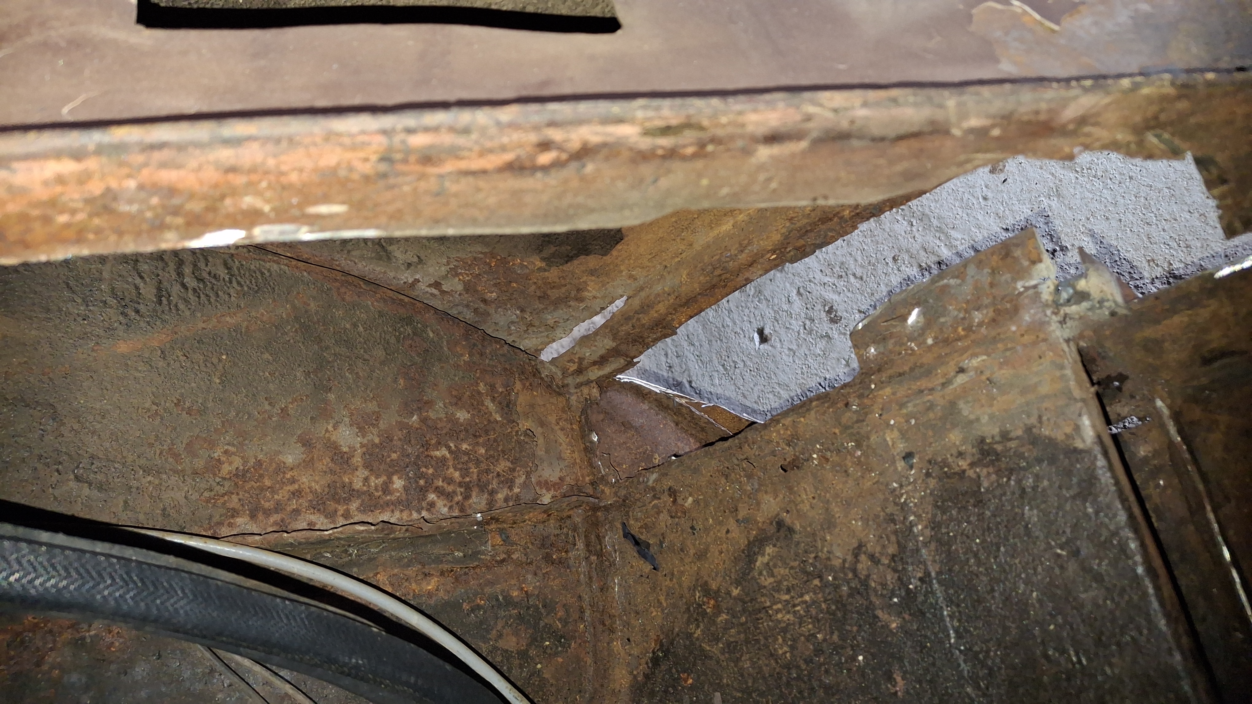

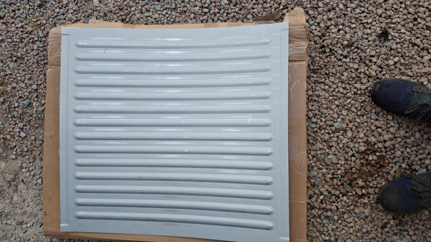

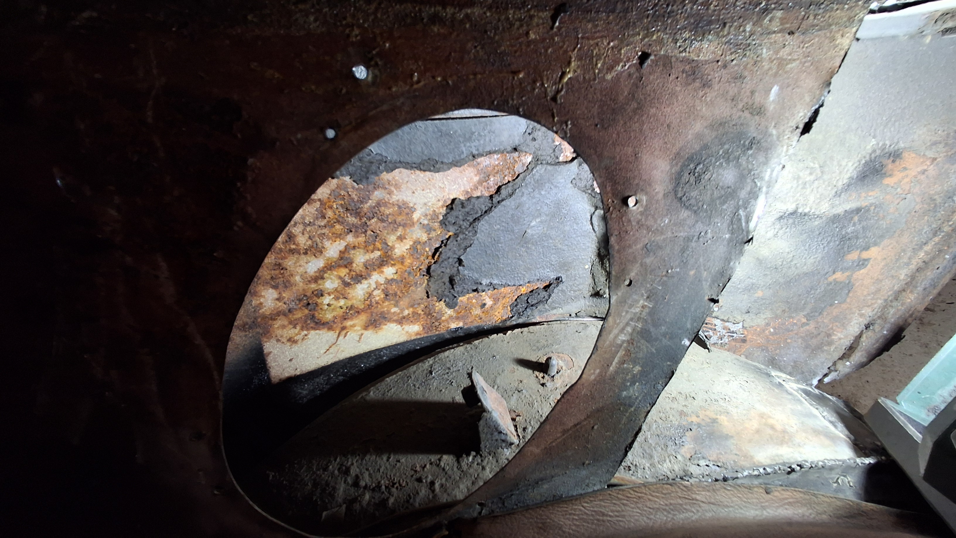

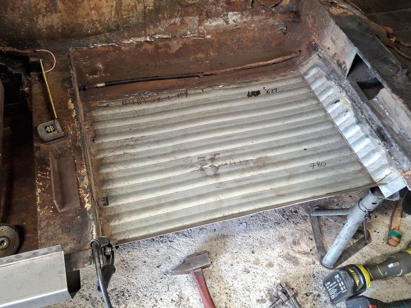

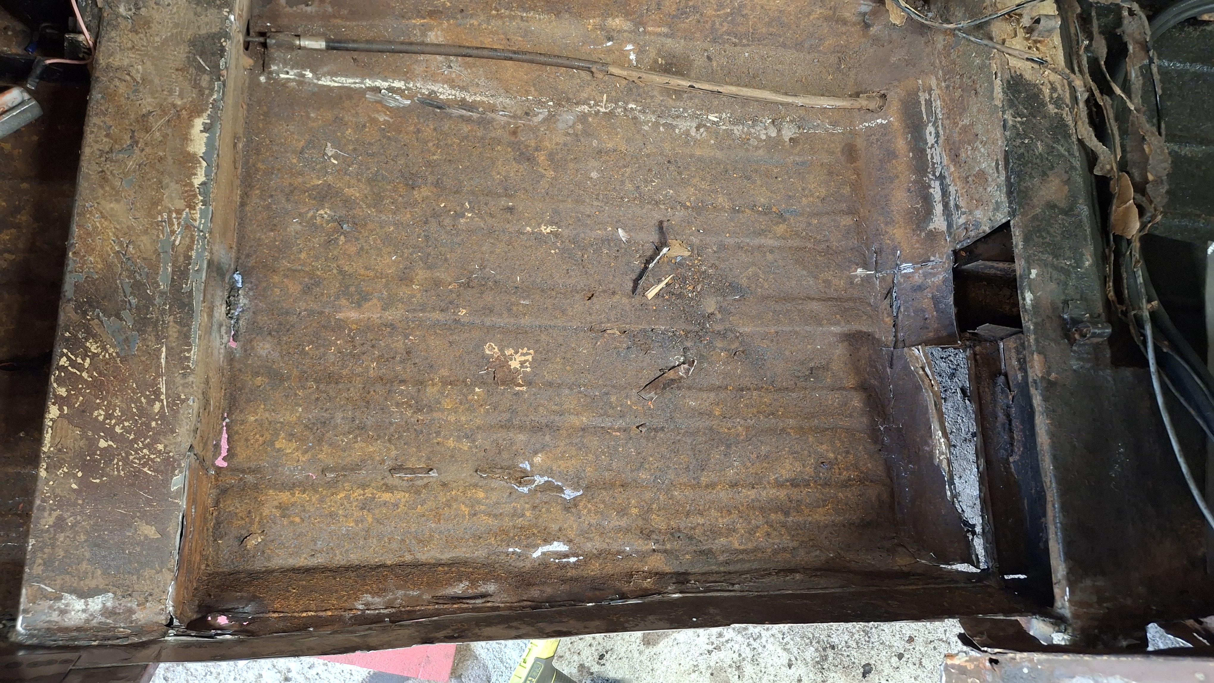

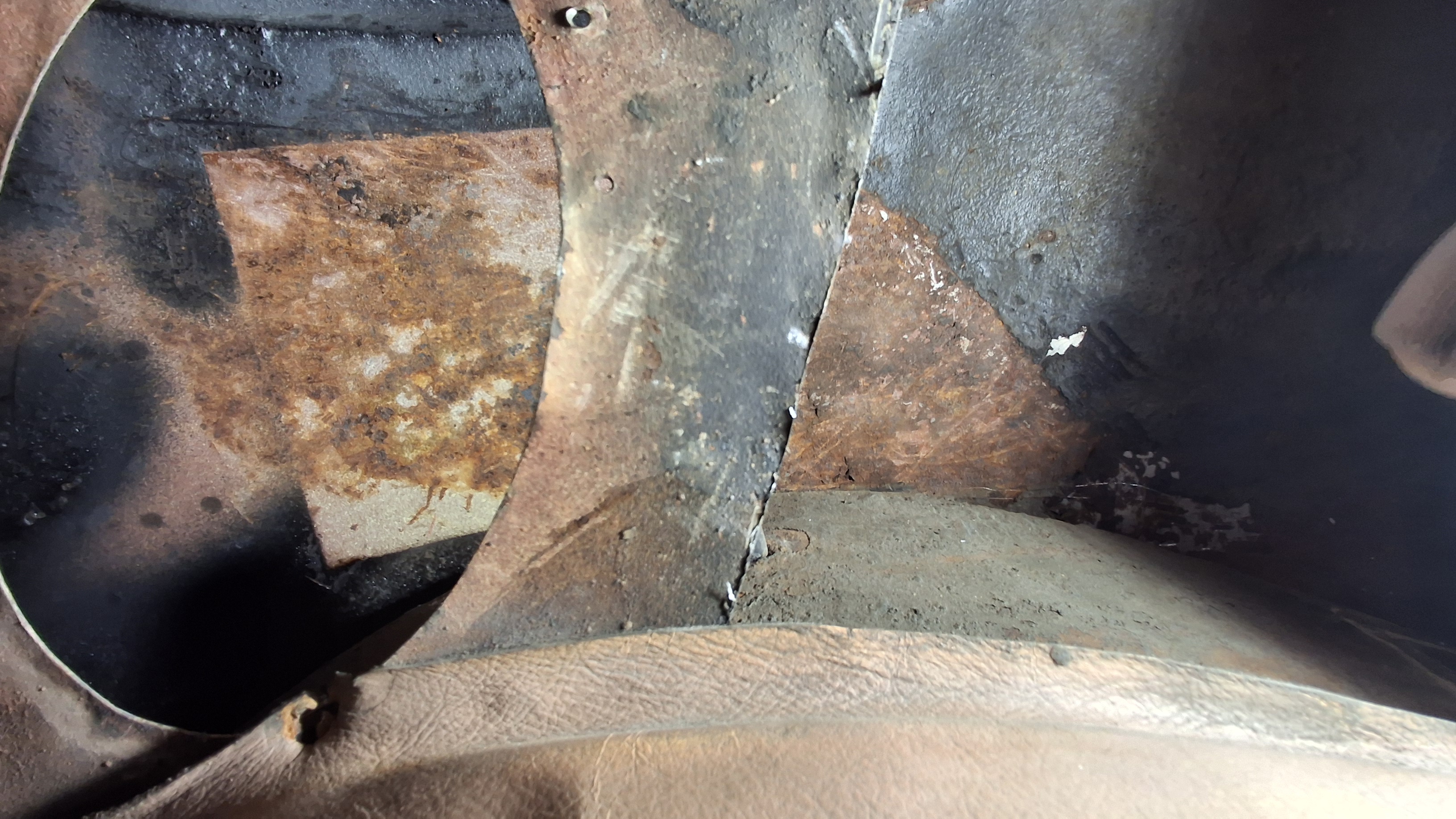

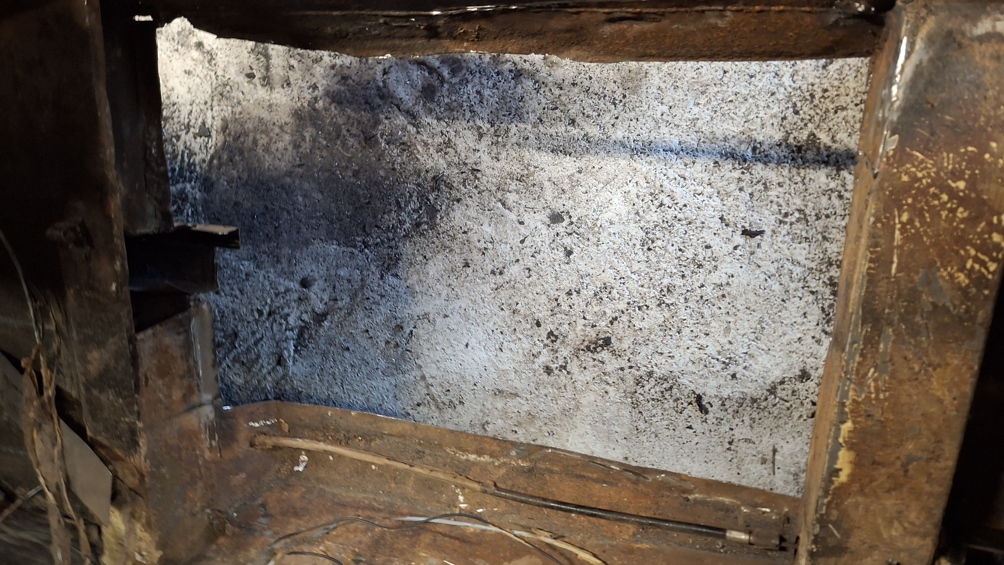

Je ne vous l'avais pas annoncé, mais mes planchers arrière ressemblent à du Gruyère......il va falloir que je les remplace.

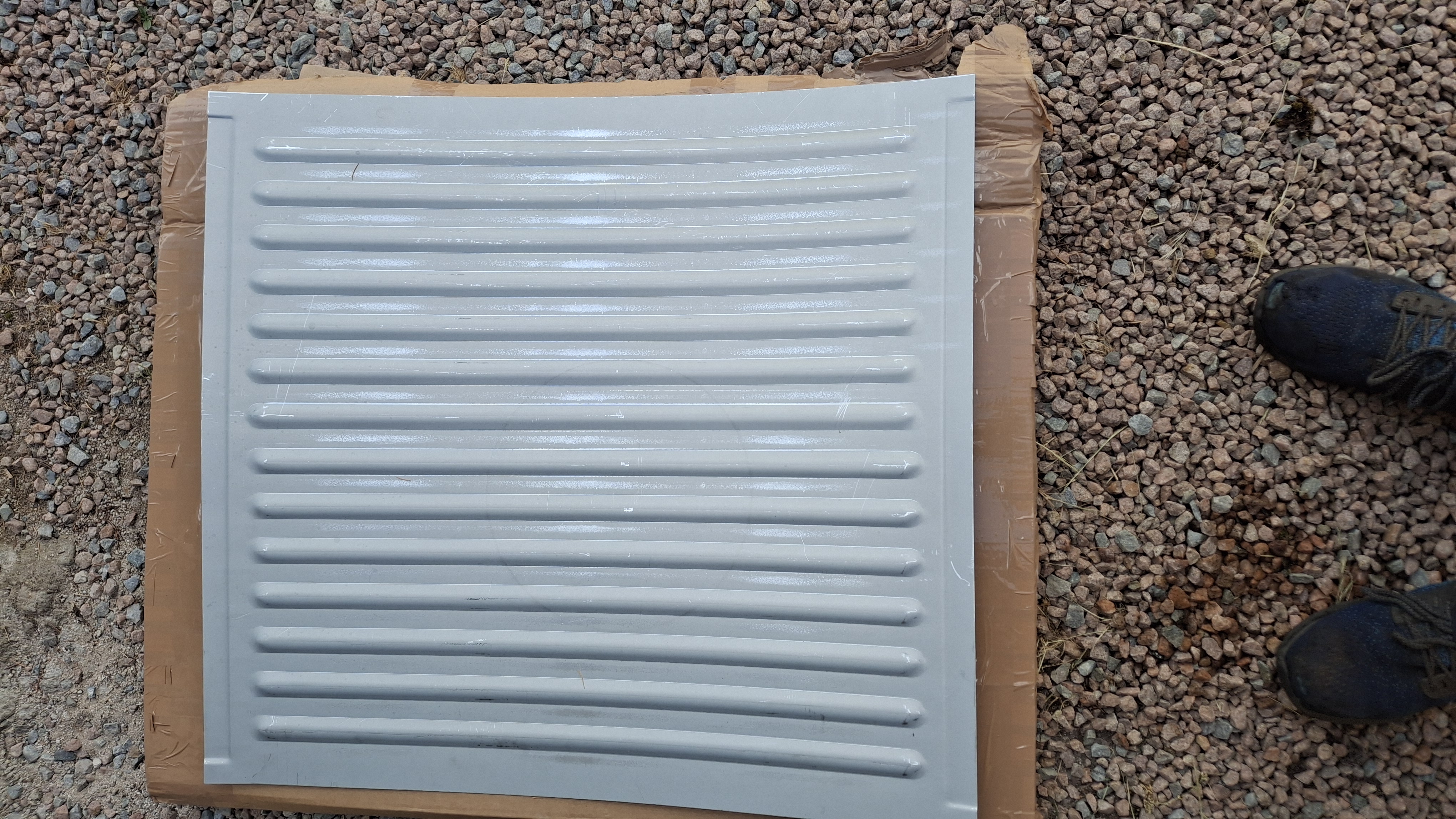

J'ai trouvé en neuf un plancher de TUB Citroën qui presente apparemment un design presque identique et il fait en épaisseur 1.2mm. Ce sera parfait.
Je vais le commander semaine prochaine.
Le travail sera sympa aussi car il faut que je coupe tous les supports de sièges qui sont également croqués. La corrosion à attaqué ces éléments par l'interieur du véhicule, quand je gratte les planchers par le dessous de la voiture le métal apparait intact. Quand j'ai enlevé les tapis c'etait encore mouillé en dessous alors que la voiture avait été remisée au sec 25 ans........
Bref encore pas mal de boulot. Je me vous tiendrai bien au courant. Et quand j'en aurais mare de la tôlerie je terminerai le remontage du moteur

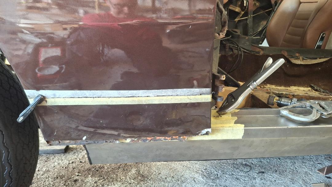

Re: Restauration de ma Maserati Indy

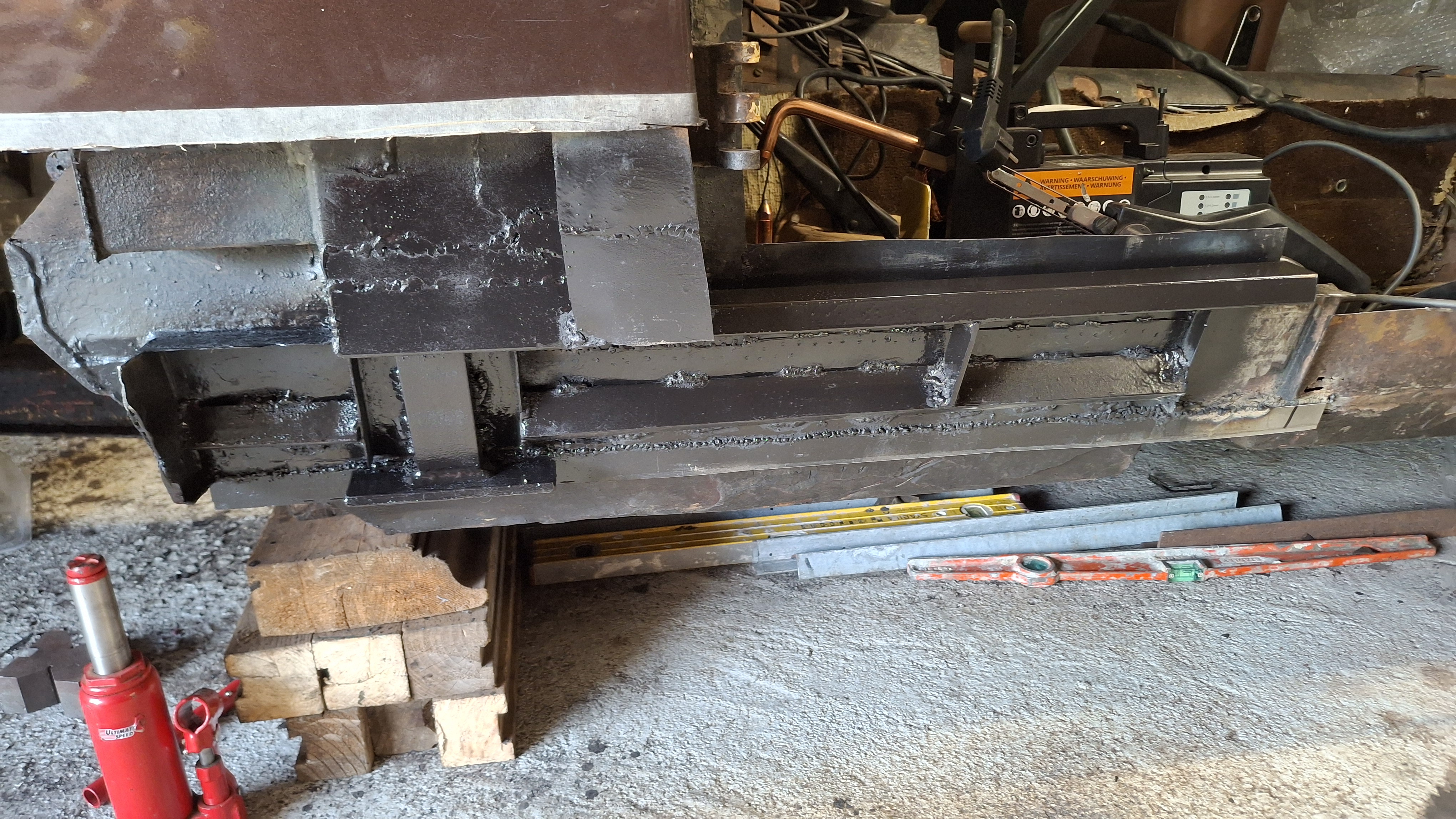

Bonsoir.

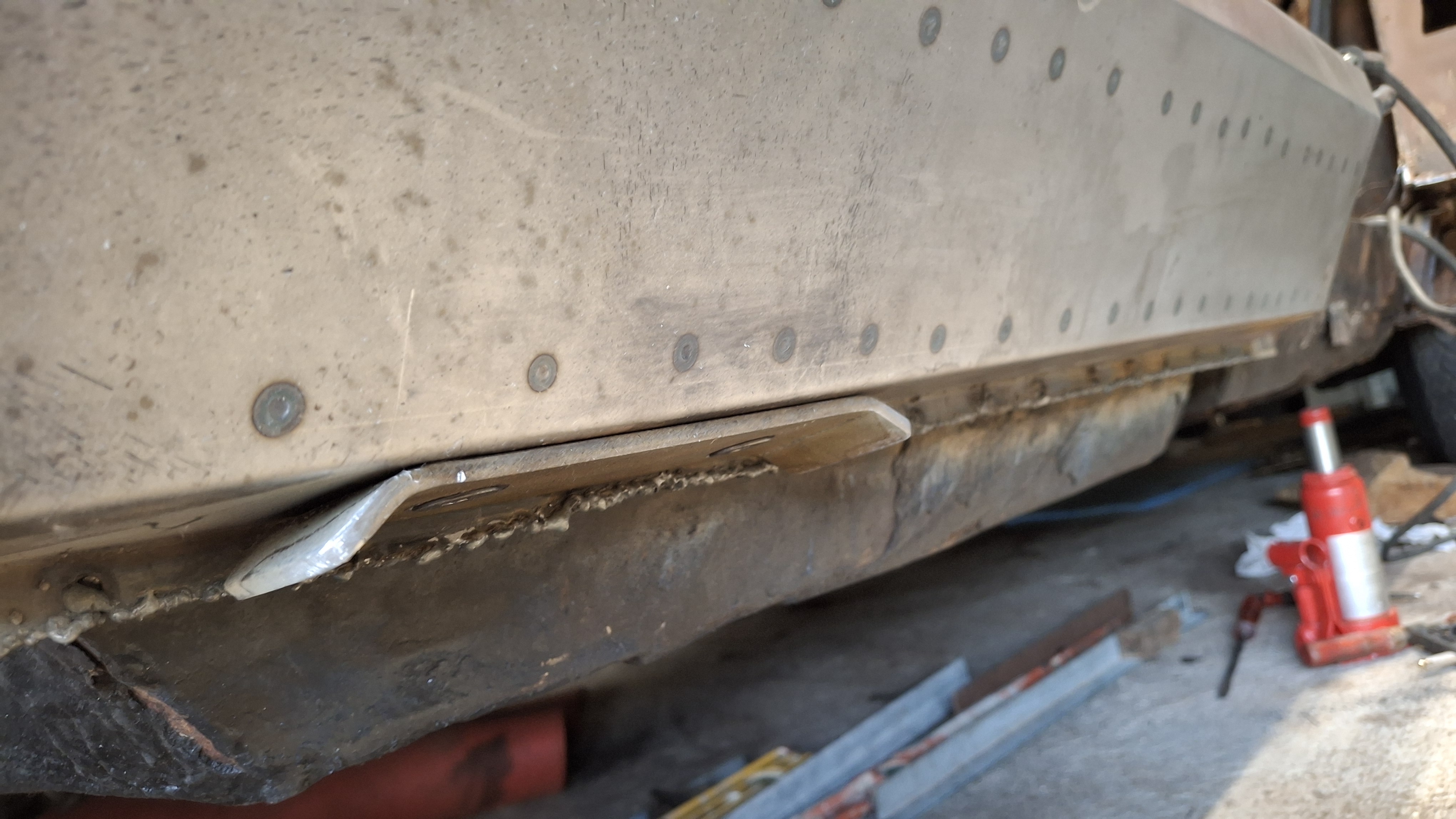

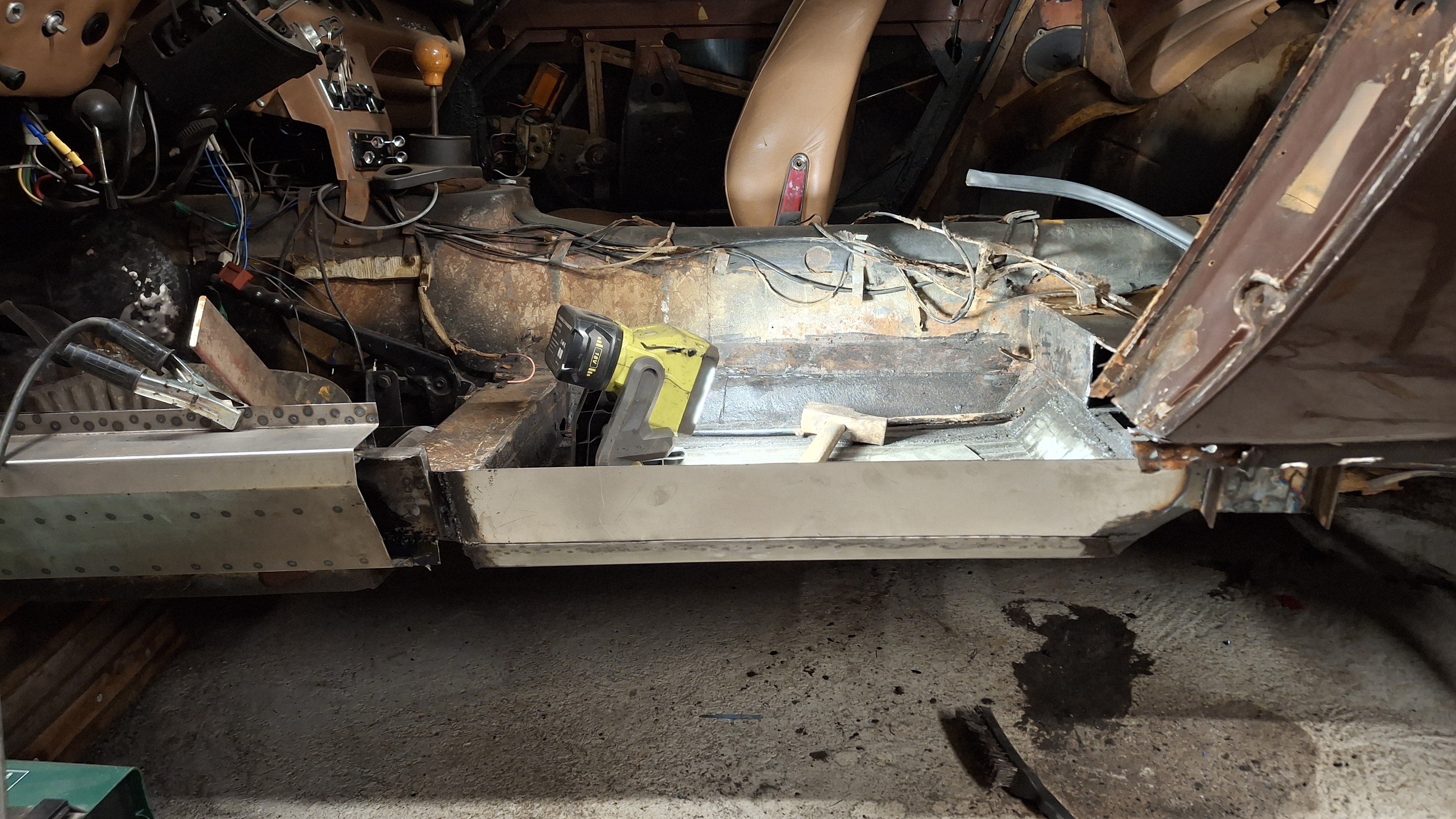

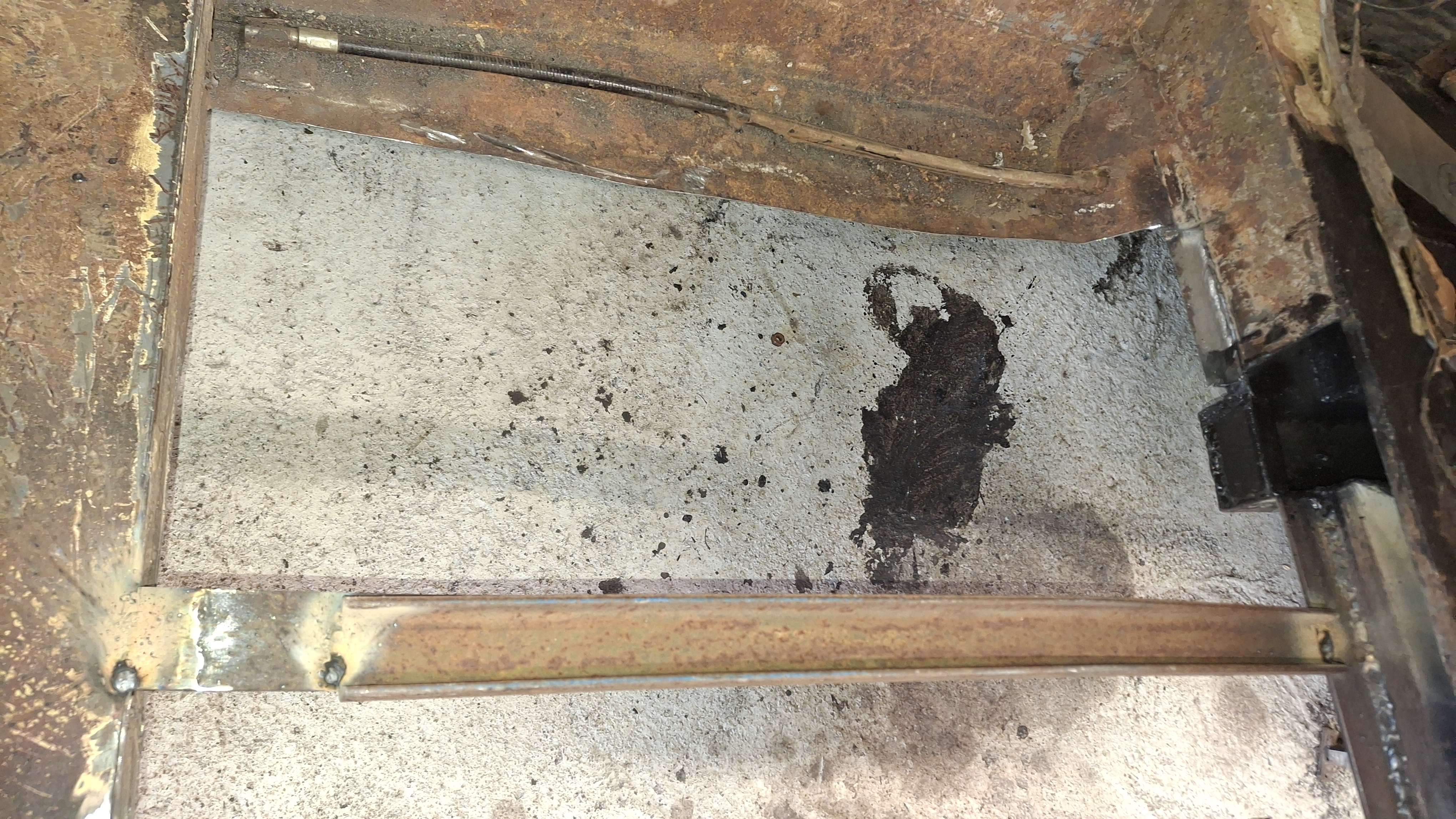

Voici le support renfort en place sous la moitié du marche pied et le support de cric enfin réalisé qui sera caché par le bas de caisse et totalement affleurant dans cette même tôle pour qu'il n'y ai aucune déformation.
Plus de détails dans les prochains jours. Bon week end.
Cordialement.
Cordialement.

Ca va être un tank!
Sérieusement, à l'origine l'Indy était bien dimensionnée au niveau de la structure (elle est d'ailleurs lourde), là elle va être plus solide qu'à l'origine
Bonsoir.

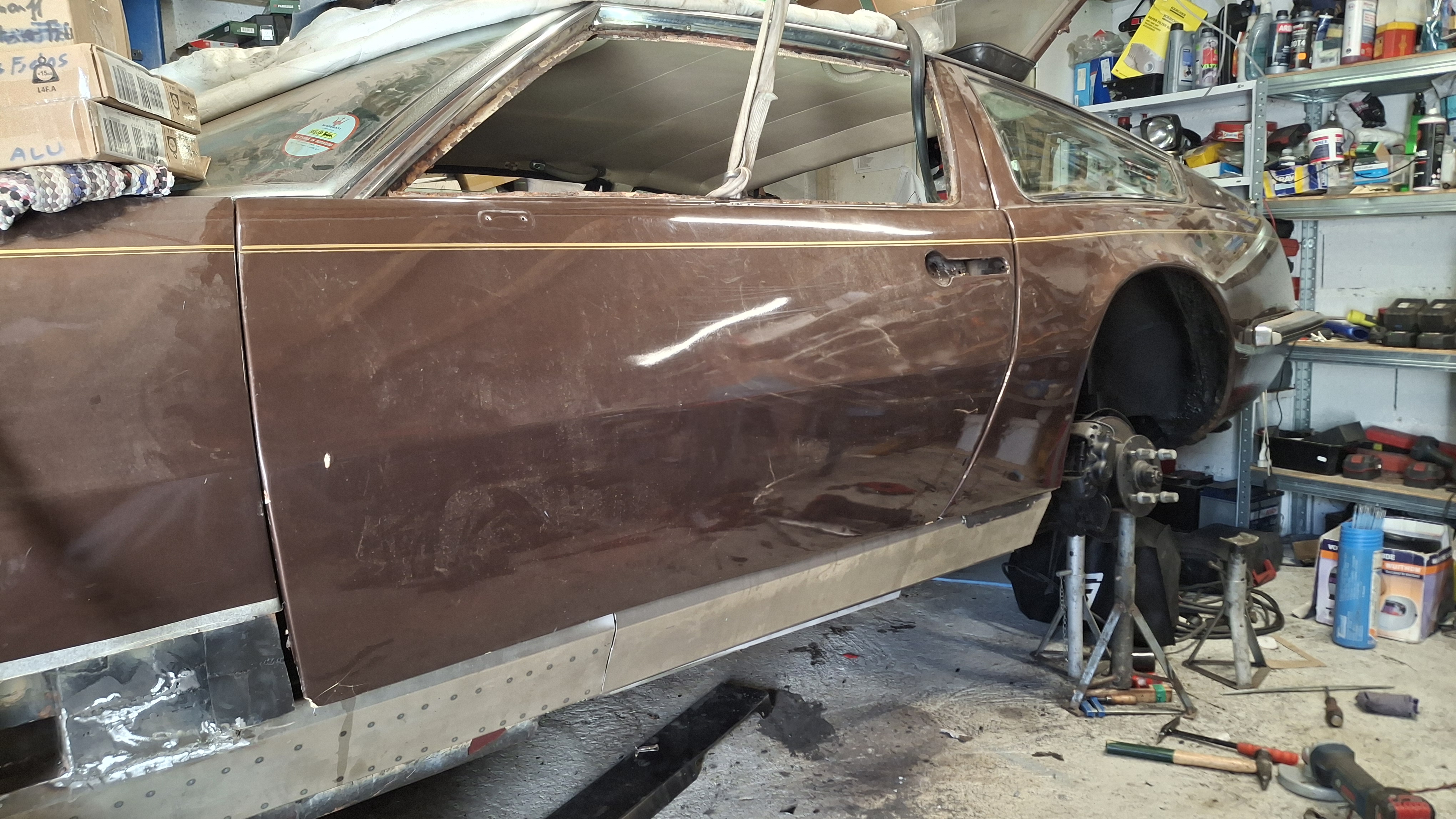

Oui je suis d'accord avec toi Froggie, j'aurais bien voulu reproduire les mêmes design qui se trouvaient derrière les bas de caisse, mais il ne restait que des croutes et je suis gentil en disant cela, je n'ai pu reprendre aucune dimensions ! J'ai donc fait avec des dimensions de matériaux que l'on trouve en standart, mais je ne pense pas augmenter le poids de plus de 15 kilos ce qui en finalité est négligeable.
Tu vas rigoler j'ai même levé les deux roues de gauches en mettant le cric sous le renfort du passage de porte soudé hier....ça tient...mission accomplie!

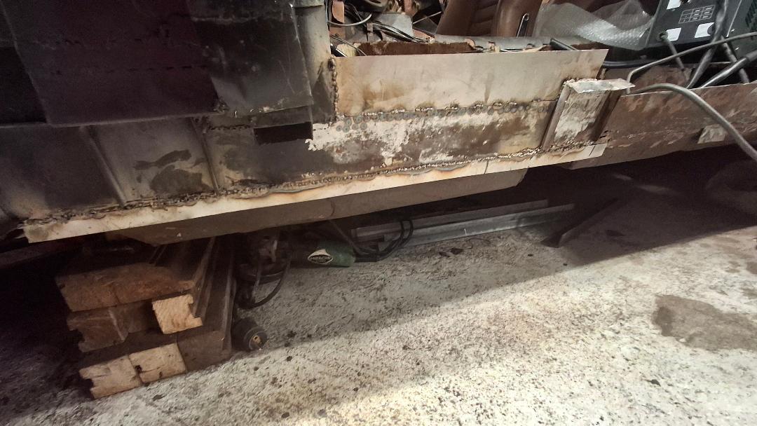

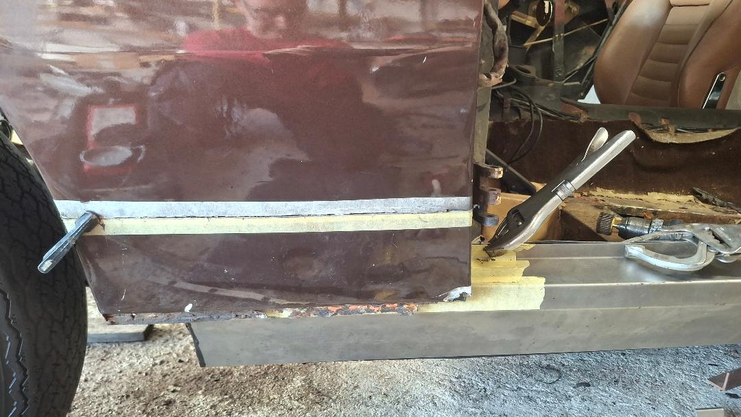

Donc voila un quart de bas / côté de caisse de terminé. Soudure par points au niveau du passage de portes. Pour l'arrête du dessous j'ai percé un trou de 5mm sur l'arrête tous les 5 cm et rempli à la soudure et après soudure par semi sur toute la longueur. Cela va relativement vite à souder en ne faisant que des points au semi, ou alors j'ai vraiment pris le coupde main! Voici le support de cric définitif Maintenant il reste la petite tôle dans l'ouverture de porte qui couvre les charnières (tu m'avais promis une photo pour m'eclairer).
Après j'hésite entre les planchers ou les dessous (ou ce qu'il en reste) de l'aile arrière gauche.
La nuit porte conseil.
A plus.
Très cordialement.
A plus.
Très cordialement.
